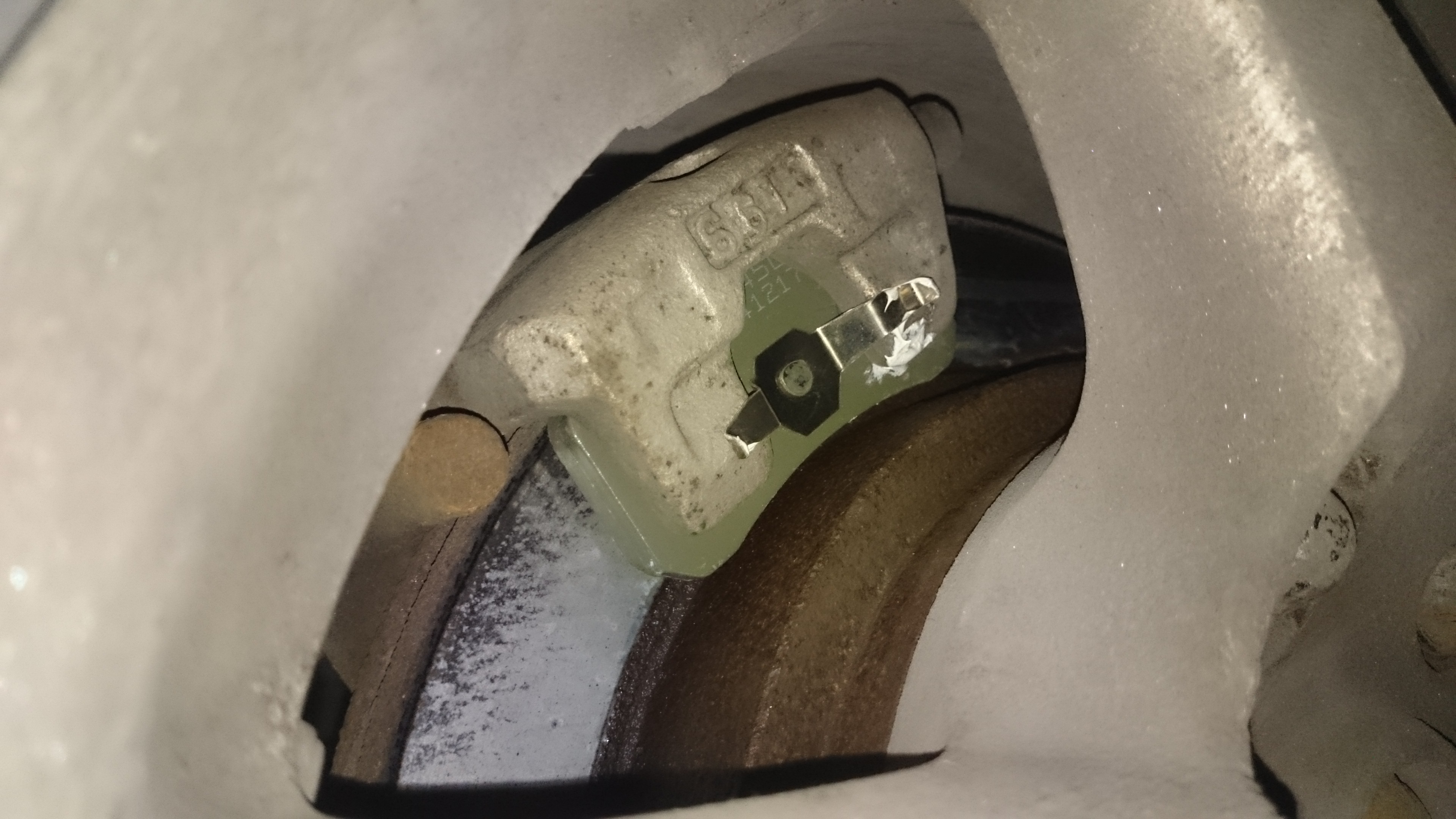

				ctvtysx писал(а):Стёпка писал(а):ctvtysx писал(а):Кто ставил пальцы не оригинал, для информации поделитесь опытом.
А что в оригинале такого, это же обычные направляшки. Стоят Frenkit. Главное перед установкой почистить от ржи скобу, куда направляхи входят, ну и самзка.
Что обычные- это понятно, но само качество металла может быть разным.
Ходят Frenkit нормально, сегодня ревизию делал. Пришлось махнуть с одной стороны, кривая направляха одна была, из-за этого колодки пошли... Пользовался смазкой МС-1600, не сохнет, не плывёт. В разделе нмпс её обсуждали, так вот, нормальная она. Поставил колодки JNBK, как будут тормозить отпишусь.
			-  Белое на диске - реакция кислоты.
По пути ещё раз зачистил болты задних рычагов, амортов и пролил их, на всякий случай, хуже не будет...))
