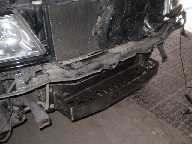

Фуф... тоже на выходных закончил.
И так за основу был взят 20 швеллер, 70-е уголки. Сделал в площадке упоры под джек(не зря ж покупал).
Лебедка запитана через высокоточное реле Gruner 750h и отключается с кнопки в салоне. Дабы не быть постоянно под током. Так же вывел кнопку смотки-размотки в салон. Все это оформил в карманчике, и провел подсветку на открывание дверки. Преместил блок соленойдов под капот удлинил всю проводку. Подтянул торсионы.
Площадка
Блок соленойдов на хитрой конструкции.
Силовое реле Gruner 750H на текстолитовой площадке.
Работа над кнопками.
Вытравил плату под подсветку.
Концевик на открывание дверки.
Управление готово.
Ну и итоговый вариант.
И еще один.

warus
почему площадку так низко сделал?

tager писал(а):почему площадку так низко сделал?
Как у всех :8-): У меня ж бодик 4 см, вот и ушол кузов вверх, а так как у всех.
У "всёх с бодиком" - поднята на величину бодика.
низко - неудобно пользоваться и ограничивает угол въезда

tager писал(а):У "всёх с бодиком" - поднята на величину бодика.
Я думал о том, чтоб ее поднять, но не стал заморачиваться, пошел по проторенному пути. Тем более все равно планируется силовик скоро.

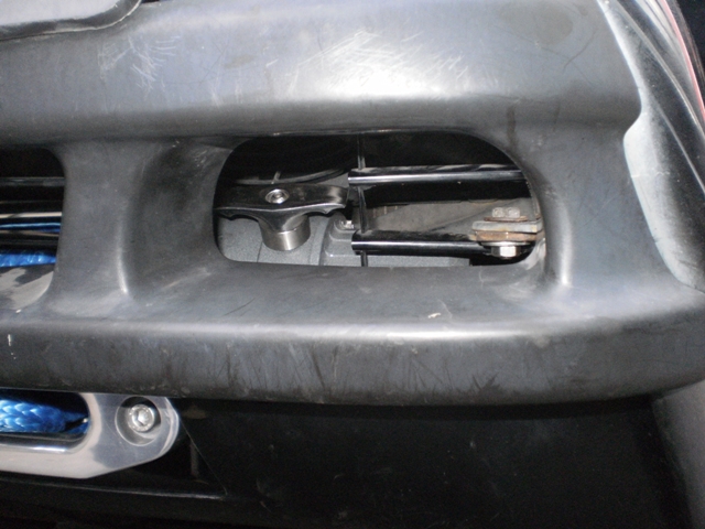

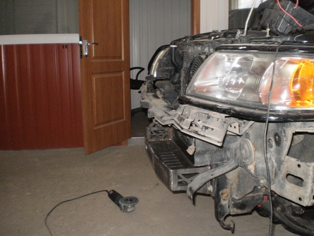

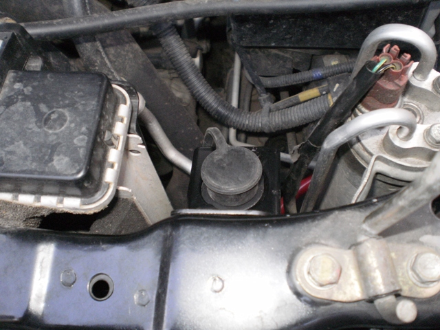

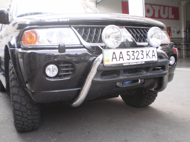

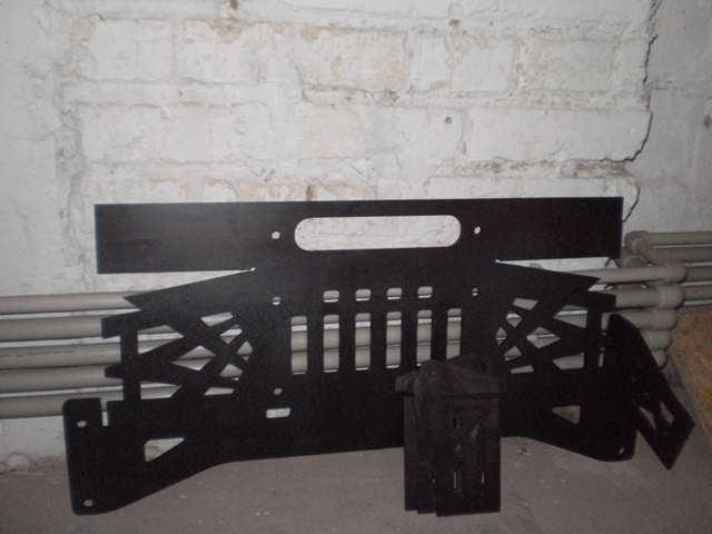

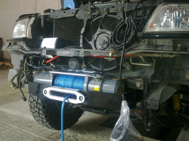

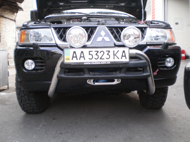

Вот и я обзавёлся лебёдкой, многое почерпнул в этой теме и выкладываю на суд общественности результат.
Лебеда - Комап 9000
Площадка из стального листа 6 мм. Посчитали, раскроили, вырезали
Солиноиды установили за радиаторной решеткой, разъём вывели под капот.
Тормоз развернули на 45 градусов и прорезали отверстие в решетке бампера
Вот что получилось на выходе
Еще будет установленно управление в салон и разрыв плюса.
з.ы. ну и крюк конечно :)
