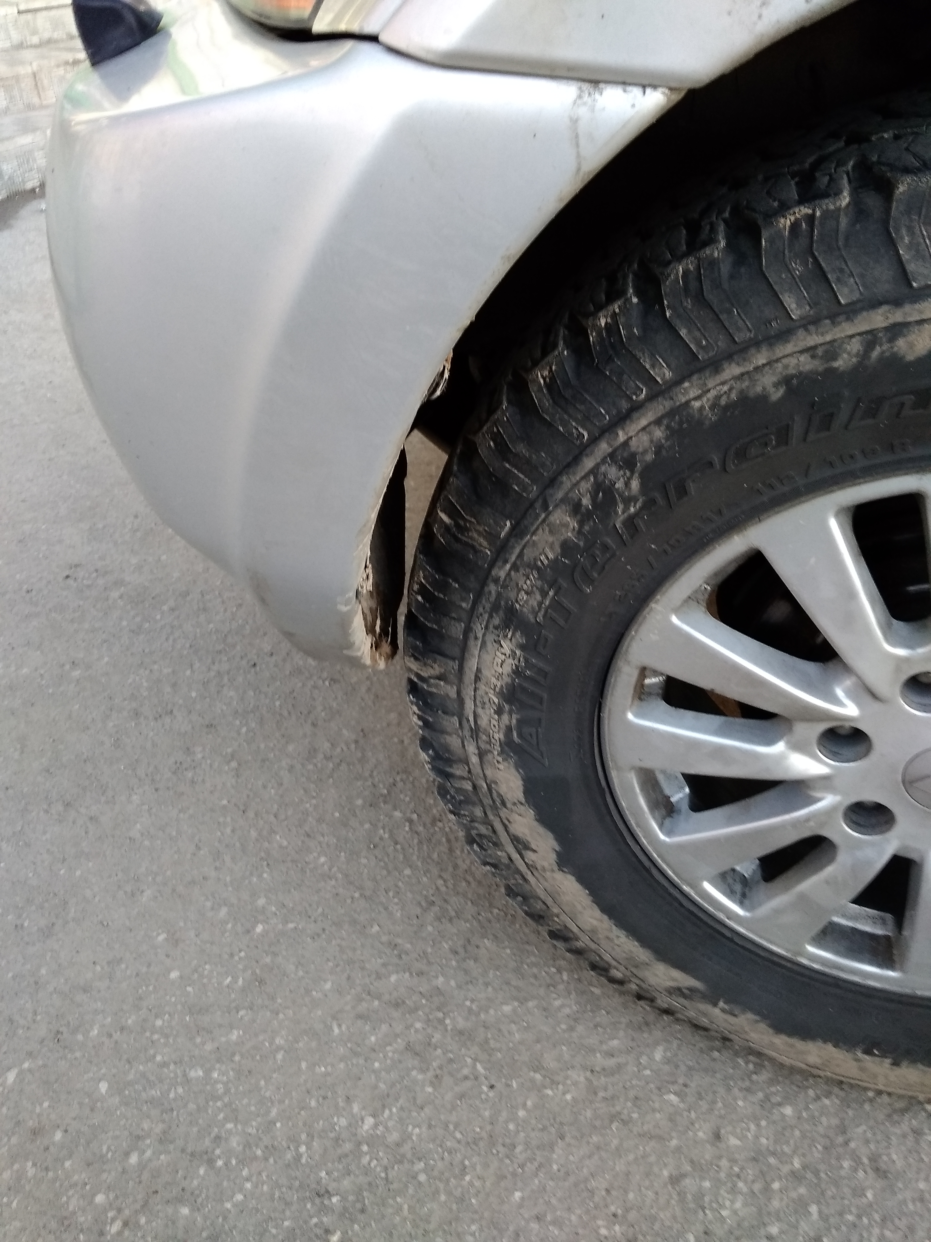

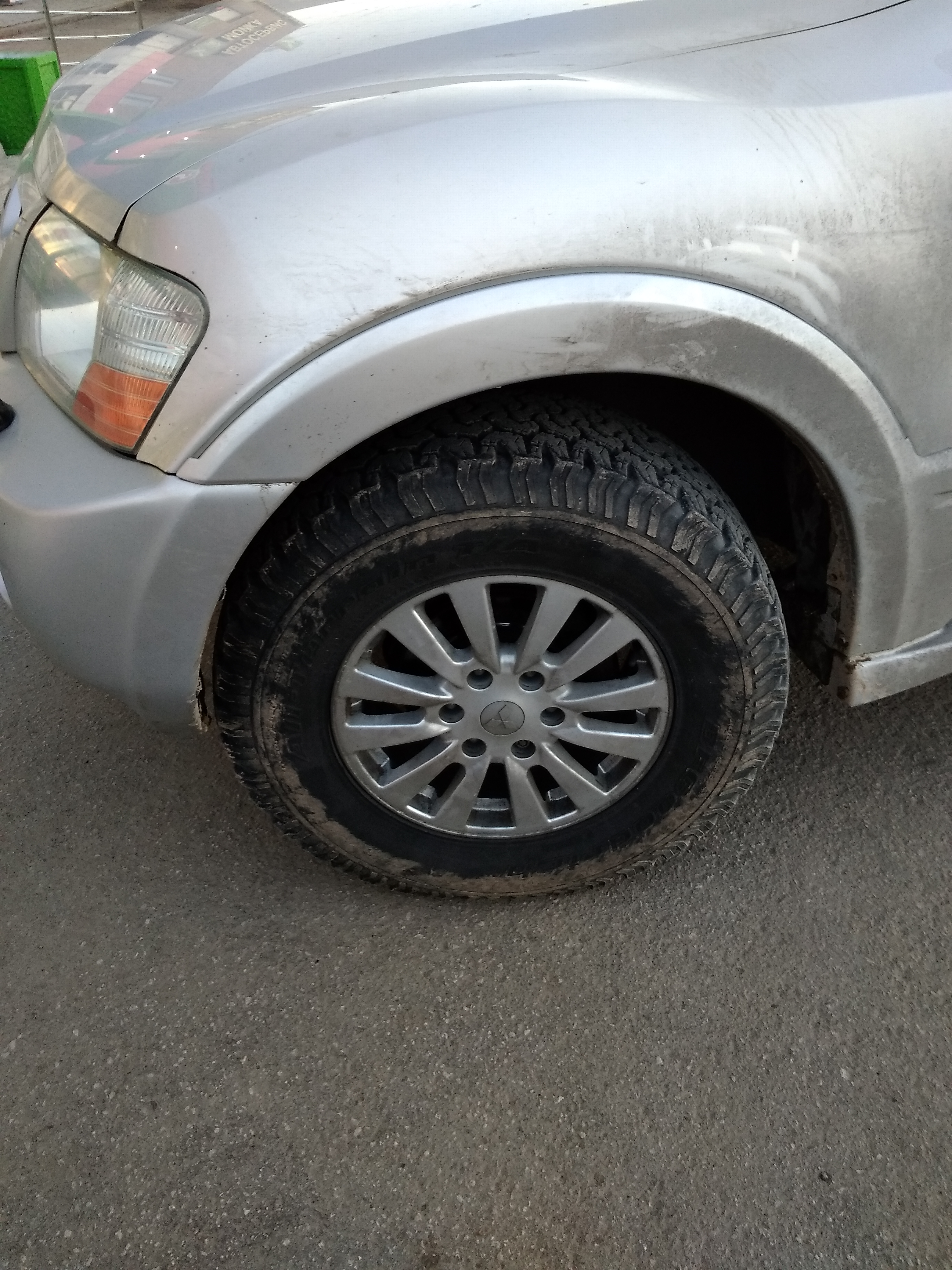

Ну вот, от теории - к практике.
265/70/17 на П3, Гудрич АТ. Встать оно конечно встало... Но зазоры минимальные, неплотно прилегающий подкрылок спереди - при вывернутом руле задевает.
Завтра фотки постараюсь сделать.

так этож тоже самое то 265 75 16 у меня норм зазоры нечего не цепляет, я вот про 285 75 16 думал, вот на ней наверно будет цеплять.

265\70 17 гудрич
Просто так не цепляет, но зазор минимальный имхо...

John Preacher писал(а):265\70 17 гудрич
бампер надо подрезать, у меня 285/75/16 ничо не цепляет :;-):

У меня на монтерике стоит гудрич 265/75/16 на штатных ромашках - при повороте руля влево до упора, цепляет правым колесом за подкрылок в месте выпирания бачка омывателя и чуть-чуть внизу за бампер.

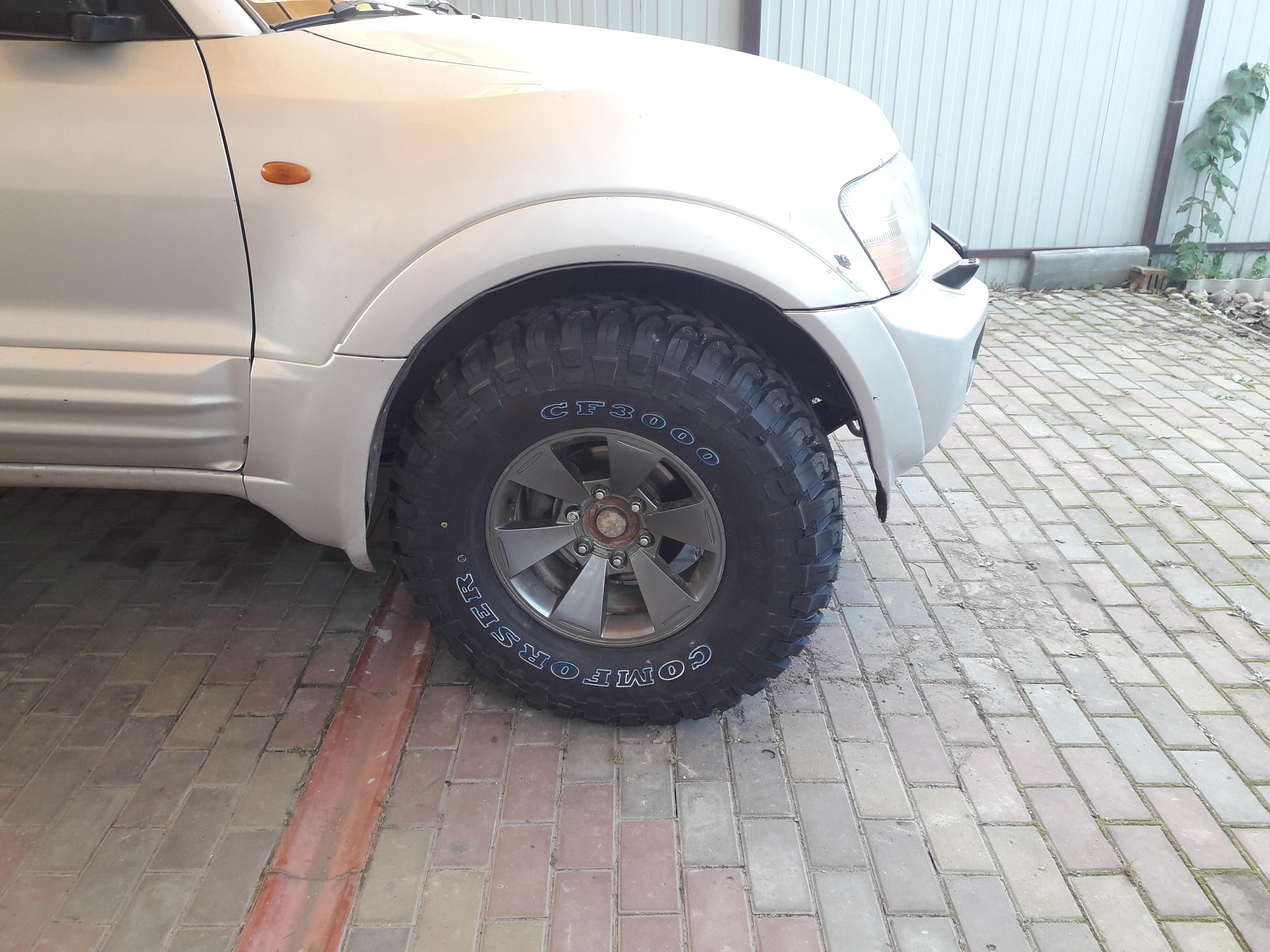

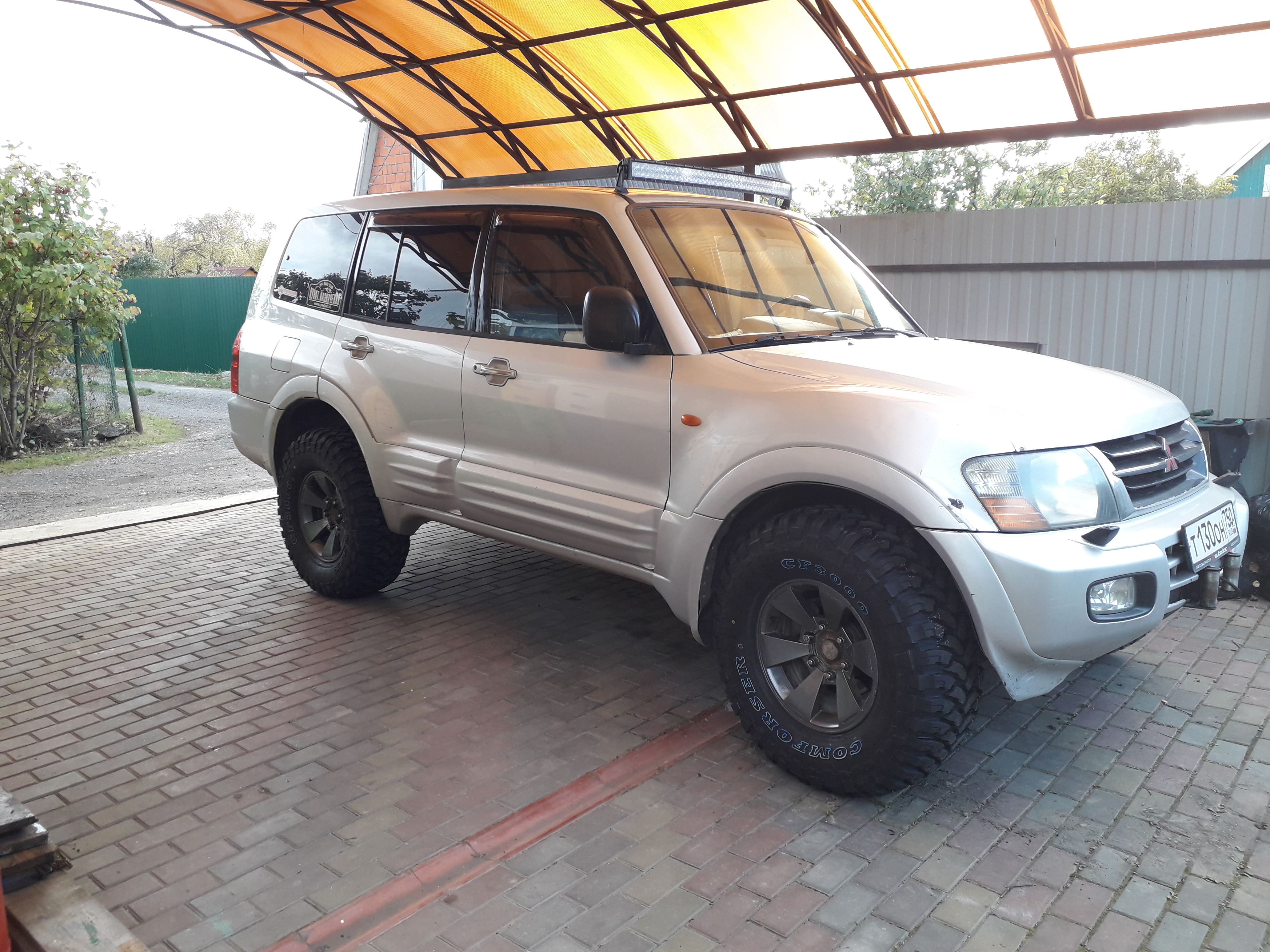

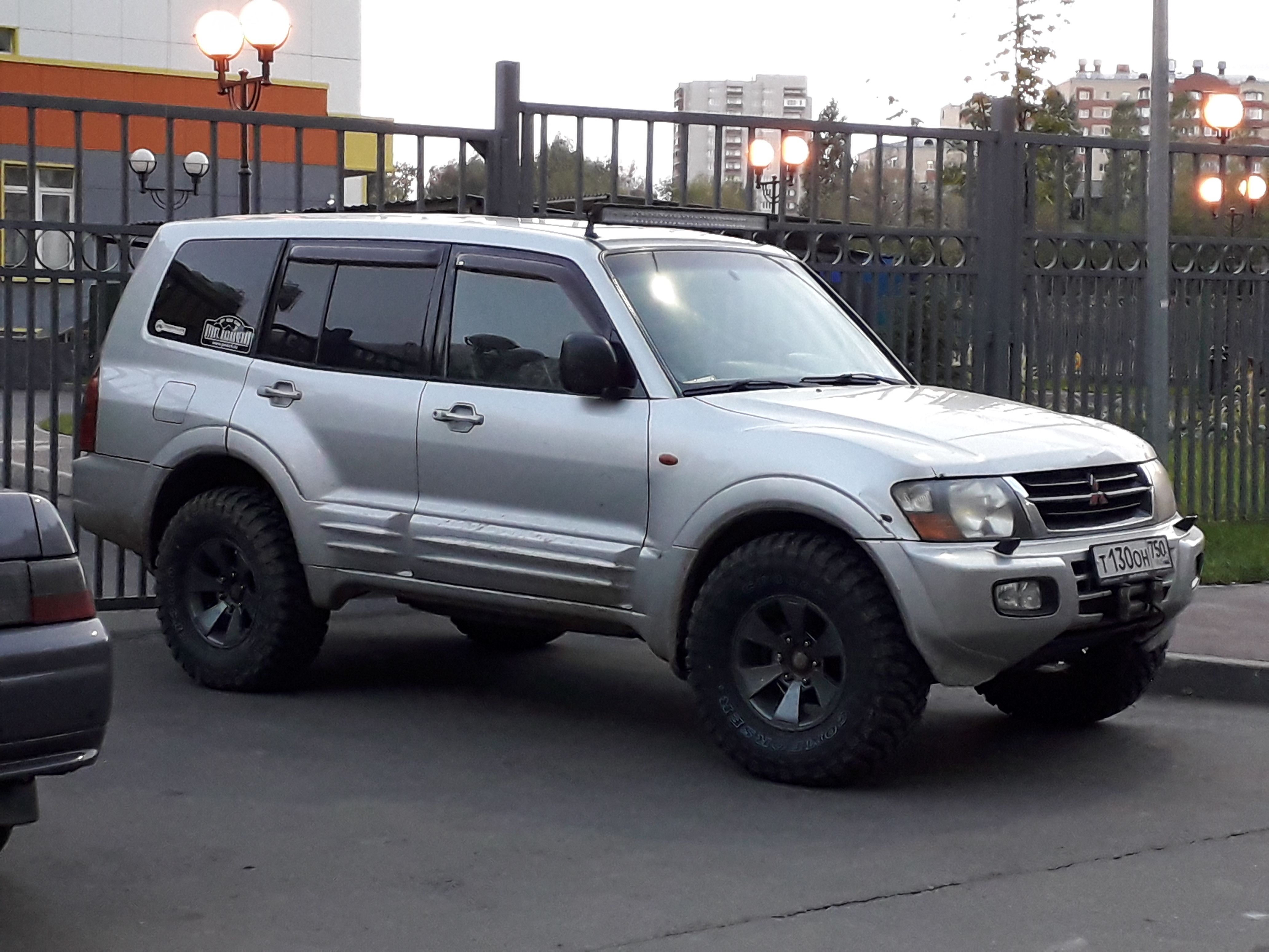

Внесу свой вклад)))
305/70R16
Диски от спорта, вылет не знаю
CF3000 Comforser
Стойки стандарт. Сзади проставки 30мм, спереди 20мм.
Встали с болгаркой за 2 часа.

Но в планах все же силовая подвеска.
1 - передок визуально низковат
2 - при пробоях передка колесо чиркает об арку.
Пробой - это значит мордой в яму.
На асфальте проблем нет.
Машина в таком конфиге доставляет до метро каждый день.

Сколько расстояние от центра диска до края крыла сейчас? Сход развал проверял? Входит в параметры?

Сообщение ГАНС »
Brezhneff у спортовских дисков вылет +10, за суппорта передние у тебя они не цепляют? Я пробовал ставить спортовские диски оригинал, цепляют чутка спереди за супорт, по фото диски вродеб реплика, может поэтому и не цепляют. Я когда грязевой комплект МТ 285/75/16 на +15 дисках поставил при очень сильной артикуляции чуток стало цеплять за подкрылки (стоят дополнительные подкрылки - Питерские) без подкрылков наверное не цеплялибы вообще. В общем для грязевого комплекта взял штатные диски на + 46 ::-D: благо их полно и стоят как мусор :;-): в Карелии на самых треш ямах/камнях ничего нигде не цепляет даже на сильно загруженной машине. По стойкам такие же приставки спереди 20, сзади 30 :*VICTORY*:
На каждый день у меня лайт комплект АТ 265/75/16 на +15 дисках.

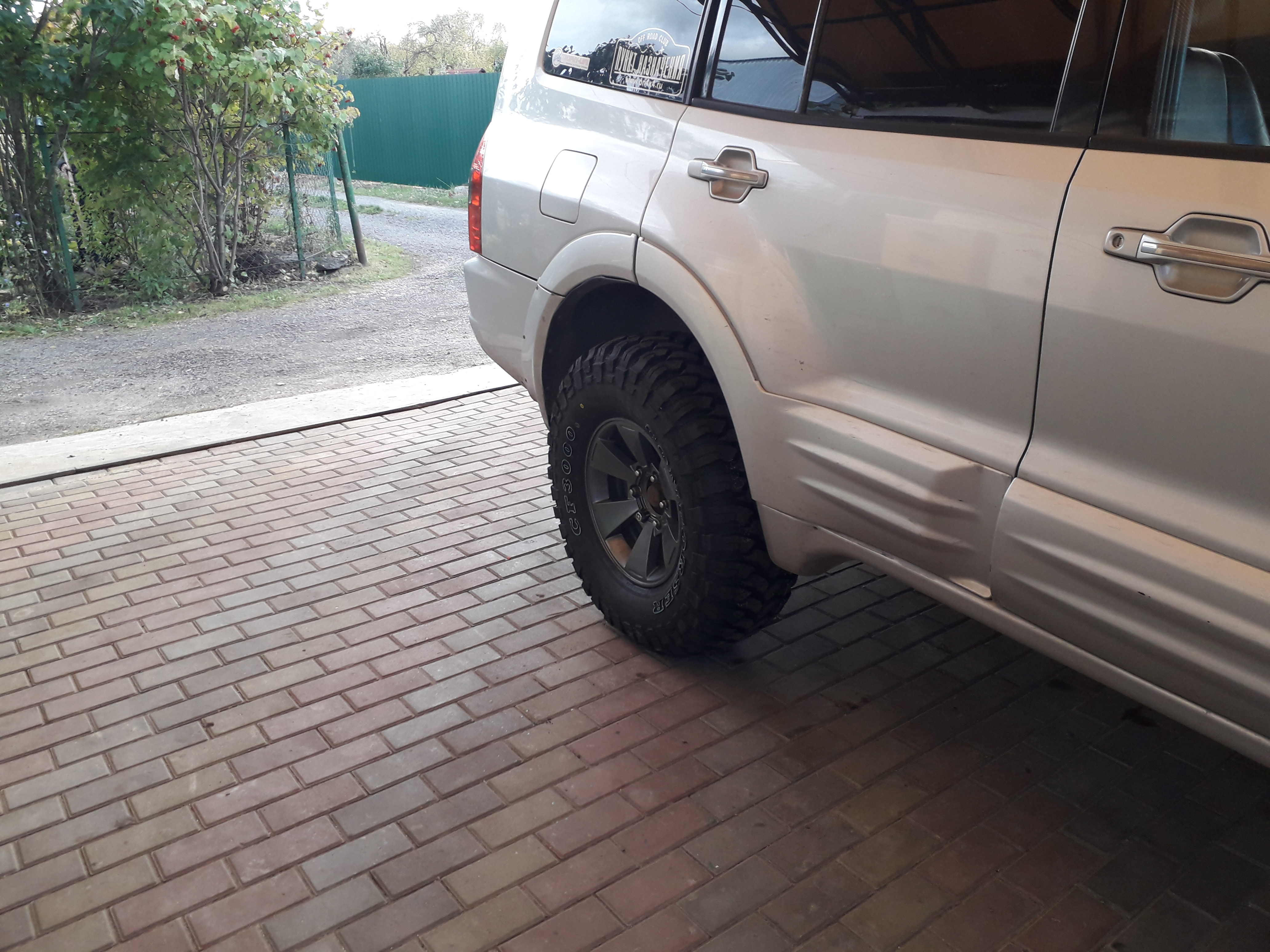

И какую ты туда резину собрался ставить ::-D: ? У меня городской комплект А/Т 265/75/16 на +15 дисках стоит, получается ровно по срезу крыльев край резины/диска приходится, грязевой комплект М/Т у меня 285/75/16 попробовал поставить на +10 диски по городу ездил нормально, но при выезде в грязь резина на больших кочках по бездорожью стала долбить по крыльям при артикуляции и это с учётом лифта подвески и порезанных бамперов ::'(: пришлось брать под 33 М/Т тапки штатные диски на + 46, а ты -1 диски показываешь, если только для понта резину с профилем "изоленты" на такие диски поставить аля южные дрифтеры :m/: , либо лифт подвески должен быть аЦкий :*SCRATCH*: дюймов на 6-10 с отрывом подрамников от лонжеронов, чтоб с таким вылетом хотяб 33 резина по крыльям не дубасила на больших ямах ::-P: ::-|:
