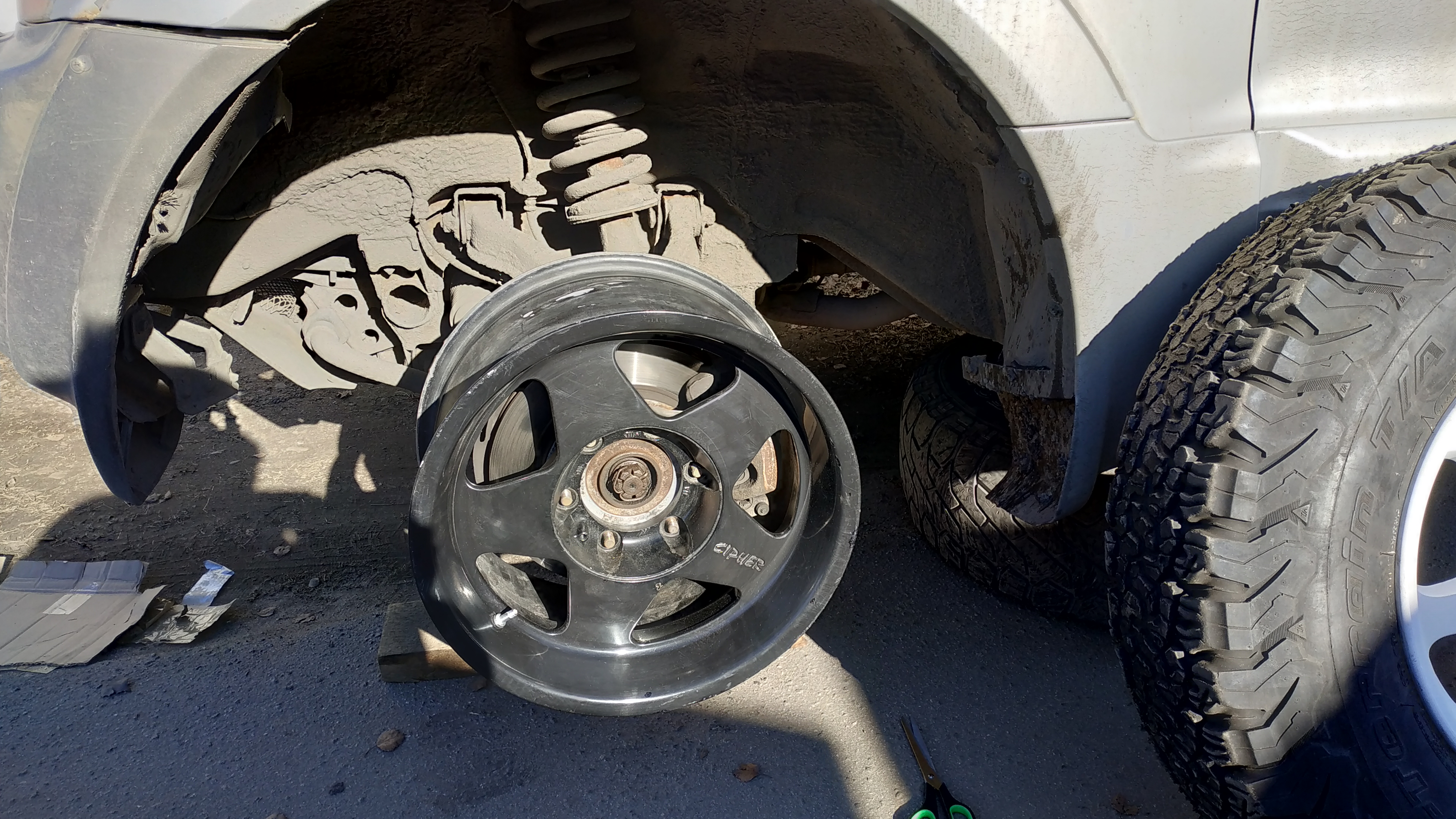

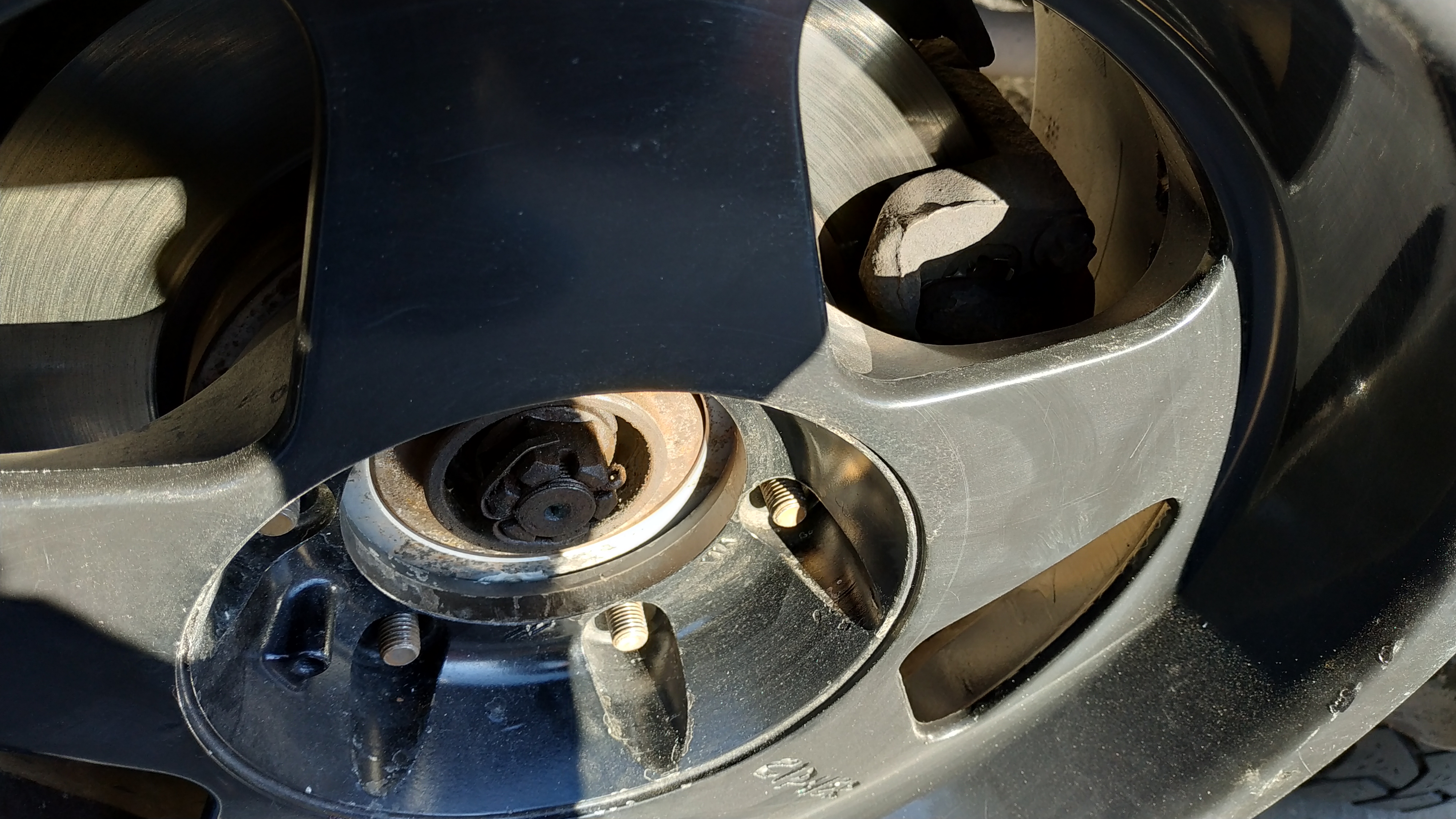

				Brezhneff у спортовских дисков вылет +10, за суппорта передние у тебя они не цепляют? Я пробовал ставить спортовские диски оригинал, цепляют чутка спереди за супорт, по фото диски вродеб реплика, может поэтому и не цепляют. Я когда грязевой комплект МТ 285/75/16 на +15 дисках поставил при очень сильной артикуляции чуток стало цеплять за подкрылки (стоят дополнительные подкрылки - Питерские) без подкрылков наверное не цеплялибы вообще. В общем для грязевого комплекта взял штатные диски на + 46
  благо их полно и стоят как мусор
  в Карелии на самых треш ямах/камнях ничего нигде не цепляет даже на  сильно загруженной машине. По стойкам такие же приставки спереди 20, сзади 30
На каждый день у меня лайт комплект АТ 265/75/16 на +15 дисках.

 ? У меня городской комплект А/Т 265/75/16 на +15 дисках стоит, получается ровно по срезу крыльев край резины/диска приходится, грязевой комплект М/Т у меня 285/75/16 попробовал поставить на +10 диски по городу ездил нормально, но при выезде в грязь резина на больших кочках по бездорожью стала долбить по крыльям при артикуляции и это с учётом лифта подвески и порезанных бамперов
  пришлось брать под 33 М/Т тапки штатные диски на + 46, а ты -1 диски показываешь, если только для понта резину с профилем "изоленты" на такие диски поставить аля южные дрифтеры
 , либо лифт подвески должен быть аЦкий
  дюймов на 6-10 с отрывом подрамников от лонжеронов, чтоб с таким вылетом хотяб 33 резина по крыльям не дубасила на больших ямах
