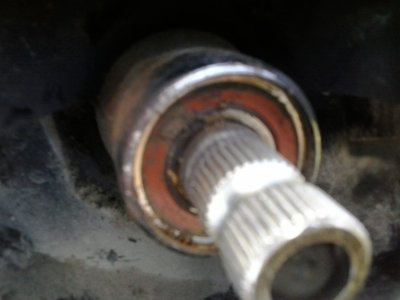

Ничего не получилось с хомутом и шлицами. Поехал в сервис, там провозились 2 часа написали след. заключение - замена рулевой колонки и кард. вала. Специалисты! (А естье ще более кардинальный способ - заменить автобобиль!) не то время.
Присутствовал при "диагностике" и увидел , что стук пропадает , когда рукой едва прикладываешь радиальное усилие на трубу рулевой колонки в салоне , в районе педалей.
Посмотрел каталог и фото в этой теме, увидел шарнир - поворота колонки (при регулировке высоты руля). На фото не разобрать, что за шарнир? Гайка-болт-втулка, штифт-стопорная шайба втулка? Может , как вариант, отсюда стук? Не бывало такого ни у кого?

Trophy_Alex писал(а): Накерниваем вал по кругу в месте посадки подшипника. Зачищаем и обезжириваем.
Потом разводим эпоксидную смолу и смазываем вал и внутреннюю часть подшипника.
:*WRITE*: Если кому хочется совсем по феншую, то вместо эпоксидки лучше взять вот это: http://www.loctite.ru/retaining-3722.htm
Кернить в этом случае ничего не надо, да и разбирать особо тоже. Достаточно сдвинуть, обезжирить, намазать и нахлобучить всё обратно. Есть и затекающие составы. Время фиксации 25-30мин, полностью полимеризуется через сутки. Составы не дешёвые, но окупают себя полностью, опыт использования только положительный. :)

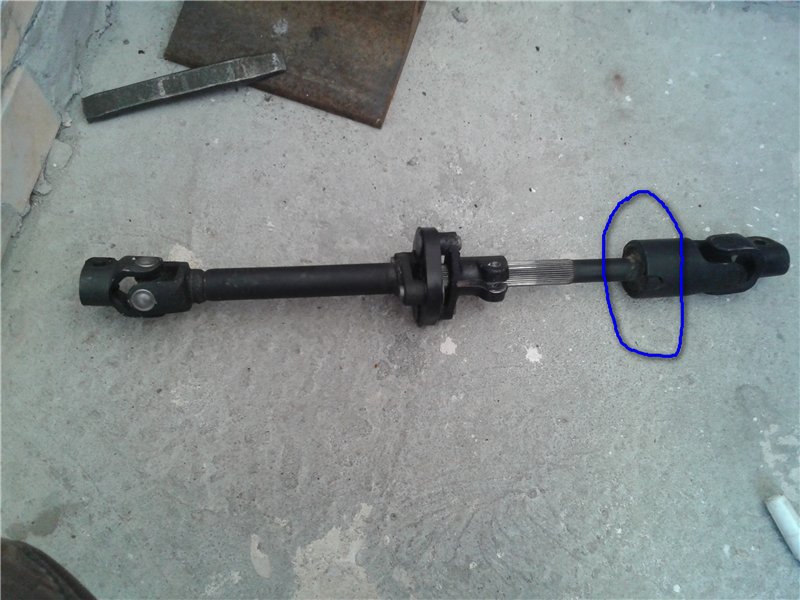

а у меня вот в этом соединении болтается. Казалось бы - новый вал. Заварить?
fima_ig
Сообщения: 66
Зарегистрирован: 01 мар 2013, 16:02
Мой автомобиль(и):: Mitsubishi pajero sport 3.0 АКПП 2007г
Откуда: Мурманск
Поблагодарили: 13 раз
Re: Стучит рулевой вал
Сообщение fima_ig »
<Вавил> писал(а):а у меня вот в этом соединении болтается. Казалось бы - новый вал. Заварить?
Я думаю, что можно и заворить вреда не будет.
Я тоже думал что болталось там)))))) ::-D: ::-D: и рукою очучал)))даже валы на разборках подыскал где есть этот демпфер MR527406 и где нет демпфера MR150617 (вроде это на поздних версиях отсутвует). цена 2500-3500 б/у. Но плюнул и решил что поставлю промежуточный от2112. Я то думал он на место этого демпфера встает ::-D: , ну растроился чутка и решил сделать а там уж как будет. И все отлично1 нечего в руль не стучит и не болтаеться!(подшипник нижний на валу заменен ранее). Заварка скажется на биении руля и все)))он как бы смегчает рывки руля из стороны в сторону вот с двумя родным и от 2112 вообще все мягонько)

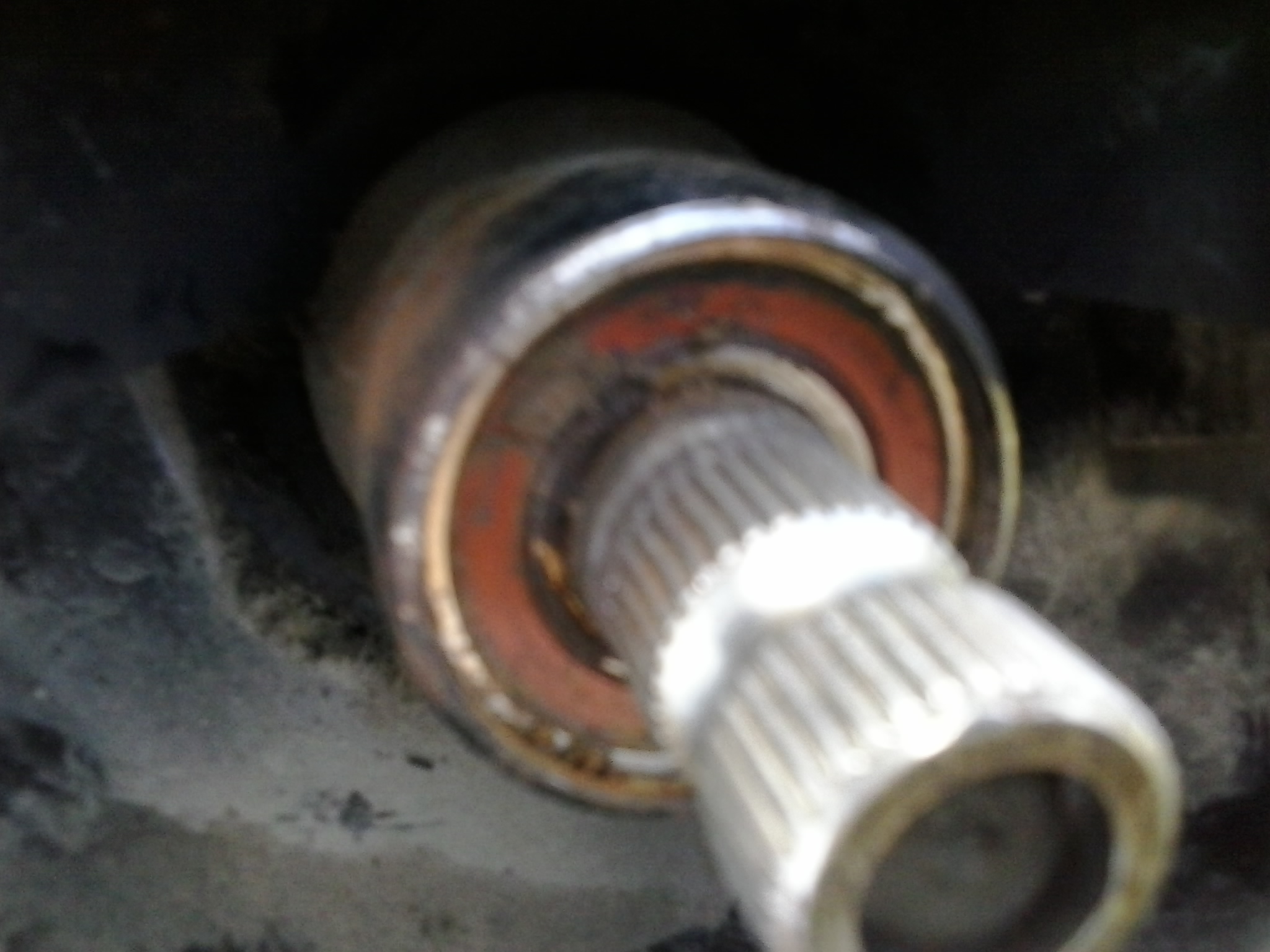

Все изучил, есть пара вопросов:
1
Этот подшипник можно сдвинуть выколоткой с изношенного посадочного места чтобы избавится от люфта?
Это полумера или невозможно принципиально?
2. Пробовал ли кто-нибудь установить на шлицевое соединение пружинный хомут, а не винтовой?
3. Какой диаметр у штатного *хлипкого* хомута?
Ответ на 1 вопрос: Сдвинуть немного можно. У меня так и произошло. Когда пытался разобрать рулевую колонку. Подшипник немного сдвинулся с разбитого посадочного места. Люфт вал-подшипник пропал. Дальше разбирать не стал. Все установил на место. Езжу без стуков, но у меня стоит вал от 2112.
