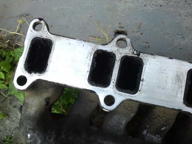

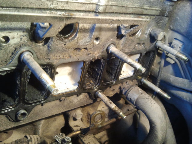

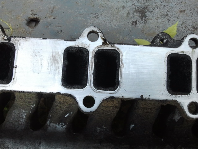

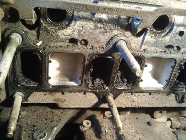

машина покупалась почти 2 года назад с пробегом 235000, все было хорошо, за искл что при резком нажатии на газ загорался чек и машине "цепляли" прицеп чуть большее ее веса...демонтировал EGR и о чудо, все заработало как надо
при пробеге 280000, т.е. сейчас перетряхивали насос, и как следствие, руки дошли снять и почистить впускной коллектор:далее без слов...
думаю фото отмытого до идеала коллектора как внутри так и снаружи выкладывать смысла нет... дабы не вызывать зависть ::-[:

Ну ладно... мы бы хоть позавидовали... ::-D: :Alvarin_02:

Vitalya-74 писал(а):Ну ладно... мы бы хоть позавидовали... ::-D: :Alvarin_02:
Виталя не прибедняйся :;-):
ты в этой истории вообще выступаешь главным фигурантом и видел все в оочию :*DRINK*:
::-X: коллектор отмыл до идеала твоим способом и после на мойке дочистили его химией...новый с витрины будет грязнее ::-D:

А еще, пакость наросшая на стенках впуска, имеет гнусную особенность отрываться комком и лететь прямо под клапана, в зазор поршень/ГБЦ. Не часто конечно, но если уж оторвалась.....

Dizel Man писал(а):А еще, пакость наросшая на стенках впуска, имеет гнусную особенность отрываться комком и лететь прямо под клапана, в зазор поршень/ГБЦ. Не часто конечно, но если уж оторвалась.....
все данную пакость что мог достать, удалил маленьким загнутым лезвием (как мотыга) :*YAHOO*:
