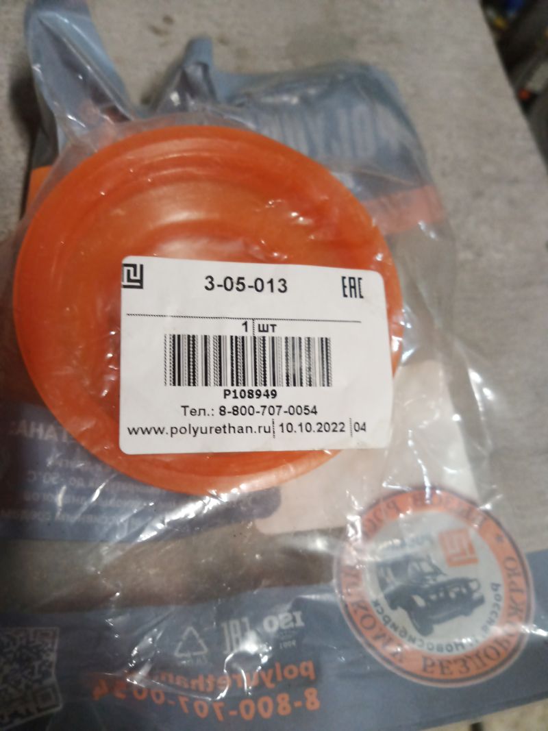

. Добрый день. Я не живу в России, но частенько мотаюсь транзитом. У нас дома ну максимум можно найти на Ниву. За такой пыльник позвонил в интернет магазин. Есть один такой в городе. Но пока тихо. Найдут не найдут не знаю. Думал может буду ехать домой через Россиию у кого то купить такой. Я читал отзывы и на ютубе и на Драйве вроде ходят долго такие пыльники. Хочу и себе такой взять. У меня стоял гофрированный, в прошлом году поменял. Проехал я на нём максимум 2500 км. Я сейчас в Европе нахожусь. Машина два месяца простояла без движения. Выехал в понедельник в прошлый а у меня правый передний суппорт заклинило. Благо сервис рядом был. Туда до ехал. Было место. Загнали на подъёмник. А у меня ещё и пыльник потресканный. Как раз гофра на стыках по трескалась. Обматал пока плёнкой. Заказал у коллеги из Белоруссии пыльник на Шевролет Ниву. Завтра должен прийти. Поставлю пока такой хоть. Домой доехать думаю хватит. Но хочу купить такой как на фото.W0R0N писал(а): ↑ Братцы, не пинайте! Я брал этот пыльник в офисе, который врайоне Кунцево (не на кунцевском рынке, у них на сайте есть адрес в промзоне). Взял на всякий случай при покупке подушек кузова. И через три месяца мой дружок его выпросили у меня на свой П2. О проблемах дружок не сказал, как ходит пыльник - не знаю. При случае (если не забуду) спрошу обязательно!

https://polyurethan.ru/delivery_info/
Это их сайт, страница доставки. Какими службами и в какие страны доставляют. Может быть прямо с завода закажет...

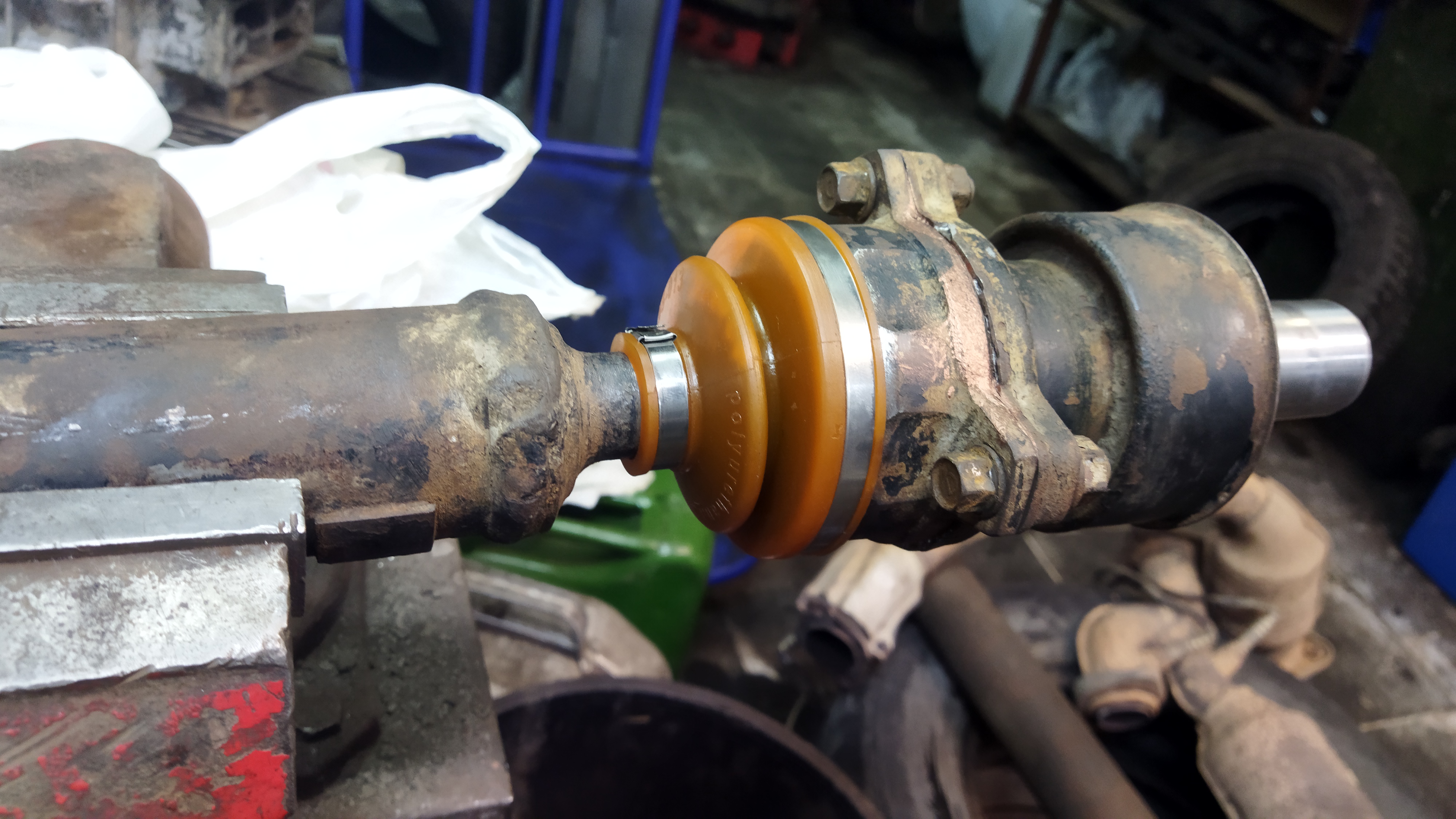

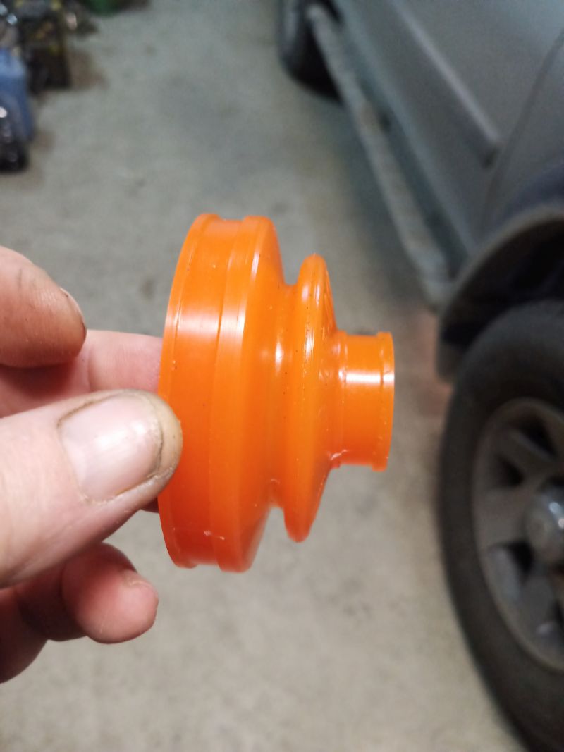

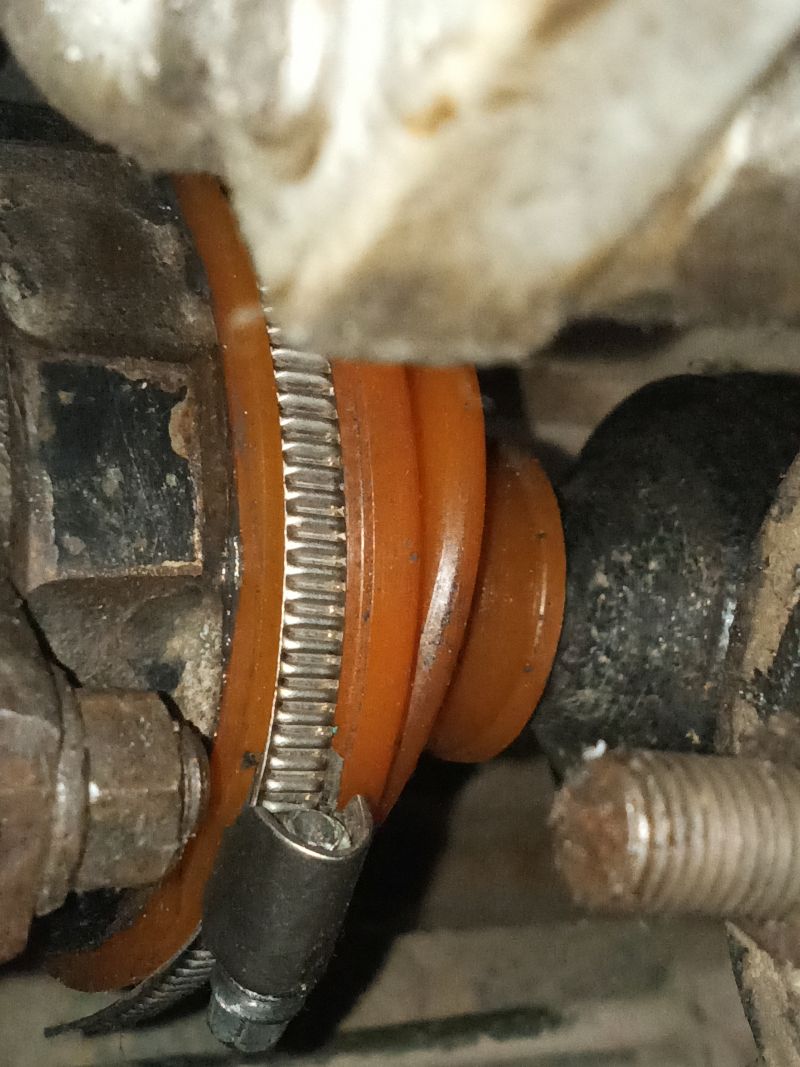

Так же столкнулся с проблемой пыльника. Порвался в прошлом году в начале осени. Почитав форум, быстренько купил и поставил пыльник от промвала Нивы. Надо отметить, что резина была плотная, надеялся на долгую службу.
Хрен там. Проехал километров 250 и пыльник порвался Может из-за AWD жизнь пыльника была недолгой. Хотя у некоторых товарищей ходил этот пыльник некоторое время.
Тут же на форуме попадалось изделие из полиуретана. Рылся на просторах интернета и надыбал вот такое изделие По форме очень похож на родной пыльник. Только одевается сверху корпуса. Промыл внутренности ШРУСа от грязи, набил смазкой и собрал все. Не стал одевать хомут на вал. Там пыльник сидит плотно и буртики не дадут ему сдвинутся. А большой хомут поставил червячный. Не оказалось под рукой стяжного. Хомут обточил по ширине немного, а то он шире канавки был и все хотел сползти. Проехал тысяч семь. По слякоти, грязюке и снегу. Пыльник держится. Вчера сфоткал Заказывал номер "305013 полиуретан", стоил что-то около 800-900 рублей.Ждал пару-тройку дней.
Периодически буду поглядывать за целостностью, ну и надеюсь, что пыльник проживет долго

Тоже себе на днях поставил полиуретан. Буду поглядывать, надеюсь будет ходить.

Еще 5,5 тысяч намотал.. пыльник держится

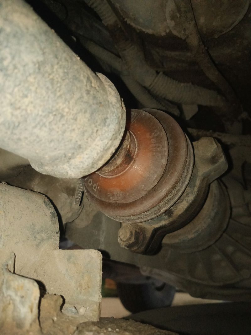

130 (именно по GPS) проверяю регулярно. Пока держит. Пробег уже где-то за 500 км.Непопаджеро писал(а): ↑ 140_160 прогони на полном приводе и будет понятно годен он или нет
