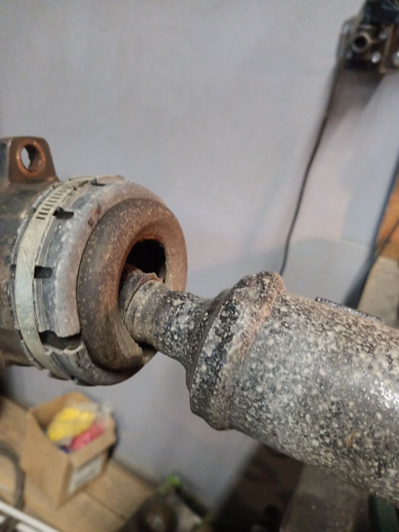

Доброй ночи всем! Ну или утра :)
Так же столкнулся с проблемой пыльника. Порвался в прошлом году в начале осени. Почитав форум, быстренько купил и поставил пыльник от промвала Нивы. Надо отметить, что резина была плотная, надеялся на долгую службу.
Хрен там. Проехал километров 250 и пыльник порвался
Может из-за AWD жизнь пыльника была недолгой. Хотя у некоторых товарищей ходил этот пыльник некоторое время.
Тут же на форуме попадалось изделие из полиуретана. Рылся на просторах интернета и надыбал вот такое изделие
По форме очень похож на родной пыльник.
Только одевается сверху корпуса. Промыл внутренности ШРУСа от грязи, набил смазкой и собрал все. Не стал одевать хомут на вал. Там пыльник сидит плотно и буртики не дадут ему сдвинутся. А большой хомут поставил червячный. Не оказалось под рукой стяжного. Хомут обточил по ширине немного, а то он шире канавки был и все хотел сползти.
Проехал тысяч семь. По слякоти, грязюке и снегу. Пыльник держится. Вчера сфоткал
Заказывал номер "305013 полиуретан", стоил что-то около 800-900 рублей.Ждал пару-тройку дней.
Периодически буду поглядывать за целостностью, ну и надеюсь, что пыльник проживет долго

bambrr писал(а): . А большой хомут поставил червячный. Не оказалось под рукой стяжного.
Лучше замени на стяжной. Червячный - это капец какой дисбаланс. Разобьет втулку

bambrr
Непопаджеро,
Дружище, у меня нет 2Н ::-D: . У меня постоянный полный привод. И пыльник этот не на полуось. Он сделан для ШРУСа переднего кардана.
