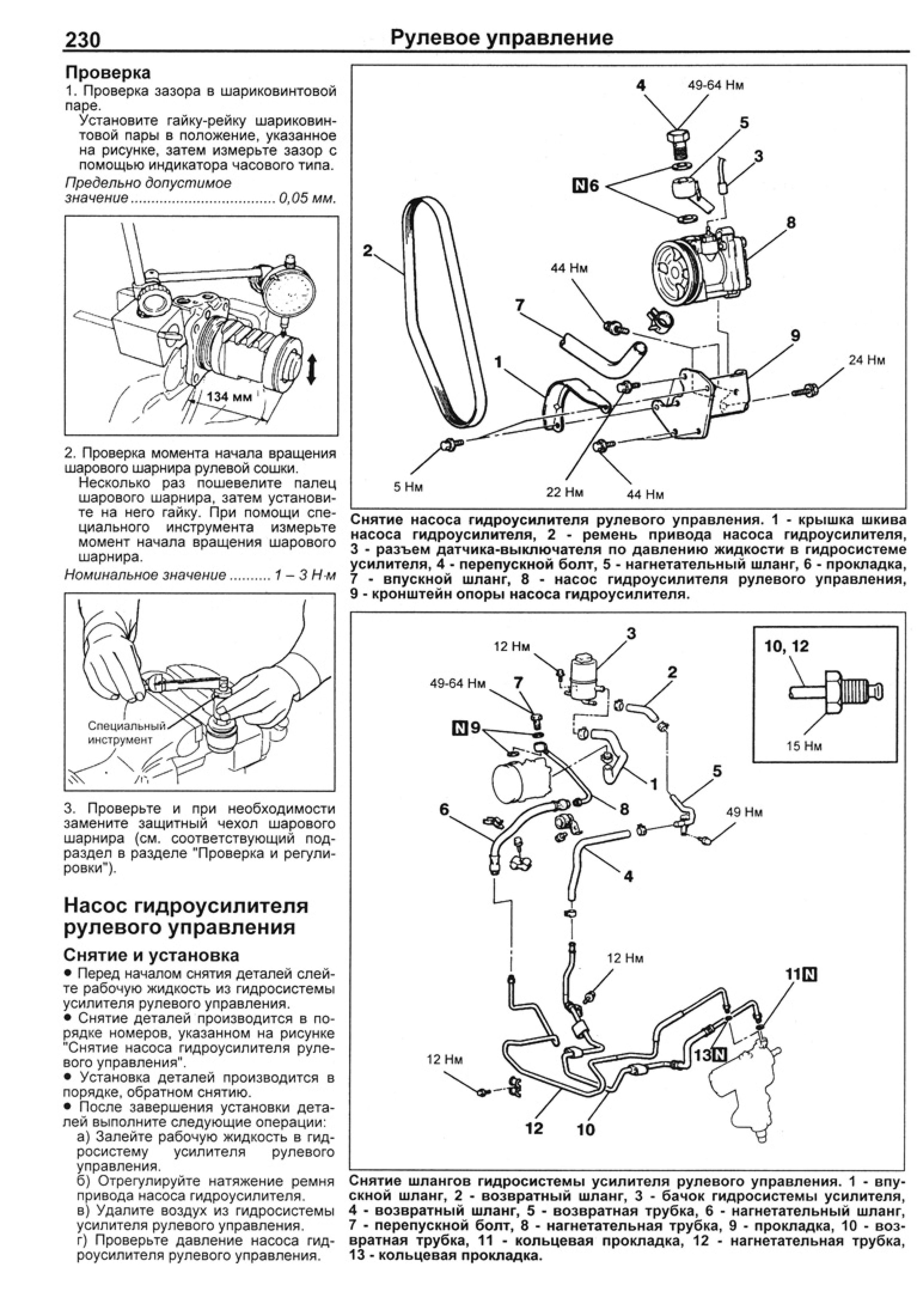

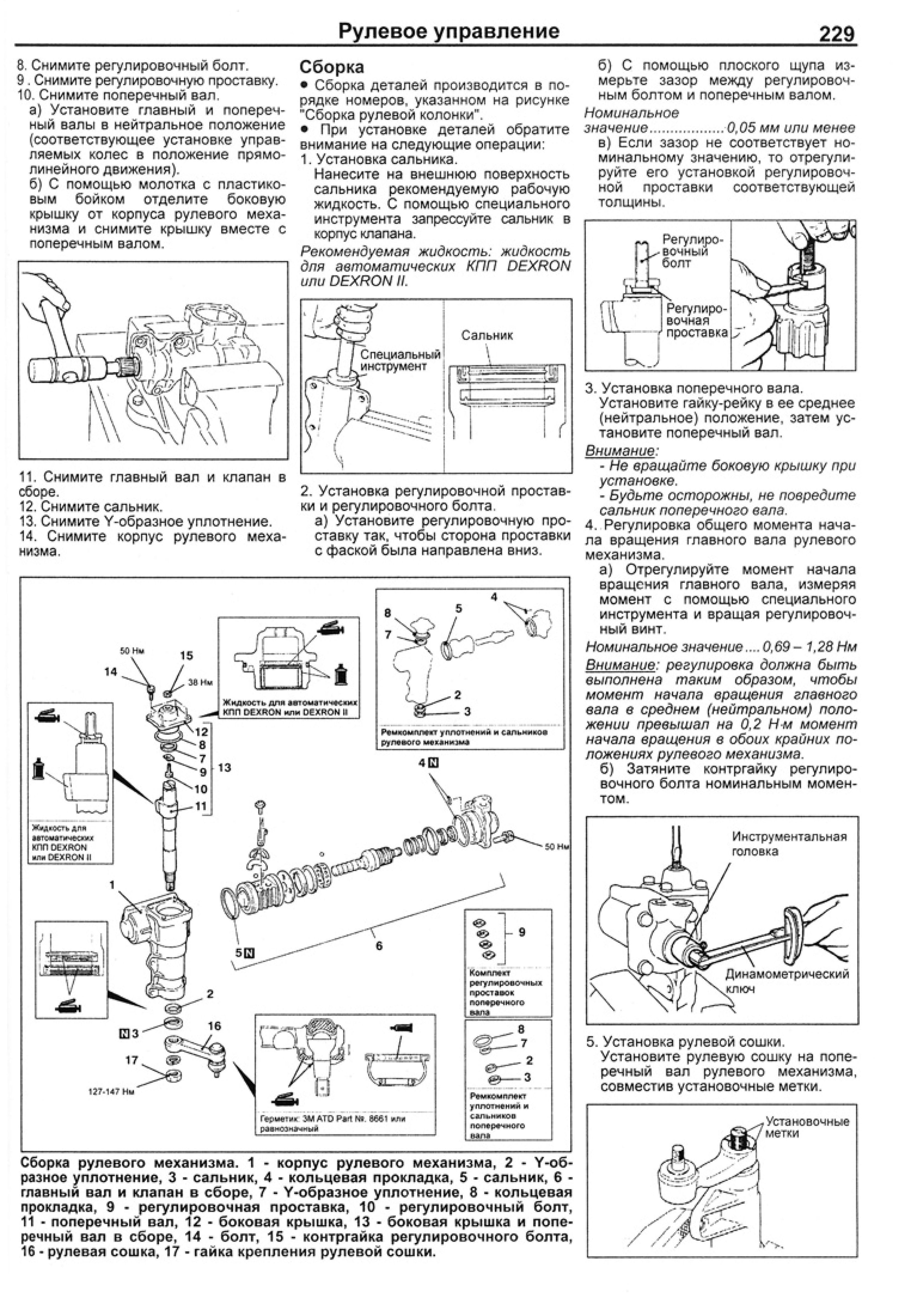

Может кто пробовал убирать люфт руля по схеме из мануала стр.229 п. 4 и стр.230
Потому что верхним болтом убирается только вертикальный люфт вала ,на котором сошка сидит, а не руля!!! Руль можно туже им сделать - да, но не люфт убрать!!!

Убирается не люфт вала,а люфт в зацеплении.Если после этой регулировки на руле остается люфт,рулевой редуктор в помойку.ИЗНОС ШАРИКОВ и дорожки в которой они работают,менять надо ГАЙКУ_РЕЙКУ только где вы ее отдельно найдете.

У меня он был едва заметный,болт на пол оборота закрутил,колеса идут сразу за рулем,на заведеной естественно машине.Я уже писал выше что если шарики в гайке- рейке люфтят,ни чем кроме замены этой гайки-рейки вы люфт не уберете!!!!!
Устройство гидроусилителя на Паджеро аналогично устройству ГУРа на Зил-130 кстати,там тоже шарики.
