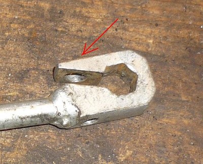

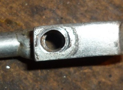

Дорогие правильные ключи я в глаза не видел, но у дешёвых проблема такая, что при зажиме штуцера часть ключа, помеченная стрелкой, изгибается и начинает закусывать тянущий её же болт. Надо либо рассверлить это отверстие бОльшим диаметром, либо ещё лучше-рассверлить тем же диаметром (у меня где-то 6.5) под углом в сторону изгиба. После этого ключ зажимает штуцеры даже со слизанными гранями очень хорошо.
- de
- Сообщения: 3993
- Зарегистрирован: 28 мар 2008, 06:00
- Откуда: Йошкар-Ола [12]
- Благодарил (а): 14 раз
- Поблагодарили: 67 раз
Re: Внимание! Тормоза у машин 93года и около. Замените шланг
Рассверлил сразу же, но не помогло. Один штуцер, почти загубленный таким ключом, открутил потом разрезным jonnesway.

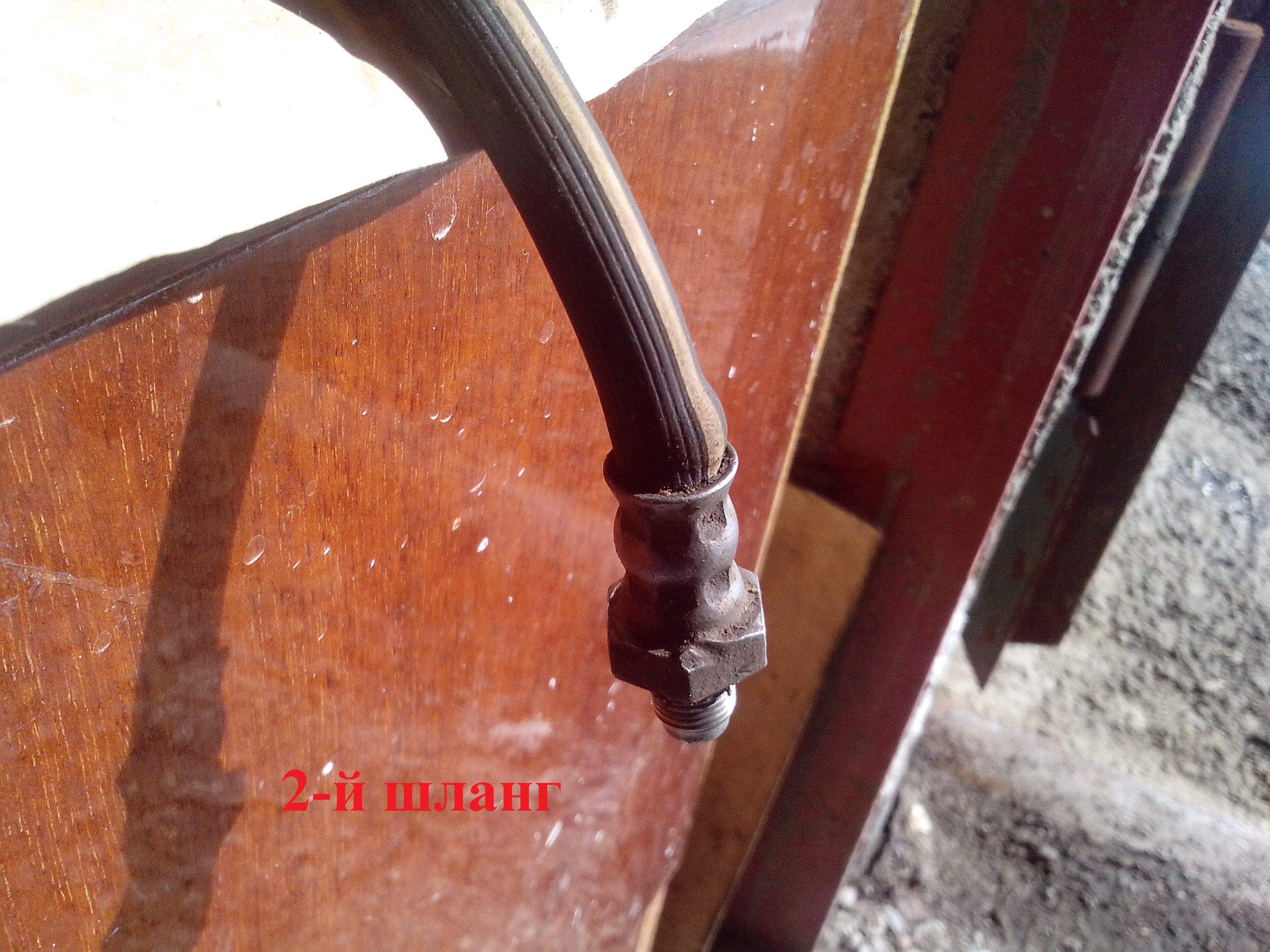

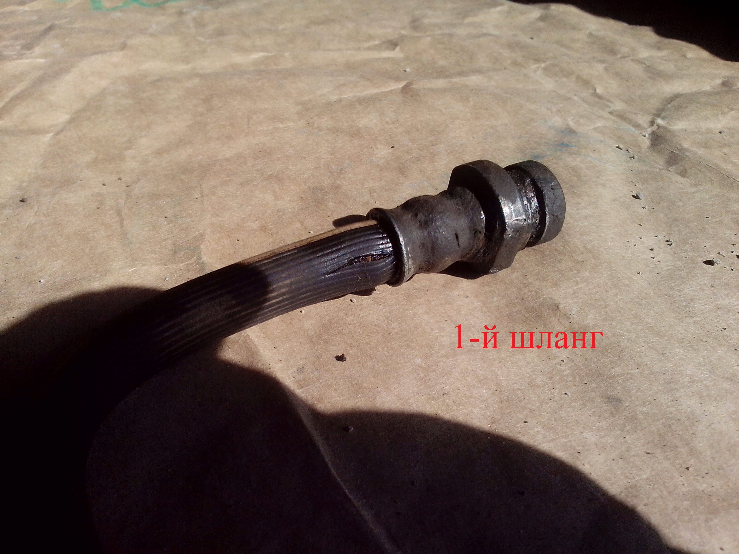

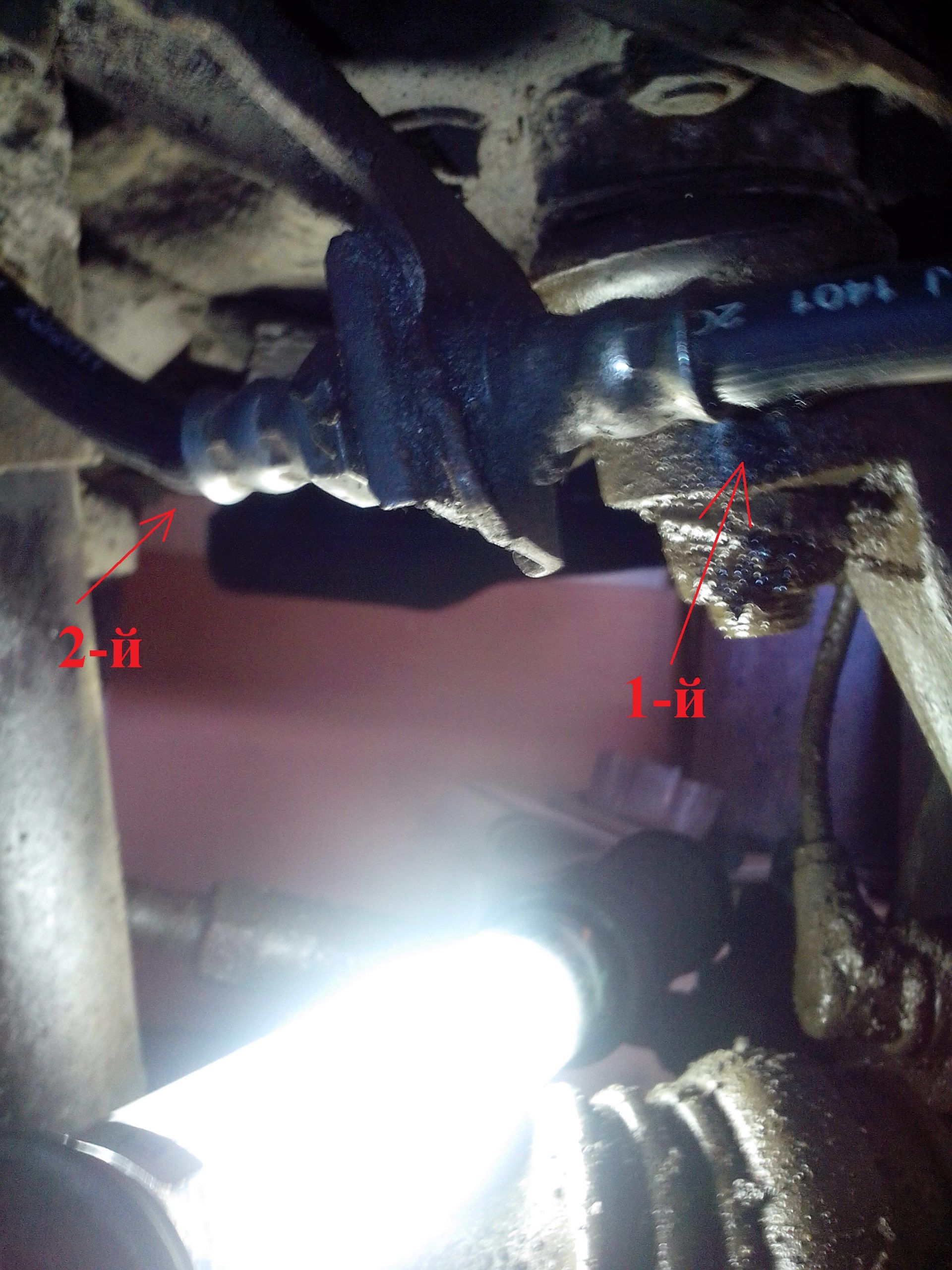

Доброго времени уважаемые форумчане. Остался вчера без тормозов, порвало шланг и второй был на подходе. фото. Обидно было это увидеть т.к. 2-ва года назад вплотную занимался тормозной системой и шланги поставил новые везде, правда заменитель "NK". Вот теперь думаю остальные на оригинал менять или нет? На вид вроде нормальные.

Ставил NK. Тоже передние трескаются. Задние живые пока.
Похоже придётся менять.
Буду брать оригинал.

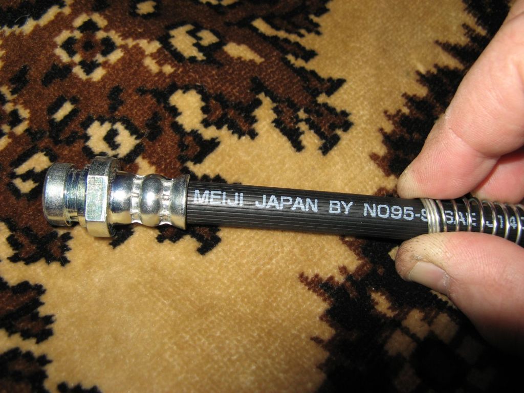

NK - европейская контора, сомнительно, что японцы будут ложить их в оригинал. Когда менял шланги, крутил в руках оригинал и NK, оригинал все-таки побогаче сделан. В оригинале у меня центральный задний шланг шел от Meiji Rubber & Chemical Co. Ltd:МДМ писал(а):не факт, что в оригинале не окажется набор от NK -для размышления.......
