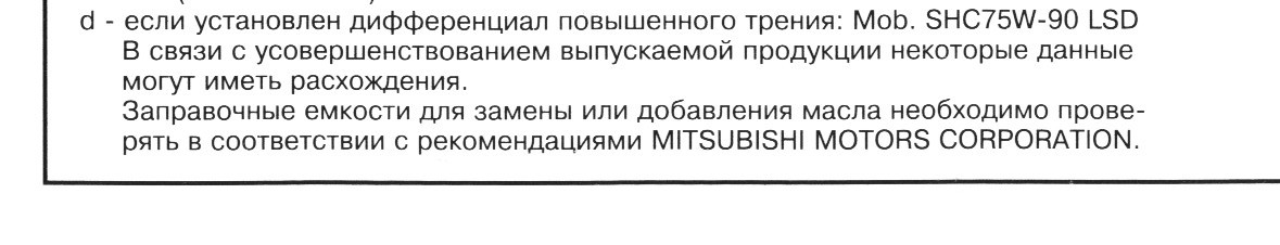

Недели две назад поменял масло в заднем мосту на обычное Mobilube 1 SHC 75W90 без индекса LS.
Такое написано в серв. книжке для HYBRID LSD. Проверял LSD работает. Зачем для HYBRID LSD
лить специальное масло с индексом LS ?

Vic2011 писал(а):Недели две назад поменял масло в заднем мосту на обычное Mobilube 1 SHC 75W90 без индекса LS.
Там примечание должно быть для таких мостов, типа как на фото из серв. книжки.
Через некоторое время старое масло вымоется с фрикционов, он и перестанет работать.

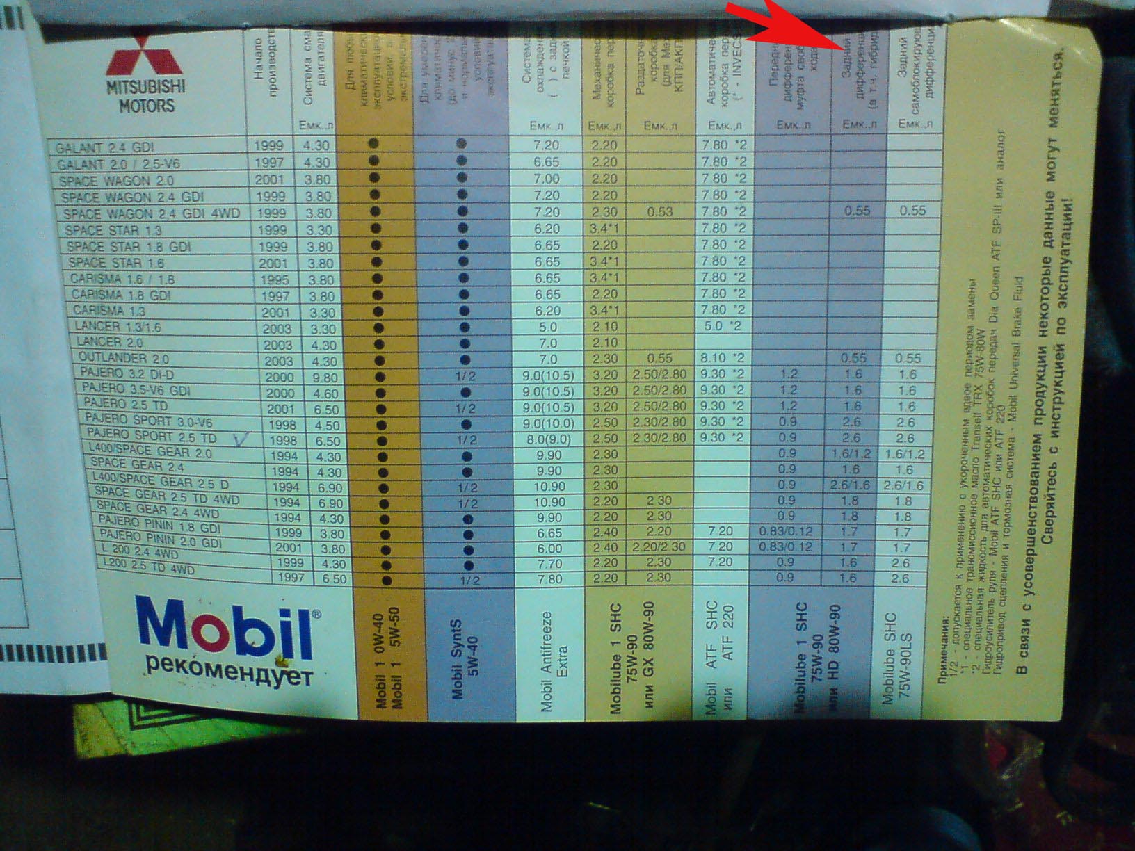

Масло заливал, глядя на эту таблицу из сев. книжки. Стрелкой отметил. В скобках про гибрид.
MPS2.5 4D56 2005 99л.с. МКПП

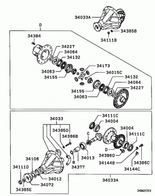

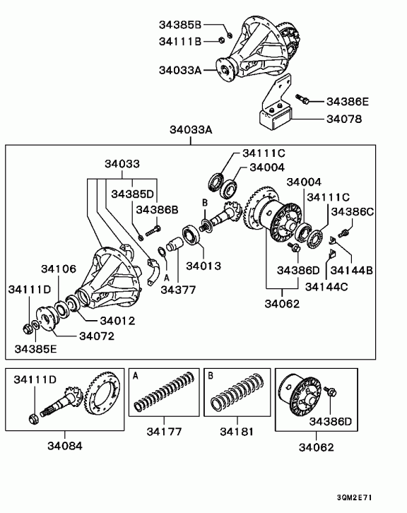

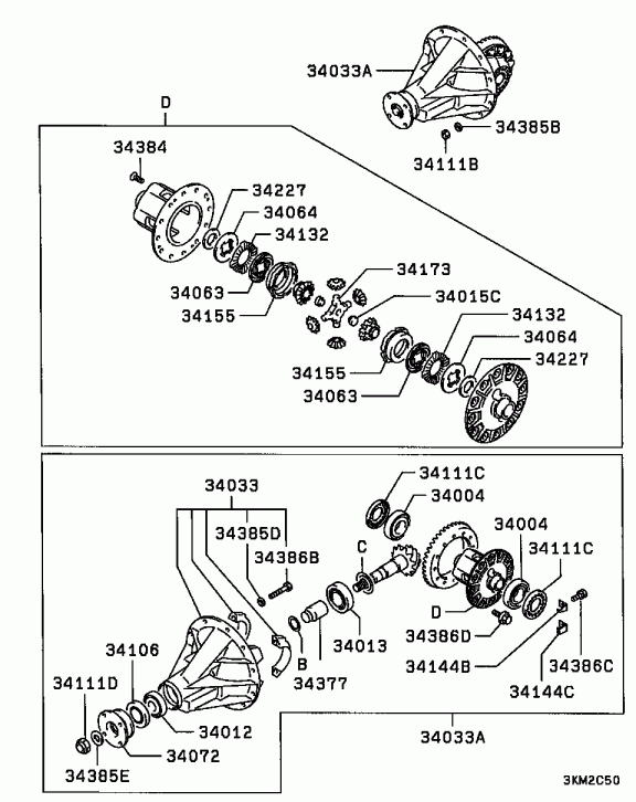

Диф-ы LSD и HYBRID LSD разные.
Митца HYBRID LSD даже в каталогах не показывает его внутренности в отличии
от обычного дифа LSD. Скорее всего HYBRID LSD это даже не их разработка.
Вот мой мост
Вот мой мост
Вот HYBRID LSD. Кроме главной пары особо ничего и невидно.
Вот обычный диф. c LSD. Можно увидеть сателлиты и ещё много чего.

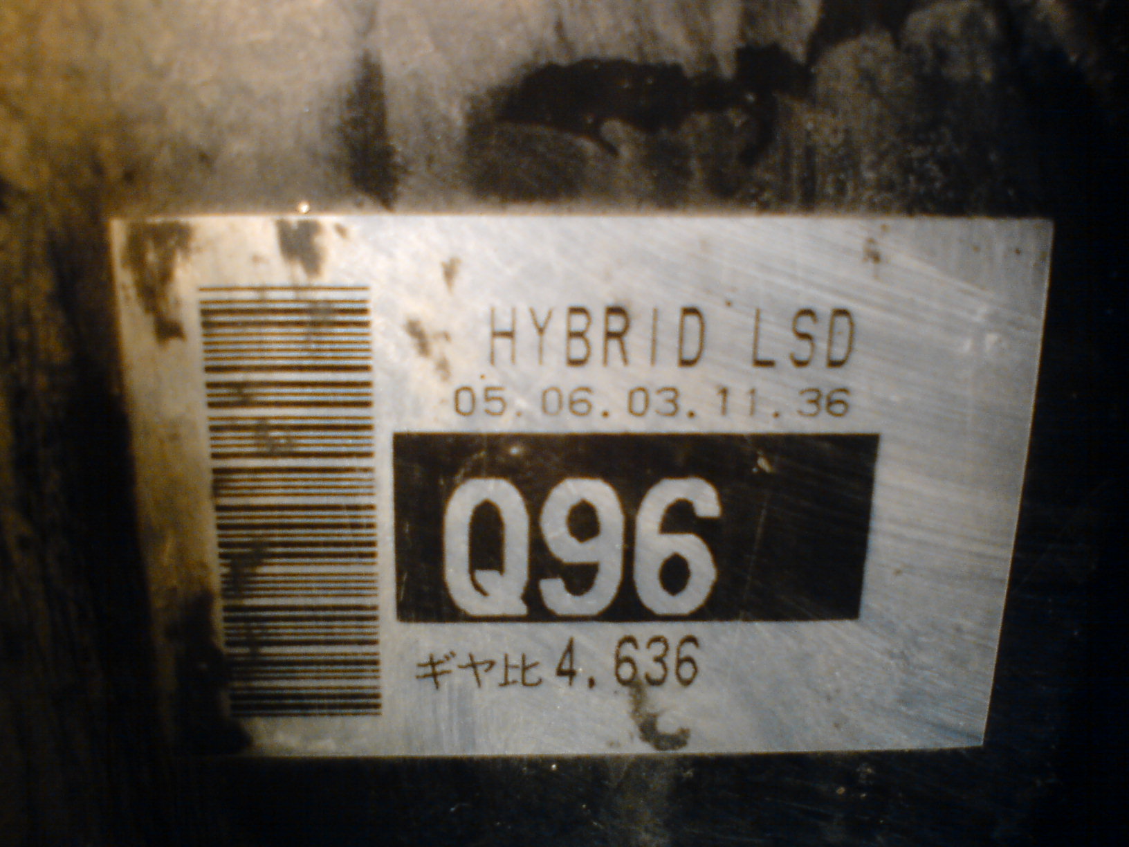

За пушного зверька не знаю, очень много такой информации в инете на счет этого ,вот и я так говорю, на практике нехочу пробывать,дорого будет...Vic2011, а сколько км в час она у тебя едет на 5той передаче на 3х тысячах оборотов? У тебя машина видно с Японии? Смотри,вот моя машина шла для стран Европы на такой лейбе как у тебя у меня написано: HYBRID LSD
08.06.30.23.08 (это наверное дата выпуска)
CY 3 (не знаю пока что это означает у тебя написано Q 6 )
4.900 (это передаточное отношение,а у тебя оно 4.636 ,вот потому и спрашиваю для сравнения и интиреса)
No: 4864724 (это или порядковый номер или номер партии :*DONT_KNOW*: )

Так и есть, одна картинка (НИЖНЯЯ) : Hybrid LSD - частичная блокировка дифференциала "закрытой" вискомуфтой.
Другая картинка (ВЕРХНЯЯ) : Friction LSD - частичная блокировка дифференциала при помощи фрикционных дисков, работающих в среде специального LSD-масла.
У меня в мануале который шел с машиной написано четко: С диференциалом повышенного трения заливать CASTROL HIPOY LS по API GL5 по вязкости SAE90.
Вот ребята делали запрос офам: Пришел ответ от дилеров цитирую:
Илья, добрый день!
Благодарим Вас за обращение в Информационный центр официального Дистрибутора Mitsubishi Motors в России. В ответ на Ваше электронное письмо сообщаем следующее.
LSD-это дифференциал ограниченного проскальзывания. Гибридный LSD-дифференциал Mitsubishi включает в себя кроме LS-дифференциала Торсена, параллельно установленную вязкостную муфту. Для такого типа дифференциалов используется масло с меткой "LS" (для дифференциалов ограниченного проскальзывания).

Машина была куплена в России у оф. дилера. Сделана для России(Европа). Инструкция
на русском языке. Скорость при 3000 об. ~107км/ч. Я думаю передаточное отношение 4.636,
из-за того что шла на резине 235х75х15. А у тебя, наверное 245х70х16, поэтому 4.900, хотя
это не утверждаю.
Hybrid LSD - частичная блокировка дифференциала "закрытой" вискомуфтой. Твои слова!
Так в том то и дело что вискомуфта закрытая и её работа никак не зависит от масла которое
льешь. А дифференциала Торсена это хитрый диф. с цилиндрическими, а не коническими
шестерёнками-сателитами и ни каких фрикционных дисков там нет как в Friction LSD(частичная
блокировка дифференциала при помощи фрикционных дисков).
