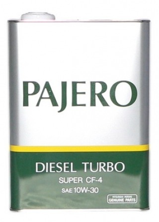

Кто-нибудь может отозваться или кинуть ссылочку на отзыв об этом маслице? Уж больно продаван его наахваливал и название и фирма само то!

kerudg83 писал(а):Кто-нибудь может отозваться или кинуть ссылочку на отзыв об этом маслице? Уж больно продаван его наахваливал и название и фирма само то!
Минеральное масло, со всеми вытекающими.
Мне официалы льют универсальеое синтетическое. Но универсальность-это ведь не совсем правильно-точнее не идеально!
И есть мнение, ято япы честно пишут-гидрокрекинг, и найти настоящую честную синтетику не так уж и просто. И ведь сам производитель авто разработал для паджер именное масло!!!
И японский гидрокрекинг еще фору даст якобы какой-то там синтетеике.
Я не спец в маслах. Но коробочка смущает-это все равно что прийти в магаз и там коробка конфет с моим именем и фамилией, а я куплю раффаэло :D
Или маркетинг!!!?Хотелось бы разобраться.
