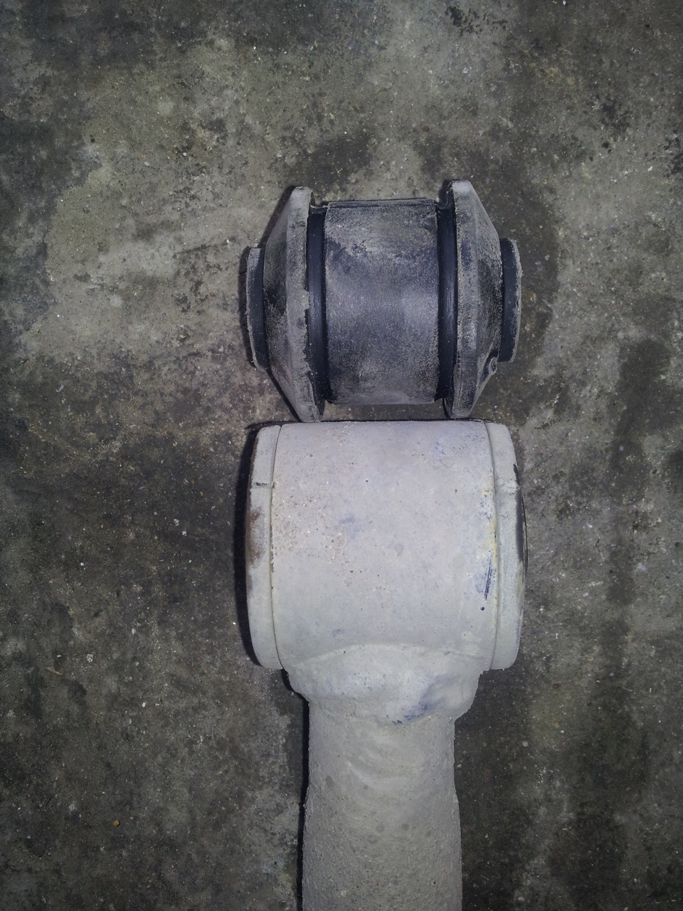

Кто менял сайленблоки MB584166 на заднем рычаге панары , подскажите .
Заказал аналог Masuma RU-188 на резине маркировка ( MB584166 ) , но внутренее растояние
уже рычага . Так должно быть или оригинал между резиновыми бортами шире ?

Кажется, что узковато. с другой стороны, если резинка по диаметру больше внутреннего диваметра рычага, что воможно при запихивании с уменьшением диаметра резинка удлинится. но мне кажется это неправильно. х.з. по мойму резин не отсюда

Все нормик ,не кипятись))) тоже мамсуму внедрял в неё (панару) и тоже параноил что не та резинка. После сборки оказалась как надо! Так что ставь не боись))) и это.... Я оправку использовал из обоймы подшипника конусного чтоб заход был у резинки ,т.е. Тяга,сверху обойма воронкой вниз соответственно,и резинка.

Ага, а при небольшом перекосе эта отправка знатно прилетит прямо в пресовальщика, ИМХО только мыльный раствор кисточкой на сайлент и вперёд, зайдет как по маслу.Каналио писал(а):Все нормик ,не кипятись))) тоже мамсуму внедрял в неё (панару) и тоже параноил что не та резинка. После сборки оказалась как надо! Так что ставь не боись))) и это.... Я оправку использовал из обоймы подшипника конусного чтоб заход был у резинки ,т.е. Тяга,сверху обойма воронкой вниз соответственно,и резинка.

С чего ради ей лететь куда то?))) без оправки как раз и будет перекос резинки ,т.к. Она без обоймы,и порезать резинку краем тяги раз плюнуть,и мыло не поможет.

Если что, то края втулки в которую пресуется сайлент уже имеют место "захода" этого достаточно, если пресса хороший то все ставится на раз, а если в тисах помогая молотком, то.....Каналио писал(а):С чего ради ей лететь куда то?))) без оправки как раз и будет перекос резинки ,т.к. Она без обоймы,и порезать резинку краем тяги раз плюнуть,и мыло не поможет.

Спорить не собираюсь))) я на прессе делал и знаю что говорю,можно и без оправки,можно и не мазать мыльным раствором,а можно и не менять вовсе ,ездить на старых. Каждый при своем мнении.
