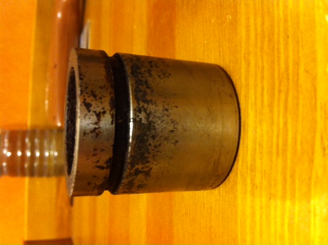

Вскрытие показало следующее:
1. Порван пыльник одной из направляющих, но сами направляющие живы(вовремя поймал момент)
2. Штифты выбились в целом нормально, но обработать напильничком и наждачкой пришлось.
3. Колодки и диск почти не изношены.
4. Проблема, увы, в поршне.
Заказал ремкомплект, придется лезть еще раз, но на этот раз придется искупаться в тормозухе.
Интересно, какова вероятность, что поршень поражен коррозией? Побоялся я его вчера вытаскивать, а сейчас жалею.

Всмысле?Nickolas писал(а): Интересно, какова вероятность, что поршень поражен коррозией?
А почему по вашему он там закис? могли бы его достать, чутка почистить и поставить на место! выиграли бы немного времени в езде на старом))

Re: Ремонт суппорта
Лет 6 назад была у меня потрясающая машина - Митсубиси Каризма.
И были у нее чудовищные проблемы с тормозами. Расковырять суппорт было как здрассьте.
Я в них лазил чуть не по два раза на дню(молодой был, горячий), ремкомплекты покупал килограммами, тормозуху железнодорожными цистернами. И ничего, кстати, не помогало - не отходила на левом переднем колодка и хоть ты тресни! А сзади закусывал ручник. Там не такая система, как на спорте, там и ручник и рабочий тормоз в одном флаконе, т.е. суппорте.
Короче говоря напрыгался я вокруг этих тормозов от души и с тех пор ненавижу тормоза и все, что с этим связано.
От слова "прокачка" меня бросает в дрожь.
Как представлю - весь по локоть в тормозухе, грязи, пыли от колодок...тошнить прям начинает..
А так-то там нечего делать - крути себе гайки да крути. Прокачивать вообще просто, это не жигули, самотеком прокачать можно или через обратный клапан, который можно снять с омывайки вместе с трубочками, чтоб одевать на штуцер для прокачки. Удобно, а для трубочек даже полезно - тормозуха смоет весь налет от незамерзайки, а для резины и силикона она безопасна.
Если кто-то переживает, что грязь с трубочки может попасть внутрь суппорта, то это напрасно - трубка стоит после суппорта, а обратный клапан не дает жидкости двигаться в обратном направлении.
В принципе, поршень и вынимать-то целиком было не надо, просто выдвинуть педалью, пыльник поднять и посмотреть что с ним. Побоялся, что во-первых могу случайно выдавить его целиком т.к. не знаю его длины(а тормозухи нету), а во-вторых что не смогу его запихнуть потом обратно и собрать суппорт взад, чтоб одеть колесо и хотя бы снять машину с домкрата.
Теперь лотерея - либо обойдется заменой резинки, либо нет и тогда ждать еще и поршень. В принципе, судя по всему вокруг - в суппорта лазили не так давно, смазка в направляющих относительно свежая. И это вселяет надежду на то, что обойдется все заменой резинки, но точно покажет только вскрытие.

Вскрытие показало, что поршень проржавел ну вот только не насквозь.
Я повидал всякого дерьма, но вот этот поршень-это уже за гранью!
12 атмосфер,стрелка на манометре насоса пошла на второй круг и то вылез не до конца, не говоря уж о том, чтоб "стельнуть"!
И вот что характерно - пыльник цел, не дубовый, уплотнительное кольцо в суппорте мягкое. Единственное, что было не так - отсутствовало кольцо в месте соединения суппорта и пыльника поршня.
Если я правильно все понимаю, то поршни - вещь одноразовая. В гигроскопичной трмозухе он не сгниет, но ржавеет по мере того, как вылезает из суппорта.
Замена колодок тождественно равна замене поршня.
И что, и передние такие же? Или только задние?

Нужно было не насосом его выдувать, а снять колодки и ногой потихоньку надавить пару раз на тормоз , он и вышел бы . Да , есть конкретная коррозия , но я видел еще похлеще в пару раз , почистил наждачкой и собрал на угад , не потек , собрал что бы парень поездил недельку вторую пока не купит нового . Не пожалей денег , смазывай Слипкотом.
Мог бы сделать тебе с нержи комплект на суппорт, поршня направлялки и штырьки все что задает проблем , но пока делаю и попробую отправить в Ярославль (если получится отправить в таких обстоятельствах) , ну а потом по желанию можно сделать тебе.

Значт мерзкий экзист кинул меня с моими поршнями через... ну кинул короче. Сняли, сделали на 200 руб дороже. Это ерунда, но время потеряно.
Пришлось почистить поршень наждачкой,сам суппорт зубной щеткой, помыть, заменить рваные пыльники (уплотнительное кольцо оставил старое, нареканий к нему не было), утрамбовать лошадиной дозой смазки(я юзаю перматекс, зелененький такой, много лет уже и без нареканий) и все собрать обратно - ну ООООЧЕНЬ нужна сейчас машина.
Тестовый заезд на 6 км показал, что уже не клинит, но этот диск(тормозной) чуть теплее, чем с другой стороны. Не критично.
ТОрмозуха вроде не течет,машина катится свободно.
Чтобы убрать ржавчину подальше от манжеты убрал одну противоскипную пластину. А сейчас вот думаю, можт обе надо было?
На пока заказал 2 фебестовских поршня, ибо все остальное надо ждать 16-26 дней.
Да, кстати! Кто-то тут писал, что если, мол, не заткнуть торм трубку, то вытечет вся торозуха. Это не так.
За другие машины не скажу, но во всех мицу сделано так, что если один из трубопроводов выходит из строя, то остальные работают независимо.
Я вообще ничего не затыкал, просто бутылочку подставил, так вот уровень ниже минимума не упал.
Потом просто долил и прокачал. часть самотеком, часть с помощью палки-качалки(мое ноу-хау

И вообще, я думаю, что если в ближайшую 1000 поршень опять не заклинит, то скорее всего он доживет до замены колодок. С выработкой диска и колодок он уйдет со ржавого места и станет работать нормально. Ну потом, понятно, в помойку.
