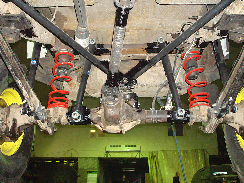

мдя. только вчера вечером до меня дошло почему а-образнику приходил ппцDEN_VAX писал(а): 3. А-образник на задний мост скрутило винтом, почему не знаю еще не разбирался
Джокер реализовал принципиально новый тип задней подвески
Он поставил мост на клюшки и при этом заменил тягу панара а-образником.
Тупизм неимоверный....
У кого есть воображение представьте кинематику работы задней подвески и стане понятно почему ломает а-образник.

Это что за порнография? По крайней мере должны стоять вместо клюшек рычаги на одном сайлентблоке. Во вторых А-образник это тупик, нифига он не работает, гербалайф и громкое название чтобы порубить бабла.

А то что кордан и хвостовик не на одной линии ... это впринципе живуче? Я чо та уж сильно сумниваюся..
Либо раздатко на земену..либо мост. А уж потом о задней подвеске нужно толковать то

Всё нормально главное чтоб не закусывало, на фотке угол ваще маленький ничё крестовинам не бует.
