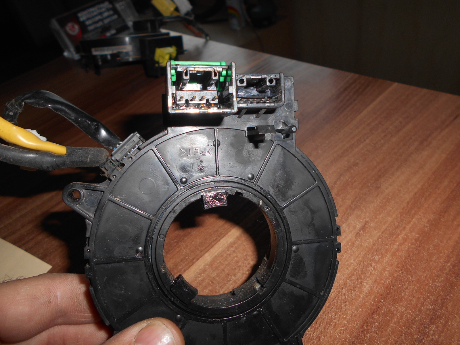

Тут на "покатушках" переломил шлейф в улитке(загорелся SRS),видимо переусердствовал с перекладыванием руля влево\вправо.....разобрал-так и есть, видимо при сборке неправильно намотал на ролики..... остался еще очень большой кусок шлейфа со старой улитки(пока езжу без улитки+без гудка)..... как разберу для перепайки-зафотаю все точки,где переделывал(см. мое описание выше) :*THANK*:

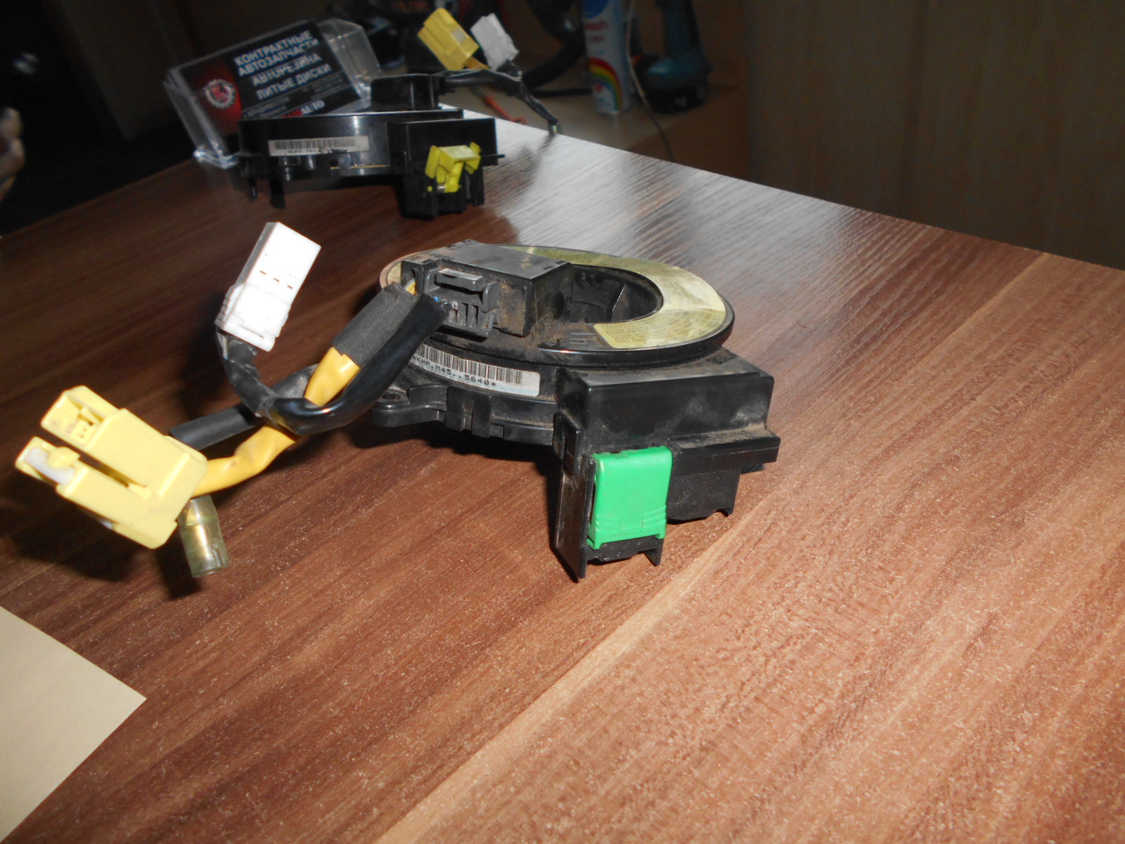

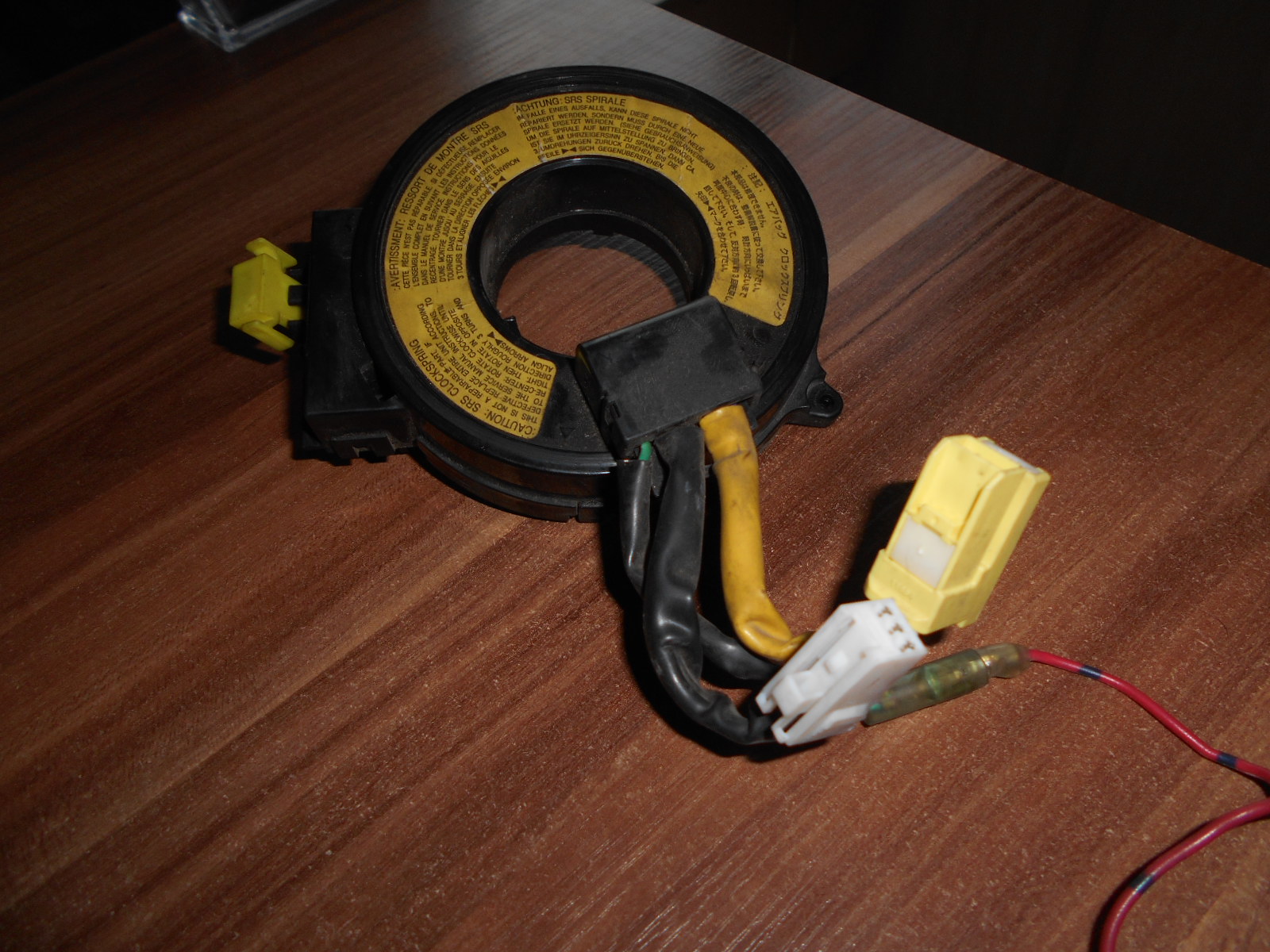

Привет всем
Образовалась у меня лишняя шлейф лента под круиз. Купил во владике, хотел шлейф в своей поменять, у меня оказалась перетерта 1 дорожка. Не подходит. Не стал портить.
У нее 1 шлейф, все дорожки задействованы, все рабочие, прозванивал. Она с желтым фиксатором разъема подушки.
Кому надо, в лс.
Себе заказал другую, с зеленым фиксатором подушки
Вот ее разъемы
шлейка с желтым фиксатором от дорестайловой модели... и у ней 6-ти дорожечный шлейф.....(я когда в свою пересаживал-пришлось отрезать одну дорожку,иначе не входила)
шлейка с зеленой крышкой-это рестайловая модель... у нее и разьемы для входящих из-под руля фишек другие и шлейф 5 дорожек
2 дорожки-подушка,1 дорожка-гудок, 2 дорожки вкл\выкл круиза для рычага круиза
Последний раз редактировалось Green Goblin 28 ноя 2014, 12:13, всего редактировалось 2 раза.
повезло...я никак не мог найти с кабелем подключения для круиза... пришлось "пересаживать" кабель с дорестайловой
