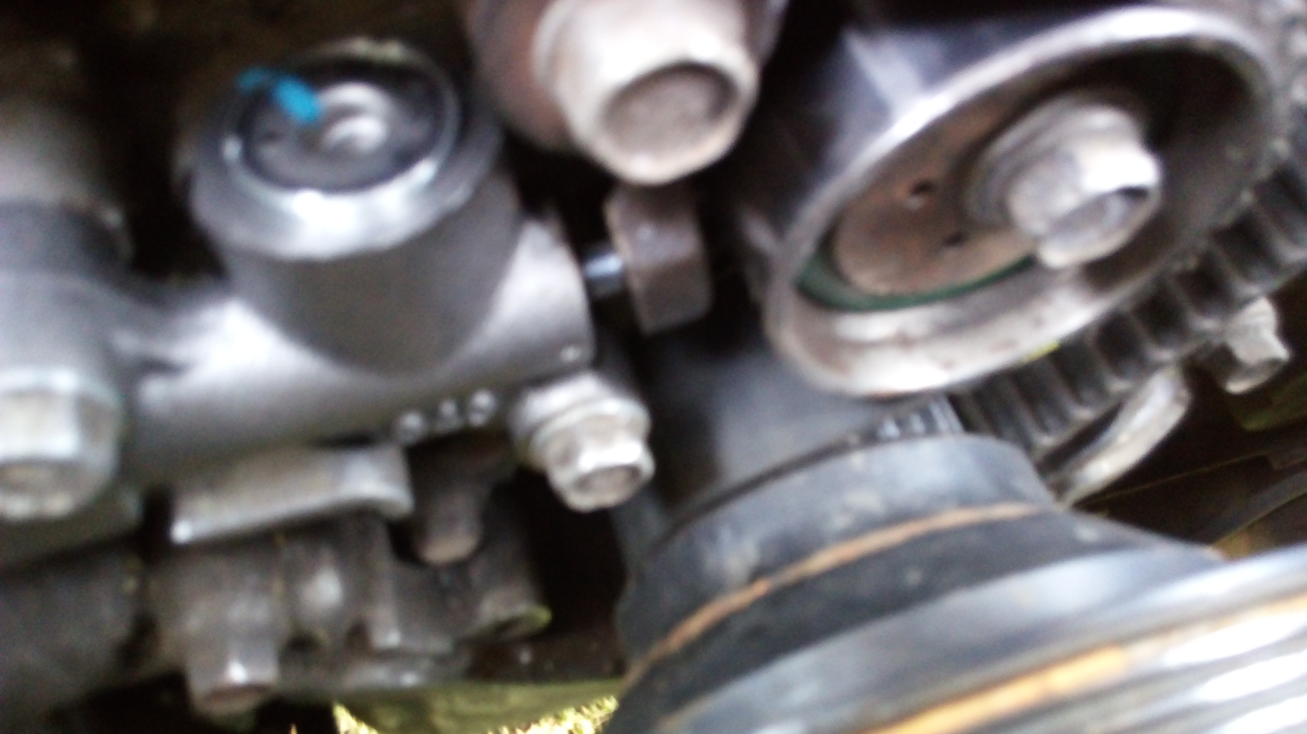

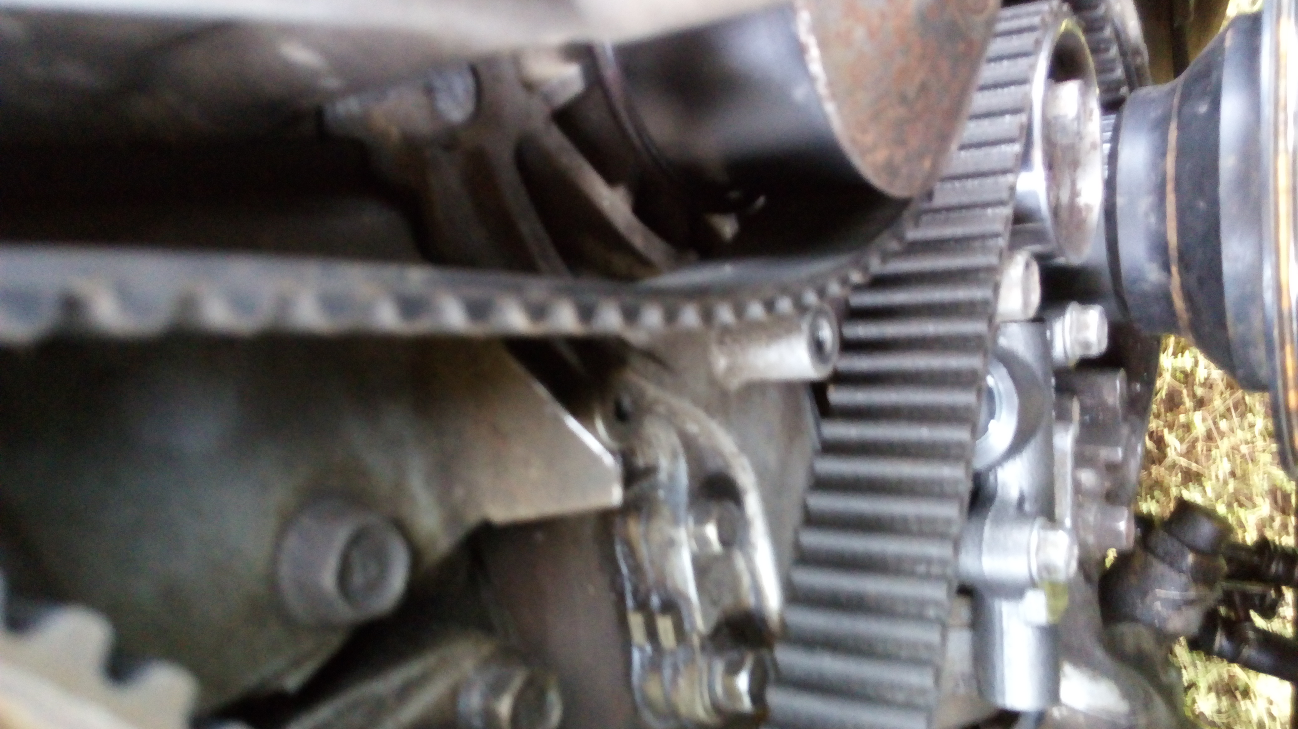

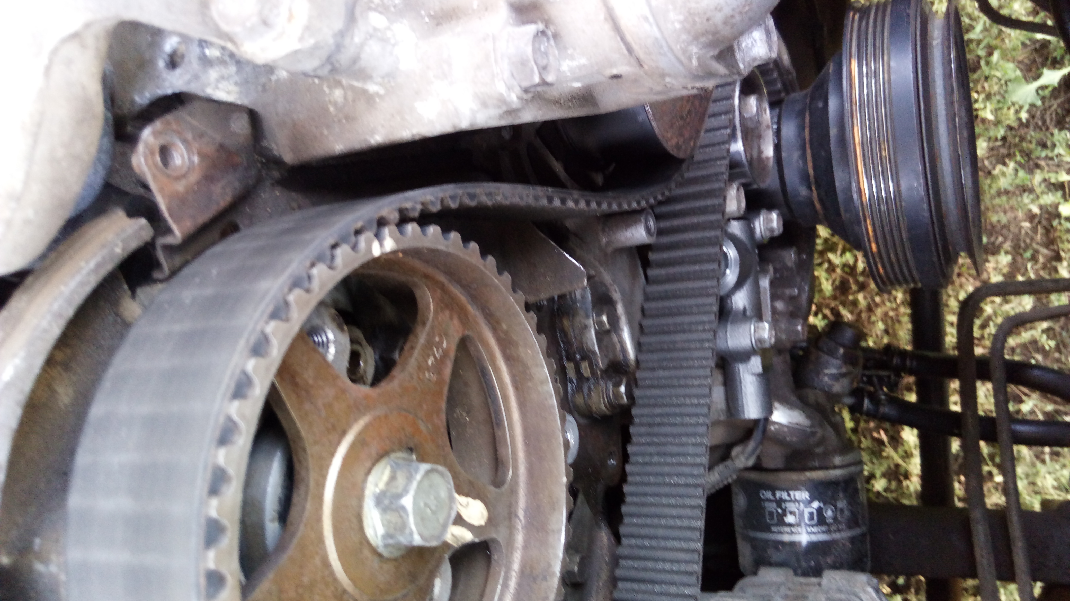

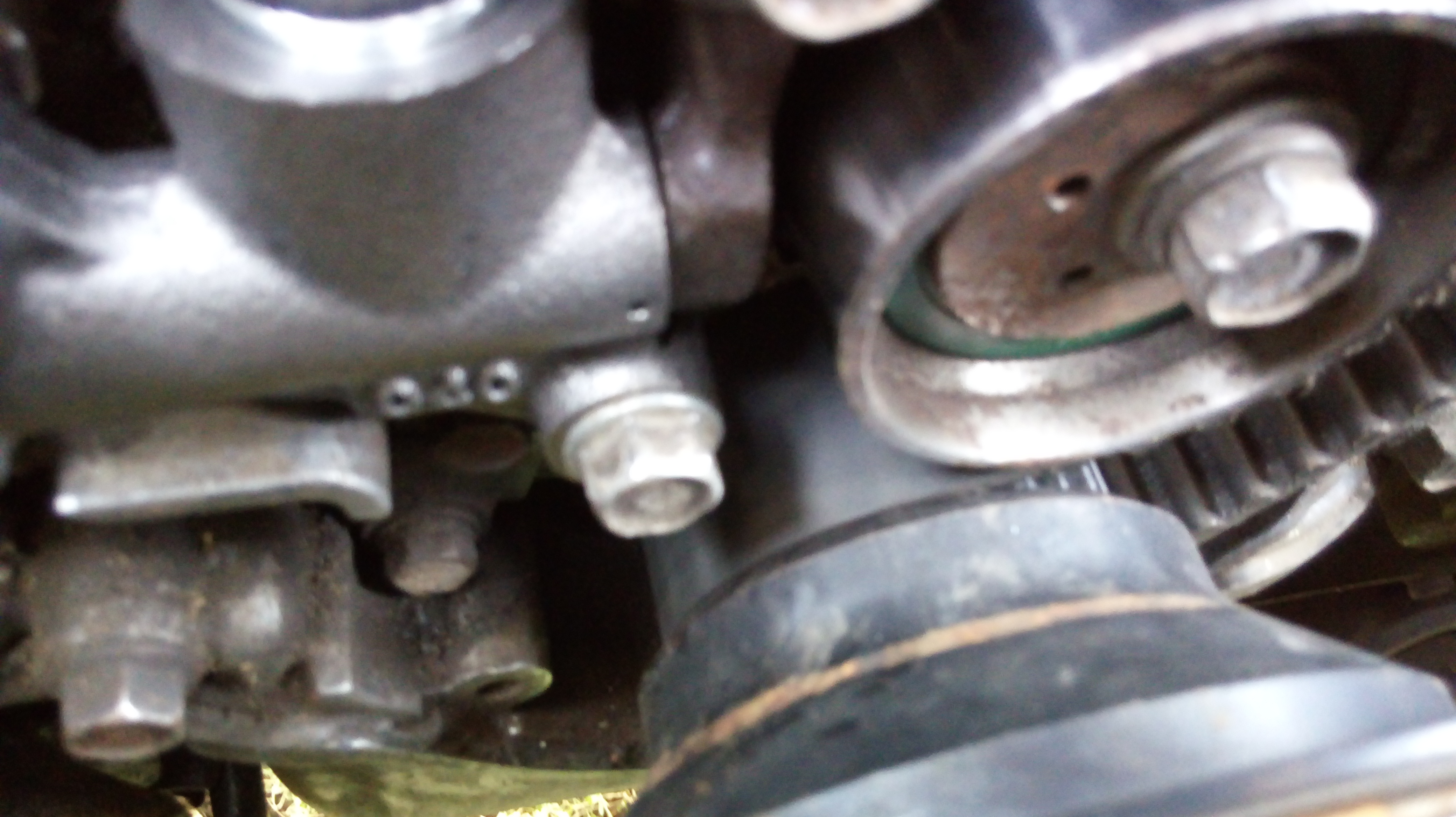

Доброго времени суток всем! Началась проблема и у меня с натяжителем. Старый умер, купил новый поставил, а ремень провисает(неоригинал) думали натяжителю хана, купил типа оригинал md319040, сегодня поставил новый ничего не изменился также не держит. При заводке ролик сразу натягивает, заглушил шток за 5 минут уходить до конца. Теперь не знаю что делать , дайте пожалуйста реалные советы.

Где то ошибка в описании процесса. Впечатление по фото, что преднатяг роликом не делался или ролик не затянут. И исправный натяжитель в состоянии, как на среднем фото, существовать не может

Пробовал разные варианты натягивание ремня, результат одинаковый, сжимается натяжитель до нуля как на фото. Это уже второй натяжитель признаки у обоих одинаковые, 10р. на ветер.

Натяжитель в тисках еле сжимается. Как же он на машине оказывается в сжатом состоянии, да еще и ремень висит?
