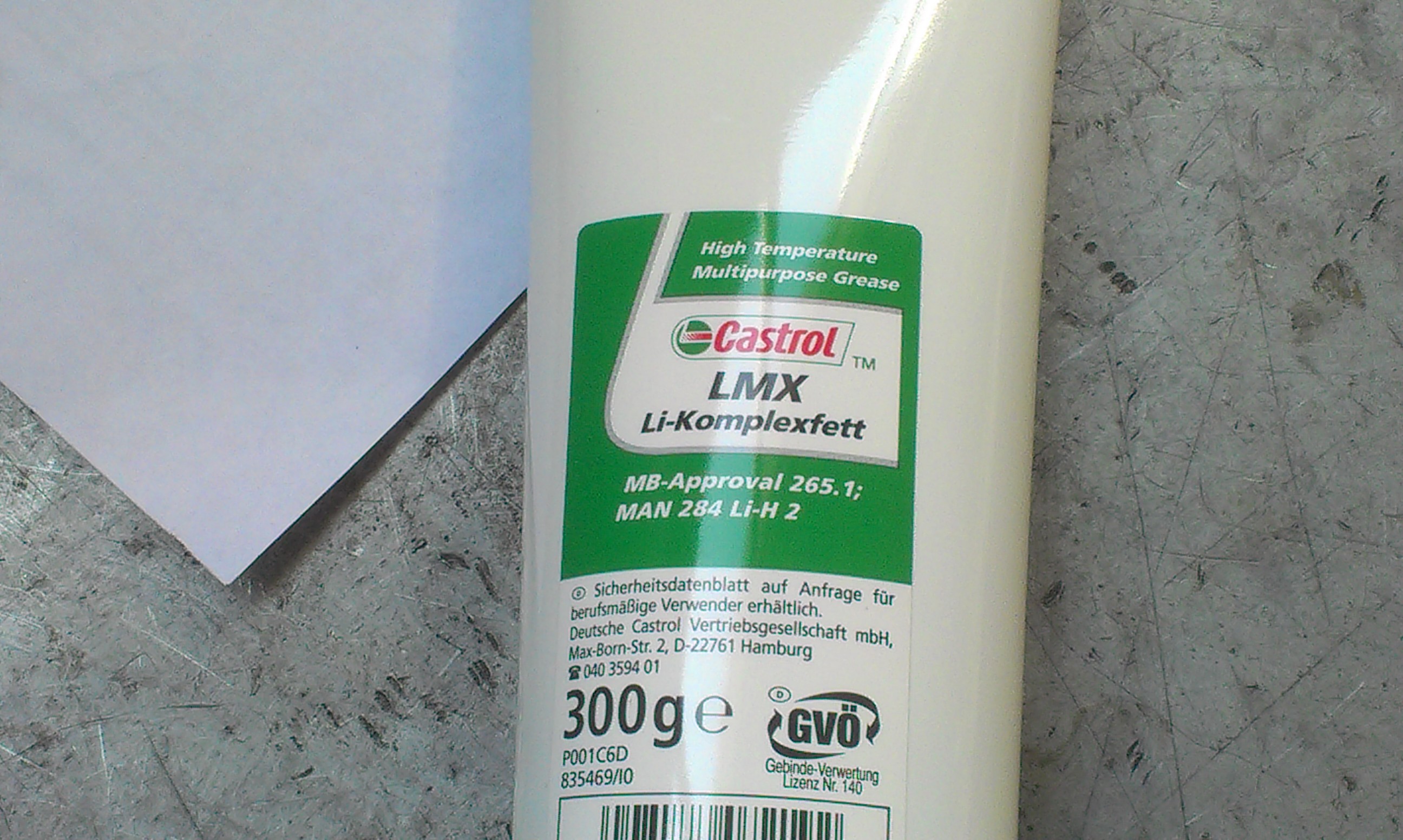

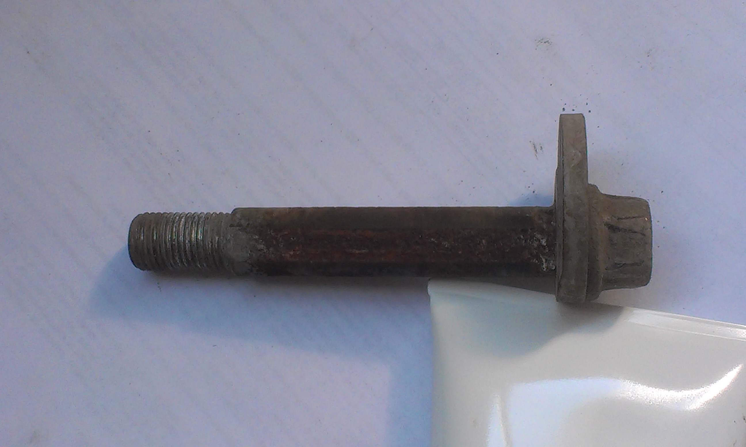

Пробег 46 тыс.км. на ТО сняли и смазали развальные болты.
В результате с одним (задний левый рычаг) пришлось, повозится минут15-20, один (передний левый)
абсолютно как новый, оставшиеся 6 сняли относительно без проблем. На одном из предыдущих ТО их просто покрутили в посадочных местах, без смазки и снятия. Все болты зачищены, смазаны и установлении на свои места. Думаю, на год хватит.
:*THANK*:
Один из 6 среднестатистических.
Смазка.
Смазка.
