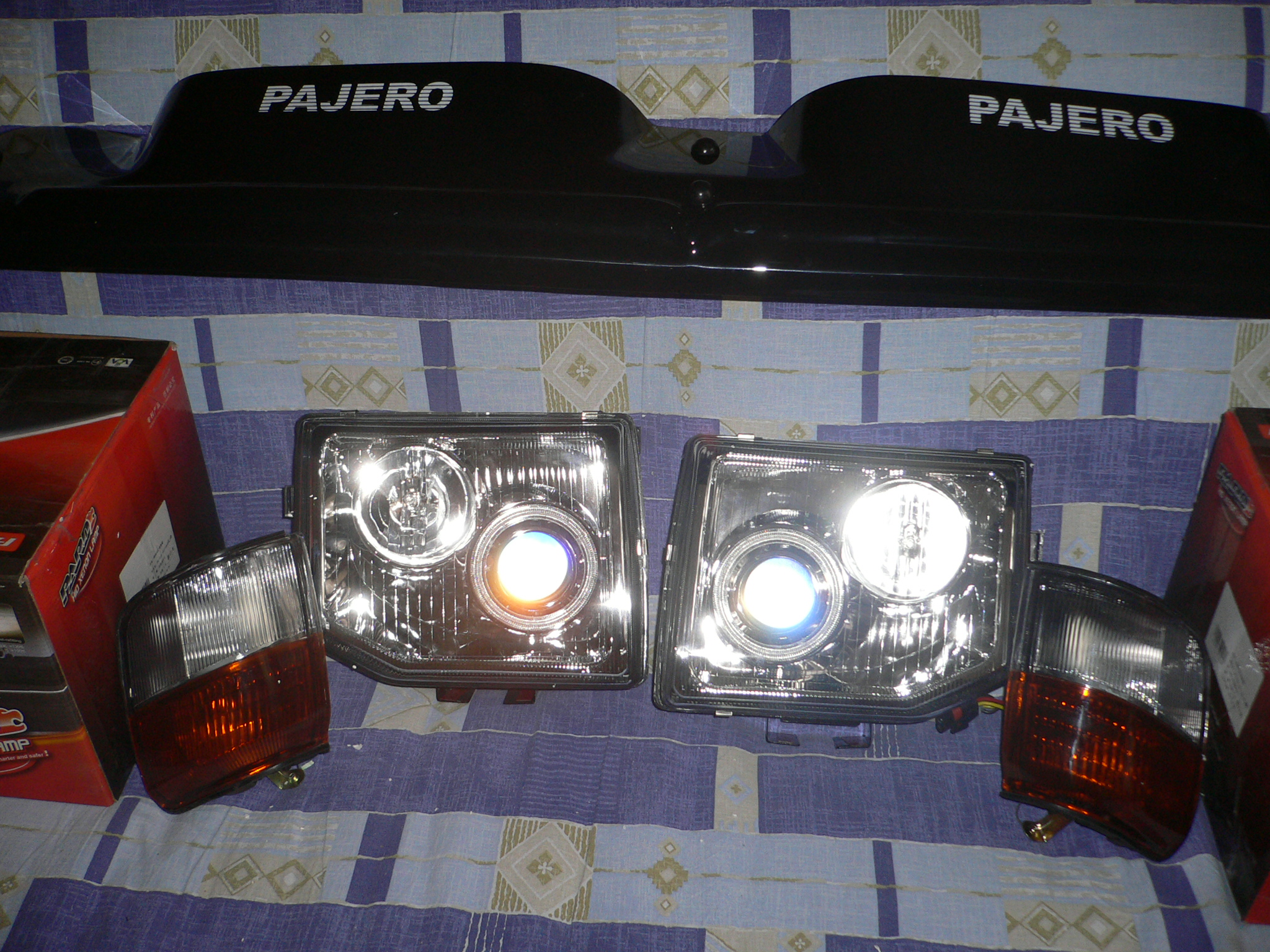

А вот зацените и мои линзованноразнесенные фарики и суперский козырек на Паджеро2.....
А когда я их поставлю ..то в 2 раза довольнее чем Егорез89 буду

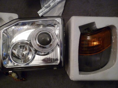

Сравни фото коробки
И фото фар (о которых тема)

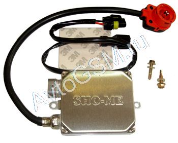

Вот вот, без блоков розжига.Chairman писал(а):да, все еще недешево...
буду следить за темой, вдруг к моменту кооперации будут деньги на фары )))
Цену объявили с лампочками?
Наверняка без блоков розжига?
ДХО уже встроенные, судя по фото ?
Сегодня установка фар отложилась недели на две,
купил по интернету два блока. по 1800.
Но это не предел, можно и hella по 3800 за комплект.

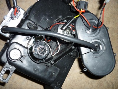

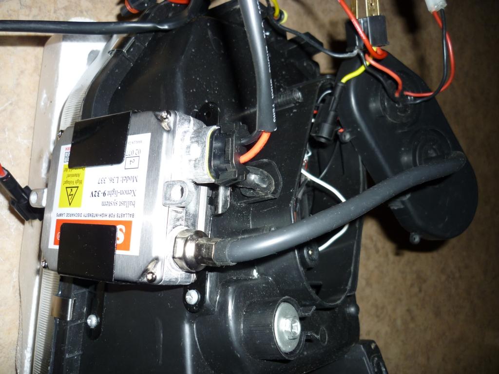

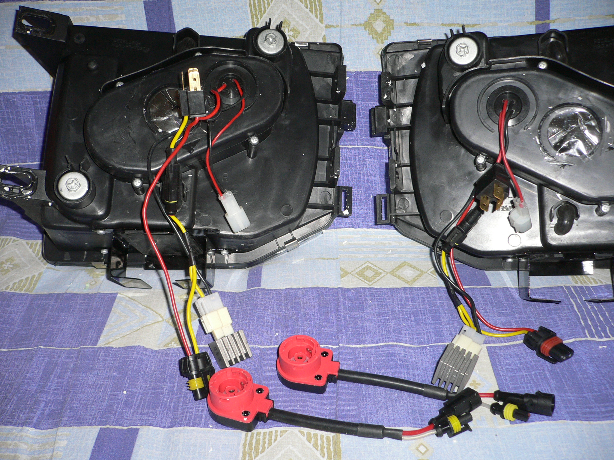

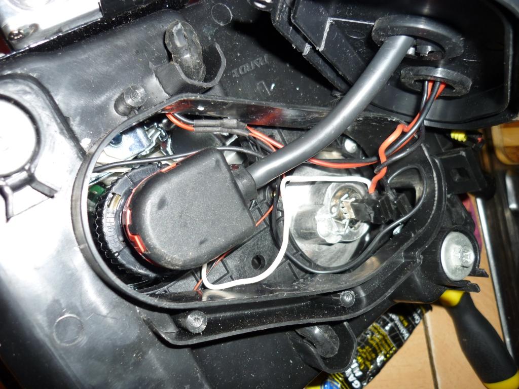

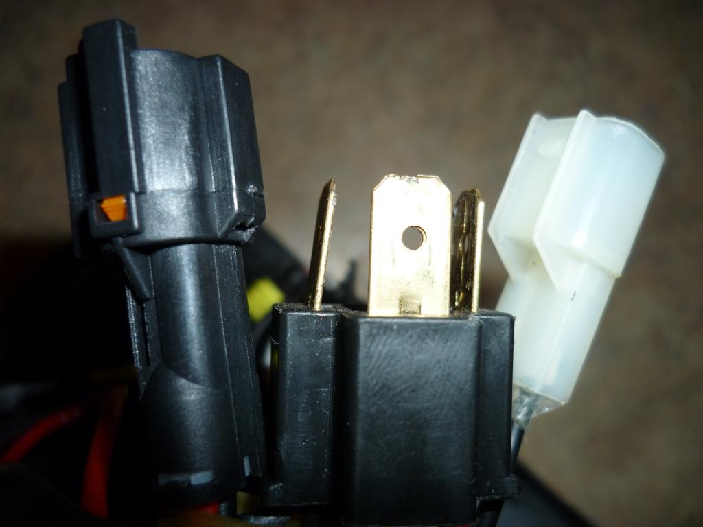

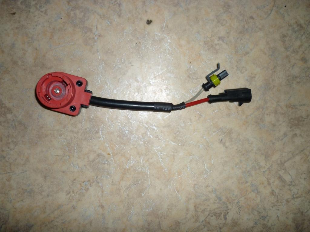

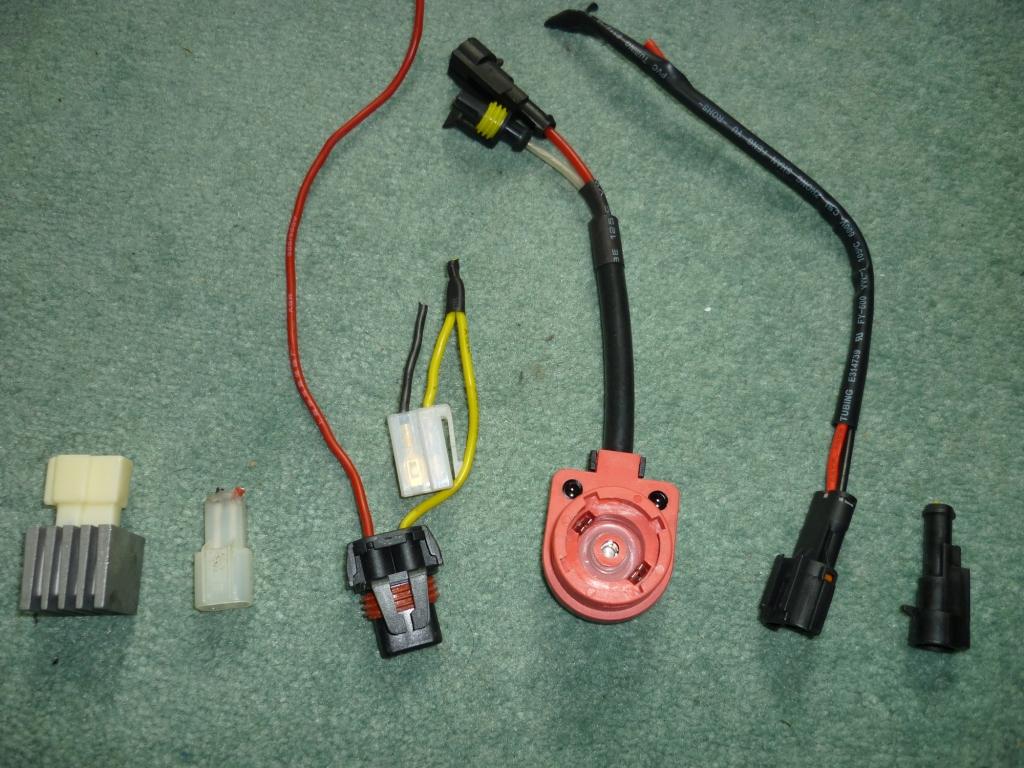

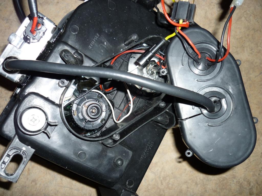

Пришли блоки розжига.
Начинаем:
1. Провод блока розжига вставляем в фару.
Крышку пришлось пилить. 2. Блок встал в штатное крепление. 3. Часть ксеноновой проводки (шла вместе с фарой)
больше не нужна. 4. Подключаем блок розжига к лампе ближнего света 5. Закрываем крышку и герметизируем. 6. Получили три фишки для подсоединения.
слева: ксенон-ближний, дальний, "глазки". на машине ответная только на дальний, остальные обрезал (см. ниже) и изолировал
термоусадочной изоляцией.
Начинаем:

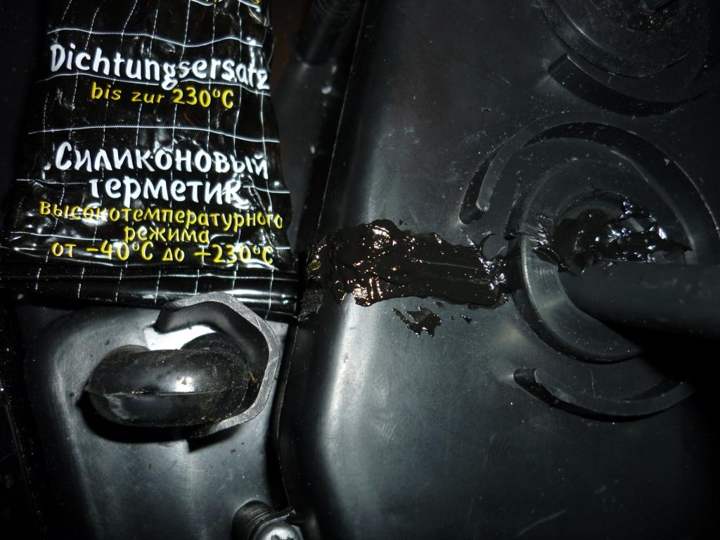

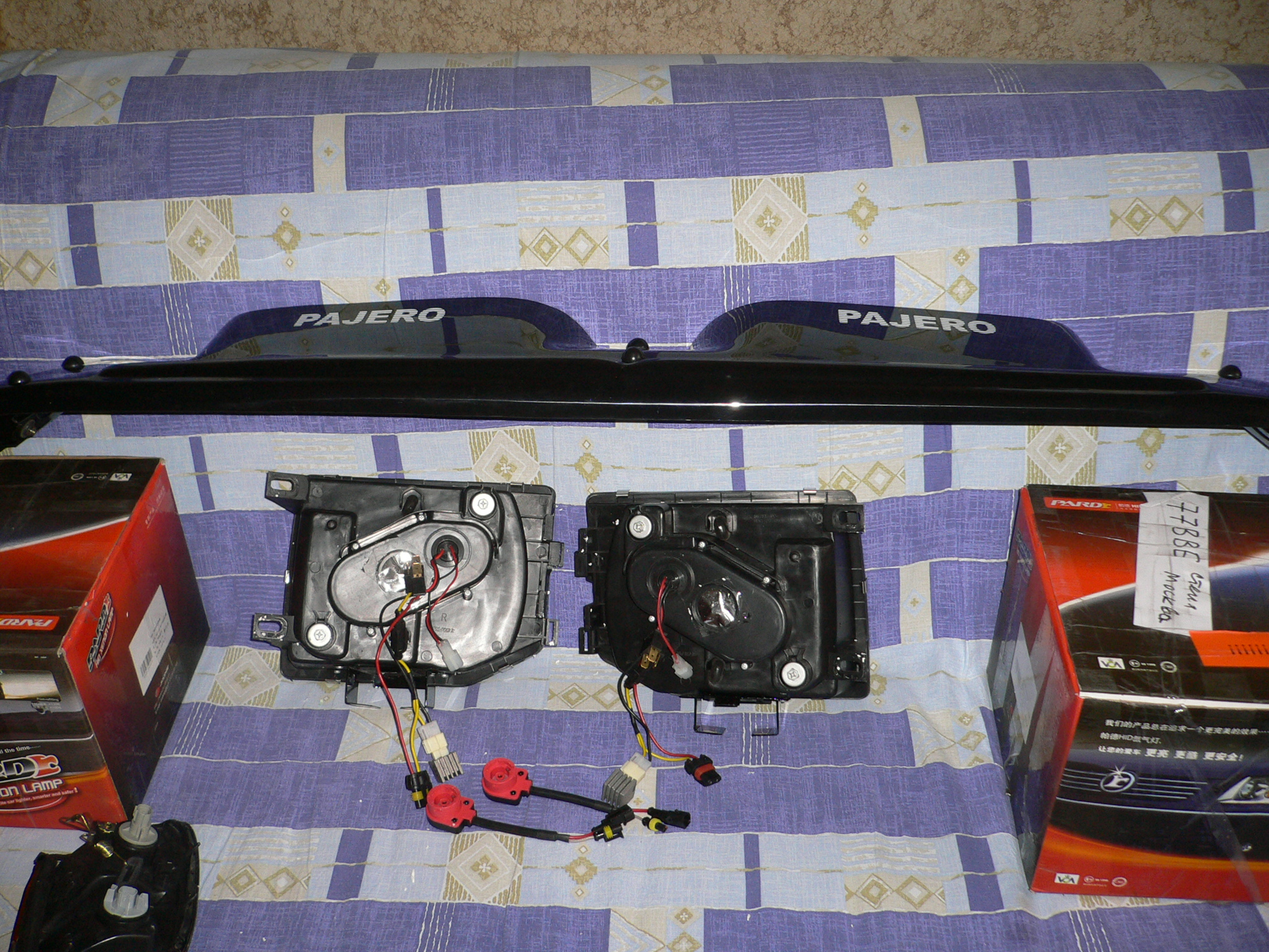

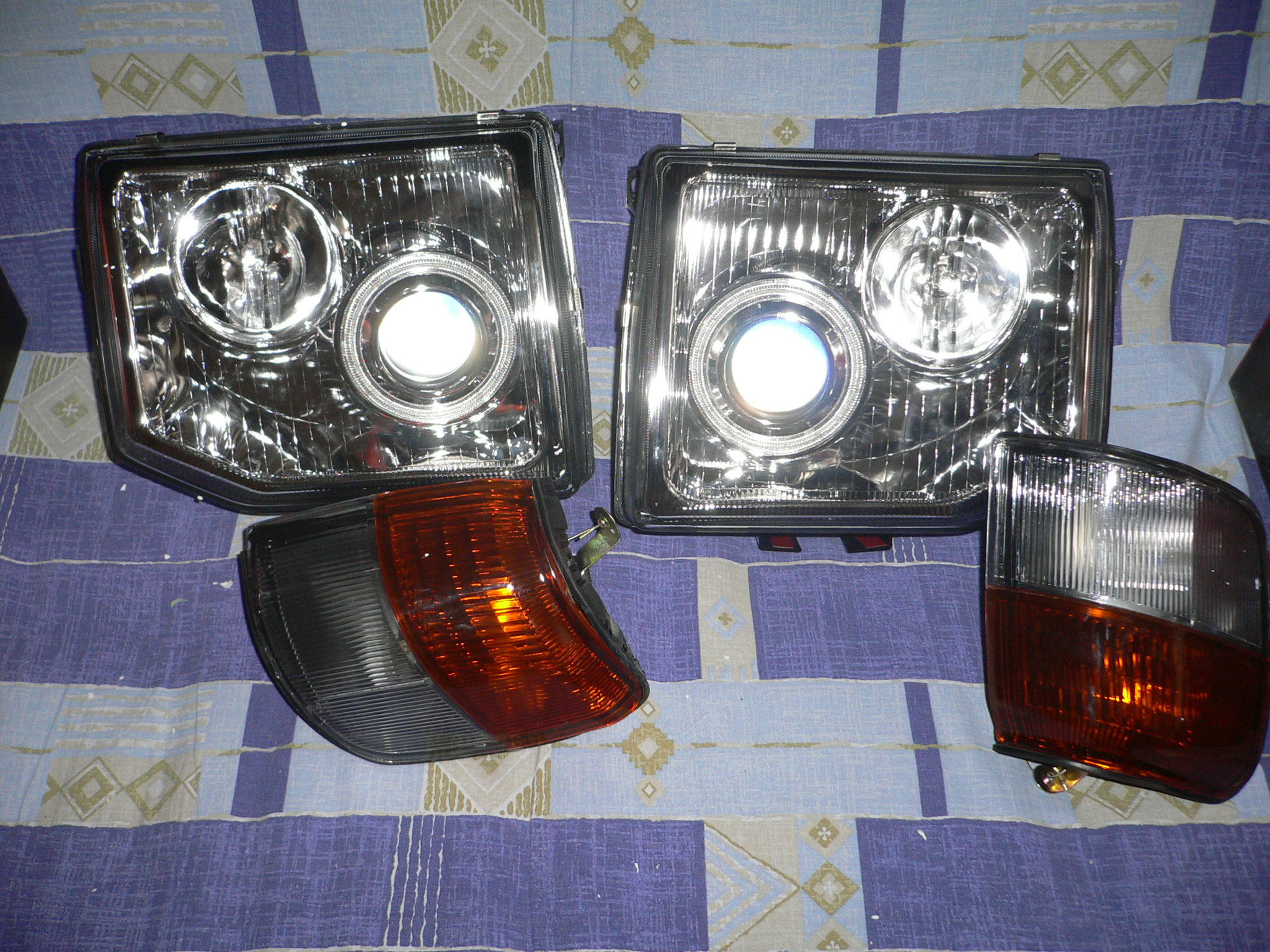

Вчера установил.
Особенности монтажа на кузов V44W.
1. Рамки на фарах под блоки розжига не подошли на мой кузов, пришлось блоки крепить на крылья.
Рамки просто разогнул и оставил на фарах, можно и снять, но тогда надо разбирать фару и герметить
лишние монтажные отверстия и фары тоже.
2. Сами фары встали хорошо, но на поворотниках пришлось подточить крепление (не сложно)
3. Цоколи поворотников и габаритов оставил от старых фар (двухконтактные).
4. Лампочки поворотников тоже от старых, которые шли с фарами очень часто мигают.

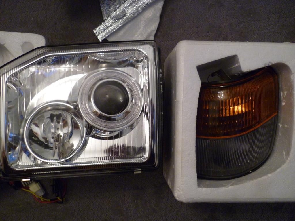

5. На фото, что осталось после монтажа от каждой новой фары. Запчасти
Вроде всё. Теперь можно так ездить -
не слепить встречных водителей ночью и не жечь ближний свет днем.

Re: Рейсталинговые фары П2
Дальний отдельно, ближний отдельно.
При переключении на ближний слышно, как включаются блоки розжига (если стоять снаружи и капот открыт)
Езжу пока на "глазках", у нас с 04 до 23 светло.
Да, еще, дальний белый, ближний желтый, глазки белые.
Насчет как светит, пока ночи короткие и светлые, вставть в 2 часа и ехать не охота.
Пока на крытой стоянке убедился, что светят вправо (освещает впереди стоящую и машину и одну справа от неё)
это при расстоянии до них 3-4 метра.
Возможно понадобится регулировка угла наклона позже. Болты на фарах есть, пока не трогал.
(коррект: 10 ноября, так и не понадобилось трогать болты, светят хорошо и дальний и ближнй)
Этот радиатор для блок розжига который идет с фарами (должен идти)
я ,как понял, ты с тюннингофф брал?
Если блок у тебя есть. то моя схема тебе не нужна. А радиатор тогда в теме.
Т.к. я брал блок розжига отдельно, в комплекте со всеми "прибамбасами",
то радитор бы в комплекте был свой.
Ну ты хоть отпишись для людей, блоки у тебя в комплекте или нет.

Да я и сам такой-же (не силён)
Просто этот блок стоял на ксеноновой проводке.
Ну запасной вариант ( если как ты говоришь) начнут выгорать эти "глазки"
то радиаторы-то есть, хули - воткнем обратно, тока схему надо просчитать с
помощью тех, кто силён.
(коррект: 10 ноября, ничего не выгорает, все правильно собрал )
(коррект: 10 сентября 2013. Все работает)
