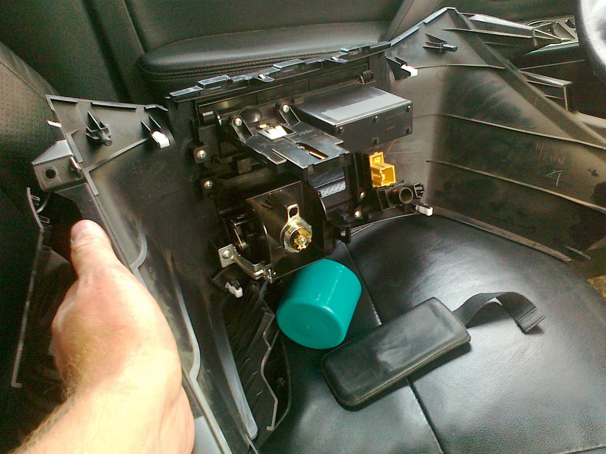

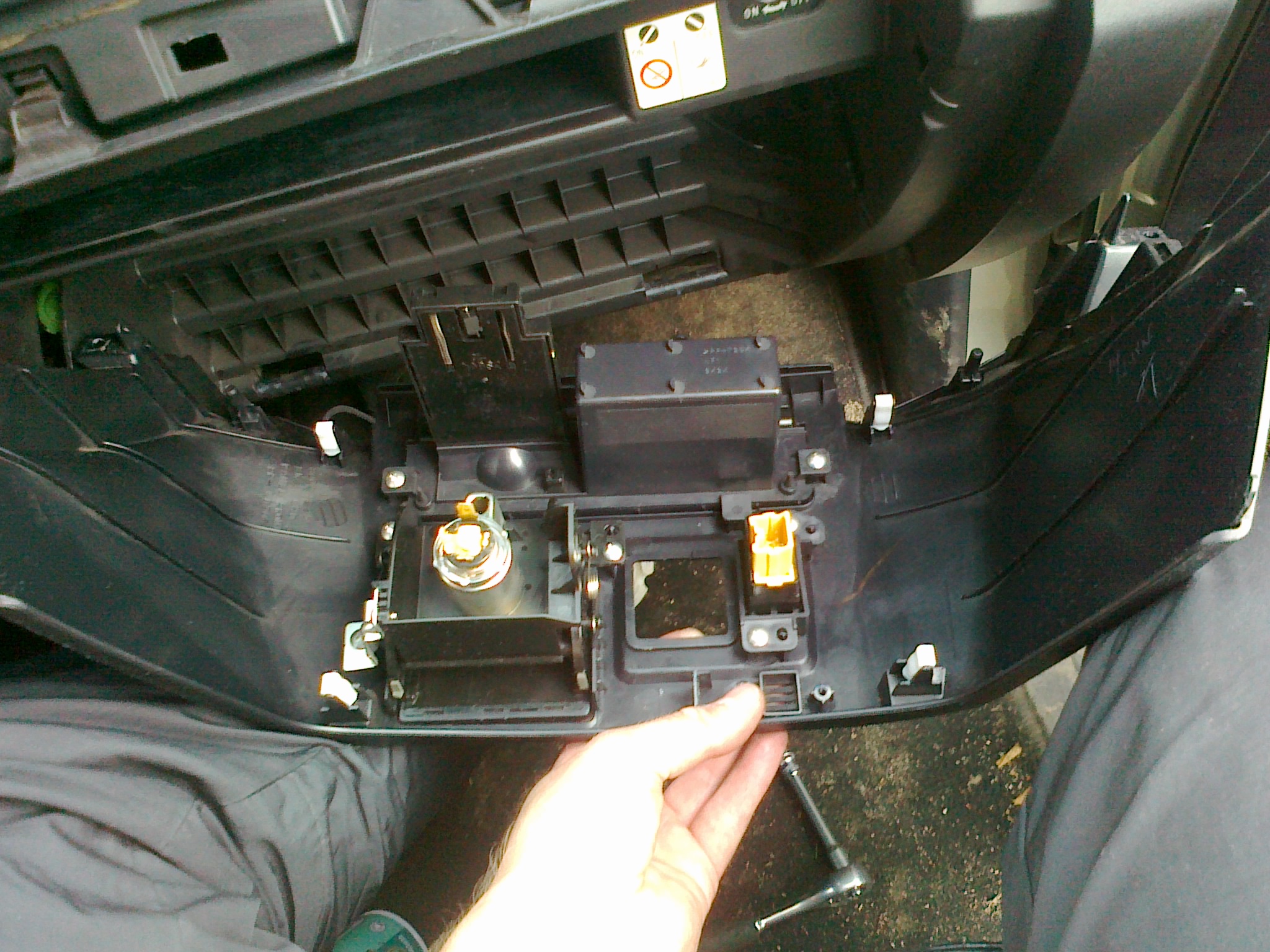

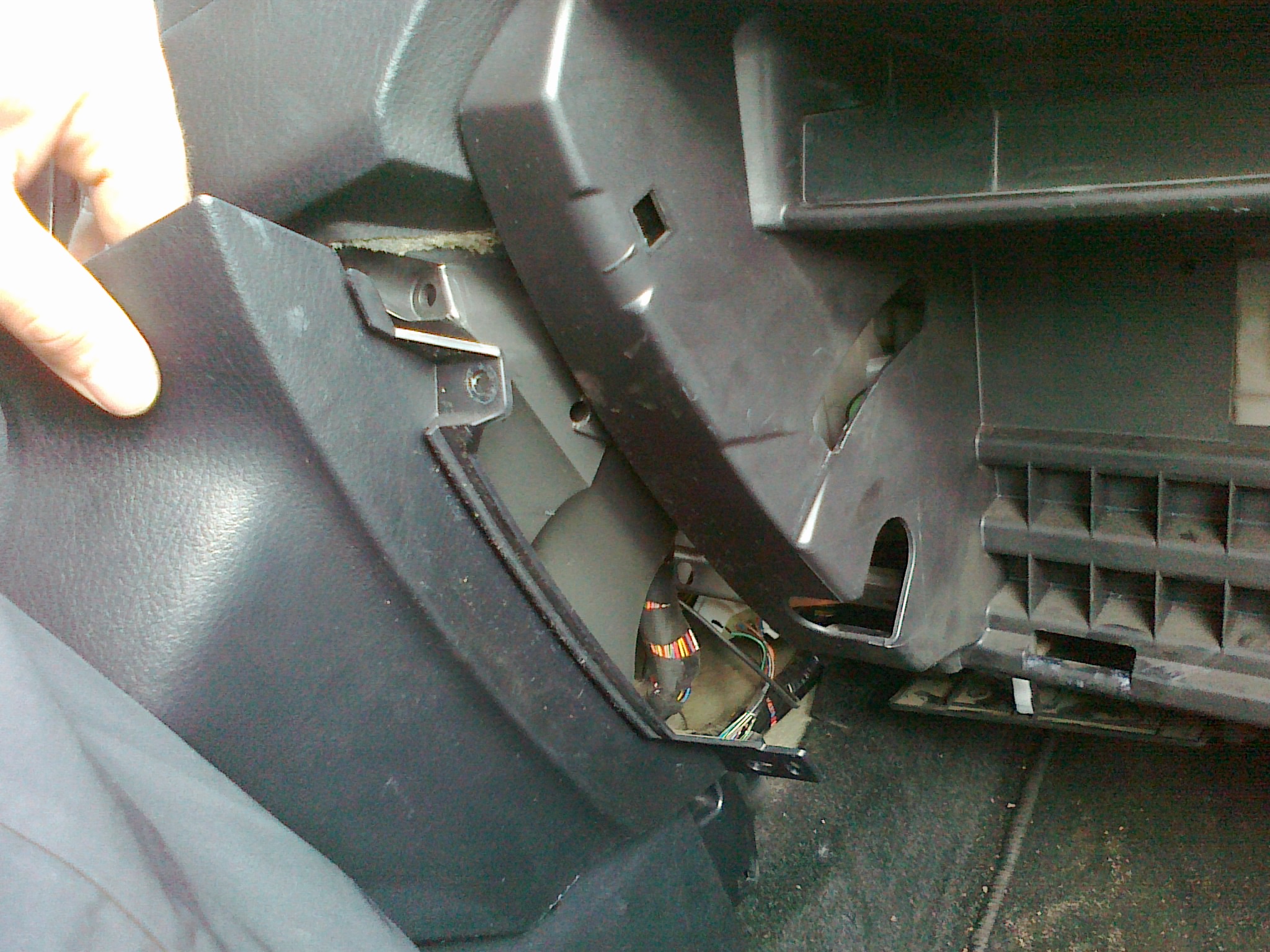

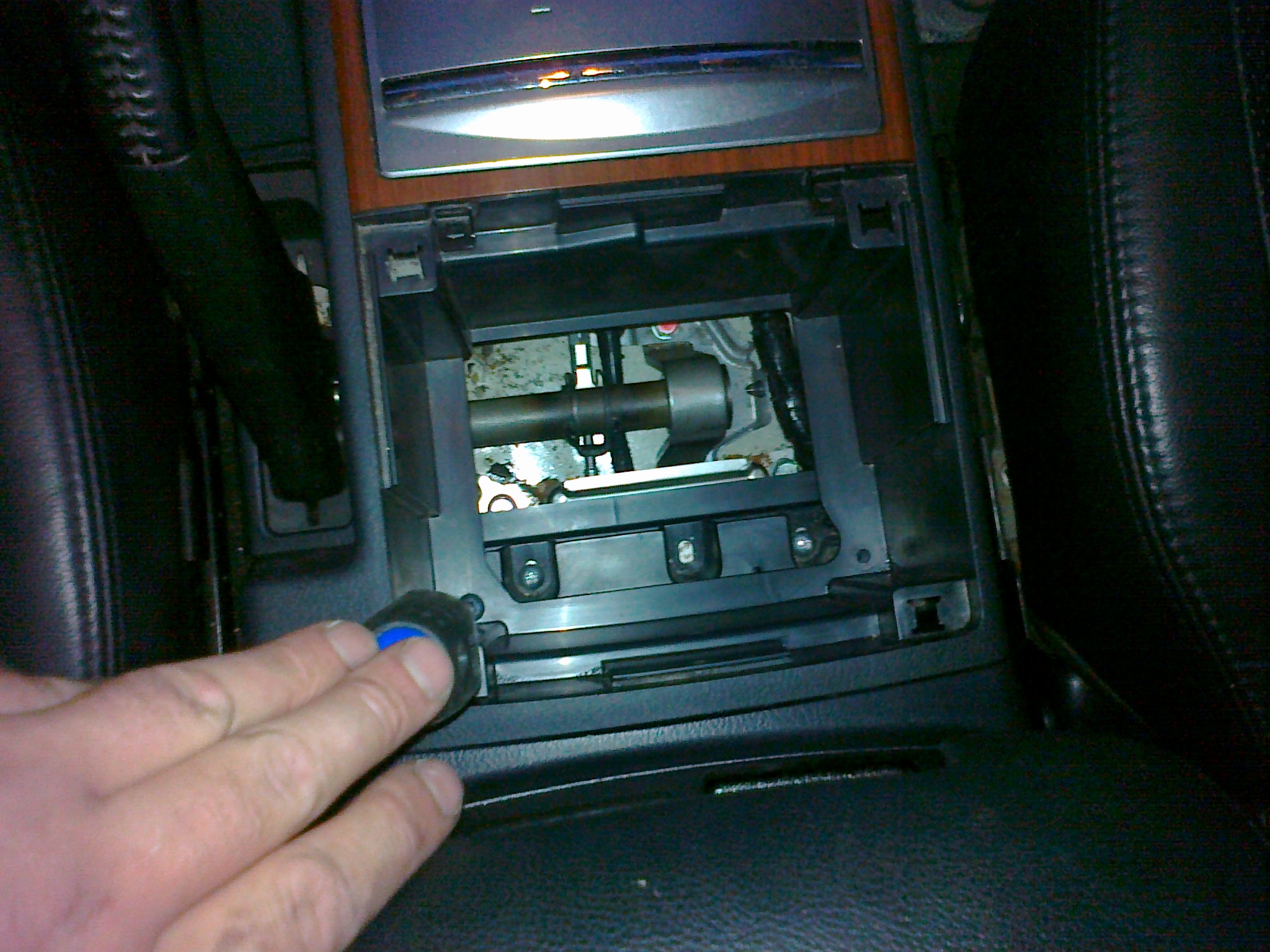

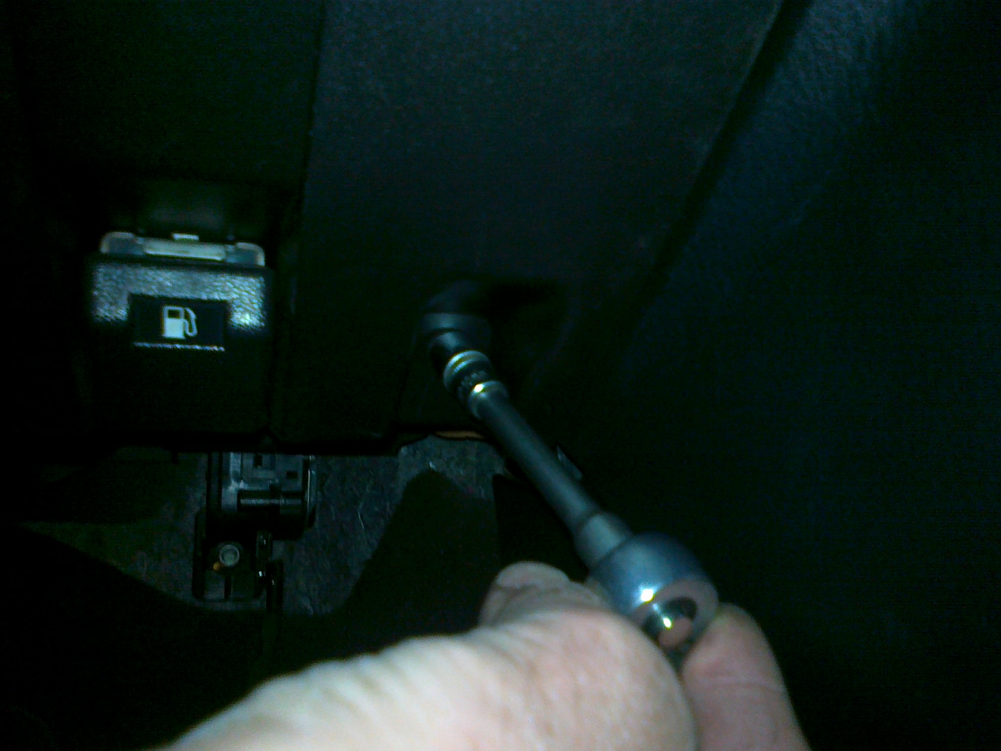

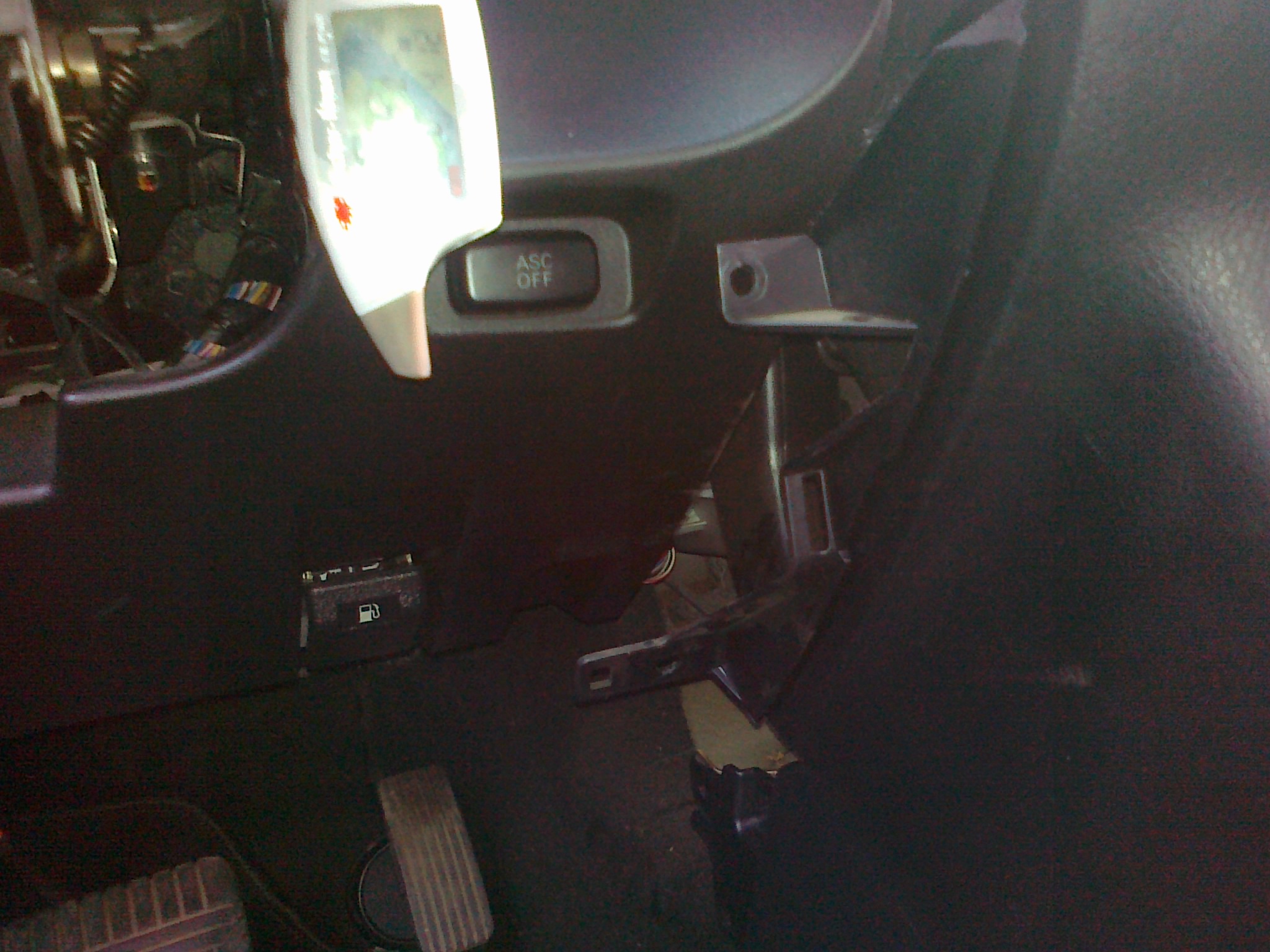

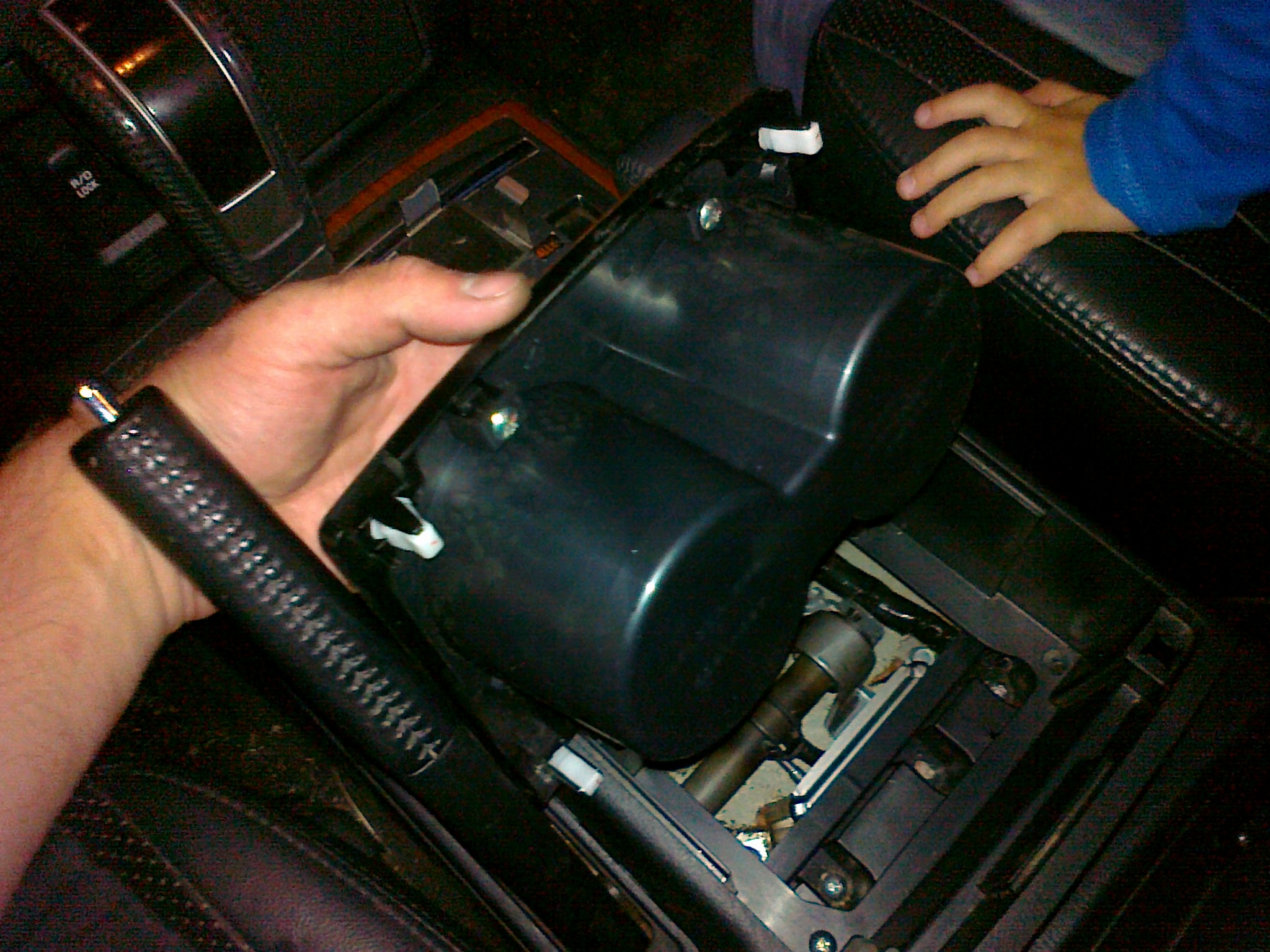

Добрый вечер, подскажите пожалуйста где можно найти инструкцию по снятию нижней части передней консоли на П4, хочу снять и вмонтировать рацию в нишу предназначаемую для визиток, так как это сделал Liss?
С уважением, Артем.

Вот про эту я спрашиваюliss1975 писал(а):Парни, собираюсь пересматривать концепцию в подходе к связи в связи с чем предлагаю взаимовыгодное предложение для желающих поставить рацию в Паджеро 4. У меня установленна рация в центральной консоли как на рисунке
Что бы мне не покупать новую консоль, а вам рацию и портить свою консоль предлагаю обмен, я вам отдаю консоль с доработанной рацией, а Вы мне консоль с ящиком.
Если интересно пишите здесь или в личку
С уважением, Артем.

Начни с этогоhttp://www.pajero4-club.ru/forum/viewto ... 622&hilit=89036528712 писал(а):Добрый вечер, подскажите пожалуйста где можно найти инструкцию по снятию нижней части передней консоли на П4, хочу снять и вмонтировать рацию в нишу предназначаемую для визиток, так как это сделал Liss?

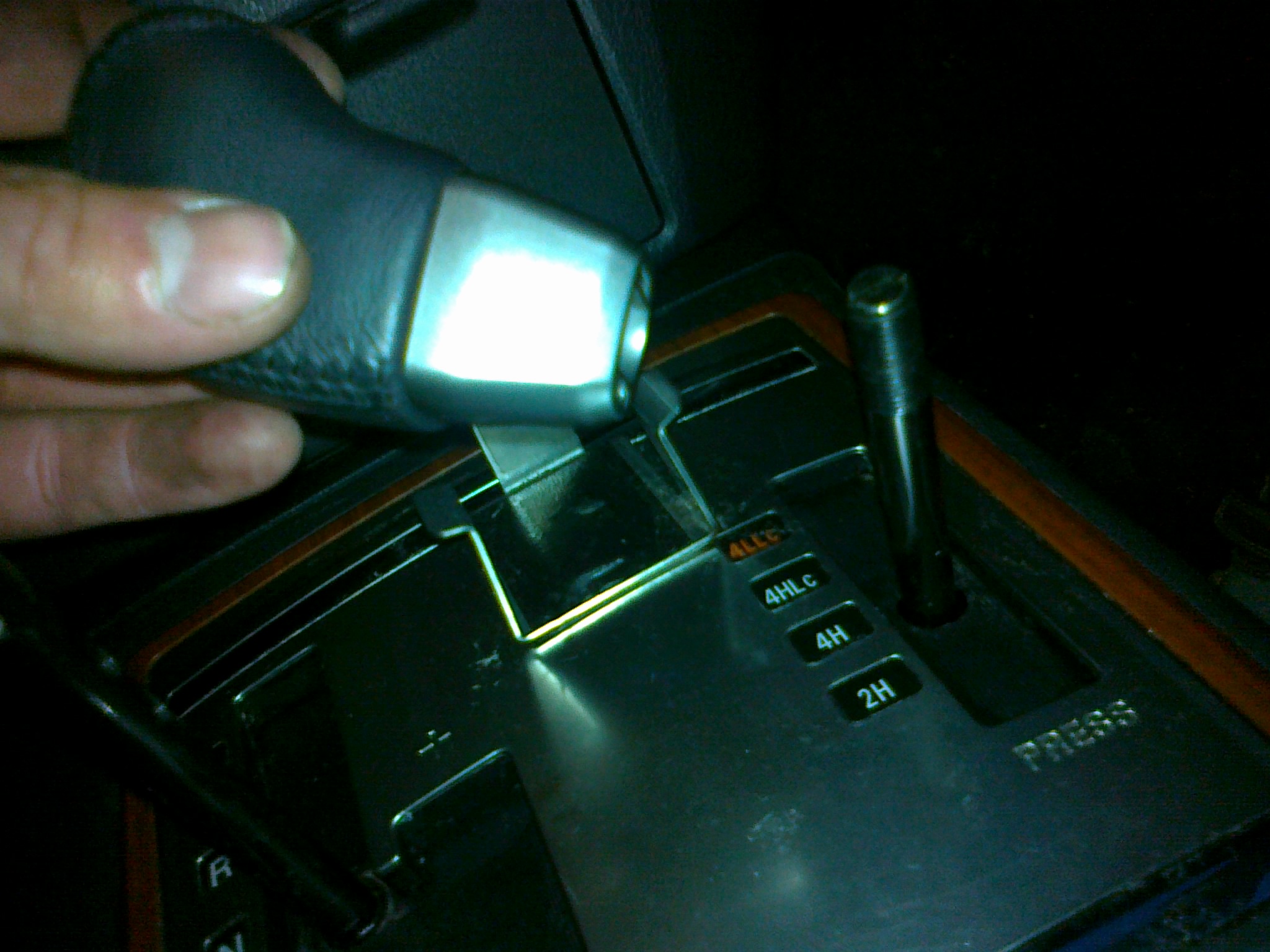

Потом сними подстаканник (вверх), подлокотник, тоннель АКПП, только после этого доберёшся до нижней части панели.
З.Ы. Ищи по "прикуривателю"

спасибо, но мне нужно нижняя часть, мне кажется что ее можно отдельно от всего снять, только надо знать как, а то сломать не быстро))
С уважением, Артем.

Нельзя отдельно.89036528712 писал(а):спасибо, но мне нужно нижняя часть, мне кажется что ее можно отдельно от всего снять, только надо знать как, а то сломать не быстро))
Я снимал гнездо прикуривателя - точно нельзя. Потом дошлю фотки - сам увидишь.

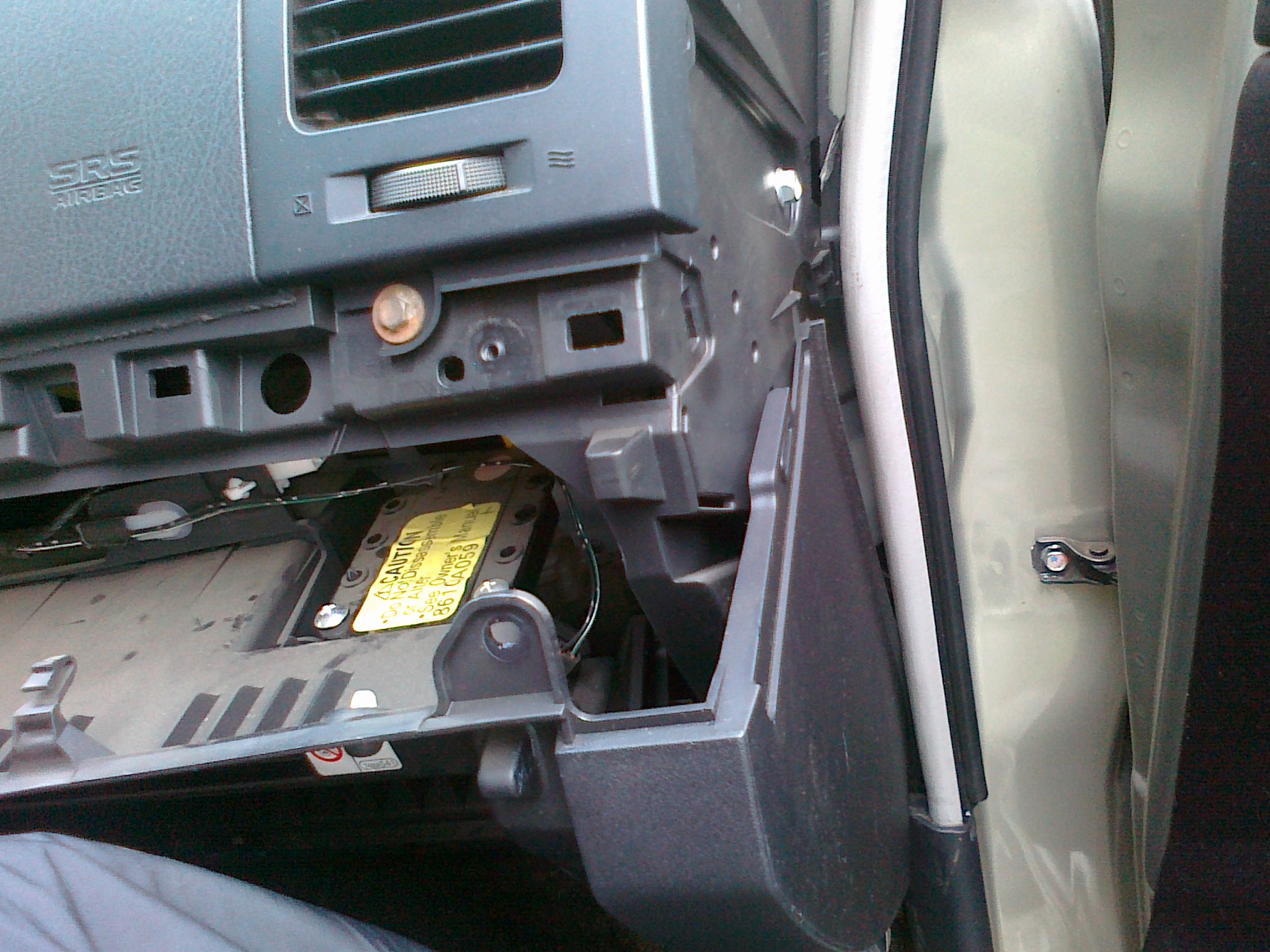

Можно! Только не забыть про винты расположенные под ящиком бардачка и подрулевой накладкой. Для доступа необходимо снять декоративные накладки на торпеде .kuznetc51 писал(а):Нельзя отдельно.
Хотя, к сожалению, в двух словах это не объяснить.

Вот вот, многие снимали а отчетов нету, приходится пытать, кто что помнит когда снимал))
С уважением, Артем.

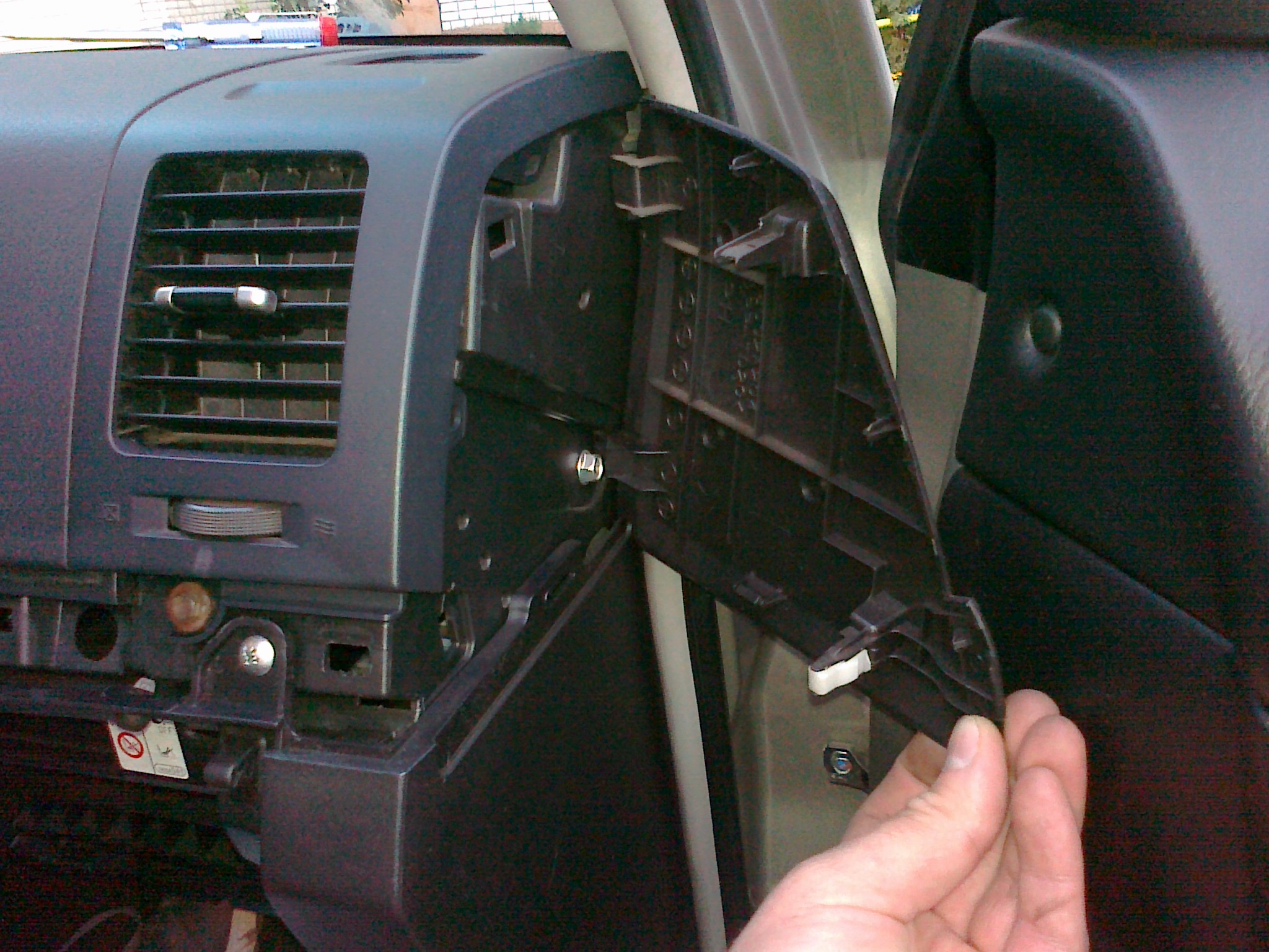

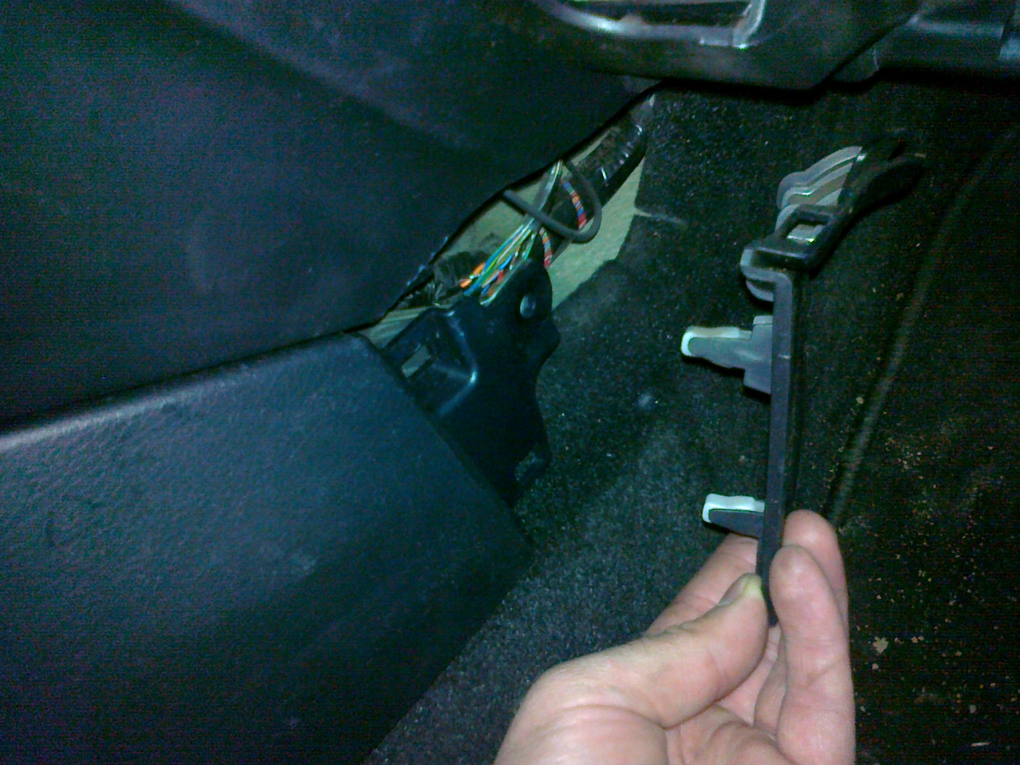

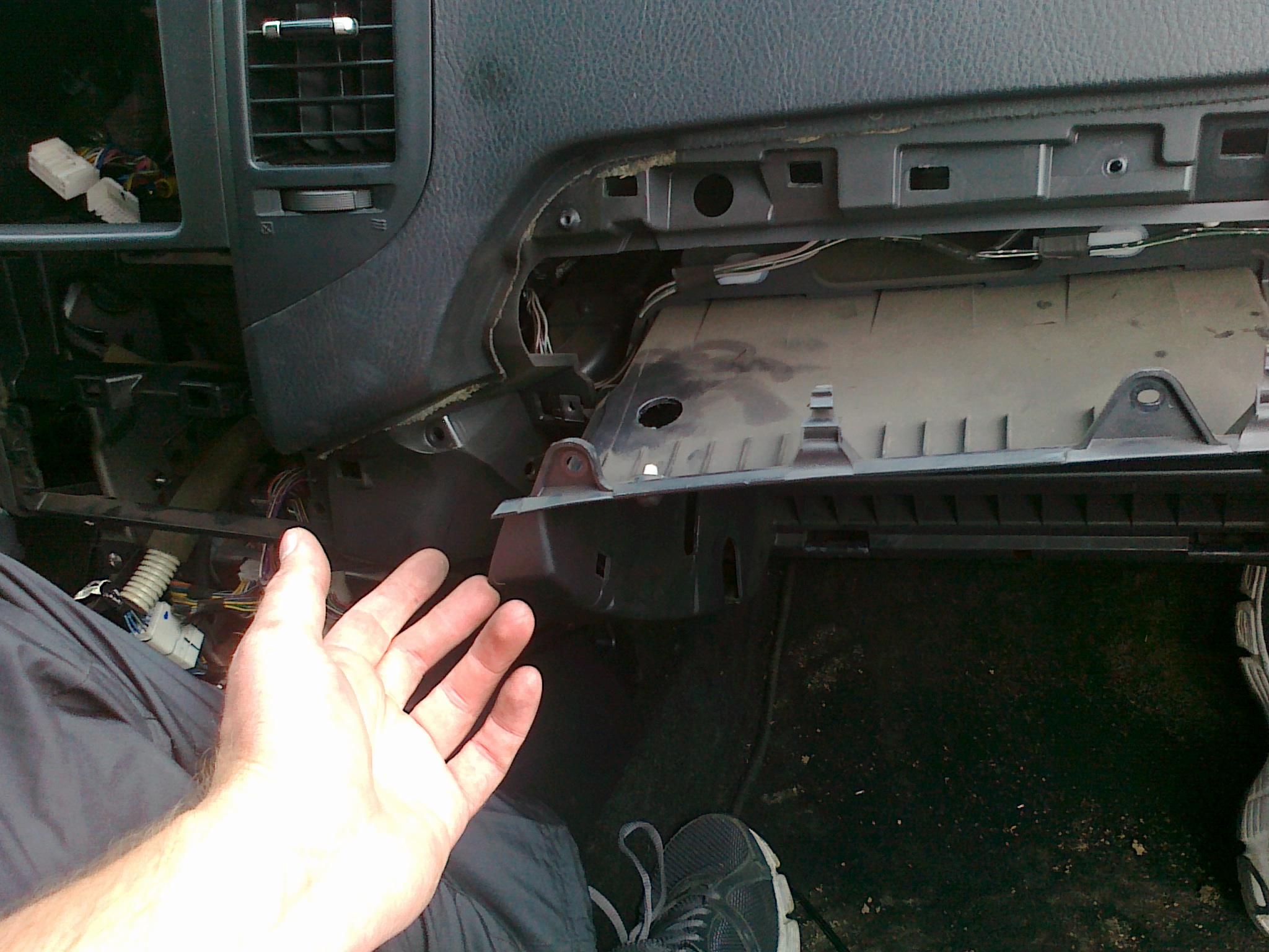

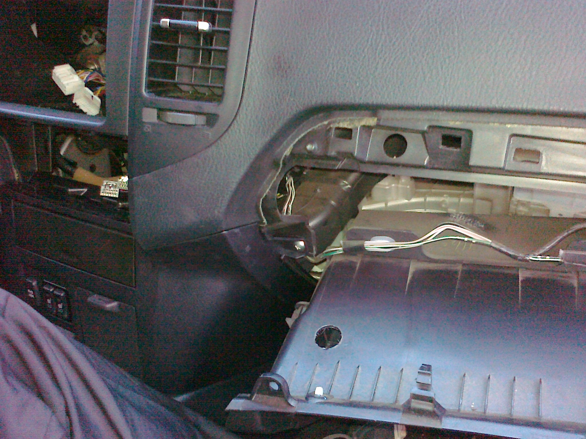

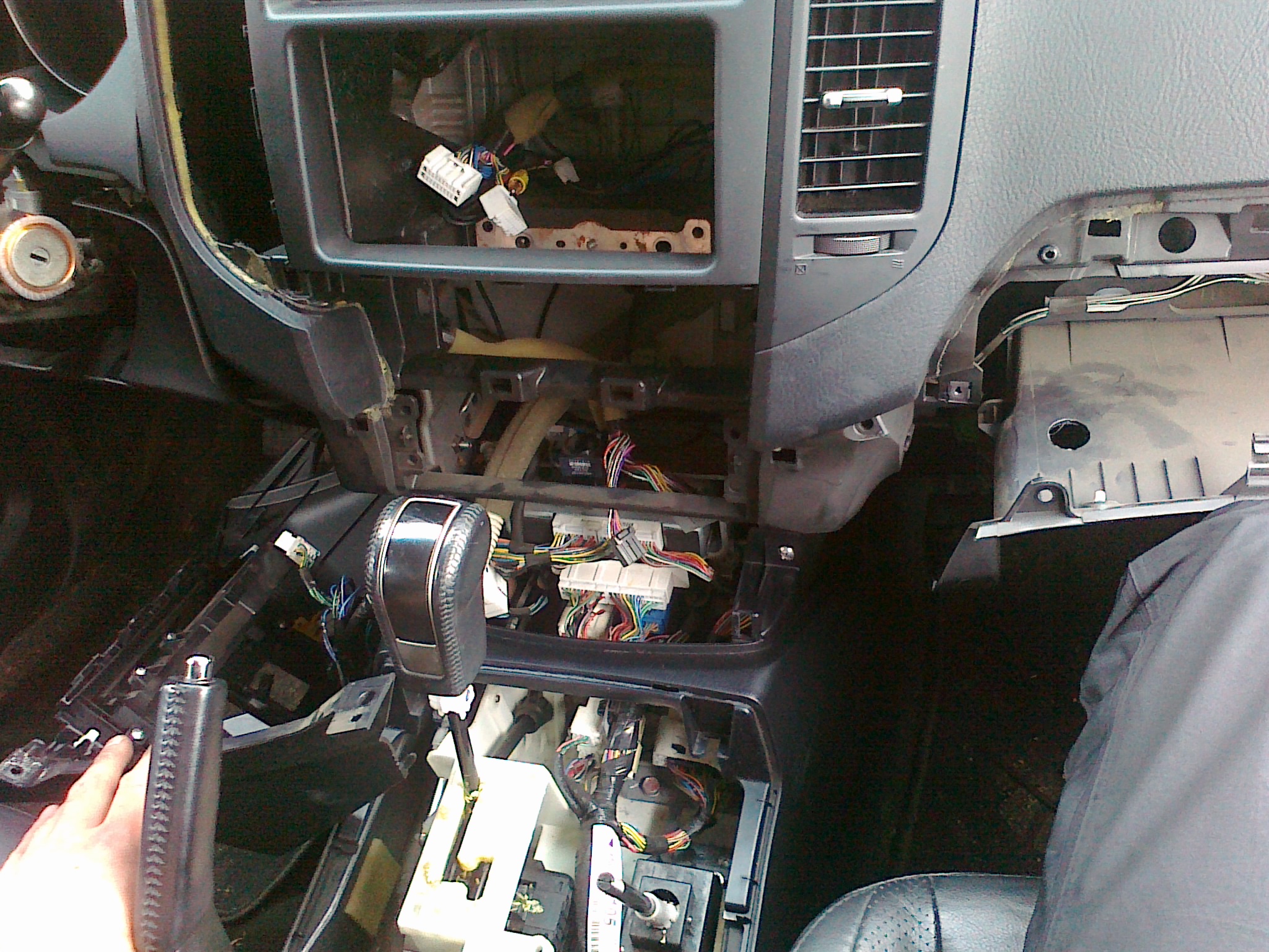

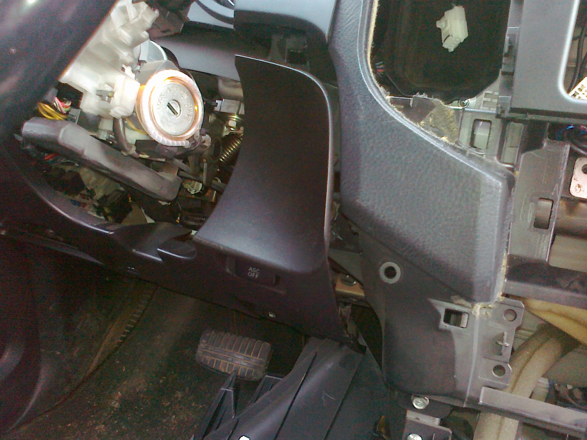

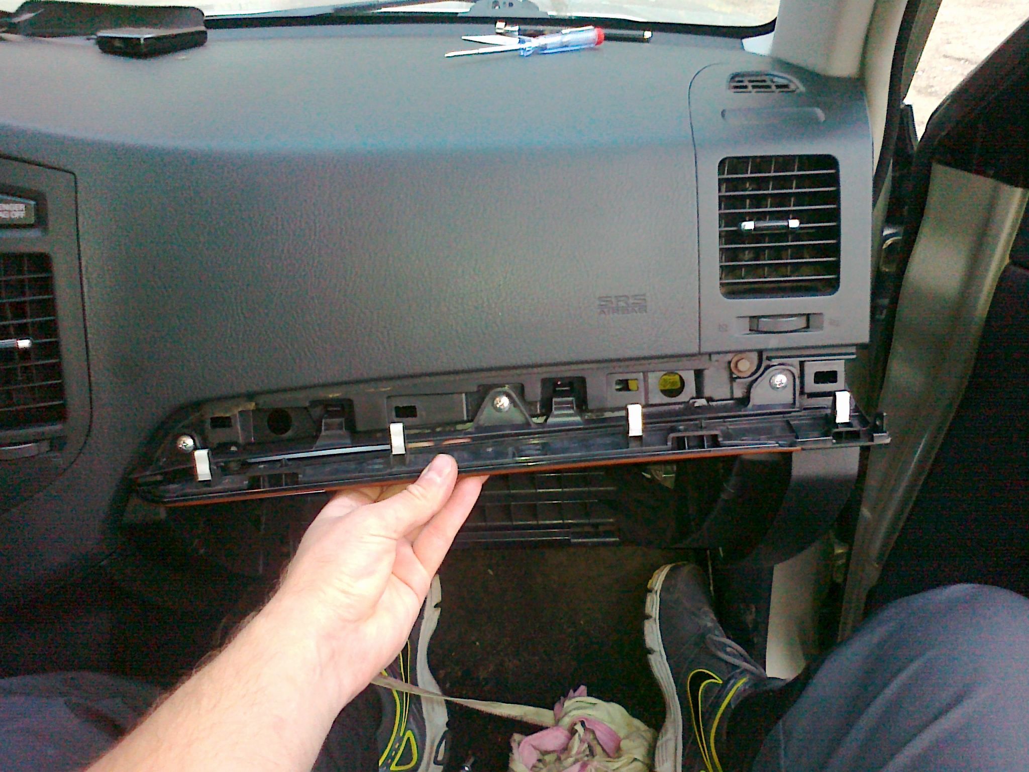

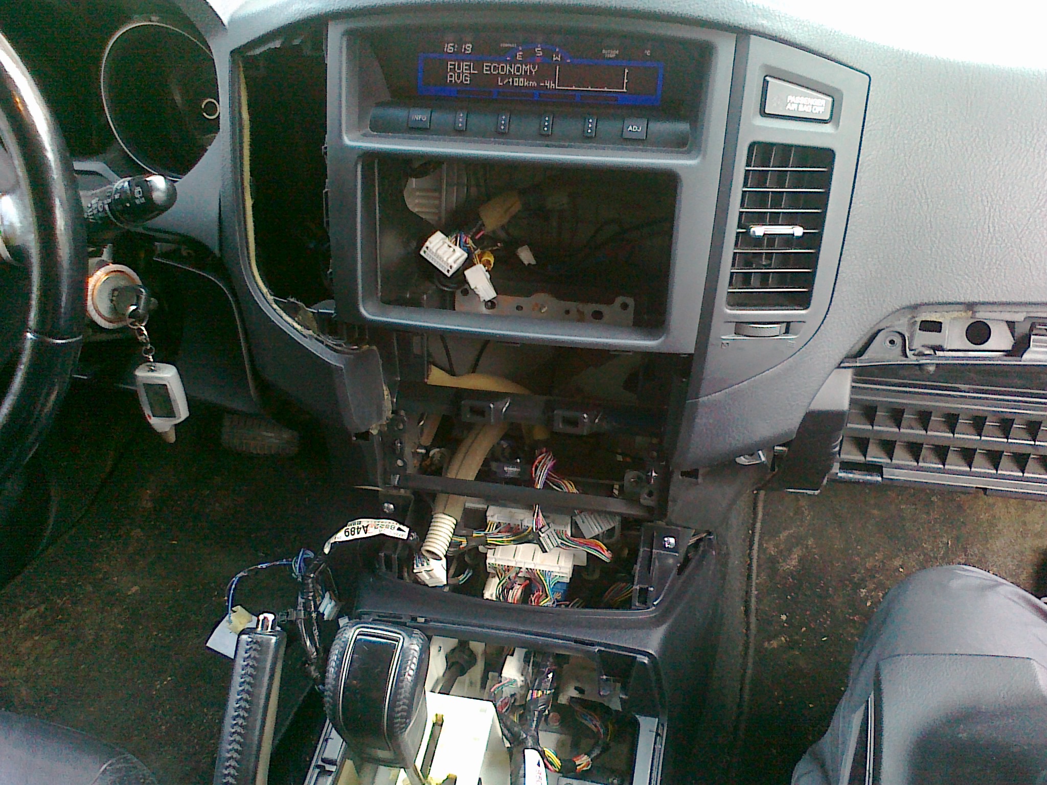

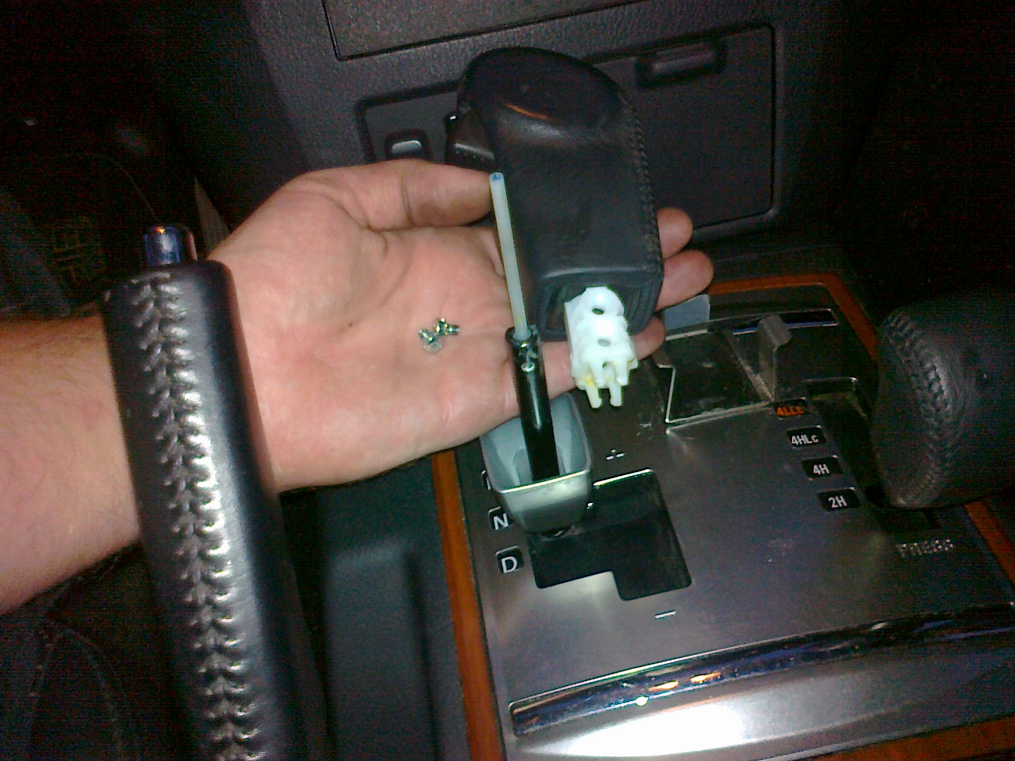

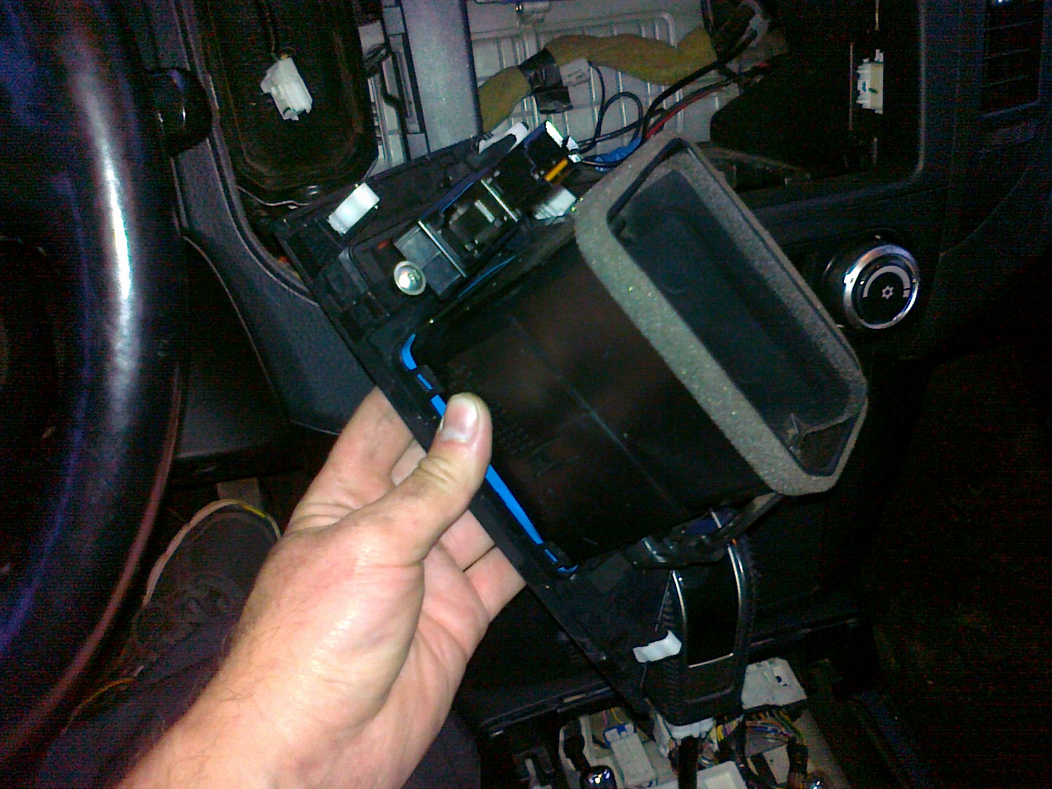

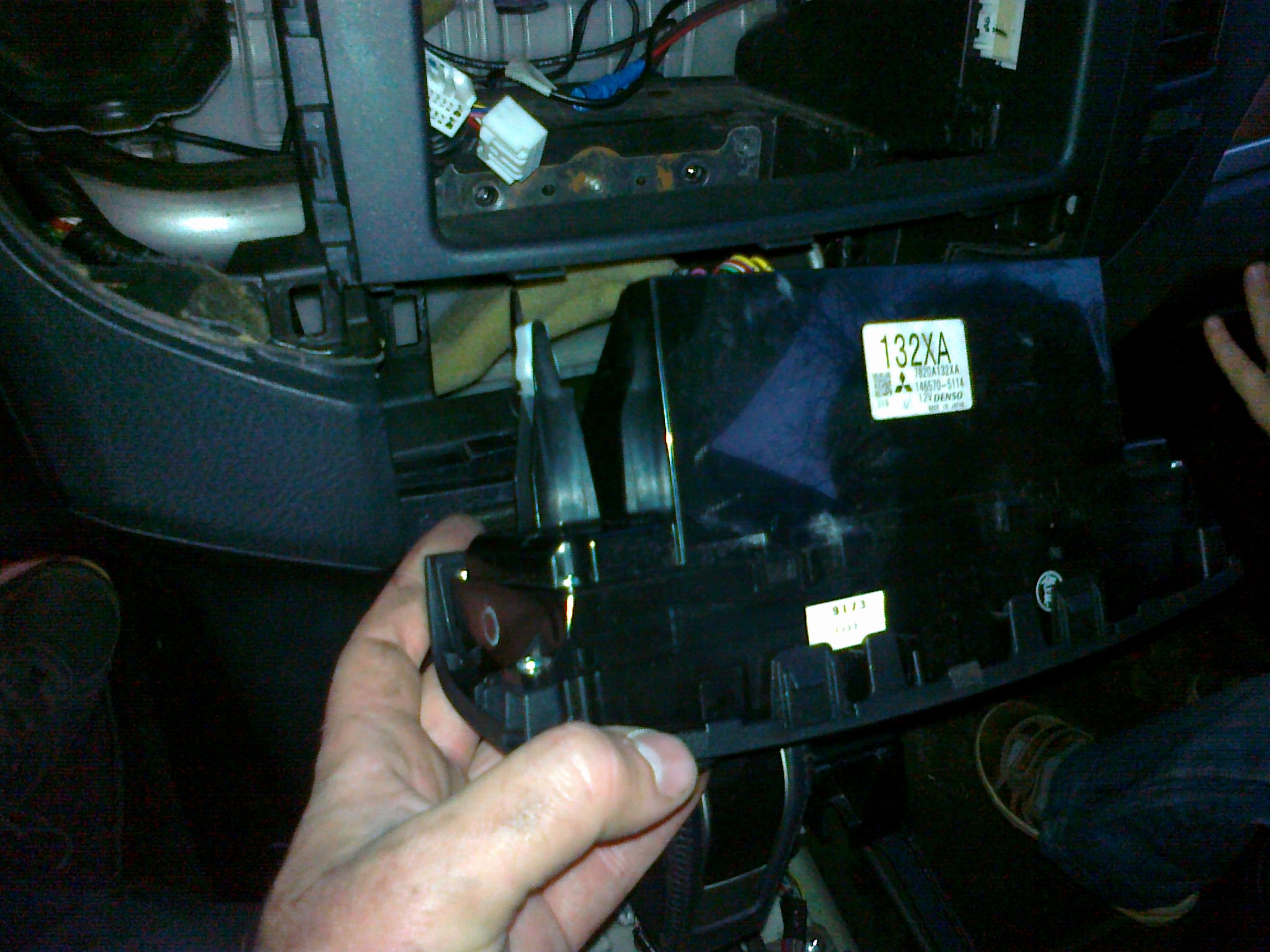

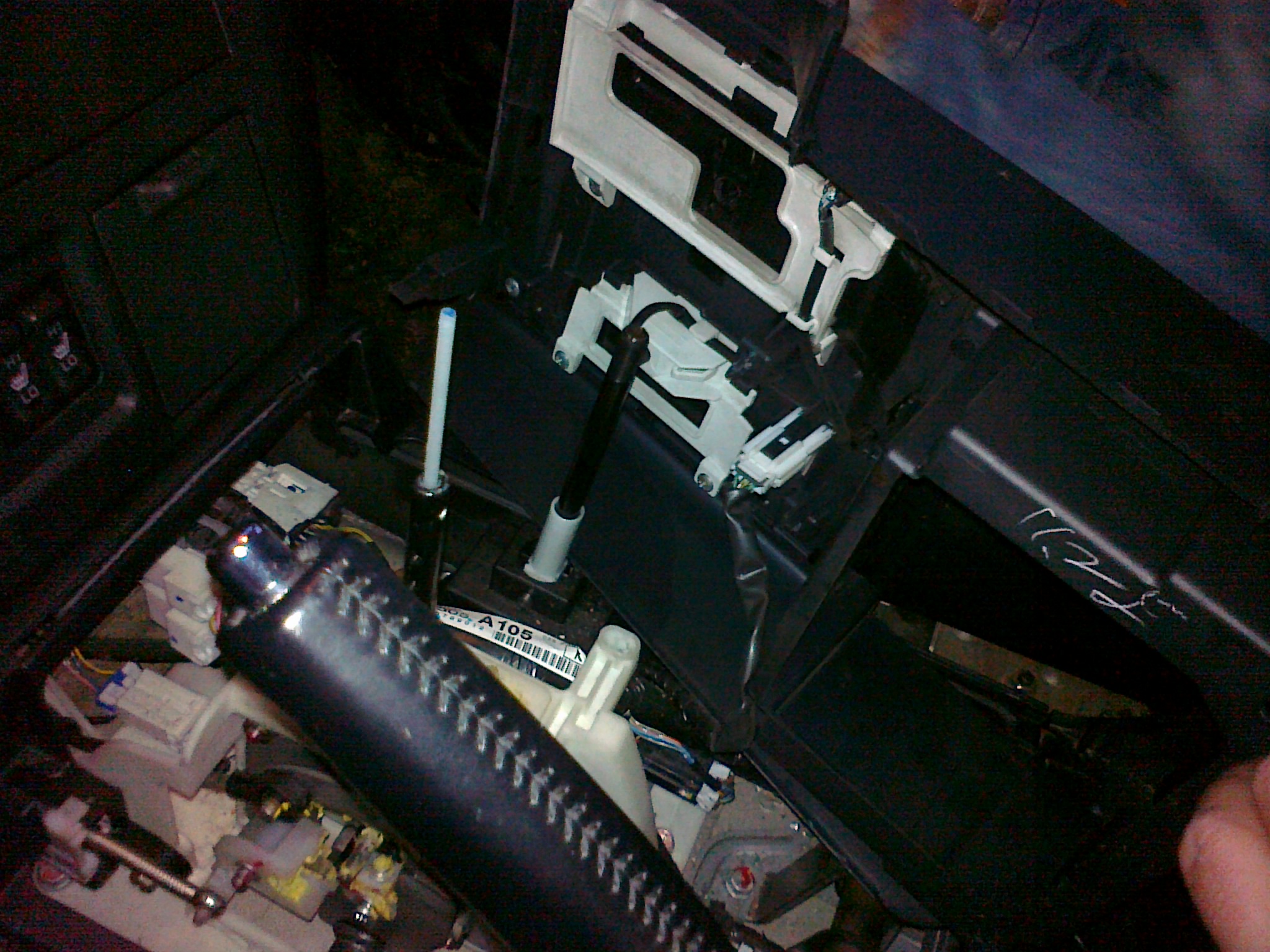

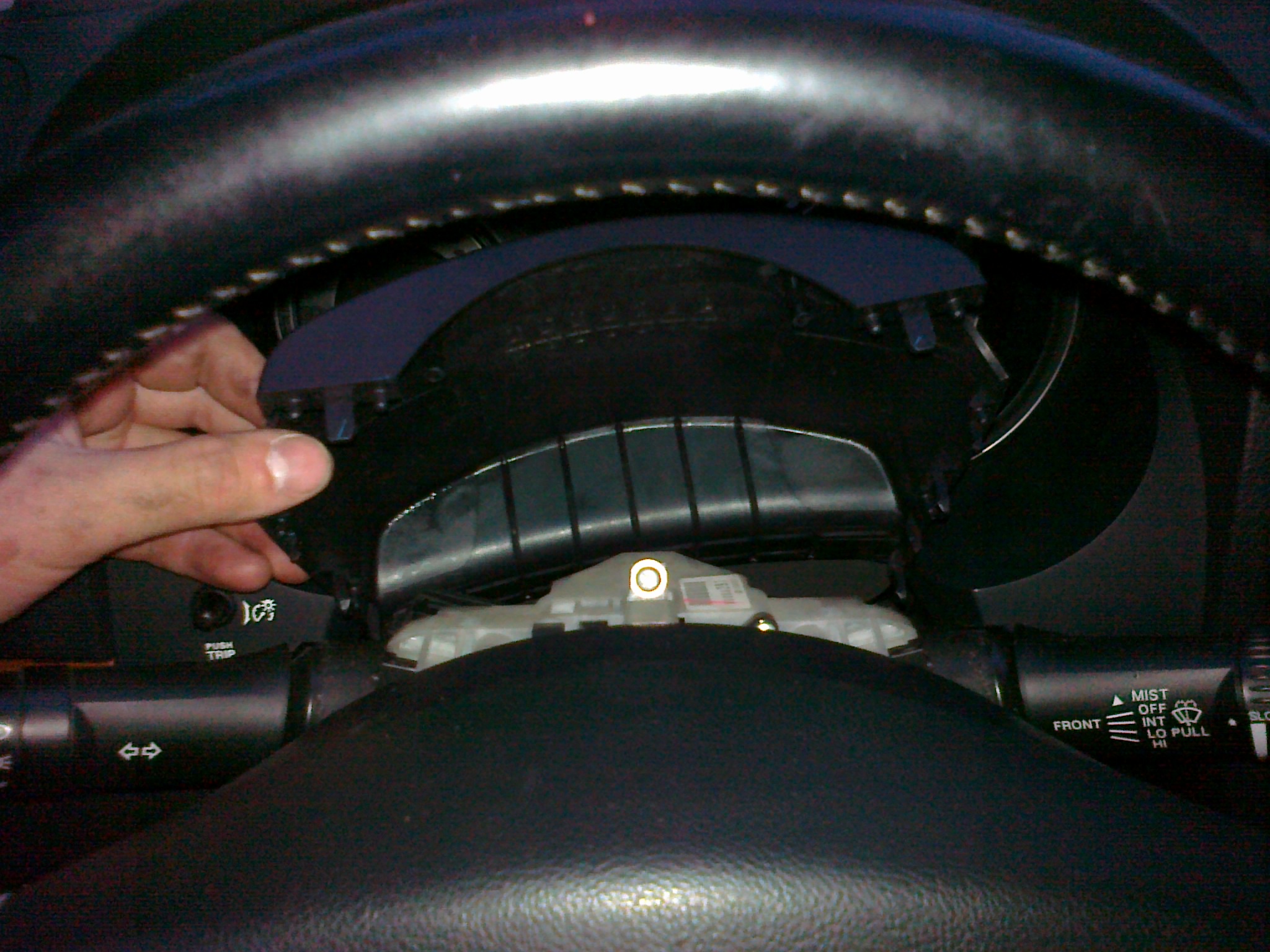

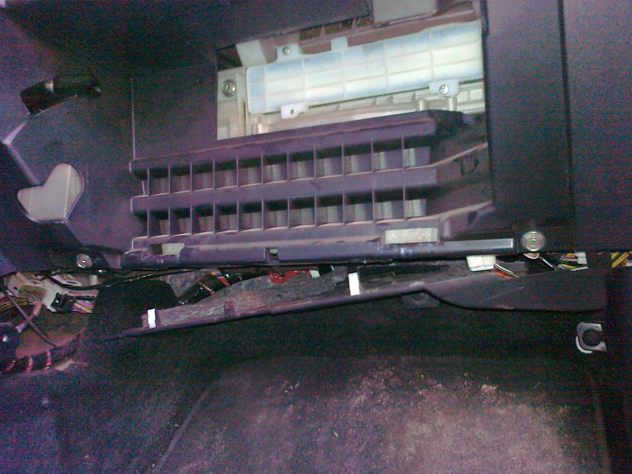

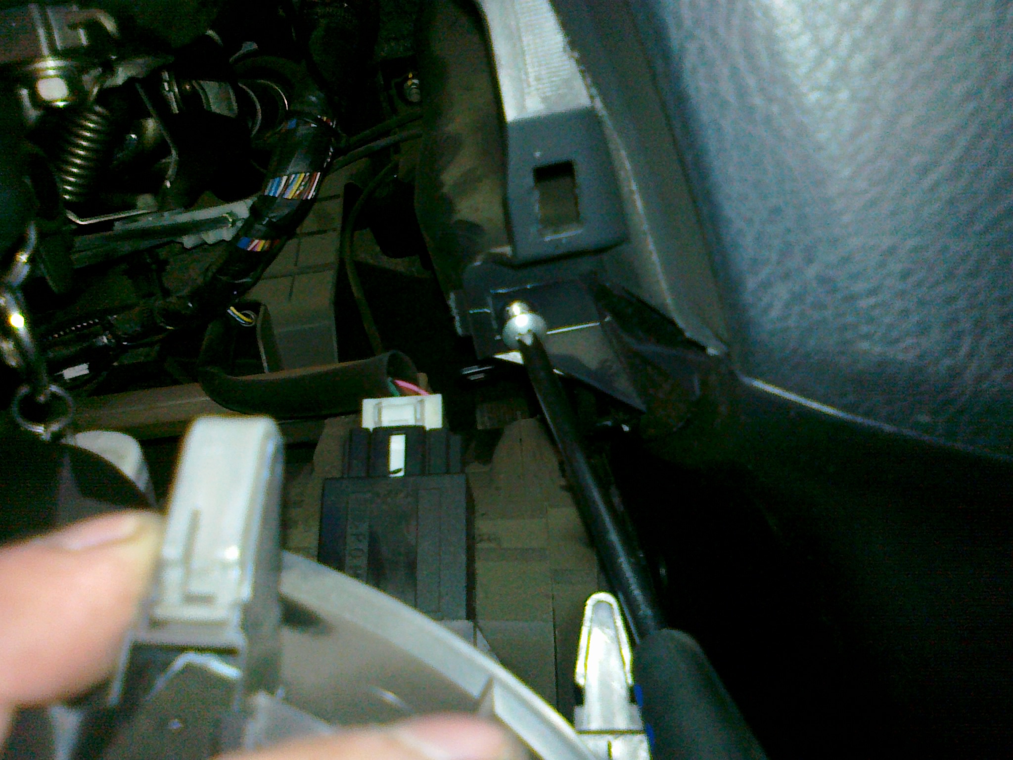

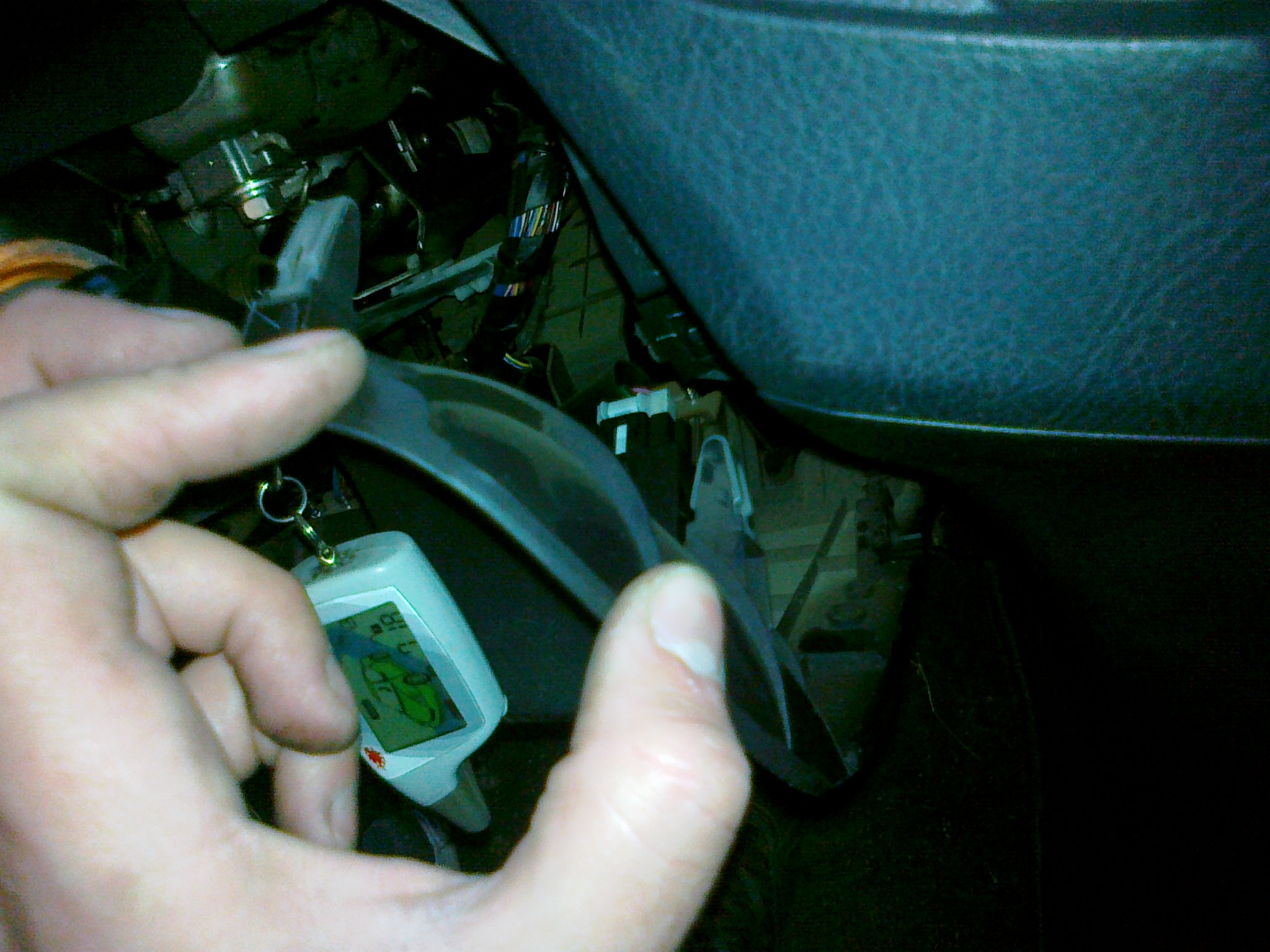

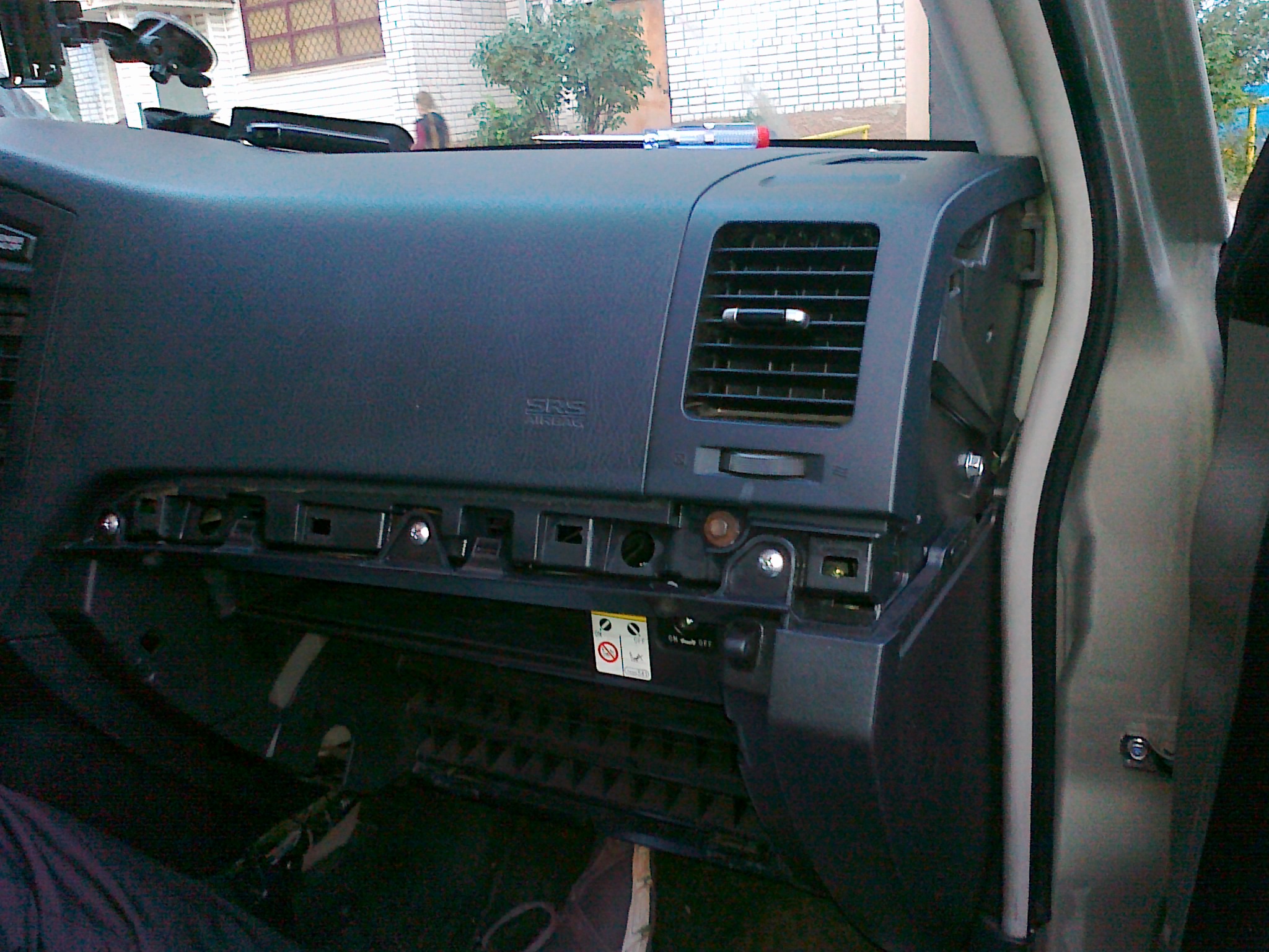

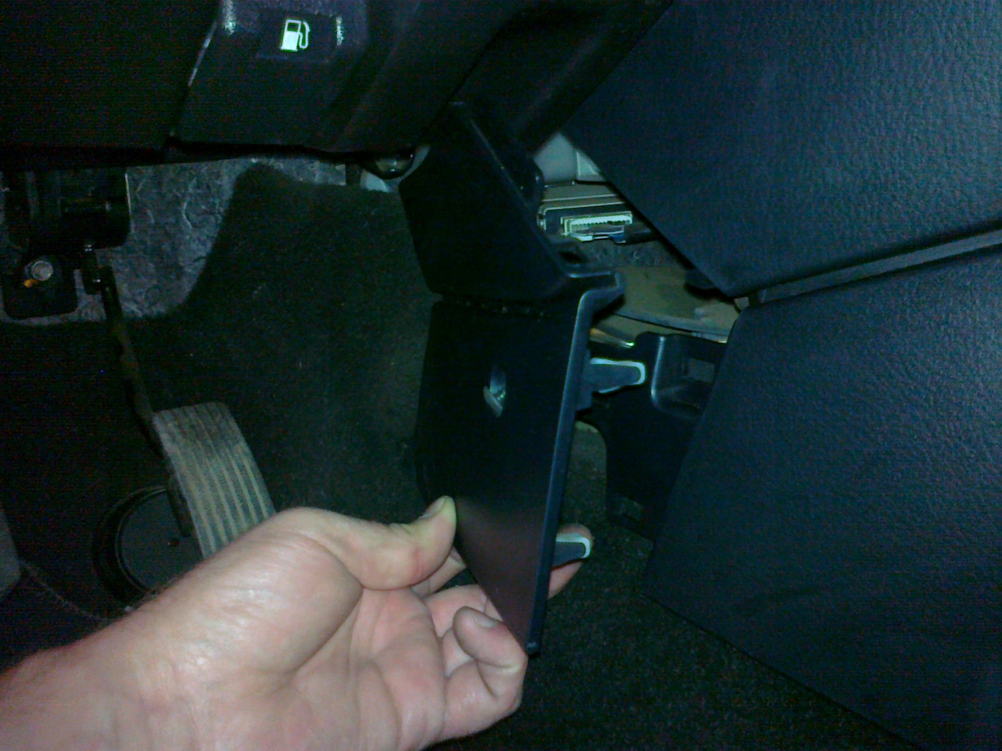

Посмотри мои фотки, может помогут.89036528712 писал(а):Вот вот, многие снимали а отчетов нету, приходится пытать, кто что помнит когда снимал))
Смотреть с конца
89036528712
- Сообщения: 253
- Зарегистрирован: 23 сен 2012, 10:43
- Откуда: Воронеж
- Откуда: Воронеж
- Благодарил (а): 10 раз
- Поблагодарили: 6 раз
Re: СиБи радиостанция, куда поставить?
Вот так отчетик, спасибо.
Из вышеуказанного понял что разбирать надо все что разбирается
С уважением, Артем.
- kuznetc51
- Сообщения: 621
- Зарегистрирован: 14 апр 2011, 22:30
- Двигатель:: дизель
- Откуда: Апатиты
- Откуда: Мурманская область, Апатиты
- Благодарил (а): 35 раз
- Поблагодарили: 73 раза
Да, многовато.
Смотри на фотках положения крепежей, места с саморезами и будет понятно в какую сторону тянуть и что чего держит

зачем только тонель АКПП разберать не пойму? там что потайные шурупы?
С уважением, Артем.

Летом разбирал, не помню, если честно. Начнешь - поправишь если что89036528712 писал(а):зачем только тонель АКПП разберать не пойму? там что потайные шурупы?

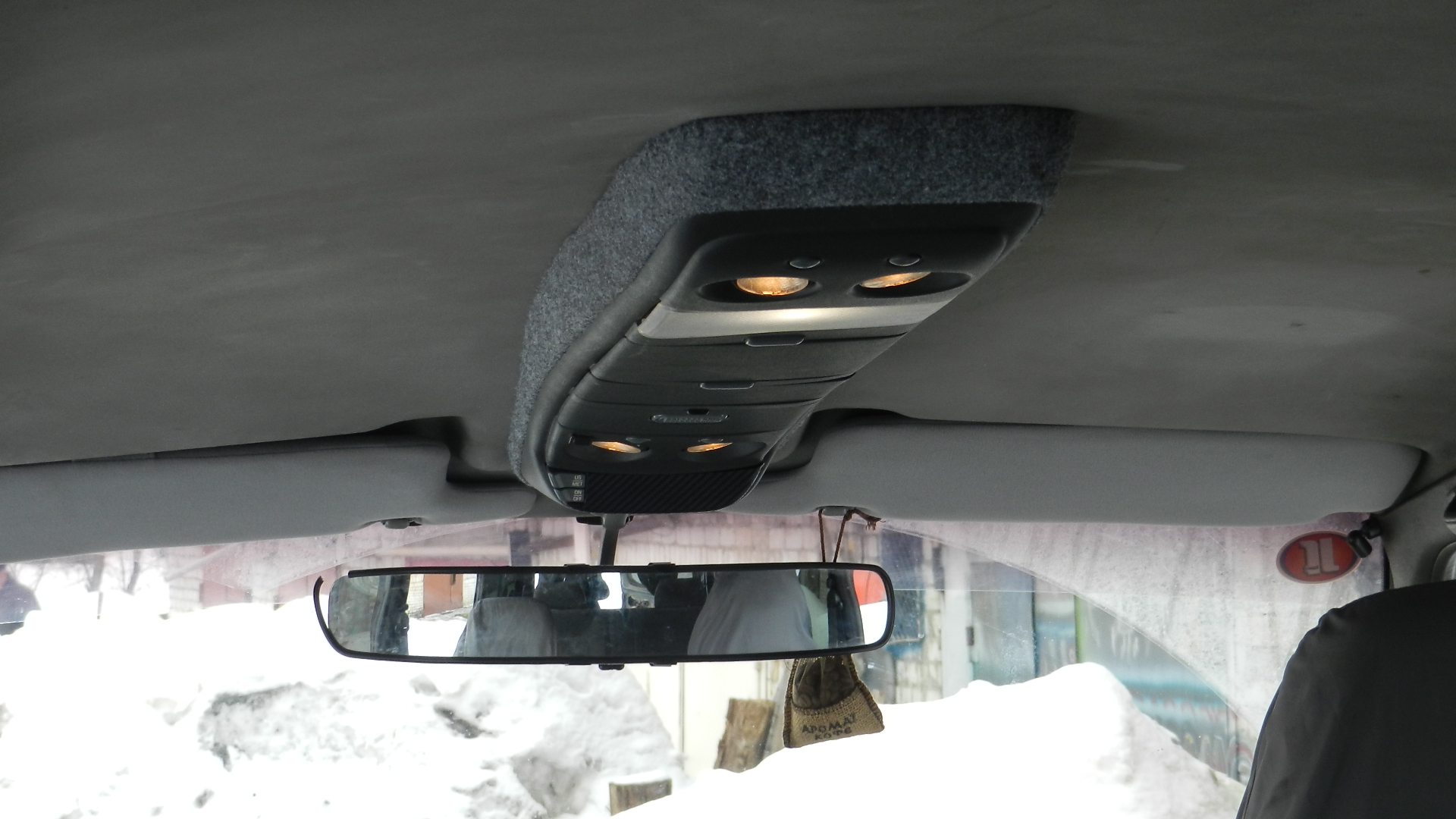

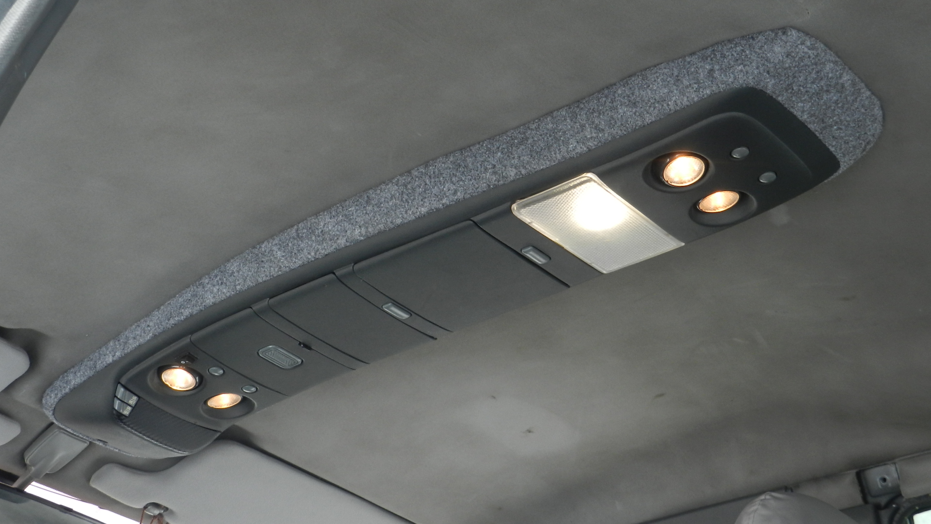

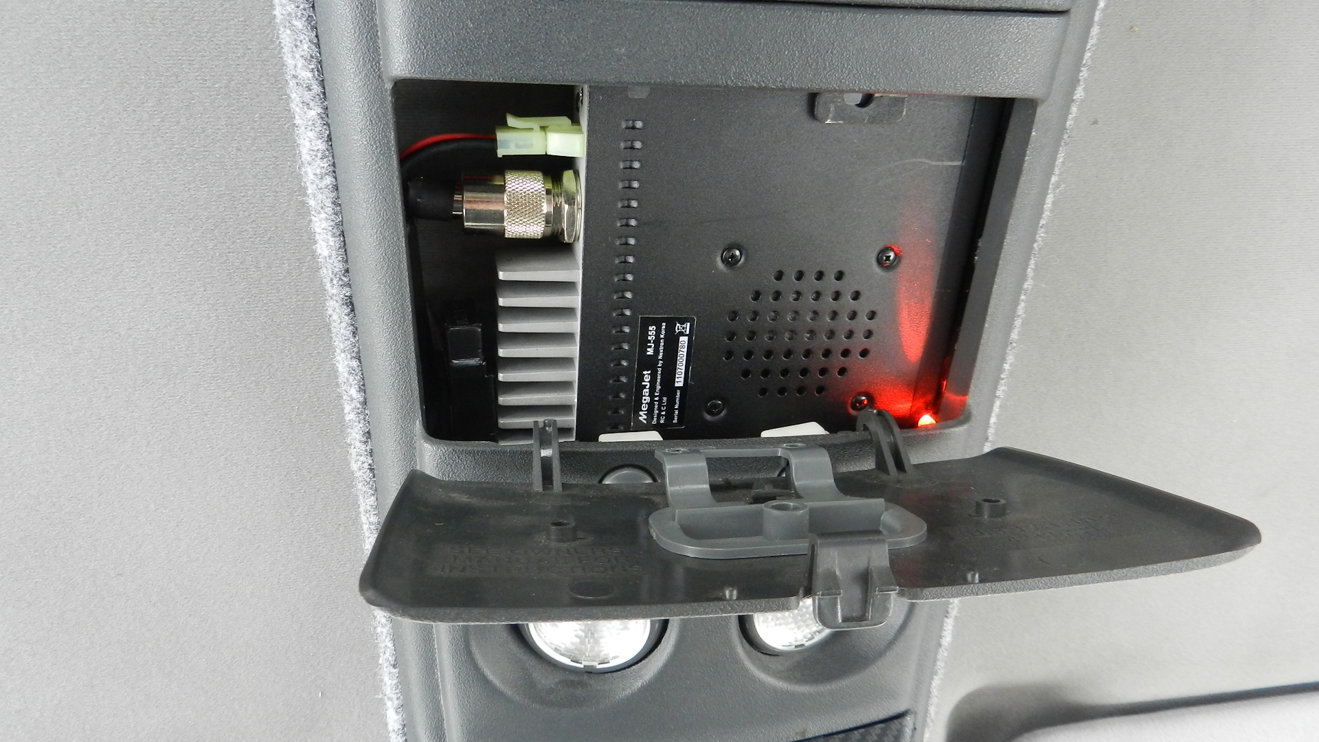

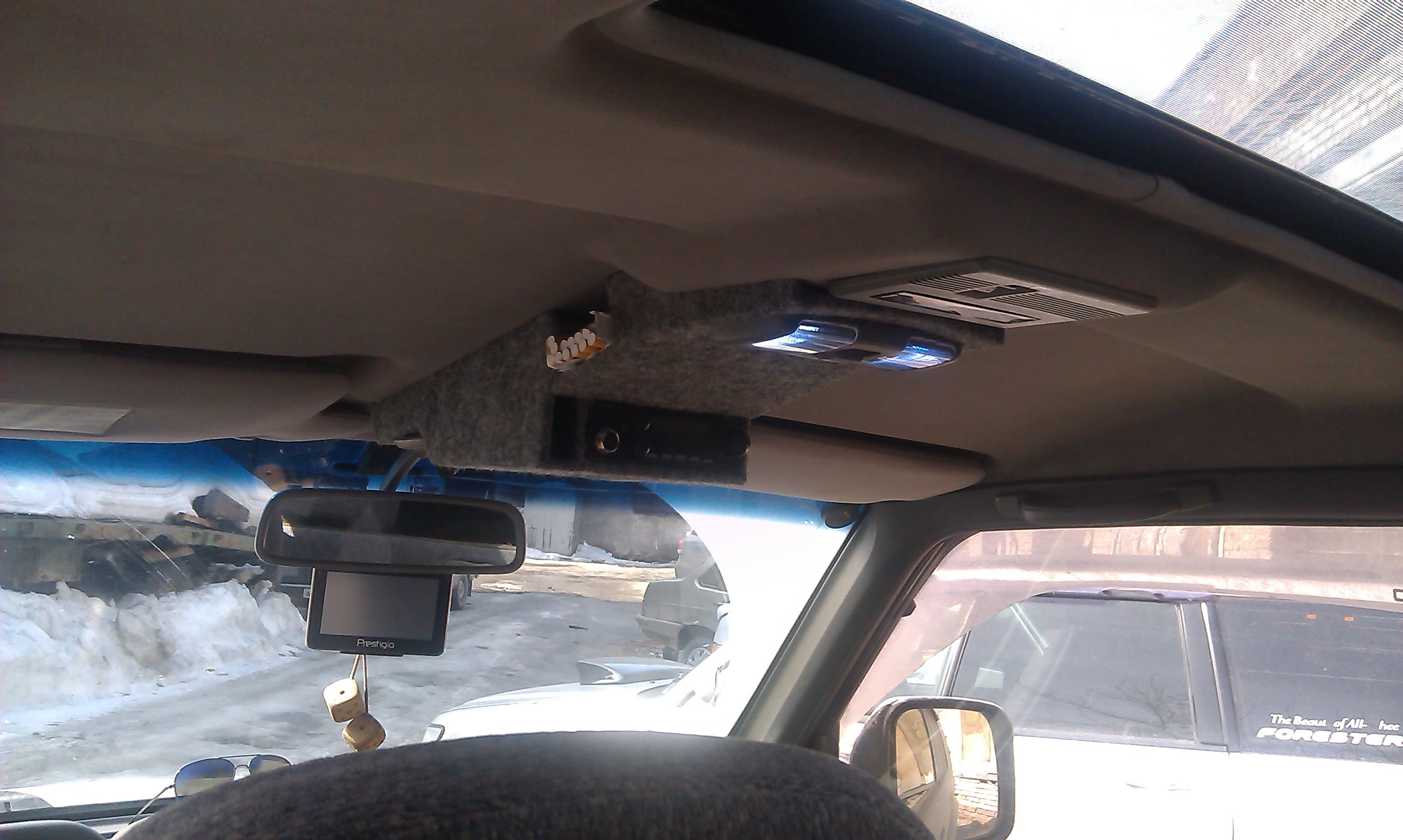

Ура! Установил!
Lemm turbo 2001 + SG-200 + Mj-600.
Усилитель в багажнике, кнопка включения у прикуривателя. Вынесен динамик под руль.
Рацию решено было поставить сюда:
В экран рации часто не смотрю. Спокойно кручу ее на ощупь, не в первой. С улицы не видно.
Возни по замены стекла от пеонеров больше и дороже чем установка рации

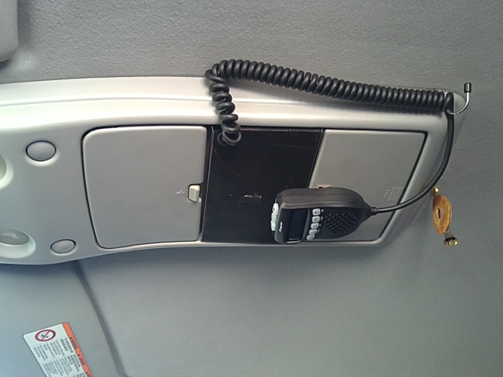

MJ-555 и консоль от блейзера...

Тоже 555 но в родной консоли,походное положение,в рабочем тангетка висит как раз возле уха.Правда пришлось простится с двумя "бордачками" визитницами,но мне они как-то и не были нужны,первый под очки остался. Чёрная это сеточка от динамика чтоб встроенный в радейку тоже слышать.

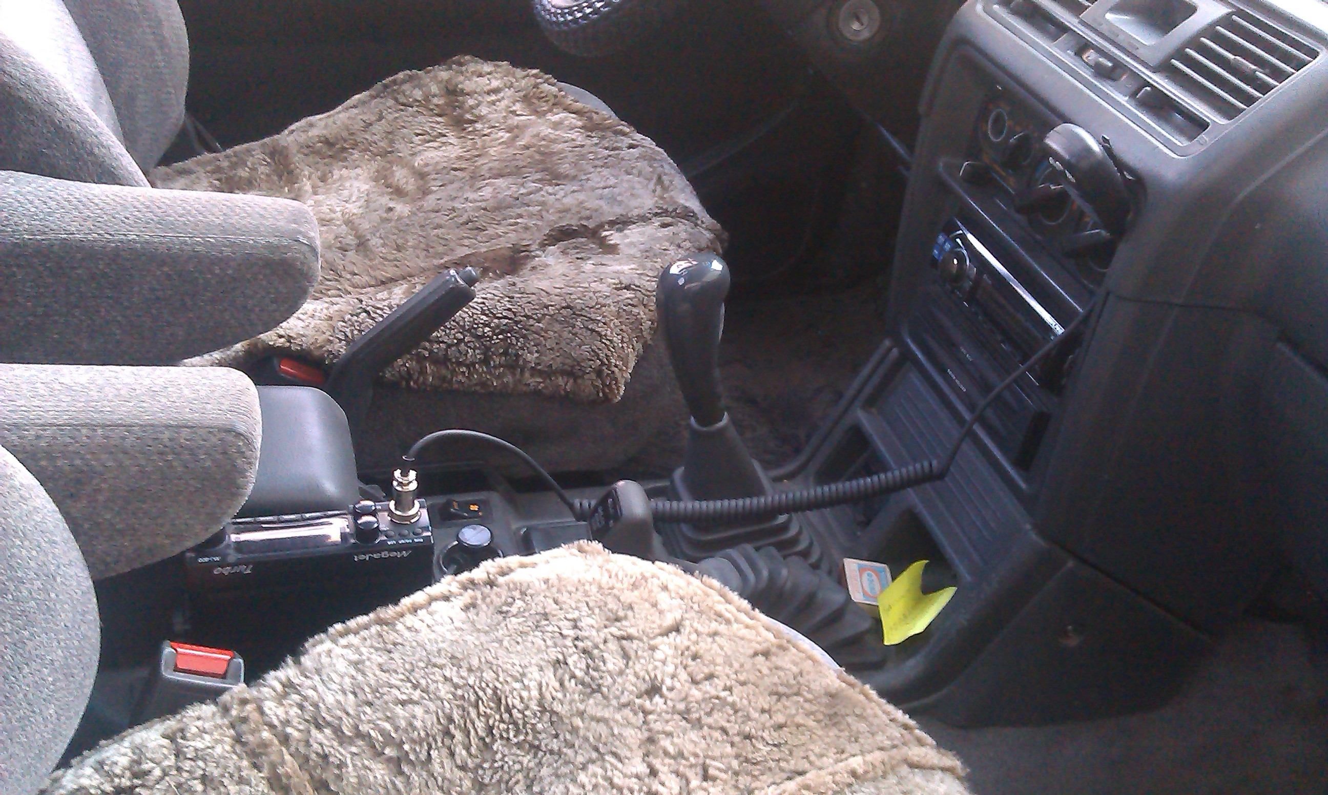

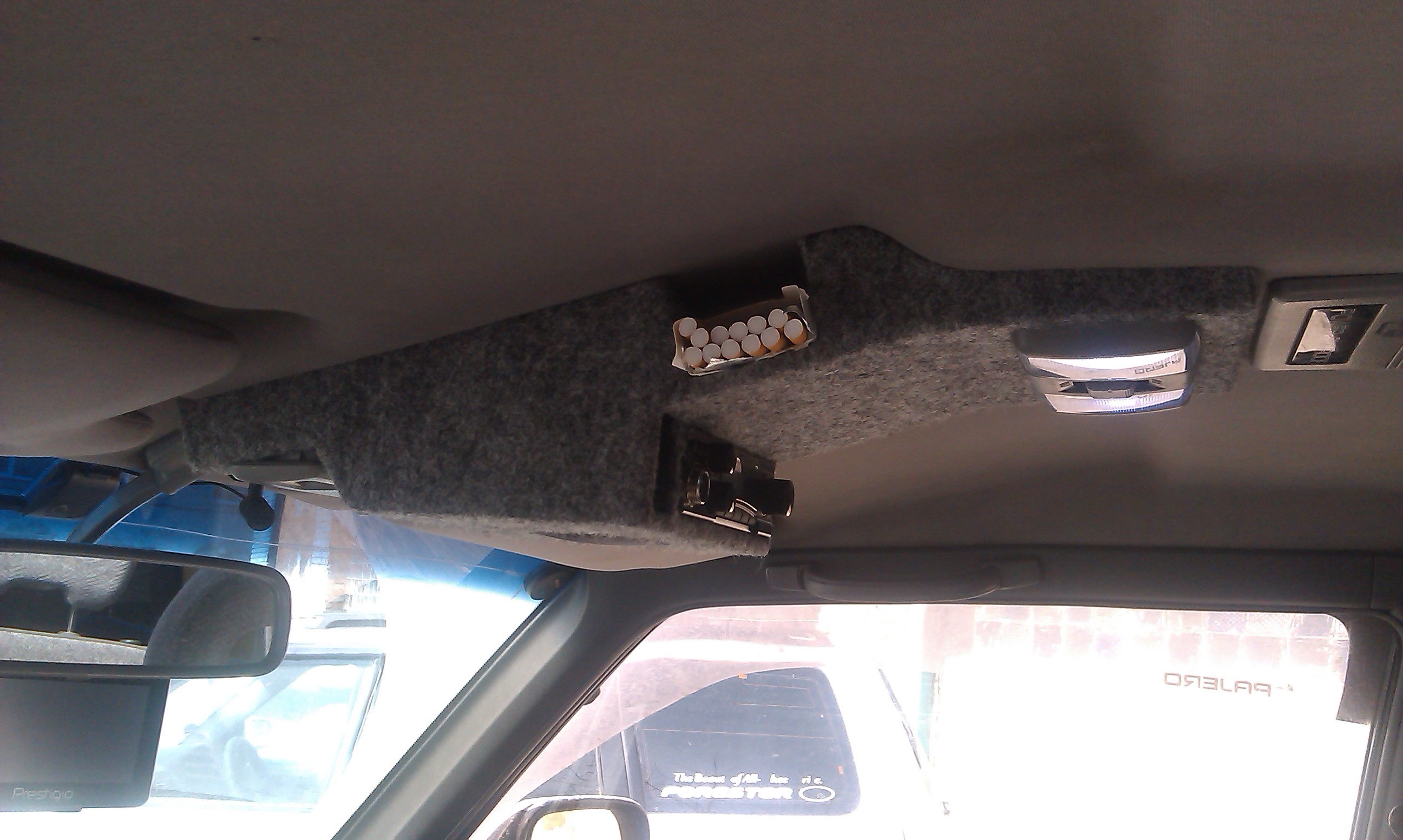

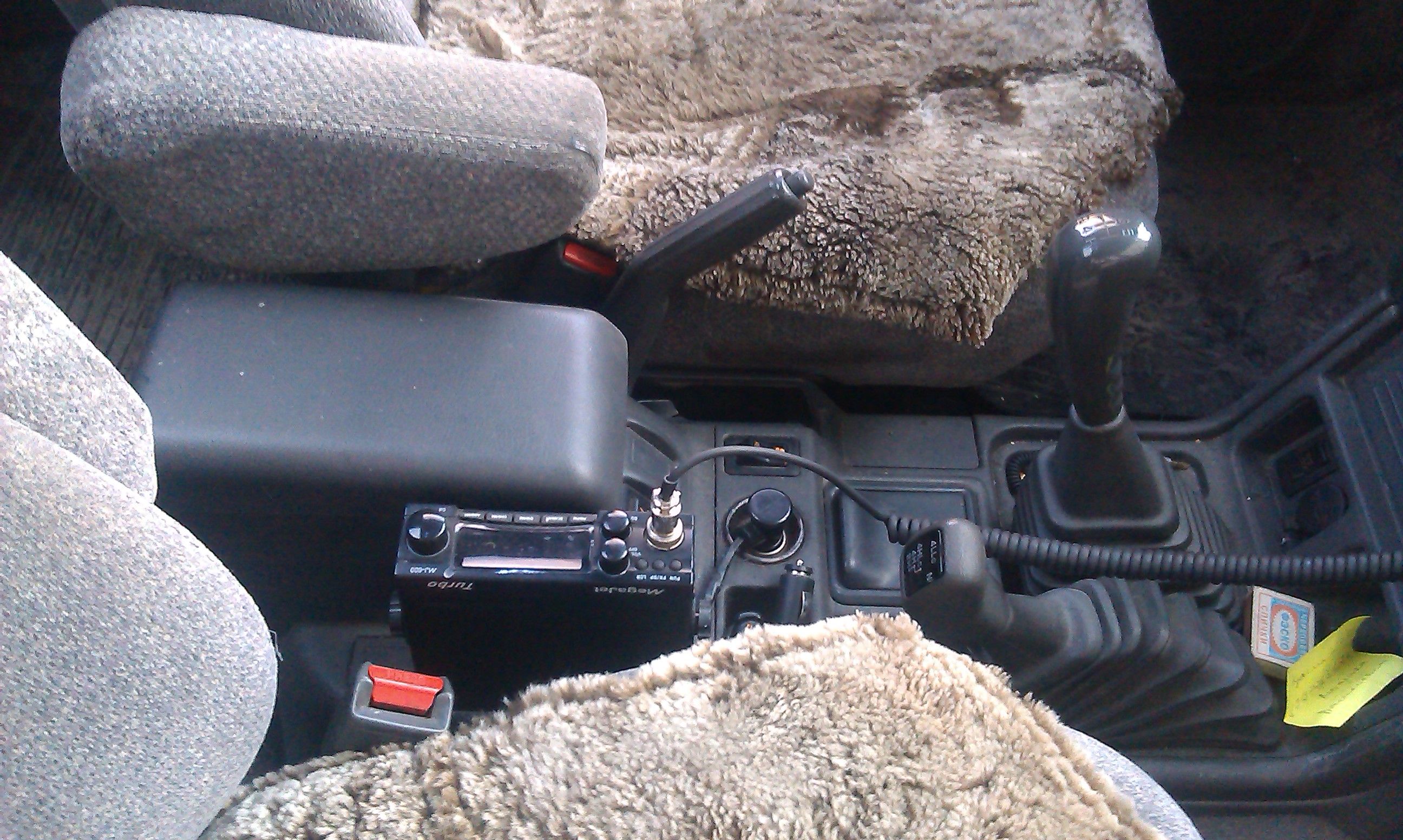

до сегодняшнего дня, в течении пары месяцев стояла она вот так, думал что удобно и под рукой, но как говорится фиг то там:
как бы слышно хорошо, с громкостью все удобно, но вот на ходу переключить канал, сетки и тд - неудобно крайне, приходится отвлекаться от дороги чтоб посмотреть что там и как...
поэтому было принято решение о переносе, поскольку места удобнее не нашел - изготовил потолочную консоль из завалявшихся подручных материалов, теперь установка выглядит так: (еще не подключена, в процессе протяжки кабелей) так же оставлено место под тумблера доп освещения,
крепится все в стандартные места, никаких изменений не сделано, в случае необходимости снимается в течении 2 минут.....
