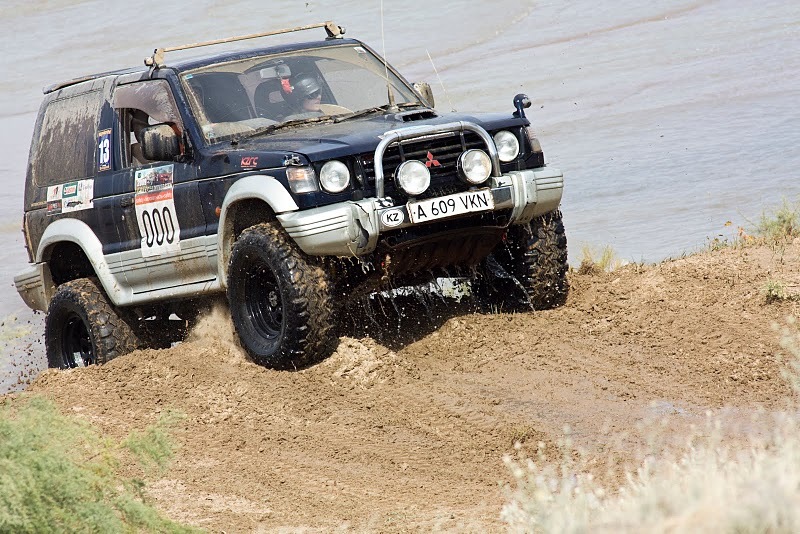

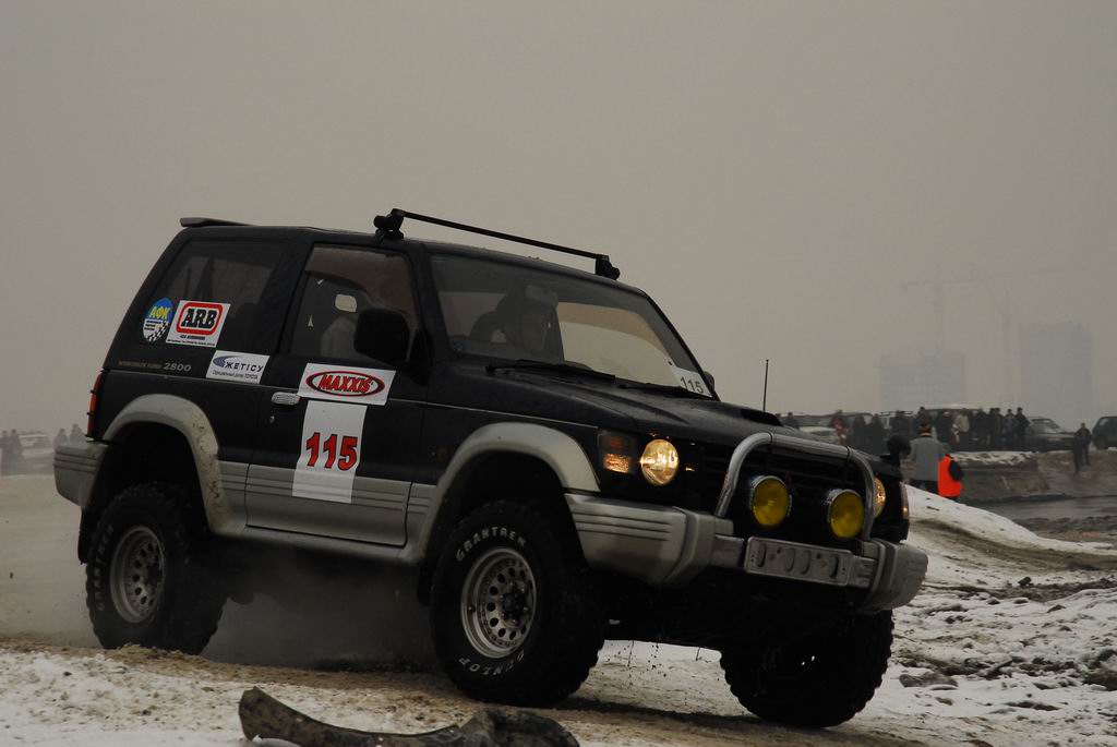

а вот собственно и мой танчик ))
Казахстан, Алматы ))
Первые соревнухи на этой машине )) Dunlop MT-1 32x11.5x15, встали без резки арок, даже брызговики родные на месте, диски 7jj et-20 R15

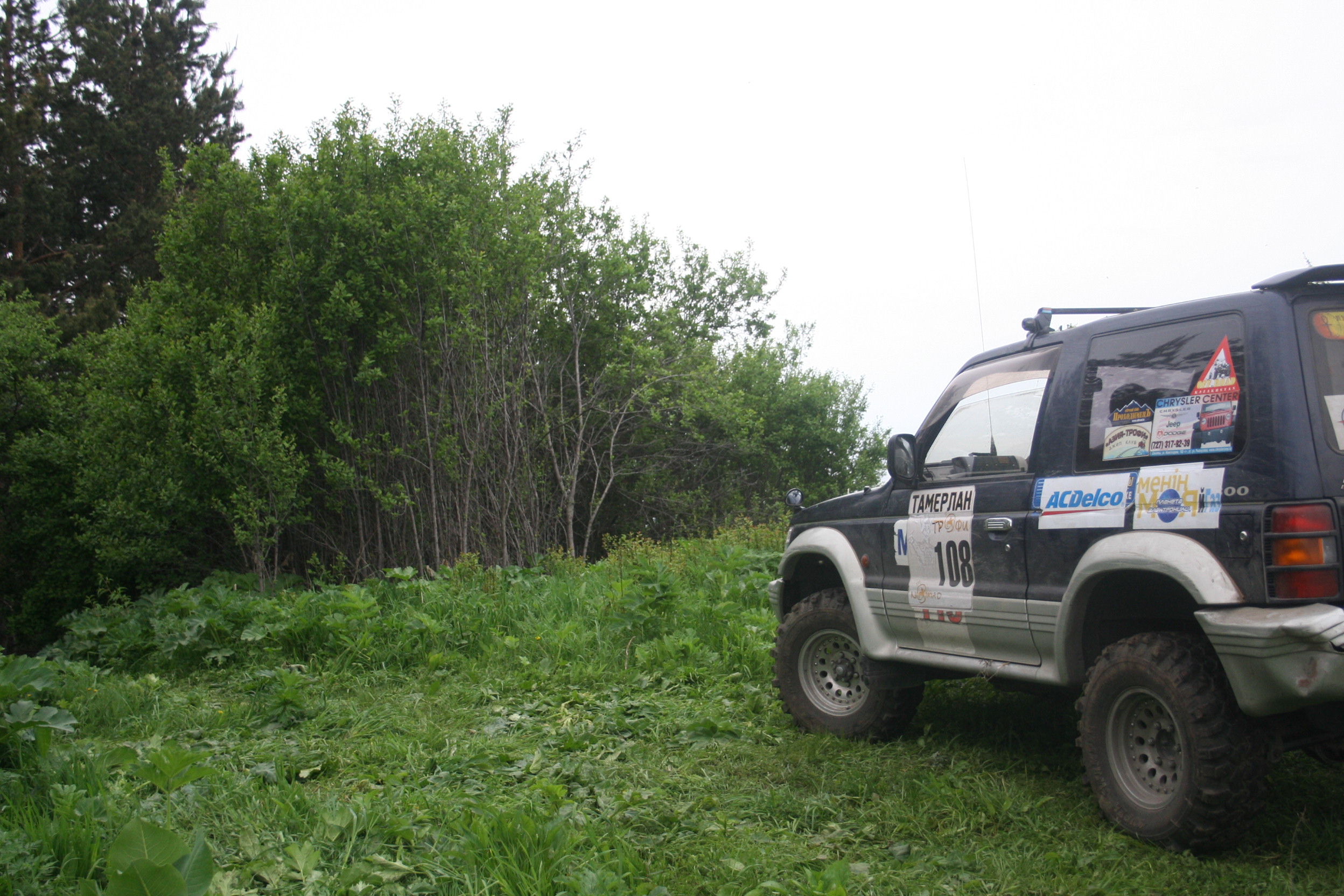

Установлены SS TSL 31x11,5x15<br />Встают без каких либо переделок, почувствовав 1 раз, как едет SS, другую резину не хочу ))
А тут уже SS TSL Radial 305x70x16, бодика нет, арки и бампер немного подрезаны, переделки минимальные, диски 9jj et-30 R16

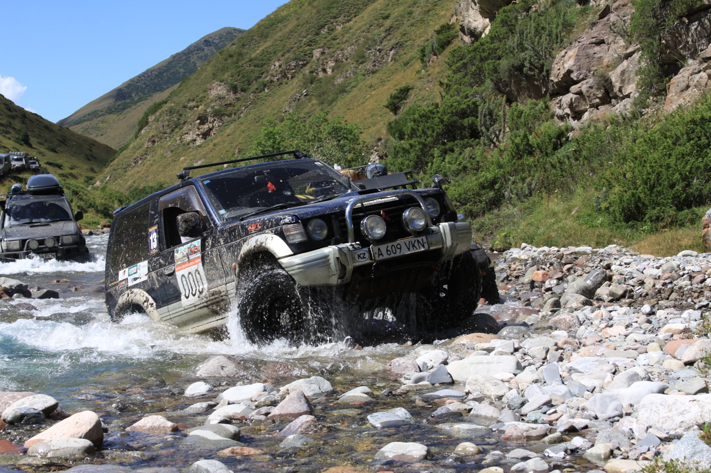

Небольшой офф )) Вот такие у нас горные речки ))

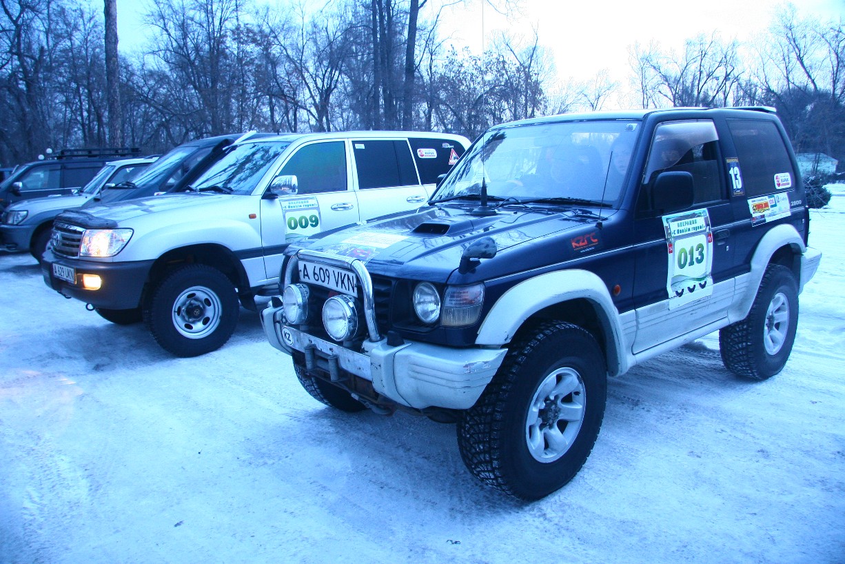

На данный момент выглядит так ))<br />Зима Bridgestone DMZ-3 285x75x16<br />После подрезки арок и бампера места для этих колес предостаточно, диски 8jj et0 R16

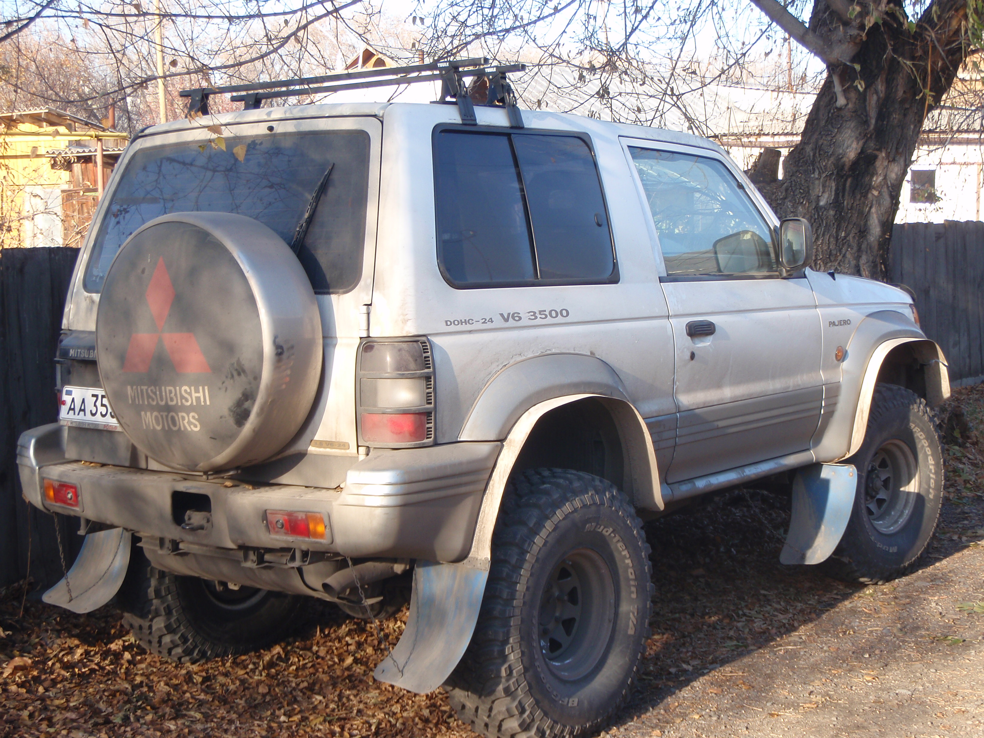

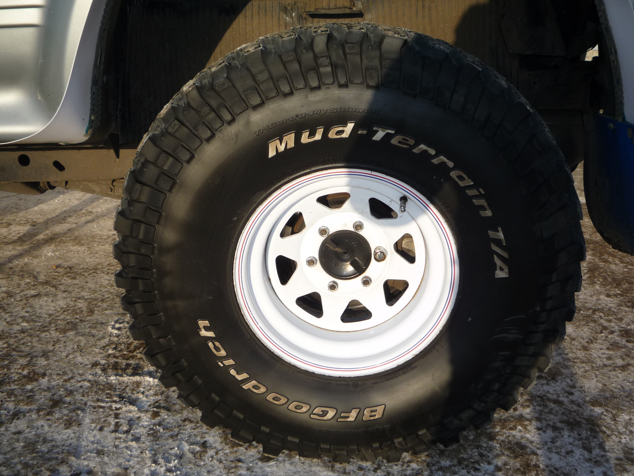

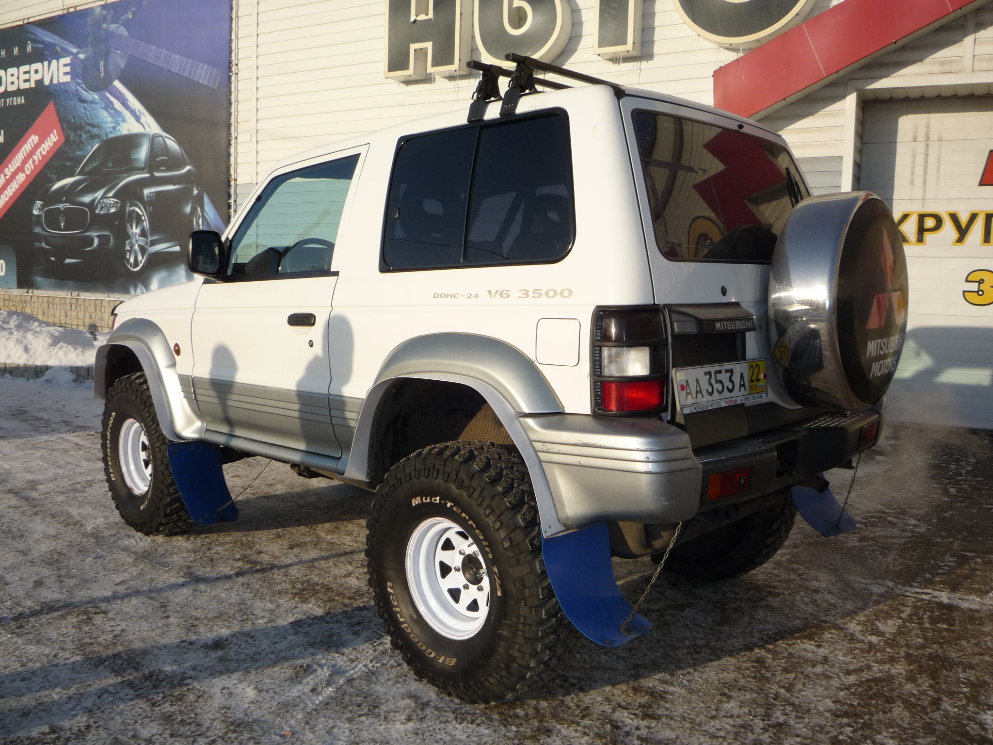

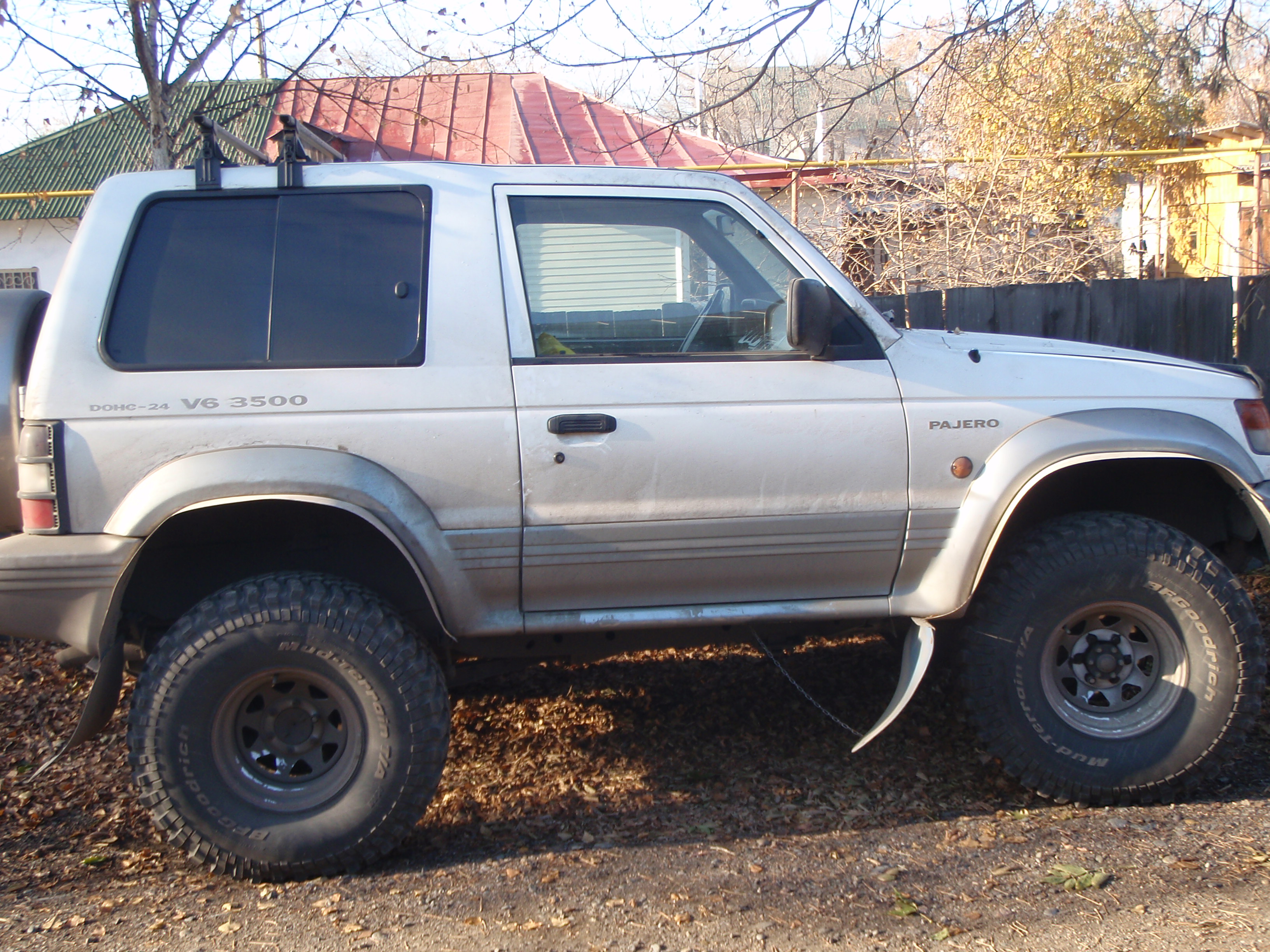

35" BFG MT
35&quot;
35"

AltayAlex писал(а):35" BFG MT
слушай а твой машин не в Щелково ли Московской области куплен :*VICTORY*:

Брал в Ефремове. Но реальный хозяин из Москвы был, точно незнаю из какого района. а ты что нить знаешь про неё? может что нить поведаешь?

она (машина )из соседнего города-видел пару раз вроде ничего но помниться денег за нее очень много просили а ты скока отдал если не секрет кстати на форуме есть объява о ее продаже порой если интересно

Забрал за 270р. Тока движок уже пришлось контрактный поставить(через 6000км. только успел до дома доехать) за 80р и в подвеску рублей 40. А так и правда ничего машинка. А ты про какую объяву говоришь не понял?

AltayAlex писал(а):Брал в Ефремове. Но реальный хозяин из Москвы был, точно незнаю из какого района. а ты что нить знаешь про неё? может что нить поведаешь?
Я знаю хозяина,машинка реально очень хорошая,человек брал для себя,но захотелось попрахадимее и побольше,он потом взял унимог,продал и купил диско 2,сейчас ездиет на подготовленной ТЛС 80 :D

Ну вот стоило выставить машинку на форум и уже столько инфы. Всем спасибо. Попытаюсь допытаться что с ней делалось.

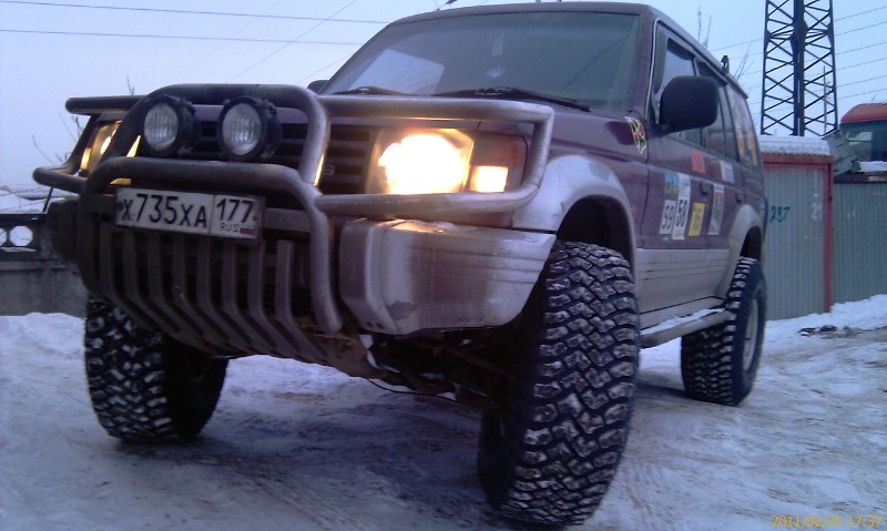

без бодика пока.Диски 10j ET-46 r 15
35/12.5r15 RT03
35/12.5r15 RT03
