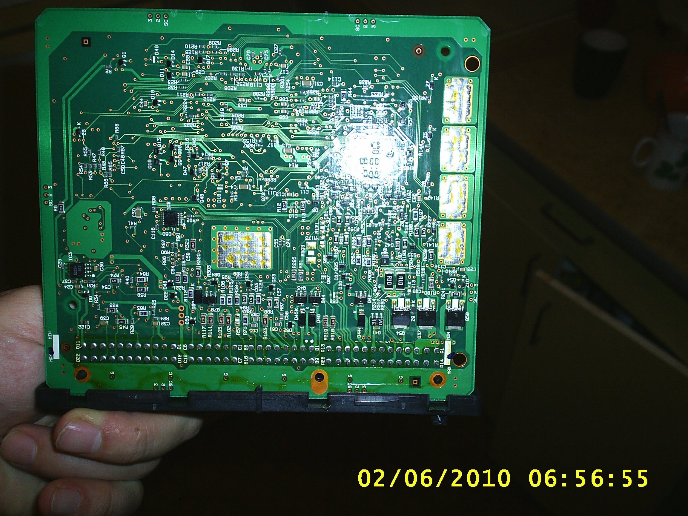

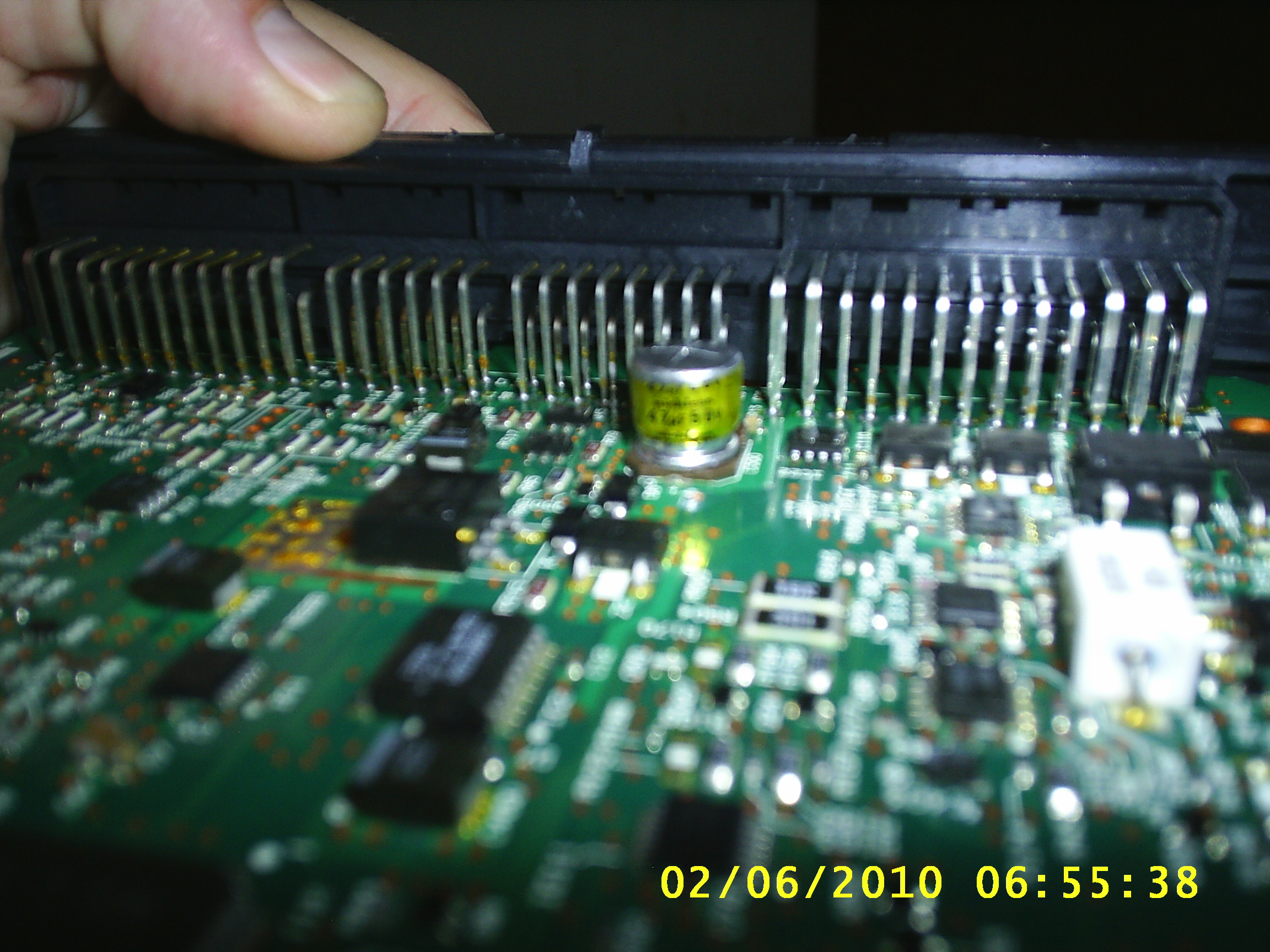

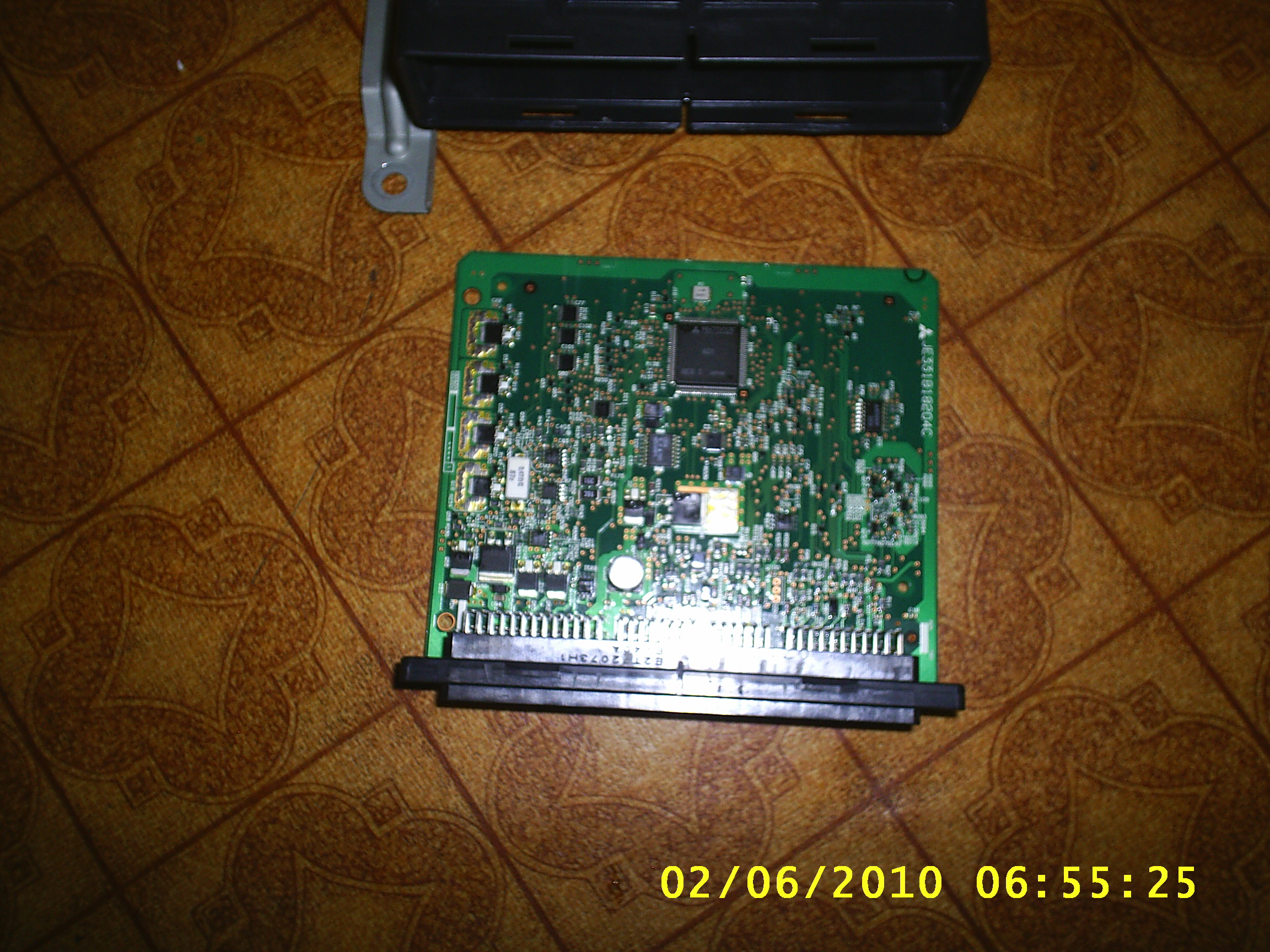

Нашёл причину из-за которой не работает автомат на холодную!!!Andrey_ писал(а):Почитав форум, решил доверить диагностику специалистам.Andrey_ писал(а):Сегодня опять повторилосьKozanostra писал(а):попробуй прозвонить всю электрику от автомата, у многих это решало проблему, скорее всего, где то, что то отвалилось.
замена фильтра скорее результатов не принесет, по описанию автомат перешел в аварийный режим, работает 3-я скорость и задний ход.![]()
Но решил проверить аврийный режим и добавил газу до 6000 оборотов на "D" - миник даже не тронулся.
Спустя 5 минут поехал вперед.
Согласен , что фильтр не причём т.к. на зад авто едет .
Смущает только то , что это происходит только на холодную. на горячую всё ok.
С чего и как начать прозванивать электрику?
По телефону рассказал причину:
-в одном сервисе сказали, что у меня это из-за неисправности обгонной(возможно обводной) муфты.Цена ремонта около 18000 руб. и ещё нужно подождать , так из миников у них большая очередь.
Судя по форуму, ни у кого ещё не было проблем с этой муфтой и есть ли она у нас я не знаю. Так что в этот сервис я не стал торопиться, хотя по отзывам, там хорошие спецы.
- в другом сервисе мне предложили диагностику за 400 рублей и я поехал, разговор был с менеджером. Попав в пробку я позвонил им ещё раз и поговорил уже с мастером по ремонту.Мастер выслушав меня, сказал что нет смысла делать диагностику т.к. мне нужно поменять АТФ, фильтр и промыть гидроблок. Все это мне будет стоить 8500 руб. и опять же , через неделю, у них тоже очередь.
Я поехал домой, т.к. фильтр и жижу поменяю сам, а промывка гидроблока подождёт.
Теперь ВАЖНОЕ!!!
я разобрал старый фильтр АКПП с первого миника Н58А (пробег авто по одометру 86000 км,возможно скручен ) и он оказался забитым и порваннымт.е. через него шла грязная атф!!!!!!!!!!
фото позже.
Проблема в блоке ЭБУ!!! Если забрать теплый блок из авто домой и утром принести и быстро поставить, то автомат работает НОРМАЛЬНО!!!!!
Заменил в блоке один конденсатор, но это не решило полностью проблему, теперь нужно меньше времени на прогрев автомата. Возможно причина в самих микросхемах. Думаю над установкой подогревателя блока.
Вообщем похоже что у меня миник не северного исполнения. И термостат в нём стоял на 82, в другом минике термостат был на 88 и с ним сейчас нет проблем.

Подозреваю, что кондёр там не один...

Возможно и не один, я в них не разбираюсь и определяю их только по надписи мкф и вольтажLuddit писал(а):Подозреваю, что кондёр там не один...
На плате был один большой, а остальные если и есть, то размером меньше спичичной головки.
Фотик у меня не очень и как ни пытался, хороших фоток не получилось.

http://www.geekmapped.com/forums/showthread.php?t=1776
ссылка на сайт по чиповке ланцеров, там есть фото покачественнее, а блоки у нас почти один в один.
На английском языке.
http://kaele.com/~kashima/car/evo/
по этой ссылке японец что то делал, всё на ихнем языке.

Вот решение твоей проблемыAndrey_ писал(а):Нашёл причину из-за которой не работает автомат на холодную!!!
Заменил в блоке один конденсатор, но это не решило полностью проблему, теперь нужно меньше времени на прогрев автомата. Возможно причина в самих микросхемах....

Рядом с маркировкой платы JE331B............АлексМ писал(а):Вот решение твоей проблемыAndrey_ писал(а):Нашёл причину из-за которой не работает автомат на холодную!!!
Заменил в блоке один конденсатор, но это не решило полностью проблему, теперь нужно меньше времени на прогрев автомата. Возможно причина в самих микросхемах....http://www.pajero4x4.ru/bbs/phpBB2/view ... 56&t=56525
Стоит микросхема на ней 8 выходов. Что на ней написано?
