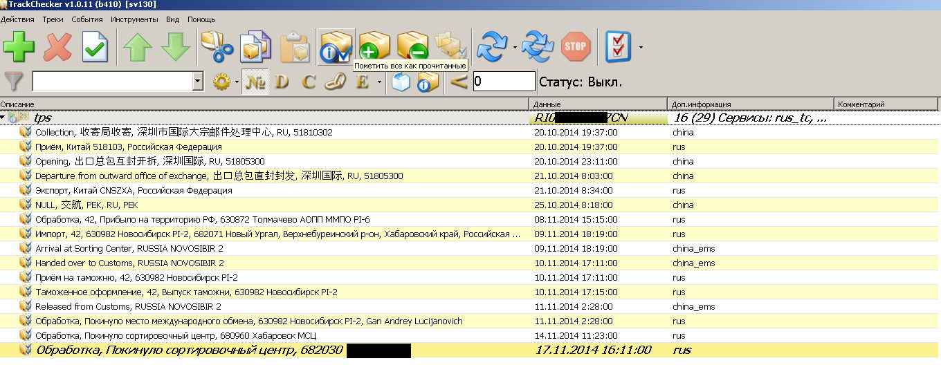

брал здесь http://www.aliexpress.com/item/TPS-Thro ... 39378.html
у продавца по моей ссылке на 9 странице мне не понравилась репутация
Китаец сработал оперативно, дальше уже почта
пс у этого же продавца есть и "трехногие" http://www.aliexpress.com/store/product ... 10436.html

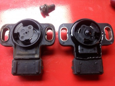

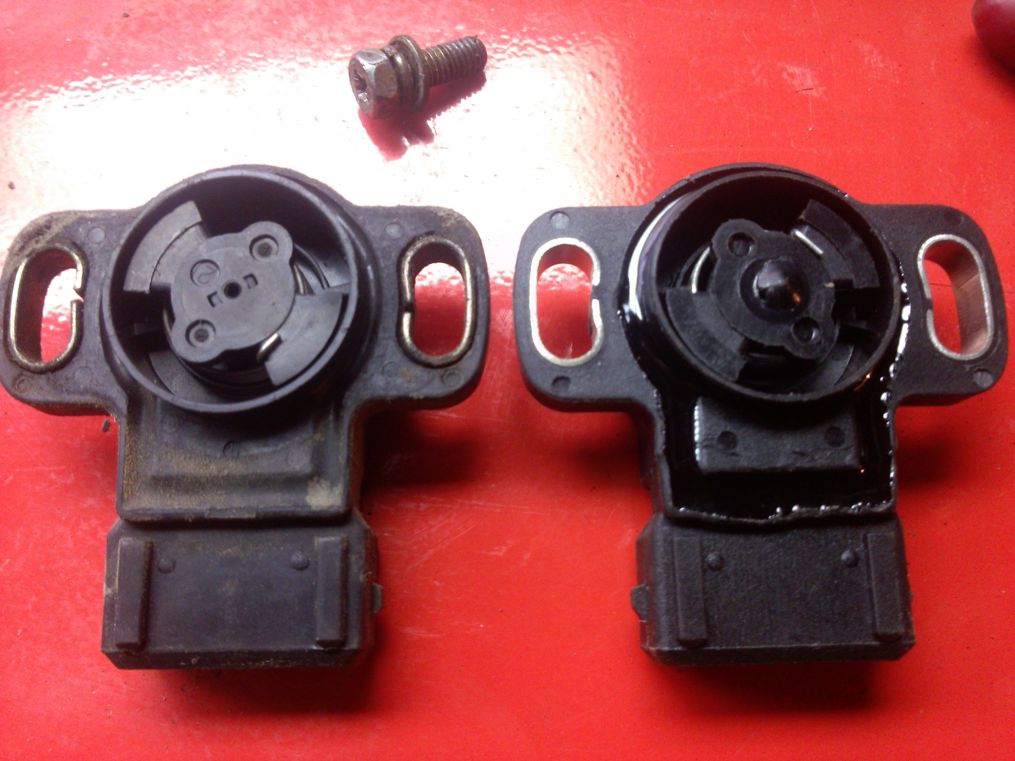

вот она попа на все окно
слева родной, справа благоприобретенный
вращение разное
вот теперь и вопрос, эти md614734/md614772 по сопротивлению канают или нет? можно ли родной MD620874 заменить?
Владельцы бензиновых моторов, кто знает полное сопротивление резистора?
http://ru.aliexpress.com/item/TPS-OEM-M ... 24646.html
вращение разное

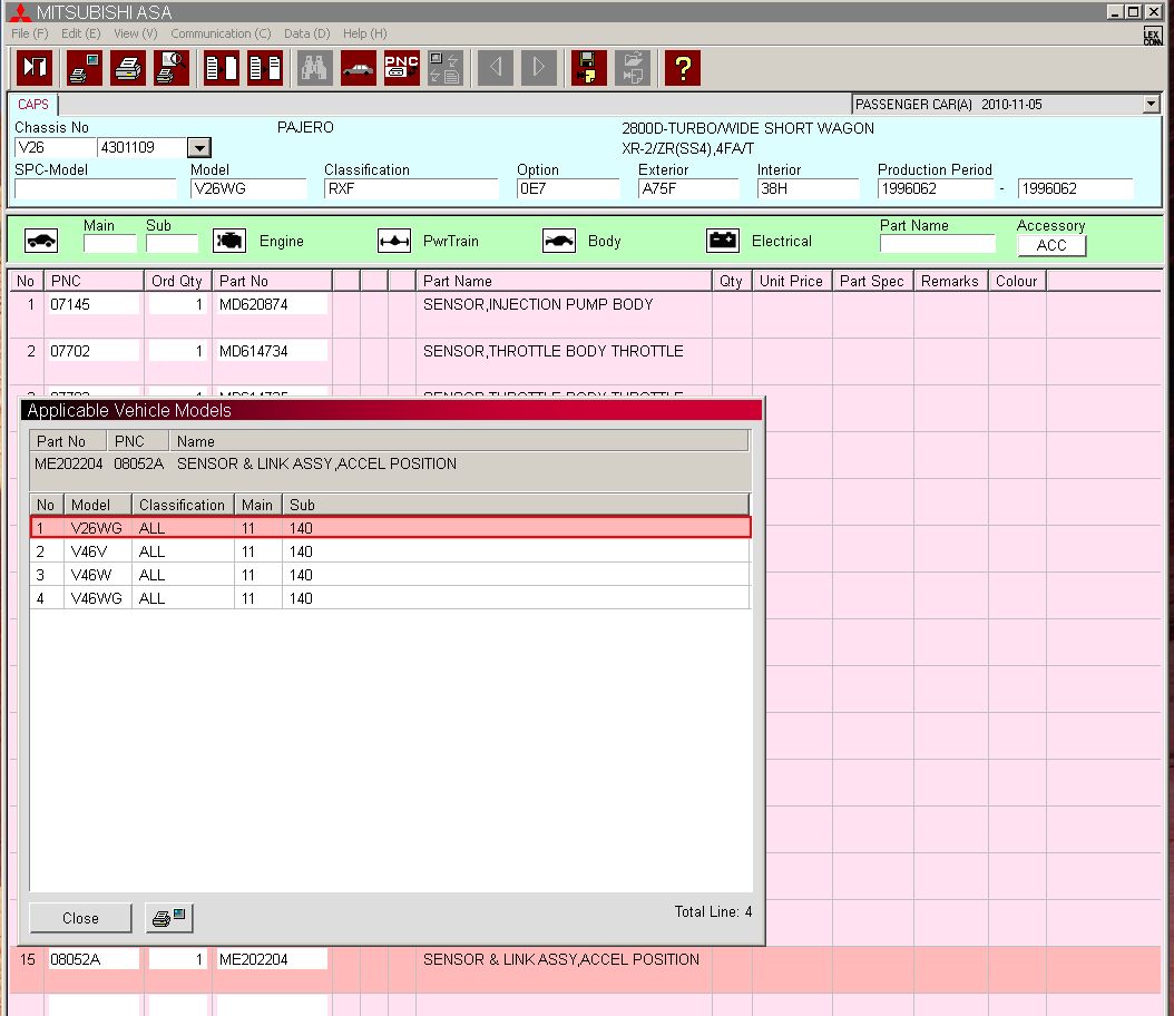

Вечер решил посвятить поиску истины в сети и мире компьютеров, какая же ТПСка должна стоять на 4М40ЕФИ, и вот такая бяка получается.
Поставил прогу от производителя, и начал все ТПСки пробивать на взаимозаменяемость и аналогичность.
И вот что получается- все моторы, как моторы, и ТПСки идут на на аналогичные движки, на другие модели двигателей, и только для 4м40 идет только на 4м40 и продается вместе с куполом, во как!
Мысли в голове копошатся, что у резисторов кроме их номиналов еще могут отличаться характеристики от угла поворота (линейно, парабалически, логорефмически и т.д.)......
Но отдавать 15 штук жалко, а по сему продолжу заказы у китаез, мильен потрачу, но копейку сэкономлю!
и еще умудрились ее в масляннную тему засунуть, еле нашел

На прошедших выходных решил разобрать и почистить свою TPS (машина - Pajeo 4M40 EFI).
Проблема заключалась в плавании оборотов на холостых и при остановке на светофорах машина чуть ли не глохла.
Высверлил сверлом д.1 отверстия по контуру и располовинил. Внутри все было чисто, но протер дорожки спиртом и собрал обратно.
Кстати датчик выключатель полностью отпущенной педали акселератора №2 (встроенный в датчик положения педали акселератора) что до чистки, что после работал неисправно. Он у меня так же как и у Again срабатывал только если TPS стояла в положении при котором на 2 выводе напряжение было 1.2-1.3 В. На компьютер сигнал от этого датчика уходит по 3 выводу соединяясь с массой на 4 выводе. Я взял отрезал 3 вывод и припаял его к концевому датчику выключателю полностью отпущенной педали акселератора №1.
Еще когда я прозванивал 4 вывод с массой при включенном зажигании, динамик на приборе издавал звук с каким то фоном. Так же обрезал этот 4 вывод и подсоединил напрямую к массе только в сторону TPS. Внутри TPS между дорожками выводов 4 и 1 проходит тонкая дорожка.
После выполненных манипуляций настроил TPS на 0,85 В.
Обороты стали плавать намного меньше, почти не заметно. Если приглядеться на тахометр примерно +/- 5 об.
И самое главное теперь при остановках на светофорах обороты не проваливаются, а останавливаются в районе 750.

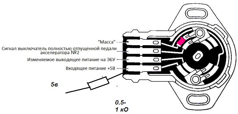

Взял фото наглядного вида внутри (смотреть снизу) и расписал выводы TPS (Датчик положения педали акселератора) 4M40 EFI.

Кто разбирал ТПСку- там где помечено красным- "наката" нет? В чем дело, я имею в виду то, что при настройке на начало сработки вольтаж больше пределов допустимых? может еще, правда, влиять, что часть сегмента потерта, и делитель напряжения становится нелинейным..... резистор в цепь "+5в" воткнуть да попробовать............... номиналом, чтобы в сумме обеспечить не больше максимального, но и что бы за 4 вольта переваливало на полном газу...

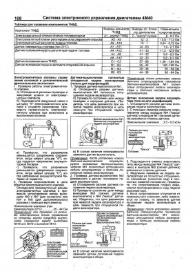

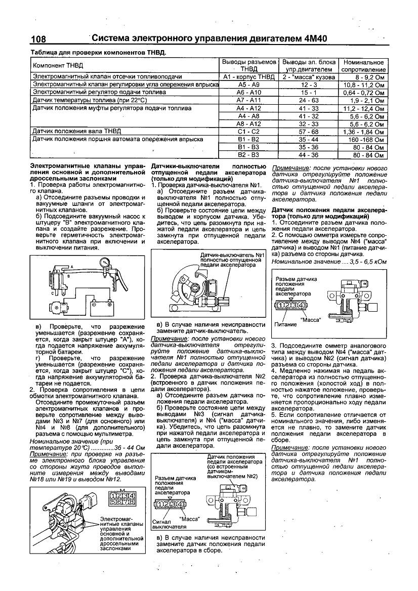

Страница 410 мануала по пыжикам 2-м или же 110 мануала по дизелям строка 23 таблицы:
датчик №1
Педаль отпущена- 0-1в
нажата- напряжение АКБ
датчик №1
dandesmih
- Сообщения: 9
- Зарегистрирован: 26 ноя 2013, 11:19
- Двигатель:: 4M40
- Мой автомобиль(и):: Pajero
- Откуда: Almaty
Re: TPS зараза
По книге до переделки я проверял значения напряжений на разъеме компьютера, они совпадали, после еще не успел.Agan писал(а):Страница 410 мануала по пыжикам 2-м или же 110 мануала по дизелям строка 23 таблицы:
датчик №1
