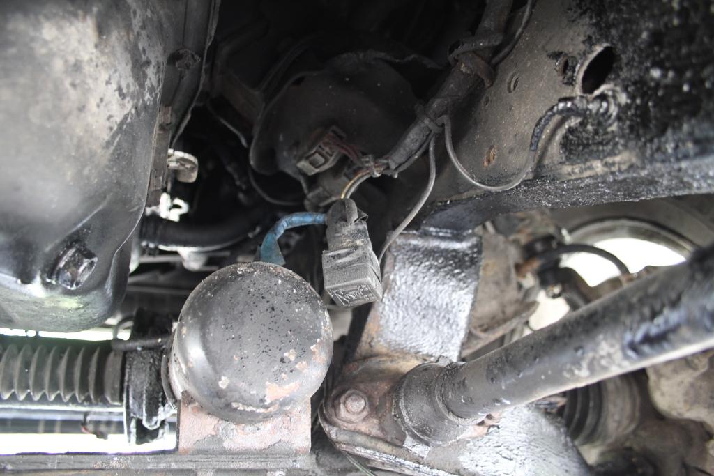

Проблем много, хочется сделать всё как должно быть, 1). Оборваны провода на датчике переднего моста, новый датчик куплен, но это только начало )))) Описал вот в этой теме (http://www.pajero4x4.ru/bbs/phpBB2/view ... 8&start=30): там есть фото реле, к которому идут провода от этого датчика, как я понял реле это дело рук старого хозяина.
2). На раздатке оборваны два провода от двух датчиков, прочитал на форуме что их можно и так припаять, новые пока не заказываю, да и там тоже полный бардак... Я так понимаю все разъемы (чёрный-чёрный, бежевый-бежевый, белый-белый) должны совпадать, у меня же всё наоборот, белый-чёрный и т. д.).
3). Кнопа R/D Lock не работает (из за этих грёбаных датчиков), уже есть мысли забить на эту индикацию раздатки, выкрутить нафиг из приборки лампочки чтоб глаза не мазолили и сделать подключение R/D Lock как нибудь напрямую в любых положениях раздатки.
А вообще хотелось бы всё по хорошему !!!!

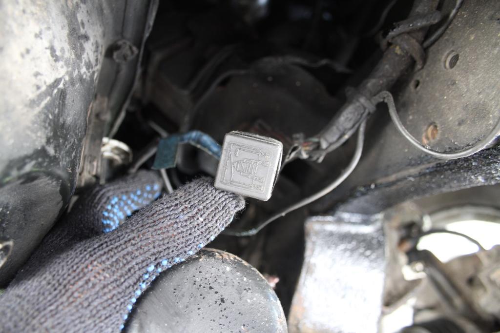

Спасибо, я не курю ) Да и ничего я там не нашёл толкового, даже хотя бы взять то сраное реле которое у меня там вкрячено, откуда оно там взялось ?!?!?!? Вообщем поиском я накурился вдоволь )

Это то всё ерунда, датчики уже открутил и почти починил, основная проблема вот в этом РЕЛЕ: (фото ниже ))) )

раз вся эта хня работала,то для начала
а) попробуй заменить реле.
б) выключи реле из схемы.
