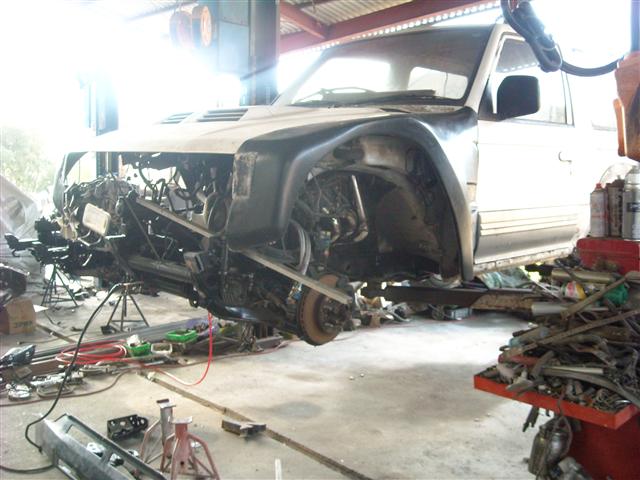

Автомобиль продается восстановленый после Дакара в этом году.
Запрашиваемая цена за автомобиль составляет 425000 евро и запасные части на 225000 евро.
Мы экстенсификация запасных частей, пакета достаточно в течение двух лет интенсивной конкуренции за превосходство дорожного движения, включая Дакар.
Скидываться будем? На несколько запчастей то нашкребем.
