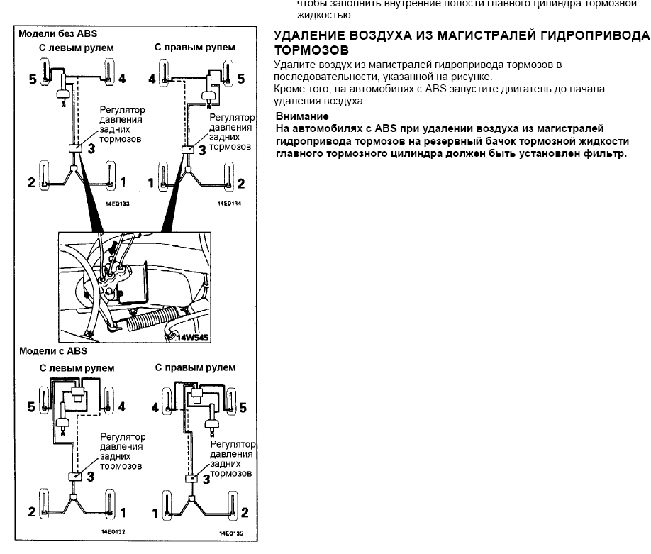

Глушить нельзя - у меня назад вообще жидкость не пошла, оно и понятно, если верить схеме. Надо переделывать схему по японскому образцу.

Я так понял, мотор ты не заводишь... А надо!алексей - Маленький Мук писал(а): ↑ абыса не работает
И колдун прокачивать надо...

Ну колдун я не прокачивал, сам блок абыса да прокачивал.попробую и колдун качну. к стати, когда качал жопу то слышал что то вроде шипенья-жузжанья из под брюха
- dvm99
- Сообщения: 22729
- Двигатель:: 6G72, 12клап.,
- Откуда: Свердловская обл.
- Благодарил (а): 772 раза
- Поблагодарили: 1114 раз
Медленно тонет педаль тормоза.
Как-то помню, на старой машине трубки менял, дык потом пока мотор не завёл, не мог прокачать.

Там обратка в АБС идёт

Или приблуду вакуумную для прокачки. Когда менял колдун и все трубки со шлангами, сначала тож педаль ватная была. На третью прокачку только воздух ушёл, да и то с вакуумной "сосалкой"
Появилась проблема.
Предистория:
Делал бодилифт. Менял передние тормозные шланги. Прокачал, все хорошо. Поехал домой, по пути все хорошо. К дому подъехал, нажал на тормоз, тормозит слабо, загорелась АБС на панели.
Утром завел, ничего не горит на панели. В гараже ещё раз перед прокачал. Педаль понемногу проваливается, но тормозит.
Ладно, надо ехать на работу.
Два дня в лесу езды. На трассу вышел, тормозит, а машина еле тормозит. Если нажать один раз, сразу отпустить, и сразу второй раз давануть, то тормозит нормально.
В чем может быть причина?
До начала бодика все колом было.
Предистория:
Чтоб понятнее было.алексей - Маленький Мук писал(а): ↑ Прокачать блок АБС на заведенном
Прокачать тормоза на заведёном
Это все тормоза через суппорта прокачать или ещё что то сделать?алексей - Маленький Мук писал(а): ↑ Прокачать блок АБС на заведенном
- Сообщения: 20440
- Благодарил (а): 101 раз
- Поблагодарили: 1348 раз
В самом блоке абса, два входящих. и три уходящих штуцера. вот их и прокачать.( тот что под капотом )
