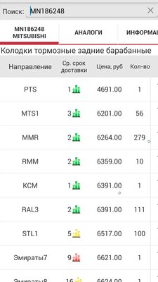

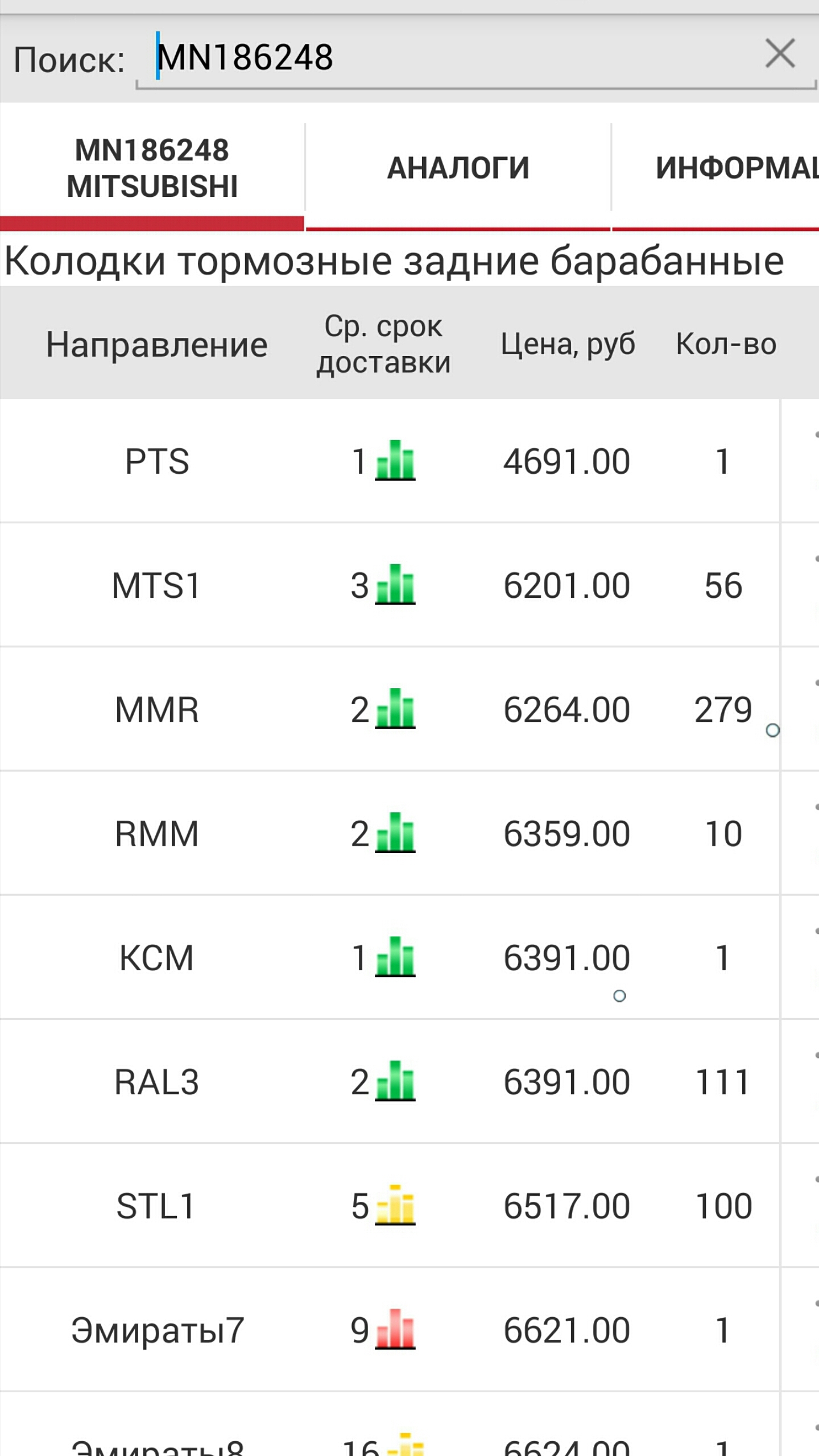

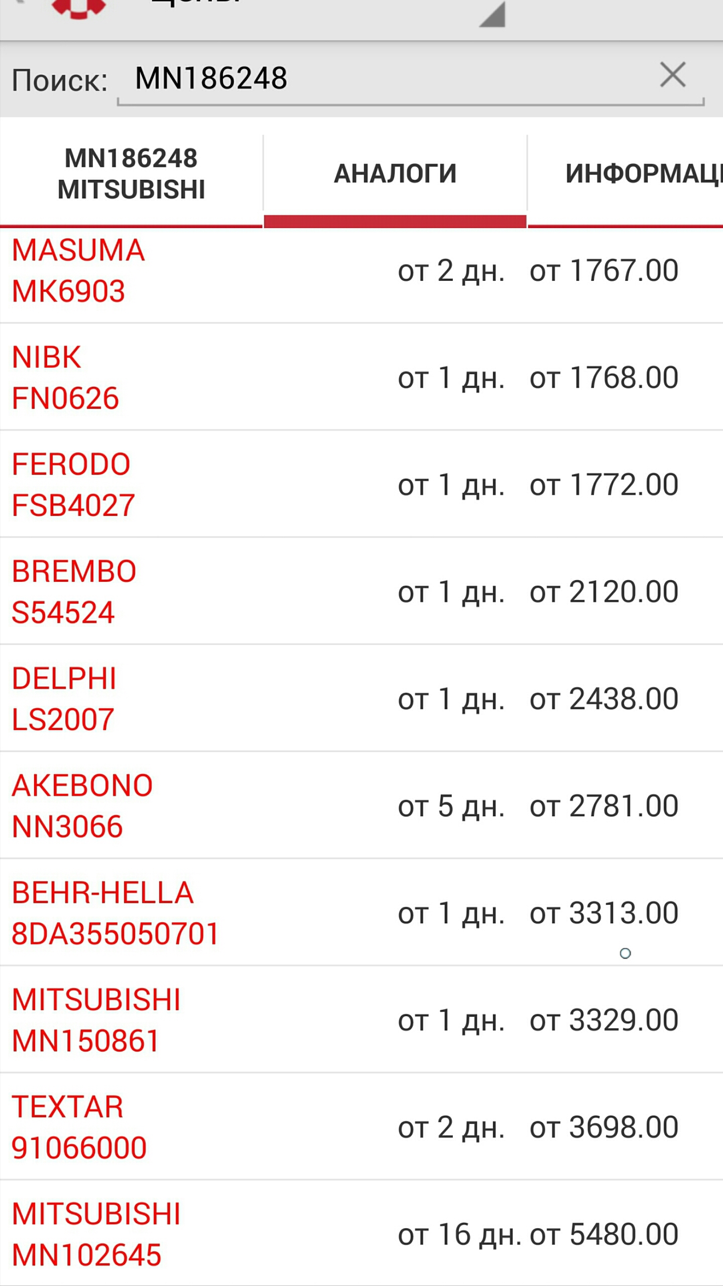

MN186248 - Оригинал Колодки тормозные задние барабанные.
Дорого че то, почти 6000)
А неоригиналы, других фирм - какие подходят? спасибо..

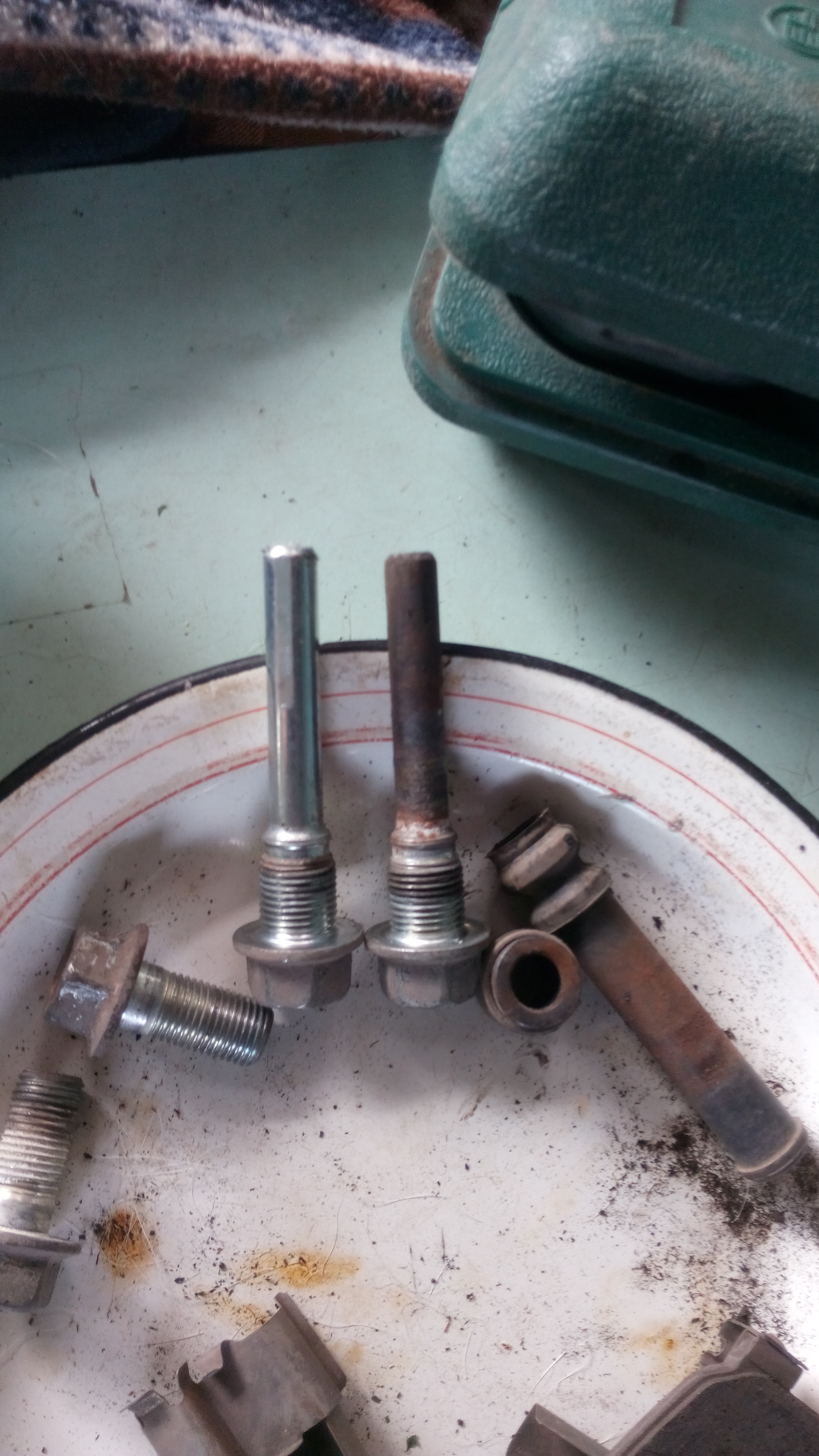

Если с 2011 года ничего не делалось потребуется скорее всего + замена поршней и направляющих.
kompail
Сообщения: 1719
Зарегистрирован: 09 ноя 2011, 07:00
Двигатель:: 4м41
Мой автомобиль(и):: Паджеро IV
Откуда: Красноярск
Откуда: Красноярск-Сахалин
Благодарил (а): 47 раз
Поблагодарили: 43 раза
Re: Колодки ручника
Сообщение kompail »
Состояние направляющих после двух лет.

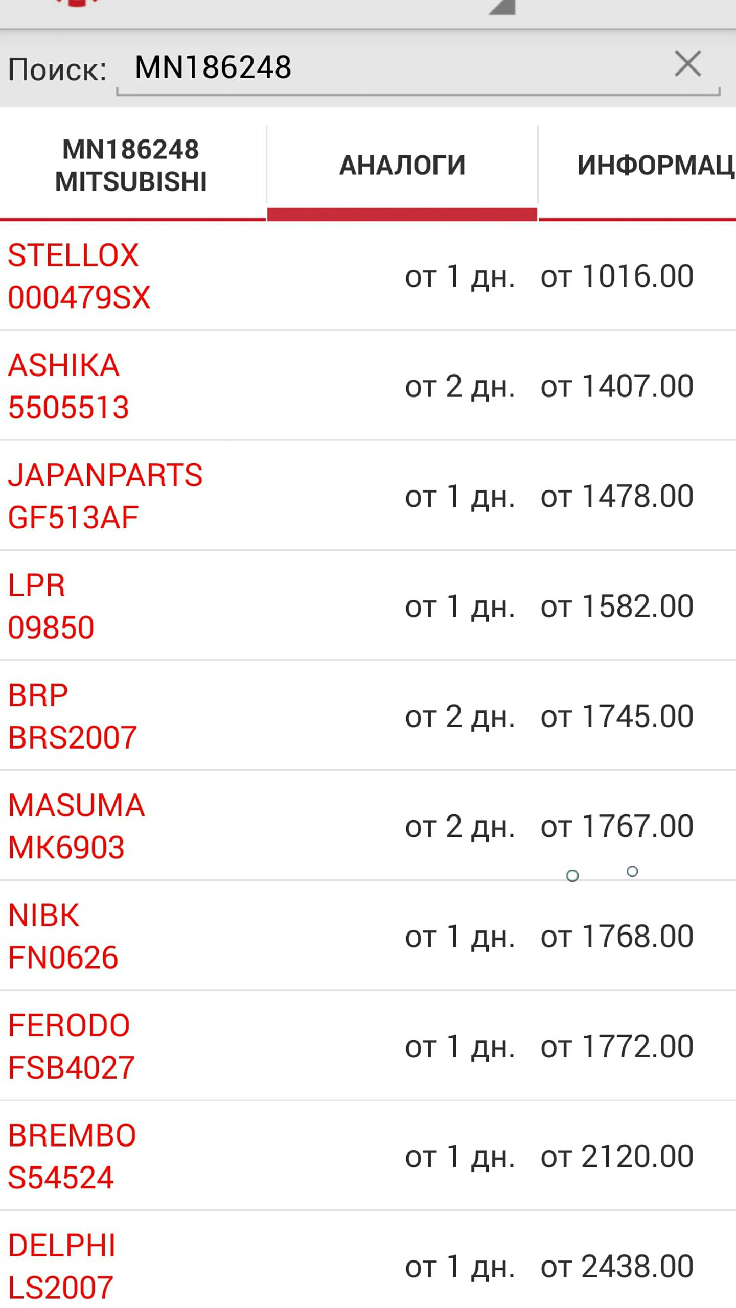

День добрый.
Не подскажете - какие именно колодки ручника вы ставили на свое Паджеро?
У меня тоже 3литровое, хотел поменять - купил ASHIKA 5505513 как неоригинал -не подошло(((
Хотя в экзисте и автодоке пробивается как замена оригиналу
ASHIKA оказалась длинее и пошире..
