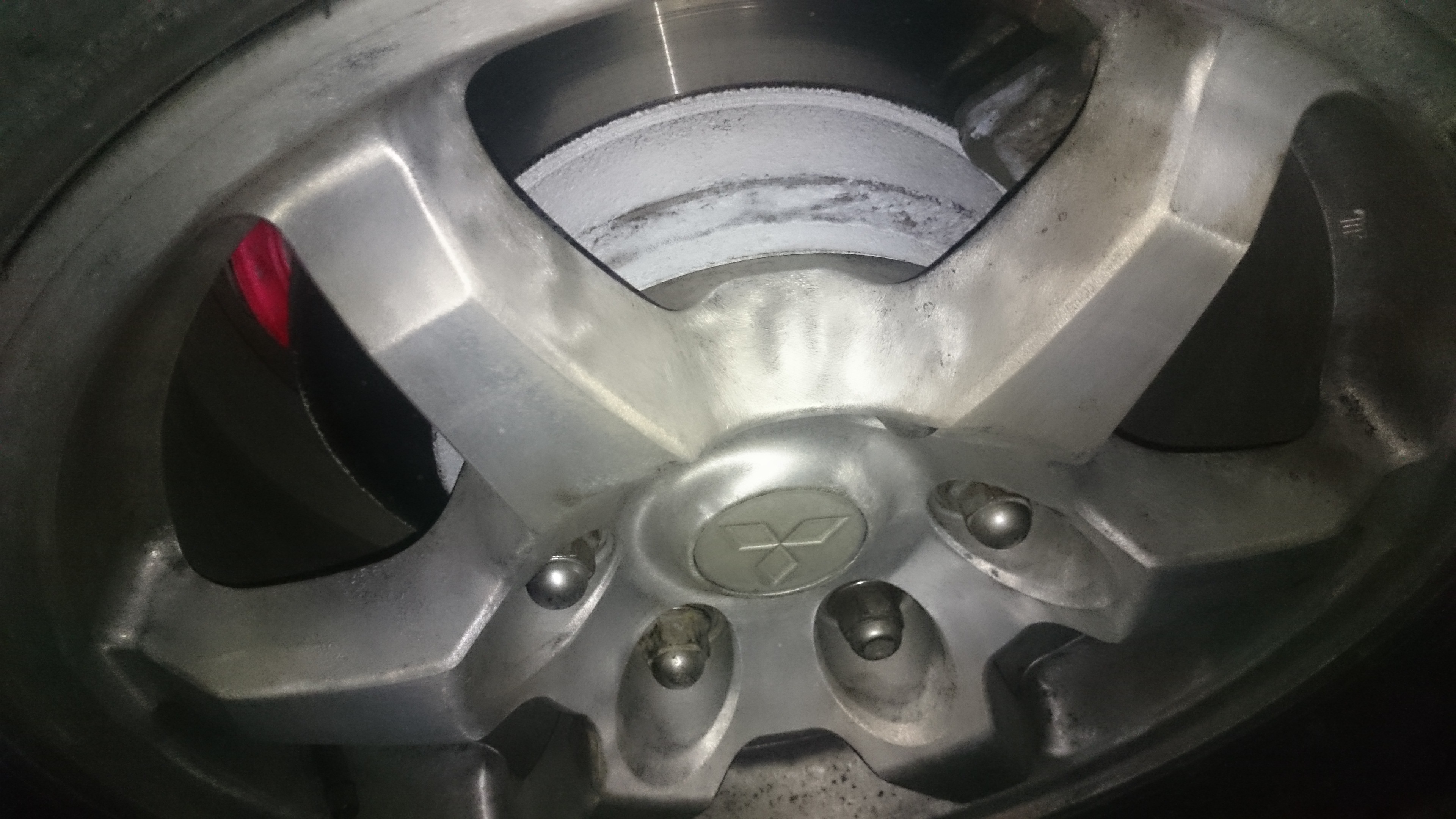

Стёпка
Сообщения: 658
Зарегистрирован: 06 апр 2015, 23:26
Двигатель:: 6g74
Мой автомобиль(и):: Mitsubishi Montero 3
Откуда: Санкт-петербург
Благодарил (а): 11 раз
Поблагодарили: 16 раз
Re: замена тормозных колодок и дисков
Сообщение Стёпка »
Преобразователь ржавчины на тормозных дисках в действии :*PARDON*:

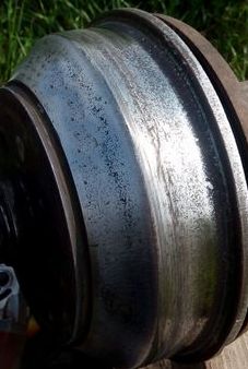

Стёпка писал(а):Преобразователь ржавчины на тормозных дисках в действии :*PARDON*:
я однажды когда резину менял, просто снял диски и зачистил "ёжиком" на болгарке... и покрасил черной краской с баллона.
минут по 20 ушло на диск. потом просушил феном минут 5 и поставил...
2 года держалась.
2 года держалась.
Без снятия может получиться удобнее и красивее. На паджере не пробовал, но на прицепе (там без привода) болгаркой барабан и вращается на оси и одновременно чистится. Получается равномерно , без протертостей, минуты 3 на барабан. Обычным зачистным лепестковым диском. :*THUMBS UP*:
