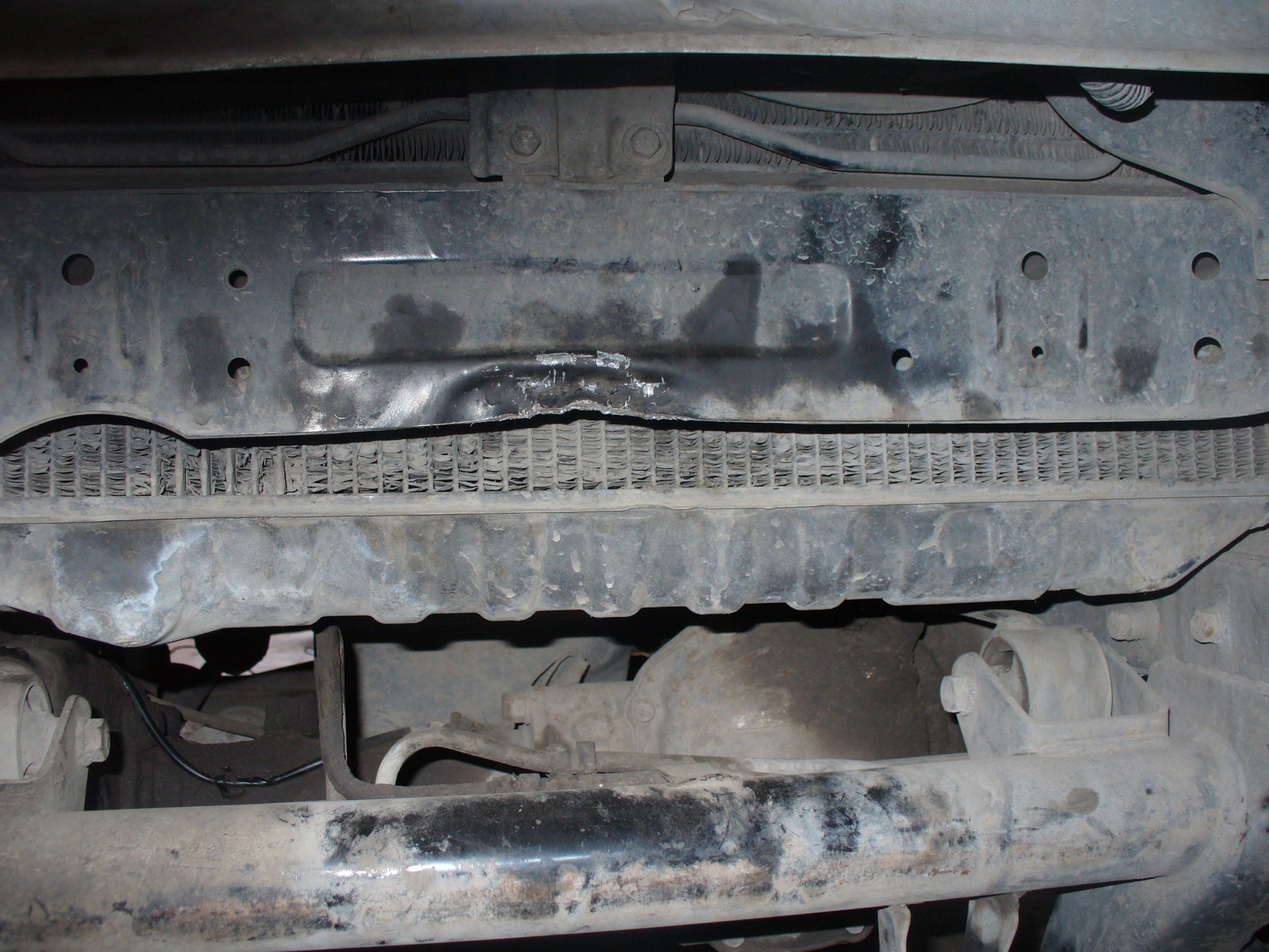

В общем решил поднимать радиатор обратно, потому как толку от его опускания нет, скорее больше вреда. Площадь обдува не увеличивается ни сколько, потому как по низу радитор перекрывается балкой кузова и обдува все равно не будет. На мой взгляд более правильное решение будет опустить в низ к вентилятору диффузор с колхозом верхней и нижней части для направления потока воздуха.
Та самая балка, здесь обдува не будет.

а я и не опускал его...всё работает хорошо..

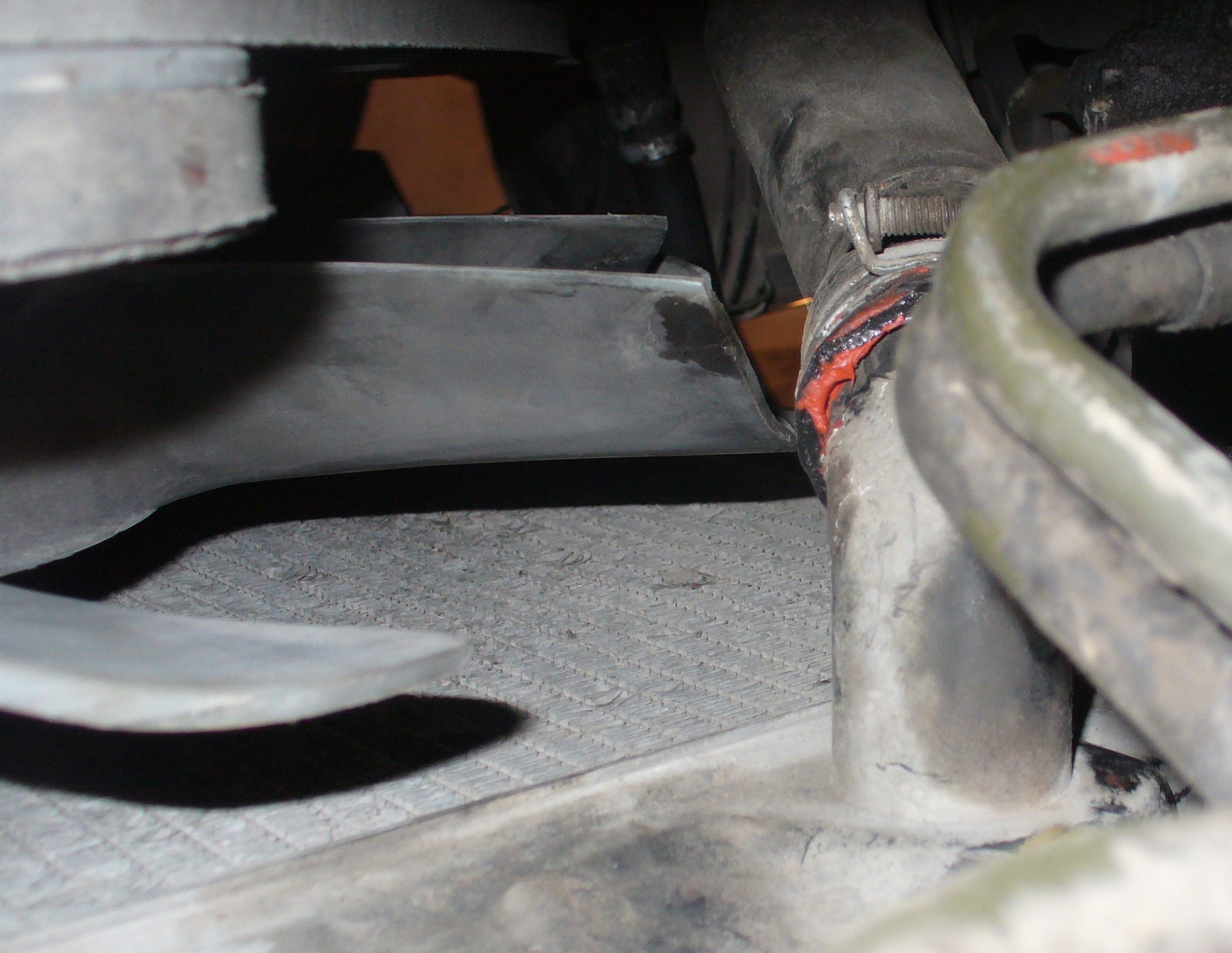

У тебя 4, там вообще ни каких проблемм, при 6 зазор между вентилятором и нижним выходом радиатора миллиметров 5, пока оставил как есть, понаблюдаю, есть подозрения что при "игре" двигателя будет задевать, если да то придется либо разворачивать выход, либо подрезать вентилятор.

Снимай диффузор и среж отбортовку нижней части диффузора. Вентилятор тогда точно не заденет.
