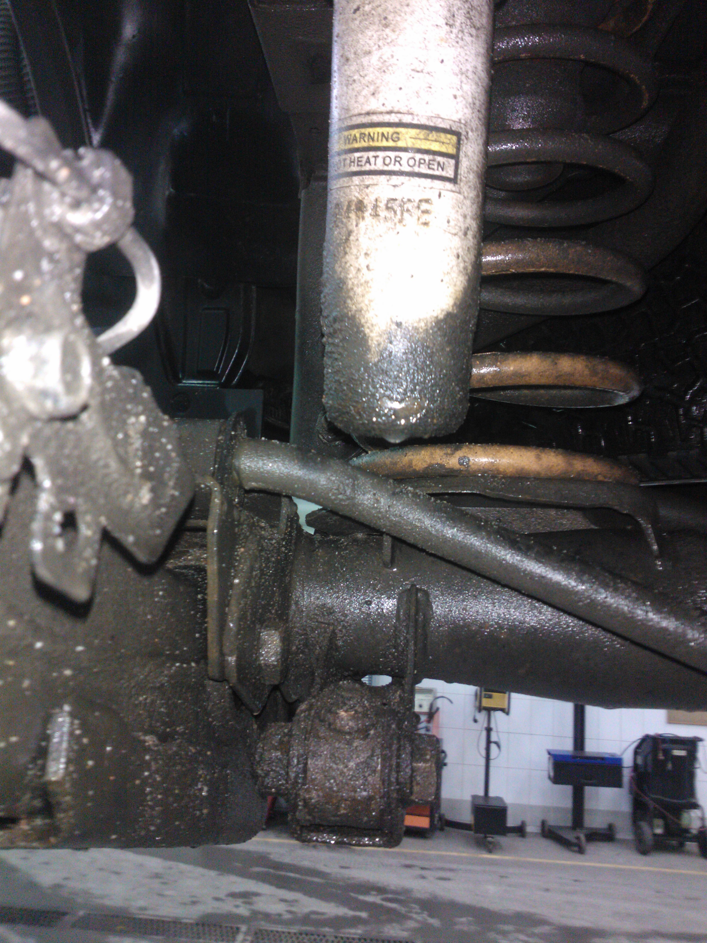

krokodil594 В общем по передку у меня точно так же, как и у тебя 56.5 +-2мм
А вот с зади 57.5 с лева и 57.7 с права. ((( Два сантиметра , как не бывало...
Block Действительно задние пружины имеют маркировку DS b NS, стоят правельно у меня , да и DS была чуть длиннее.
А вот на передних пружинках одинаковая маркировка.
Вот сток
А вот с лифтом айронмен.
Правда фотки на разных покрытиях, не точно передают картину, но видно ,что опа как была так и есть, на первой фотке задние колеса даже в низине , что дает еще больший просвет в арке.

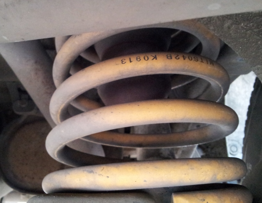

А вот моя пружинка.
Как говорится, найдите 10 отличий.

krokodil594 И точно нет.
А что интересно обозначают последние 4 цифы и буква, у нас они разные .

Pbl6A40K писал(а):krokodil594 И точно нет.
Да хрен их знает, что они обозначают. Но факт, что у тебя +1см, а у меня почти +4см.

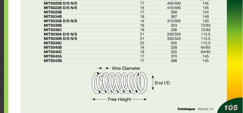

Чота я не нашел в спецификации 42В чтоб были AC/DC D/S N/S

olegro писал(а):Чота я не нашел в спецификации 42В чтоб были AC/DC D/S N/S
Это кое, что проясняет :*SCRATCH*: . Как минимум, что мои пружины скорей всего не левак.
