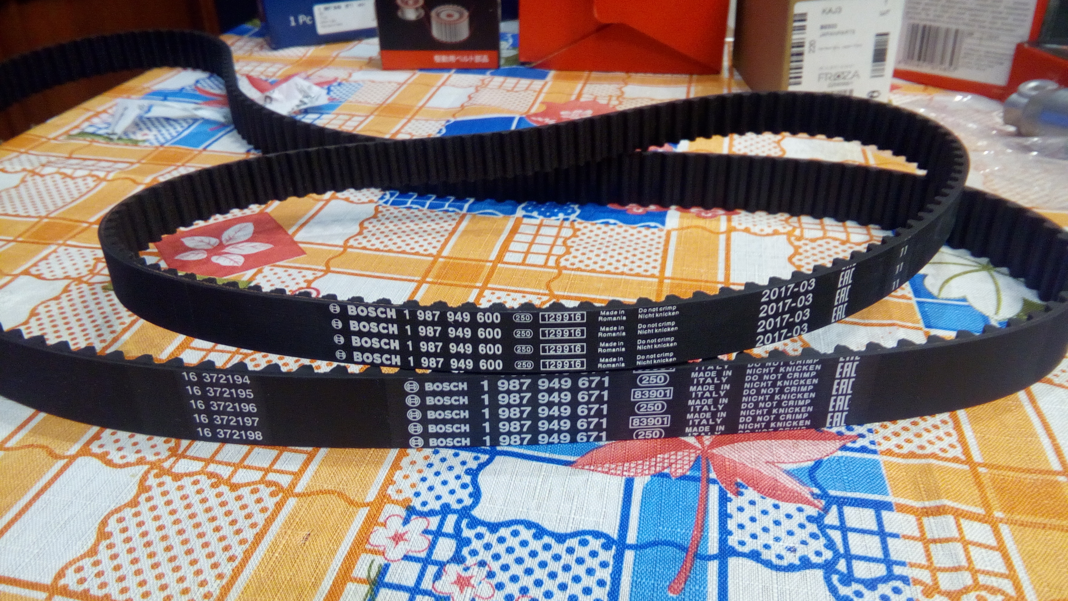

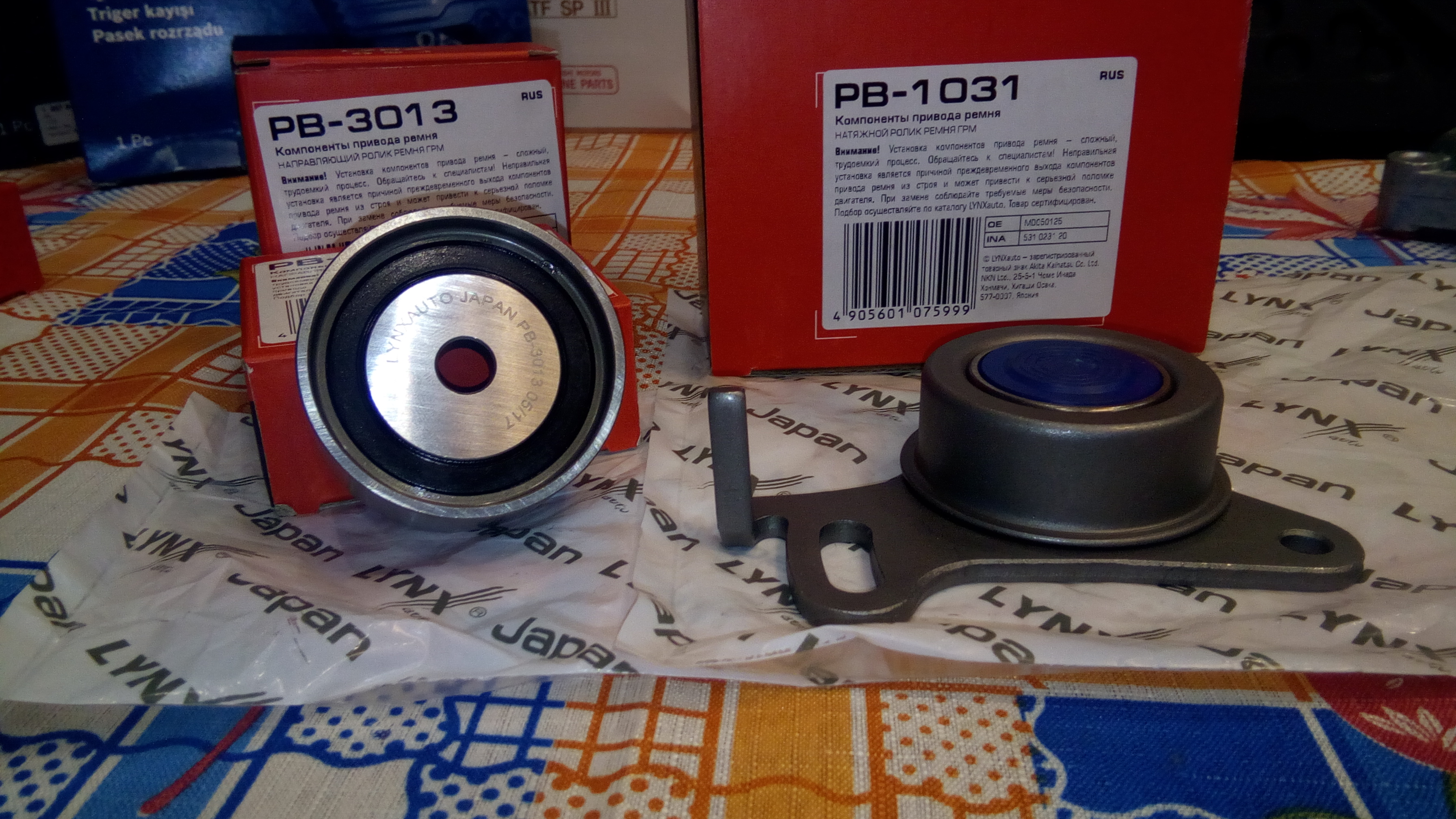

Короче - наконец-то всё пришло, запчасти я имею в виду, сильно задержали 3 дня гидронатяжитель ремня ГРМ и был параллельный заказ на АКПП - масло и фильтр - фильтр шёл долго. Сегодня всё оптом всё же получил. Фото выкладываю.
Осмотр комплекта - ремни Бош - ГРМ Италия, балансировочных валов Румыния - на вид качество достойное, ролики от LYNXAVTO - своя упаковка и лейбл, типа Япония, внутри в запечатанном (герметичном) пакете с фирменном лейблом ролик, на котором фирменная гравировка фирмы и каталожного номера - LYNХAUTO JAPAN PB-3013 05/17. На этих роликах люфта нет вообще. Ролик PB-1031 пришел также в фирменной коробке, но пакет, который должен быть герметичным - был вскрыт!!! Сам ролик не имеет царапин б/у-шности и установки и также имеет фирменную гравировку на металле, но имеет очень малый люфт.

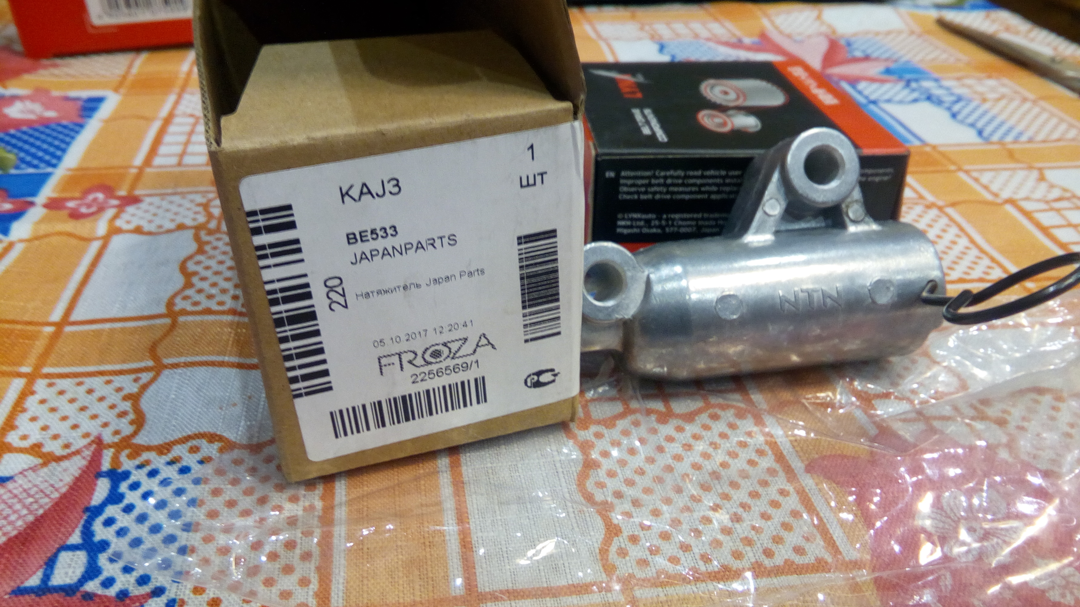

А вот теперь самое интересное - Я заказал гидронатяжитель Japan Parts BE-533 за 1112руб. - его очень долго везли, я получил коробочку, не запечатанную, и пакет не запечатанный и сам гидронатяжитель с лейблом на корпусе NTN. Думал меня натянули на дешевого производителя и вложили дешевку. При получении, всё это обсуждалось с поставщиком и было внесено в накладные. Я был почти уверен, что это дешевка, но оказалось, что NTN в оригинале стоит 2331руб., а Japan Parts просто нет в наличии (1 штука и была). Очень интересный поворот. На вид - вещь приличная. Но гравировок номеров нет. Магазин типа заявил, что Japan Parts это частично упаковывающая фирма других производителей!!!???
Это так? Кто что думает по своему опыту?

С ремнями бош осторожней - очень много подделок так же как и с гейтс. Мне вообще кажется очень странным, что на них перестали писать качество материала, наводит на мысль о самом низком - CR. Особенно внимательны будте с румынским, думаю будет не зря через 30000 км. проверить его натяжение, как понимаю гидронатяжителя там нет, очень часты случаи его обрыва/сьедания зубьев.... Цена обрыва может быть очень высока.fisherman_1301 писал(а):Как-то странно тема затухла и никто мнения не высказывает. Помощи советом - никакой. Сунулся сам - первый раз и на тебе - помощь форумчан нулевая.
NTN это конечно темная лошадка в последнее время... Заказывал ролик натяжжителя балансировочных оригинал, от типа оригинала была только наклейка на белой коробке, внутри шуршащий пакет без надписей и ролик с надписью нтн только на пластике, под пластиковой крышкой смазка практически отсутствует и очень мало шариков, люфт по сравнению с koyo огромный. Оказалось что у меня стоял такой же в итоге набил смазки и поставил. На будущее никогда не возьму. На сколько я знаю нтн купили несколько заводов один из которых, что-то типа в Румынии, поэтому от японского качества мало что осталось, поэтому же у нтн очень много заменителей на один оригинальный номер, с большим разбросом цен. А вот за каким из них именно японский тут вопрос остается открытым, ответа напростлрах инета я не нашел. Это я к слову о натяжителе нтн.
Джапн партс это фирма упаковщик тут все правильно вам объяснили.
Так что как говорится ДУМАЙТЕ САМИ, РЕШАЙТЕ САМИ ИМЕТЬ ИЛИ НЕ ИМЕТЬ.
