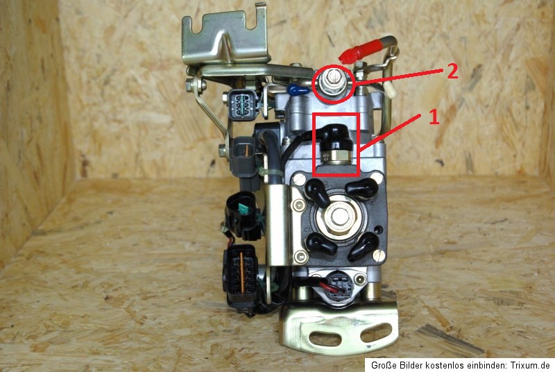

Что-то никак не разберусь что и где у EFIшного насоса.
Snooper, вопрос теоретический, пока проверяю предыдущие теории.
Правильно обозначил позиции?
Какой именно из клапанов должен быть закрыт в момент пуска, чтобы принудительно перекрыть обратку?
Спасибо!
Спасибо!

1 Клапан на данном насосе пока двигатель заведён на нём всегда плюс.
На данном насосе заводским ИММО он не управляется, здесь ИММО работает по другому принципу.
2 Клапан слива. Только к нему нет проводов, и он закрыт по определению, там под маленькой пробкой шарик с пружинкой, чтоб задать избыточное давление.
На внутрикорпусное давление это оказывает небольшое влияние. Внутрикорпусное давление задаётся редукционным клапаном с другой стороны насоса
Под цифрой два на картинке

Спасибо, с клапаном No8(на моей картинке 1) ясность есть. С редукционным клапаном тоже.
Но вопрос с клапаном 2(на моей схеме) и клапаном 5 на схеме выше ясней не стало.
Это единственное место, где насос соединен с обраткой. Если верить тексту, который гуглится по этой картинке, то внутри корпуса "создается давление порядка 0,2 … 0,7 МПа."
Как тогда получается, что насос затягивает в себя обратку из бака (и глохнет, когда по ней топливо не поступает)? И все это без подкачивающего насоса, который вообще с другой стороны!
И почему помогает прочитска сеточки из клапана, который перекрывает ток топлива непосредственно в плунжер и не имеет отношения к подкачивающему насосу?

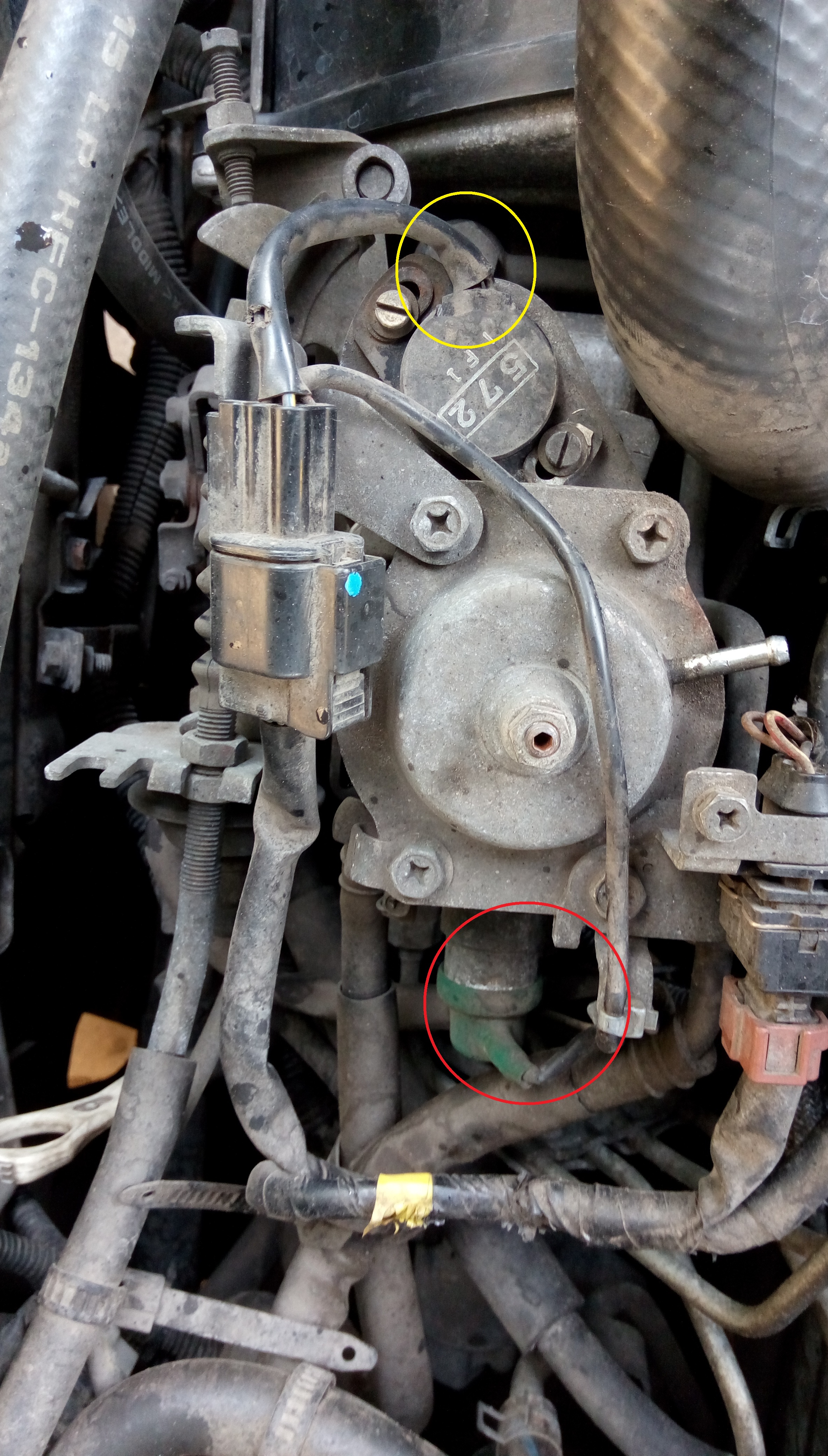

Добрый день!
Подскажите где стоит сеточка ТНВД МПС1 4D56Т 2007 г.в. 99л-с
открутил болт подающей трубки в тнвд, не обнаружил на входе ни сеточки ни пружинки...

сеточка в клапане эл. магнитном на подаче к насосу....выкручиваешь клапан , вынимаешь сетку , я саморезом вынимал,..выжигаешь аккуратно волосья от фильтра..., я у себя выжигал тупо зажигалкой...ставишь обратно..

mik3333 писал(а):сеточка в клапане эл. магнитном на подаче к насосу....выкручиваешь клапан , вынимаешь сетку , я саморезом вынимал,..выжигаешь аккуратно волосья от фильтра..., я у себя выжигал тупо зажигалкой...ставишь обратно..
Сеточка стоит только где красный круг?
Или на входе в ТНВД под болтом тоже(желтый круг)
ПОДСКАЖИТЕ НОМЕРОК СЕТОЧКИ ЭЛ.МАГНИТНОГО КЛАПАНА ТНВД

Re: МПC 4D56 глохнет , если соляры меньше полбака.....
сетка где красный круг ,я вычищал иглой от шприца с загнутым кончиком не извлекая сетку из клапана

A я ее саморезом порвал когда тащил, теперь сетку ищу.Паша@ru писал(а):сетка где красный круг ,я вычищал иглой от шприца с загнутым кончиком не извлекая сетку из клапана
