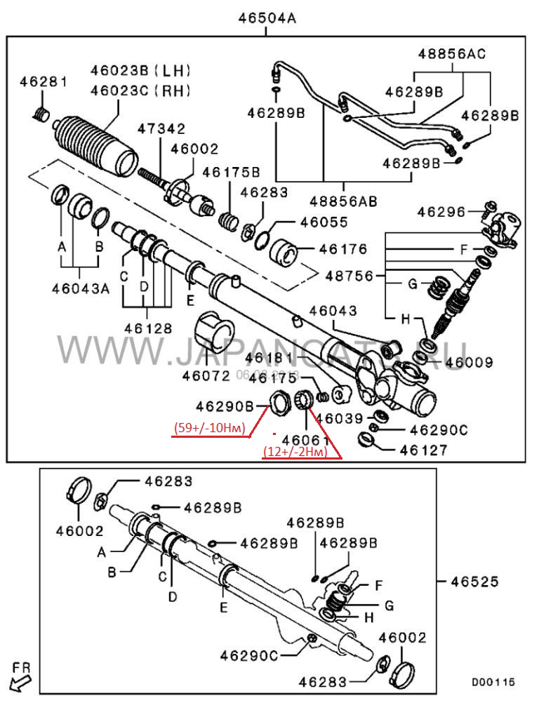

Re: Избавился от бряканья в рулевой рейке...
Всем привет
Pajero4 2007гв, араб, 3.0
руль левый, пробег 80т.км
во время движения, весьма неприятное биение в руль.
втулки и стойки переднего стабилизатора поперечной устойчивости менял месяц назад на оригинал.
официалы делали диагностику ходовой - написали, что есть люфт в передних шаровых. и в верхних, и в нижних. но небольшой. я шаровые заказал оригиналы.
отдельно заехал на вибростенд - там полчаса плотно трясли авто. вердикт - подвеска в порядке.
т.е. люфт в шаровых если и есть, то незначительный.
но руль брякает на неровностях. особенно если мелкая гребенка.
сегодня сделал ключ на 50
завтра планирую приварить гаечку на 50мм к стальной полоске
заодно заказал динамометрический ключик. если в инете заказывать, то цена, как один раз заправится. а нужен при любых работах по авто.
собственно вопросы:
1. на картинке гайка 46290B, она же MC 121865 - это и есть та гайка, которую откручиваем ключиком на 50мм?
2. 46181, она же MR 510265, это стакан, который прижимает рулевую рейку и вал? под заказ стоит вроде 410руб, есть смысл его заранее заказать и просто поменять на новый?
3. 46175, она же MB 553048, есть смысл эту пружину менять? цена пружины 200руб всего.
4. кто делал сам, скажите плз, если гайку 46061 совсем выкрутить, вытащить пружину 46175, затем вытащить этот 46181. я смогу потом назад это собрать, НЕ вытаскивая рулевую рейку совсем? там эта пружина - насколько она жестко сидит - ее сложно назад засунуть?
5.ну и сразу получается, что если вытаскивать 46181, туда и надо набивать смазку. в мануале про это скудно - "универсальную консистентную смазку на зубья рейки". предполагается, что рейку целиком разбирать и тогда уже мазать зубья. но вопрос - какую смазку выбрать - зимой бывает и -40гр...
собственно вопросы:

Может просто подтянуть!? Гайку 46290B,немножко "отпустить",а 46061,опять же немножко подтянуть и потом удерживая ее подтяноть-законтрогаить 46290.Все это подтягивается не до усеру,желательно покручивая руль туда сюда,чтоб не закусывало(проверка) от переизбытка затягивающего момента
.Шутка. Реально,все подтягивается буквально на мм 5. Снять всю эту бодягу реально и потом заменить,не снимая рейки.
Присоединюсь к вопросу crvd.
прошел год после регулировки, и в рейке снова стучок
Менял ли кто-то деталь 46181, она же MR 510265?
Как сложно ее вытащить из рейки (насколько плотно сидит)?
Будет ли достигнут эффект больший, чем просто от подтягивания?
Надо ли частично откреплять рейку или можно сделать методом "сверху"?

я менял вместе с пружинкой котрая ее подпирает
меняли на сервисе со съемом рейки
