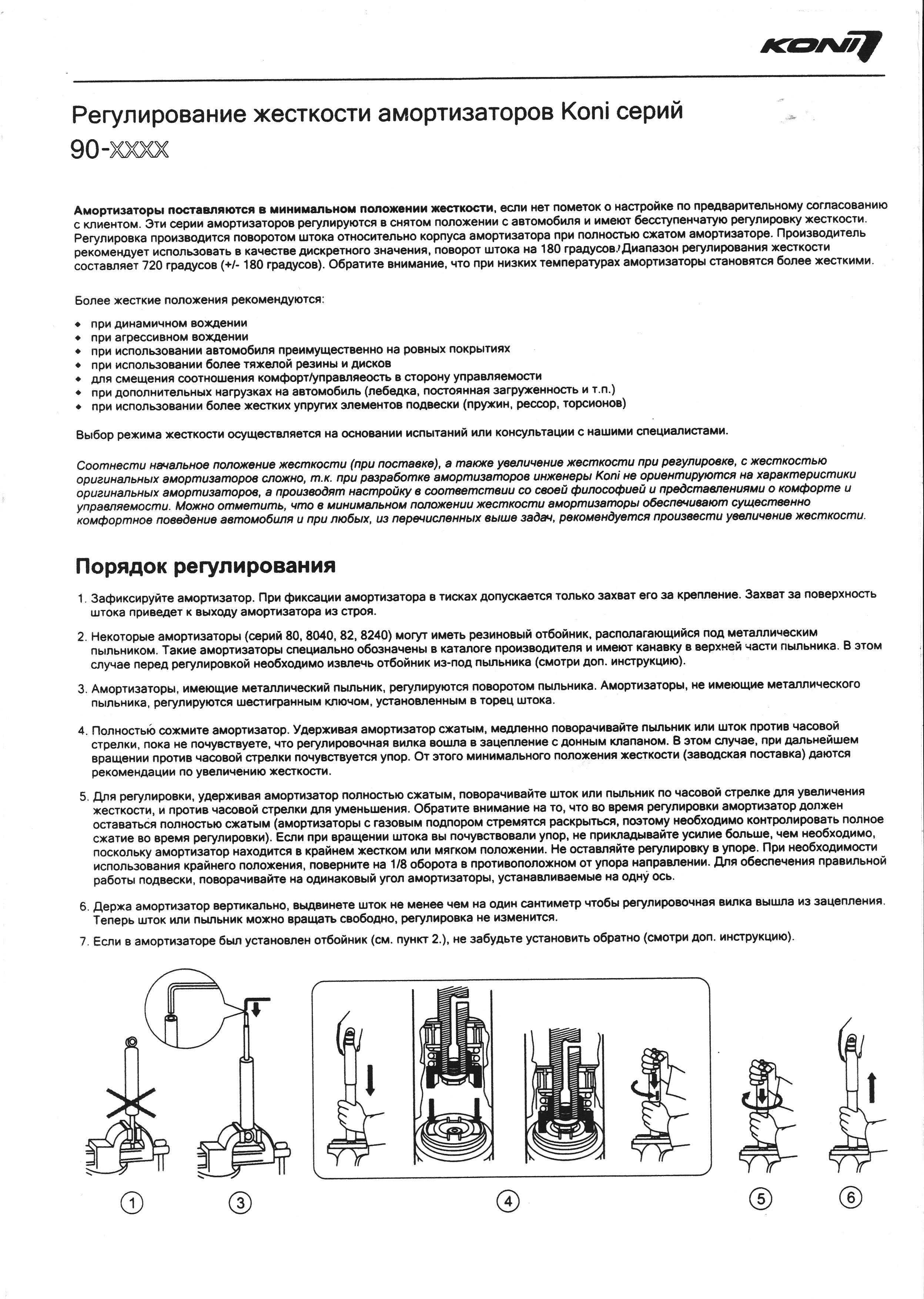

Вот, по прошествию почти года и 40000 км., совсем не гуманной эксплуатации пружин ОМЕ и амортизаторов Koni heavy track, можно подвести некие итоги.
Застучали задние амортизаторы(( Выяснилось, что Koni не производят амортизаторы для лифта Р4. только для штатной подвески! Далее.., - почему то я был уверен, что регулировка жесткости - на сжатие, оказывается - на отбой, стояли на самом слабом. Возможно поэтому аморты на отбое и подразбило. И всетаки снова заказал Koni, только RAID. Самые мощные в линейке, тоже расчитаны на нелифтованый, но попробую зажать регулировку.
К пружинам никаких замечаний, кроме протертых вибровставок на рычагах и нежелания на сервисах их менять. Говорят, что нет у них съемников для таких грузовых пружин. А так же за это время заменил: втулки переднего стабилизатора 2 раза, втулки переднего - раз, и раз стойки стабилизатора - по кругу. По ощущениям... жестко, но на штатную не вернусь, нет такого чувства "почти что вседозволенности" на убитых дорогах. P.s. По говнам не лажу, но приличные пробеги по грунтовкам и грейдерам, на максимально возможной скорости))

Теперь я убежден, что в таких случаях не надо особо никого слушать, надо или тщательно изучить вопрос или пробовать, как я, самому :*WALL*: :). Нештатную подвеску надо настраивать.
Вчера вместо застучавших KONI HEAVY TRACK поставил KONI RAID, пружины те же: перед +50 кг, зад +200. Предварительно прочитал инструкцию, благо на русском, прошлый раз не сподобился ::-[: . Зажал на 50%, стойки вроде нормально, сзади еще наверно подожму. Пропала раскачка на пологих неровностях, меньше на лежачих подпрыгивает корма. Дальше видно будет. :Botan:
Ну и на всякий случай
