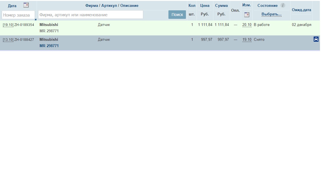

О, че то я тупанул, 02.12.2015 приходит.
Если придет обязательно отпишу, но вообще такие вещи с большим сроком доставки мне привозили.

Бггг))) я год рамку под климат заказывал и... Ее привезли

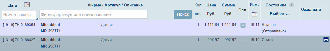

Ну вот, пришел. Даже раньше чем обещали.
Я его сразу поменял но еще не тестил. В любом случае отпишу помогло или нет.

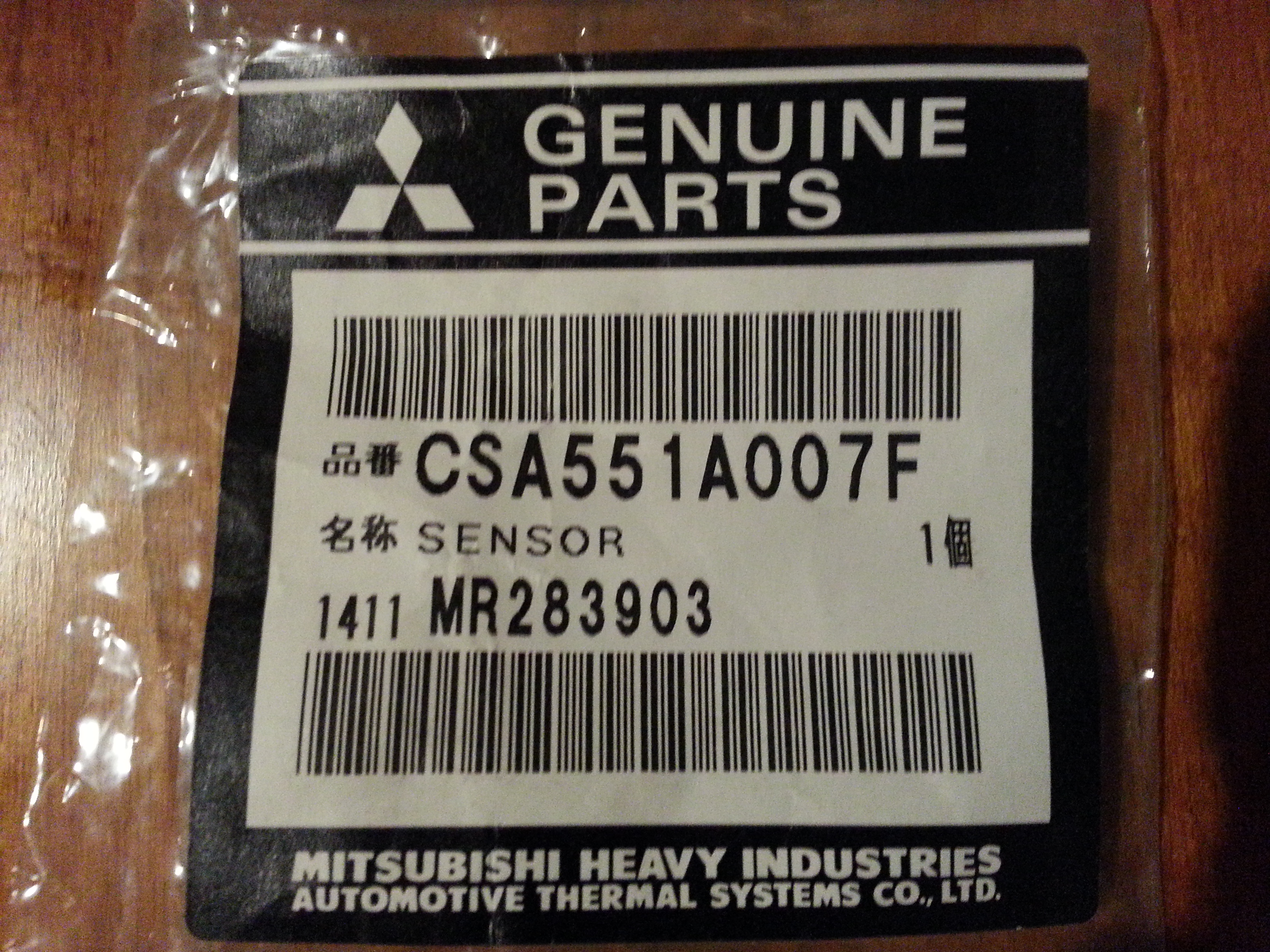

Поставил я этот датчик, купил CSA551A007F стоимость 550 руб. это тоже самое но под новым номером производителя, даже если вы закажете MR283903 за 1200 руб. Вам скорее всего придет CSA551A007F, фото упаковки ниже. Теперь работает отлично, холодный воздух больше не дует.

Andreu писал(а):Поставил я этот датчик, купил CSA551A007F стоимость 550 руб. это тоже самое но под новым номером производителя, даже если вы закажете MR283903 за 1200 руб. Вам скорее всего придет CSA551A007F, фото упаковки ниже. Теперь работает отлично, холодный воздух больше не дует.
блин у меня ж тож там пусто...надо попробывать.
