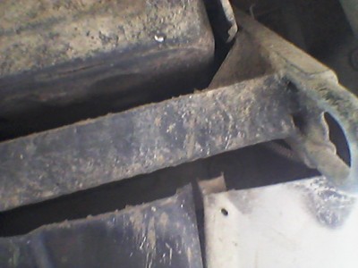

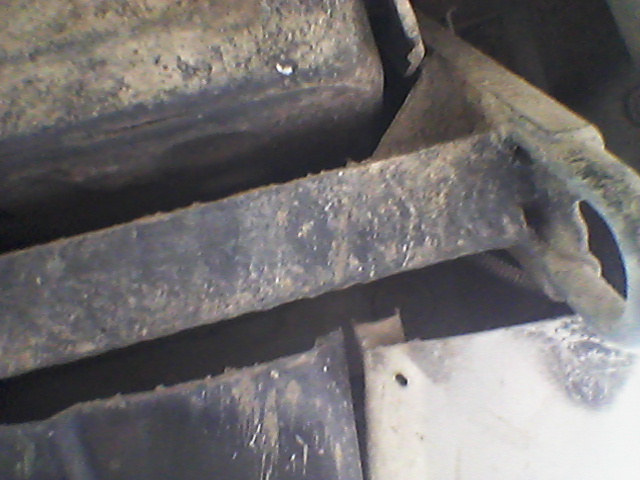

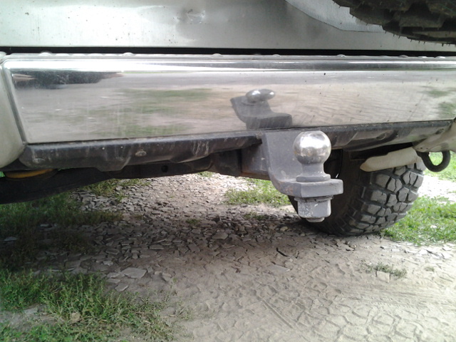

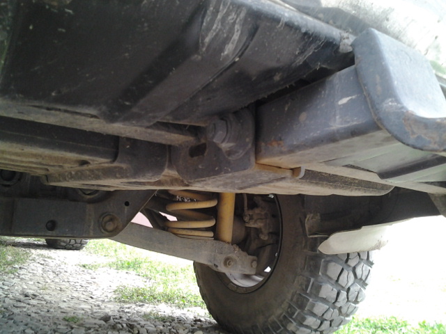

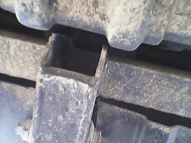

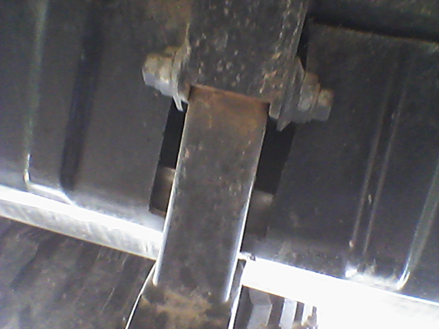

Я так и сделал год тому..Снял "уши" с "трубочкой",сначала вварил уголок 50-й(для сохранения геометрии трубку вырезал после этого),потом вторым накрыл и обварил-получился квадрат.К нему варил квадрат для фаркопа под квадратартем телегин писал(а):Ясно, но уголки на этой трубочек которые к лонжеронам прикручиваются можно оставить как крепеж, а вместо трубочки вварить квадрат?
Пысы:таскал трёхметровый прицеп с 800 кг груза, недалеко..около 60км, но всё о.к.

Вот, смотри
Чёт у меня глючит, выкидывает когда добавляю несколько фото...так что по одной.. ![:Очень злой: :]:-O:](./images/smilies/Nezloy01.gif)

Ещё...

Бесит...

Уже, бл..,20 мин.мудохаюсь-выкидывает, сцуко...

Фсё, ёпть...Сверху не видно, там "косынки",ну это по месту сообразишь, как усилить места крепления уголков к проушинам.Готового квадрата(толстостенного и под размер)не нашёл, сварил из полосы и старых кронштейнов от бампера заднего пикапа..что-то подобное можно найти в груз.запчастях...там полно прикольных железяк.С углом наклона шара внимательнее-я чуть ошибся, одевать и снимать неудобно..под углом задрат вверх.

Супер! Гениально и просто! Наболдажник видел по-моему в южном порту, такой же себе сделаю! Спасибо за подсказку!
