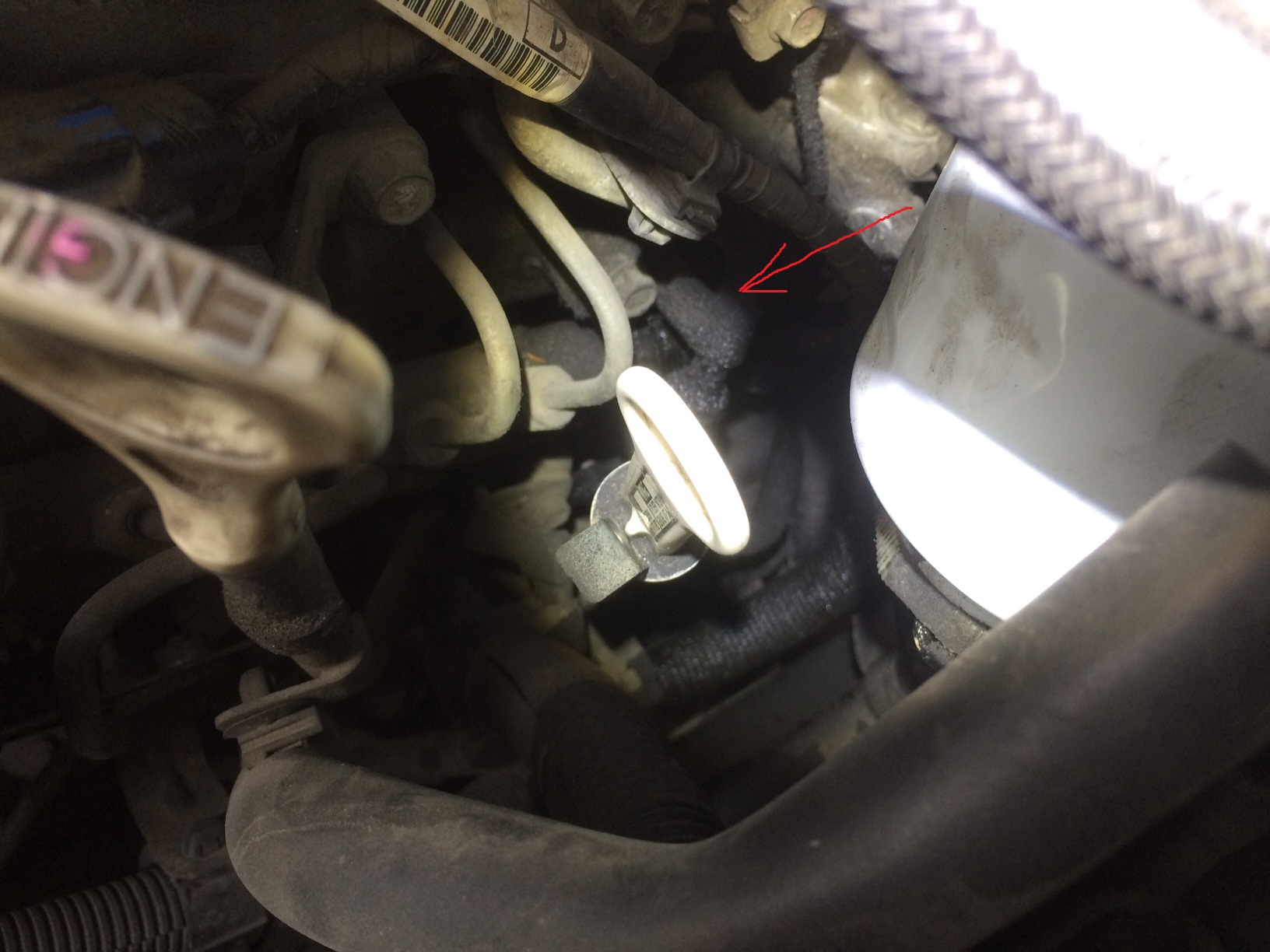

Всем привет. Недавно приобрел паджери 4. поездил неделю и начал он хандрить. Плавают обороты на хх когда холодный. и иногда на прогретом. на холодную глохнет. Если держать чуток газ, то все норм. Прогреется и перестают глохнуть. Иногда скачок оборотов наблюдаю, когда стою на светофоре. Полазил под капотом, там где рампа с правой стороны, все в солярке и грязи. На фото стрелкой указал. Может подсос воздуха есть?
И еще почитав кучу тем, решил снять и проверить состояния клапана ТНВД (1460А037)
Клапан ЕГР установлен новый. старый вышел из строя.

Какой ЕГР ? ЭТО клапан ТНВД. Или шутим так? :*THANK*:
