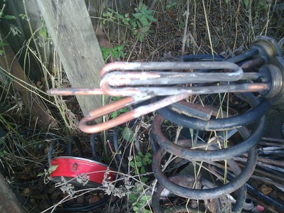

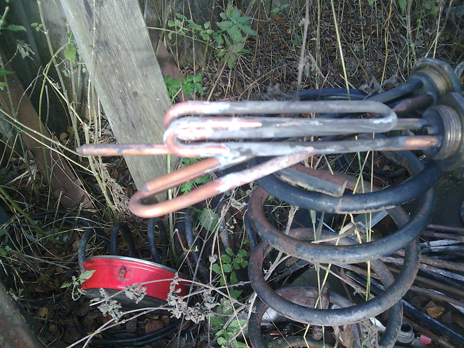

Я ведь писал про СИЛИТ,в его составе как раз и есть ортофосфорная кислота.Эксперименты(Кроме силита перепробовал кучу антинакипинов) я проводил на МЕДНЫХ Тэнах на которых накипи больше чем в любом радиаторе.Тэны через сутки блестят как новые,вся накипь растворяется,на медь эта кислота не действует. И не лень вам панель разбирать чтобы дырок в радиаторе наделать,я понимаю если он потек,тут уж ни каких вариантов.СИЛИТ продают разный есть с ортофосфорной кислотой а есть со щавелевой и сульфаминовой,читайте внимательно этикетки а лучше на чем то испробуйте.

Это все понятно, но в моем случае этот препарат не помог бы, ибо трубки были не просто чуть забиты, а абсолютно залеплены накипью (японец, сцуко. на воде гонял видимо). Кислота бы просто не прошла. Я их механически то еле пробил.Дедон69 писал(а):Я ведь писал про СИЛИТ,в его составе как раз и есть ортофосфорная кислота.Эксперименты(Кроме силита перепробовал кучу антинакипинов) я проводил на МЕДНЫХ Тэнах на которых накипи больше чем в любом радиаторе.Тэны через сутки блестят как новые,вся накипь растворяется,на медь эта кислота не действует. И не лень вам панель разбирать чтобы дырок в радиаторе наделать,я понимаю если он потек,тут уж ни каких вариантов.СИЛИТ продают разный есть с ортофосфорной кислотой а есть со щавелевой и сульфаминовой,читайте внимательно этикетки а лучше на чем то испробуйте.

Ну не знаю,накипь на тэнах ножом не отодрать,а как только опускаешь в стакан с силитом там такая реакция начинается аж кипит все.
