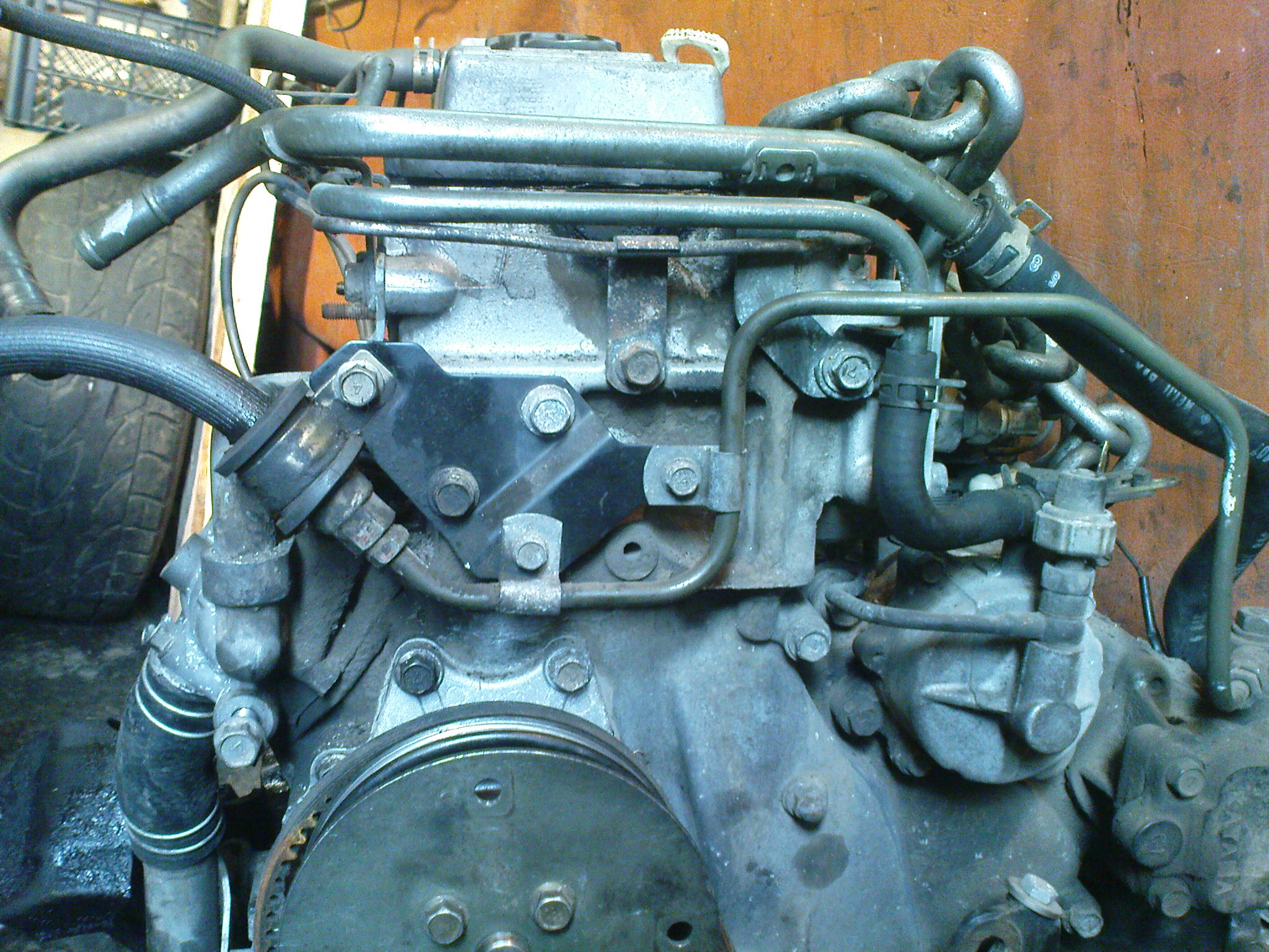

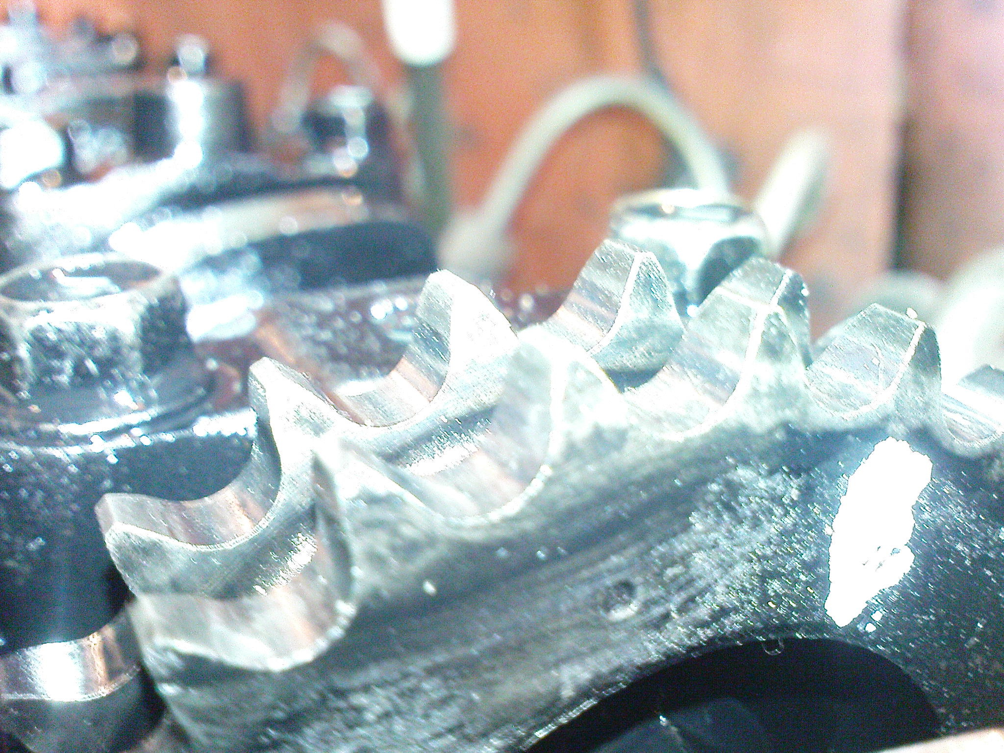

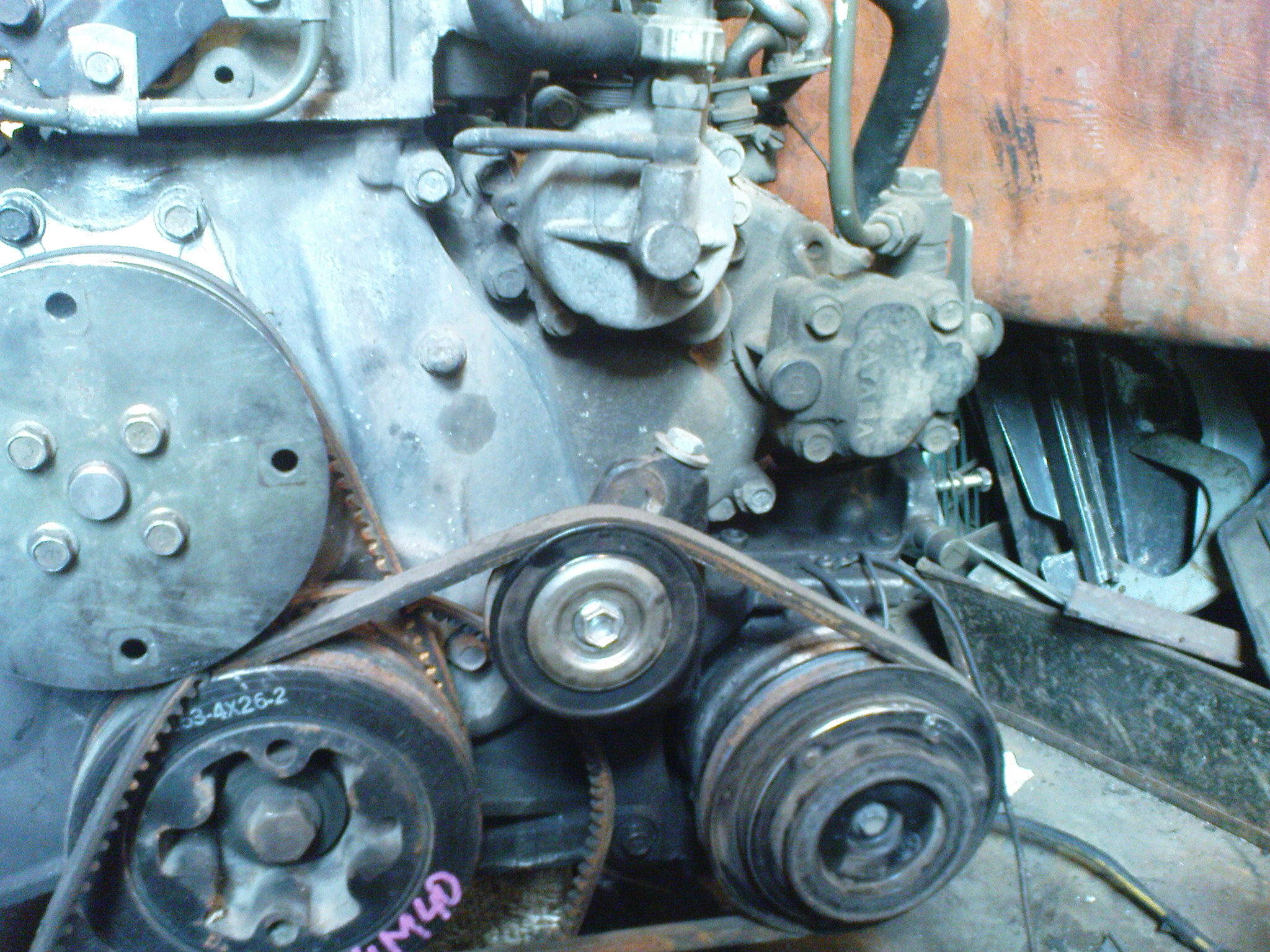

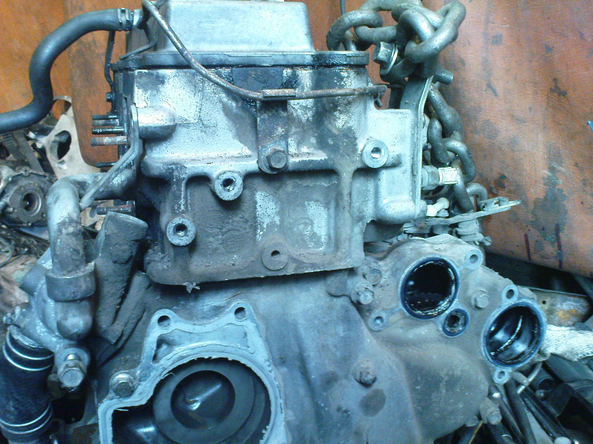

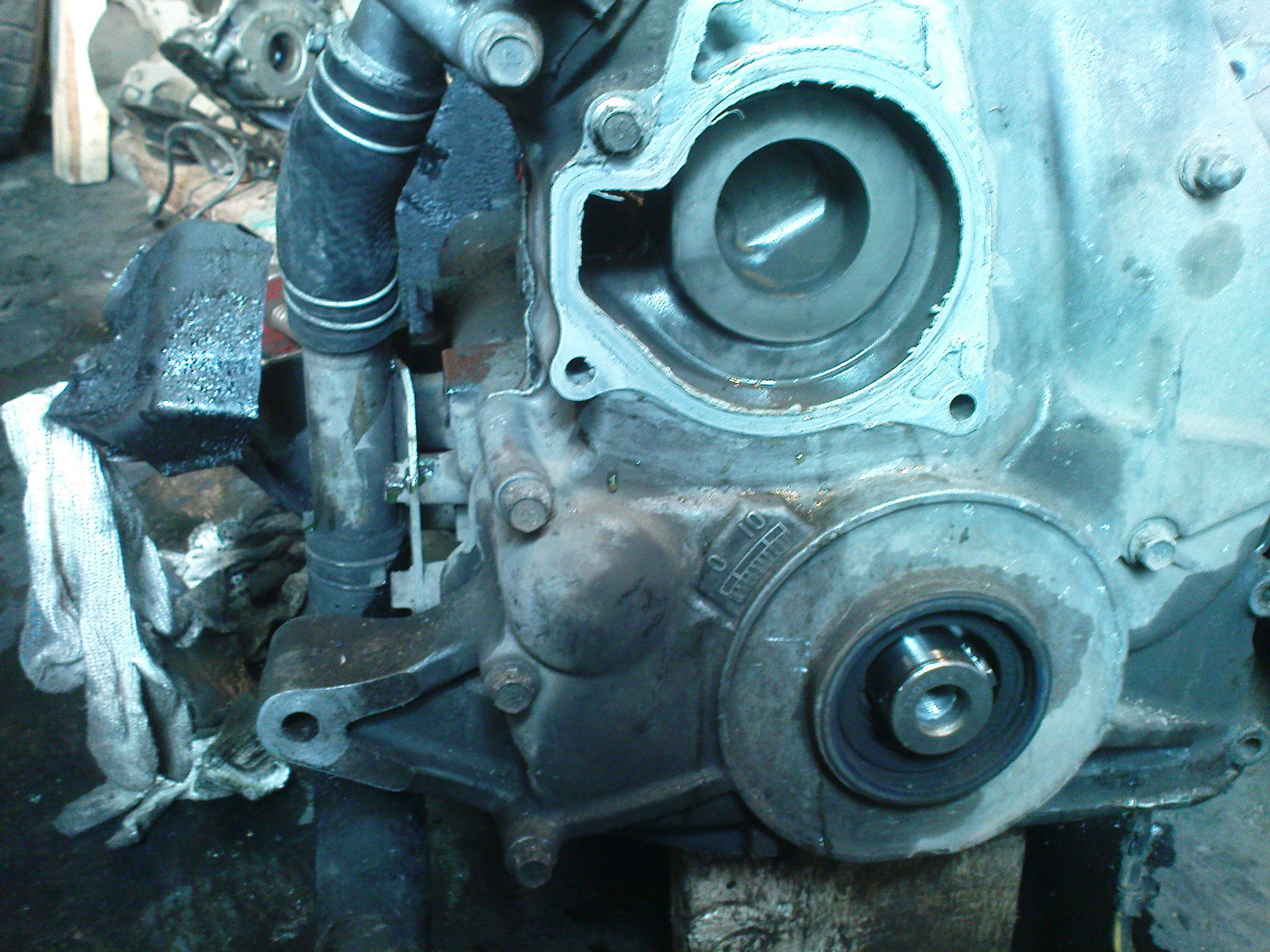

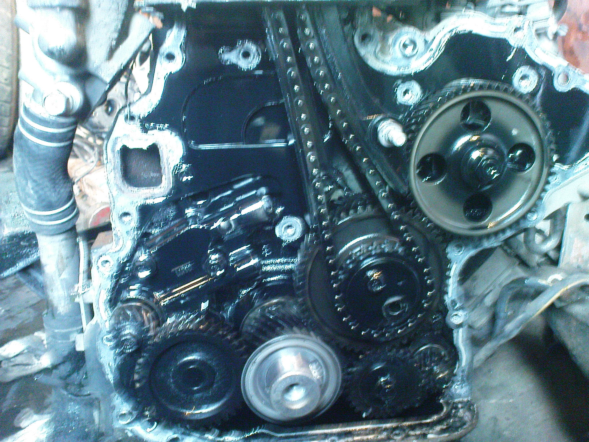

Всем привет!
денек отдохнув, второй уже не могу сидеть, надо делать.

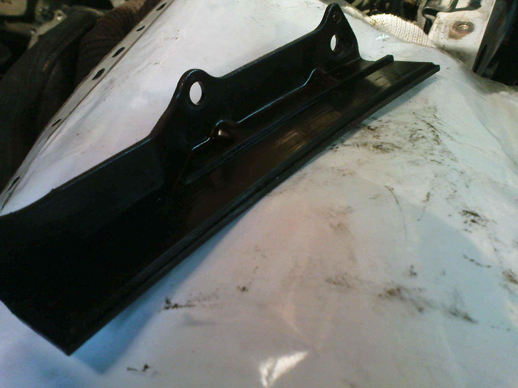

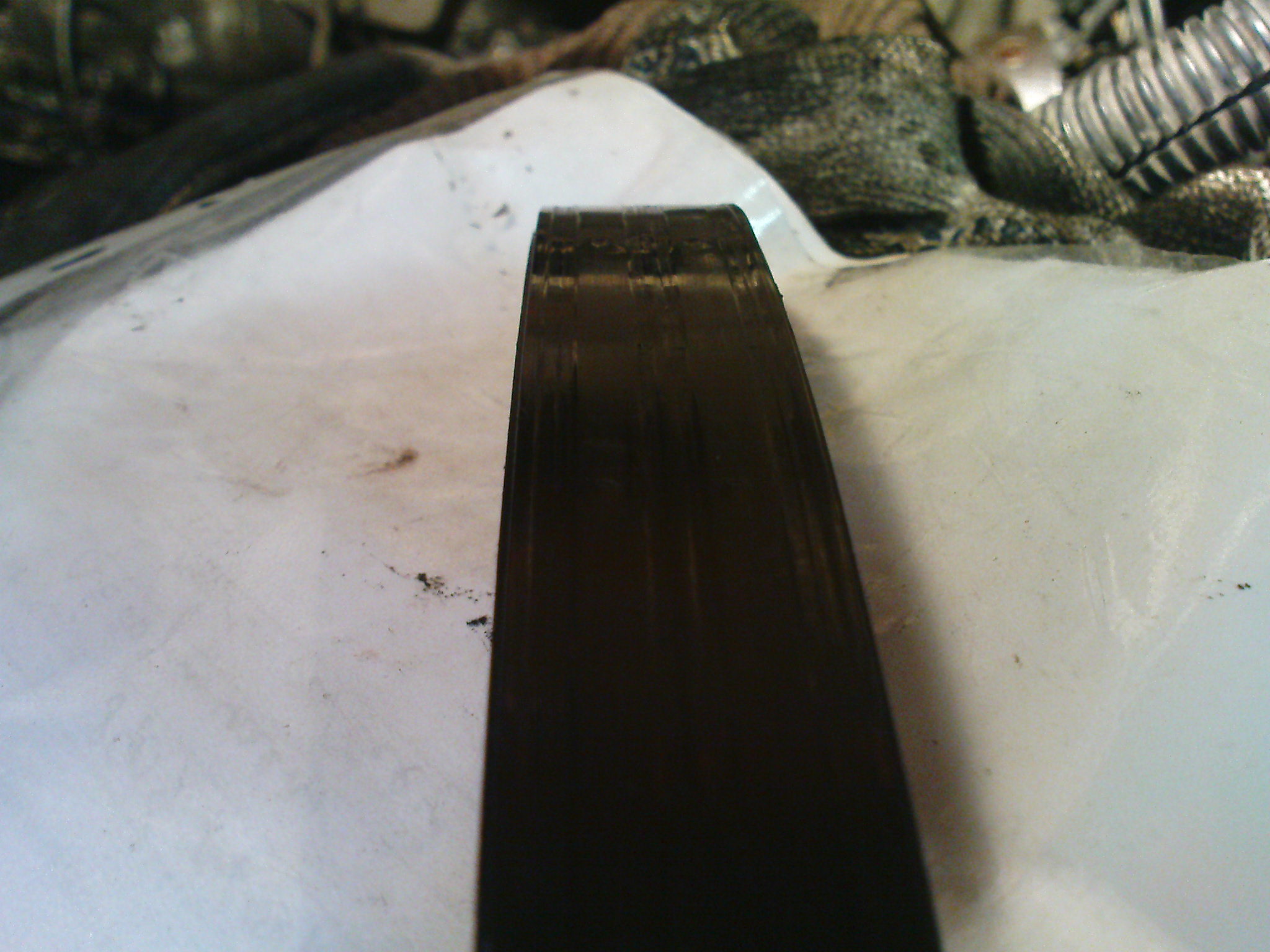

сегодня разбирал движку, добирался до цепи ГРМ, вскрытие показало, пациент жив, но надо заменить цепь, т.к. натяжитель выдвинут на максимум, успокоитель - есть трещина накладки (х.з. как назвать по умному), по звездочкам цепи распредвала и КВ, пока думаю, может кто подскажет надо или нет менять глянув на фотки. Ну и до кучи заменить поддон - помят, корпус масленого фильтра, распылители, все прокладки и сальники, комплект прокладок пришел три недели назад

Re: ВЛИВАЮСЬ ЗАНОВО!!! Восстановление жипа

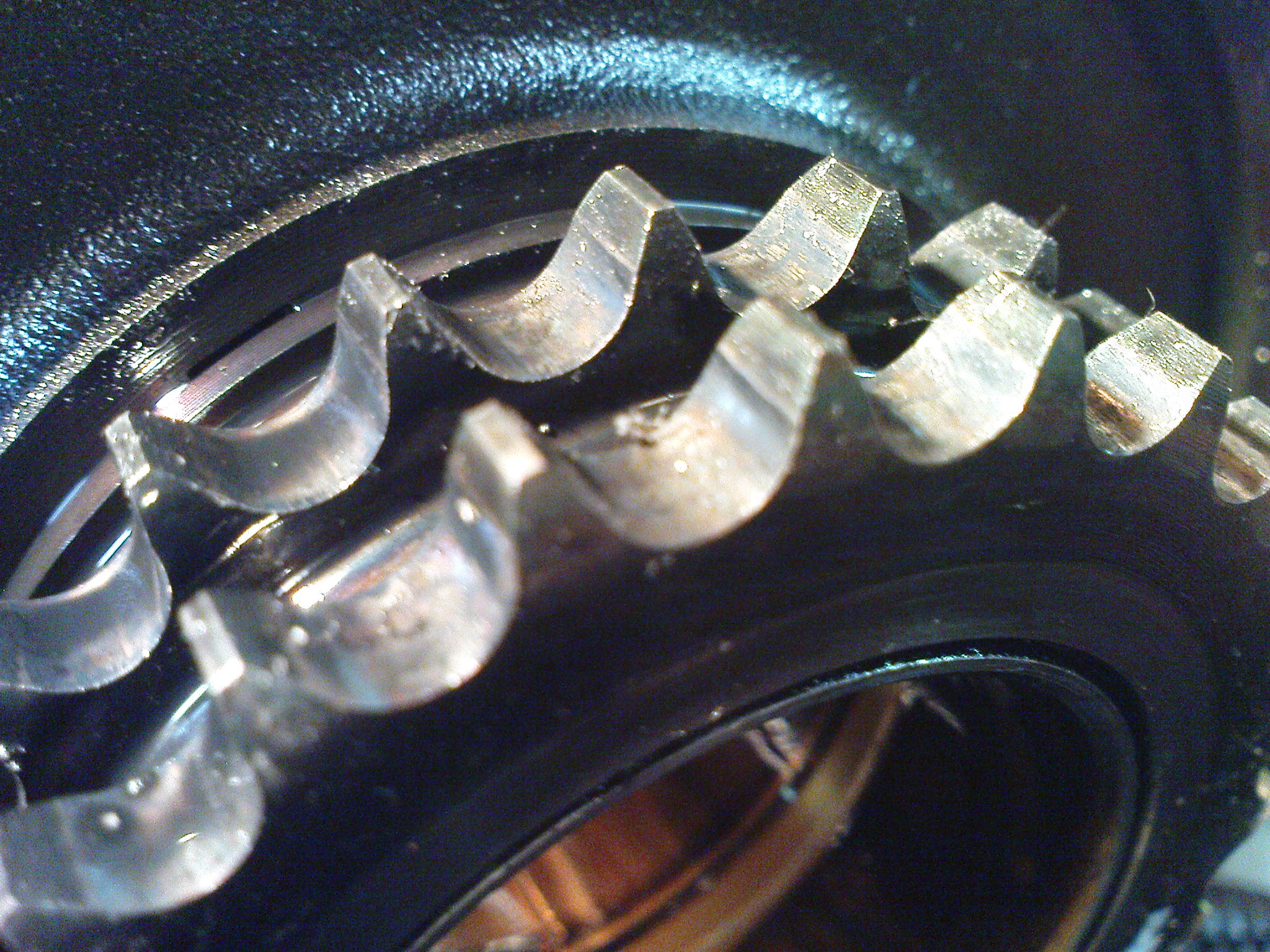

звезды проверить элементарно! кладеш цепь на звезду и смотриш- верхней коньчик зуба недолжен быть выше цепи и продольного люфта быть недолжно ну по крайней мере на ощупь. судя по фото звезды имеют выроботку но незначительную в отличее от цепи. при вращении цепью звезду коньчек зуба недолжен цеплять ролик цепи (сход должен быть плавный и без закусов) возьми новую цепь и погляди как она ложиться на звезды и все будет ясно, покрути от руки цепью звезду и посмотри не подклиневает цепь на звезде (я проверял так натягивеш цепь в двух тисочках и катаеш рукой звезду по цепи если не закусывает то еще поездиет) ну както та мож чем помог
По опыту замены цепей на классике - новая цепь на старые звёзды это выброшеные деньги.
неее))) на BMW двс m10 ,m50 ,m52Дёма писал(а):По опыту замены цепей на классике - новая цепь на старые звёзды это выброшеные деньги.

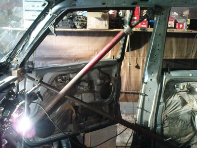

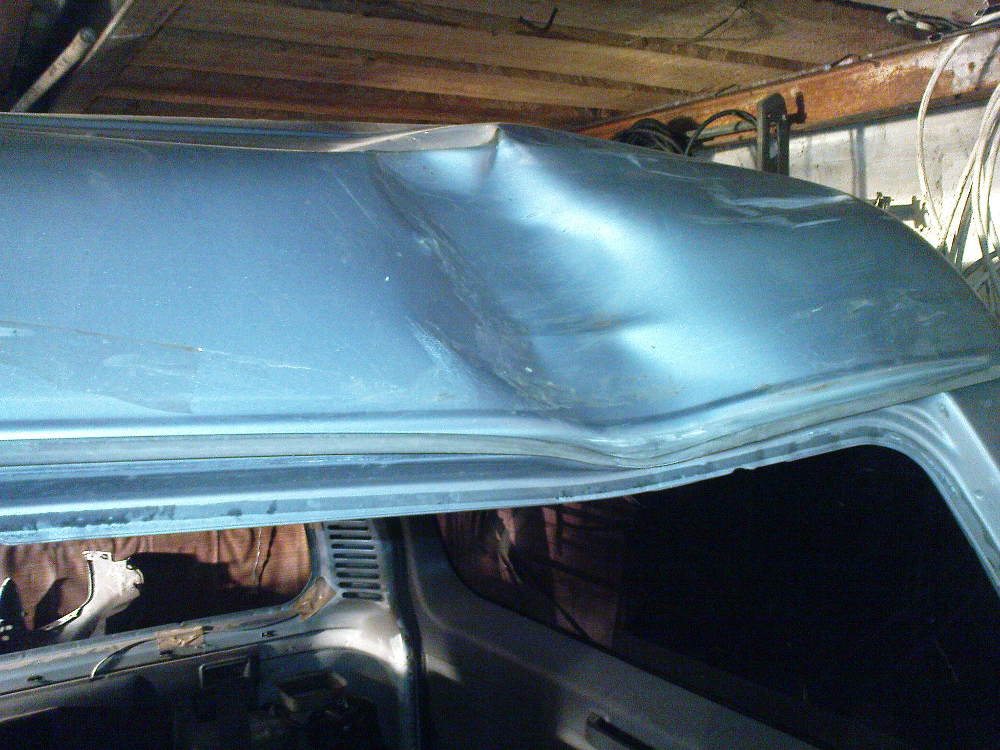

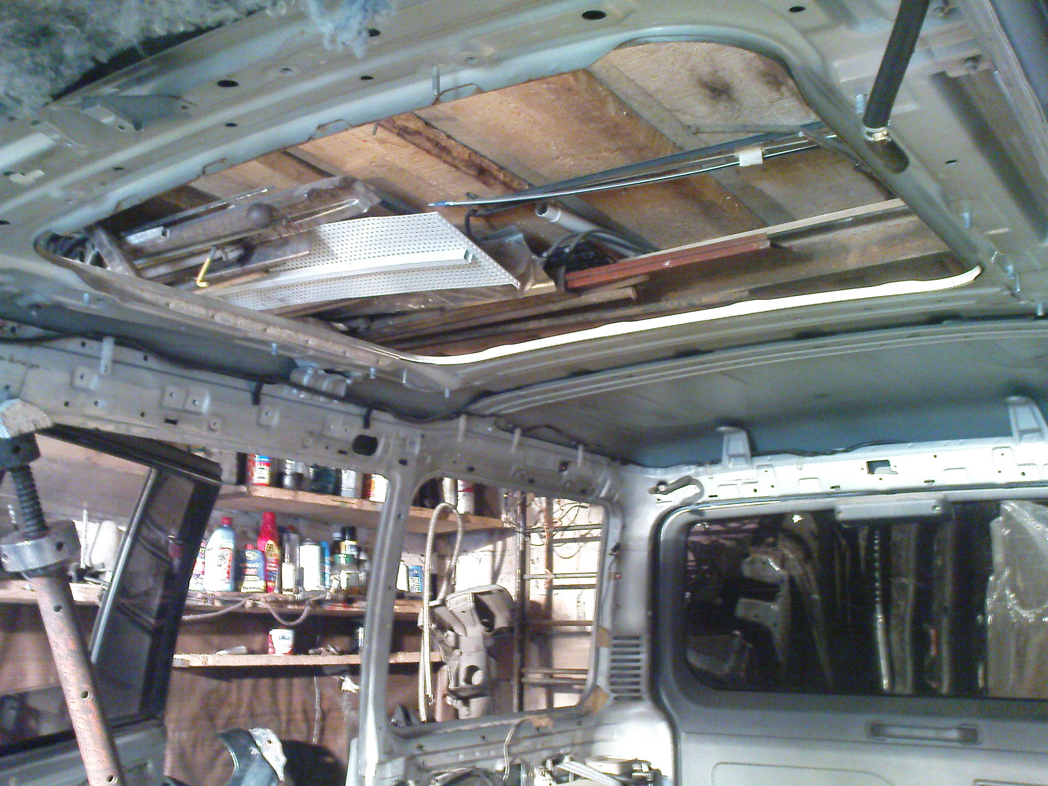

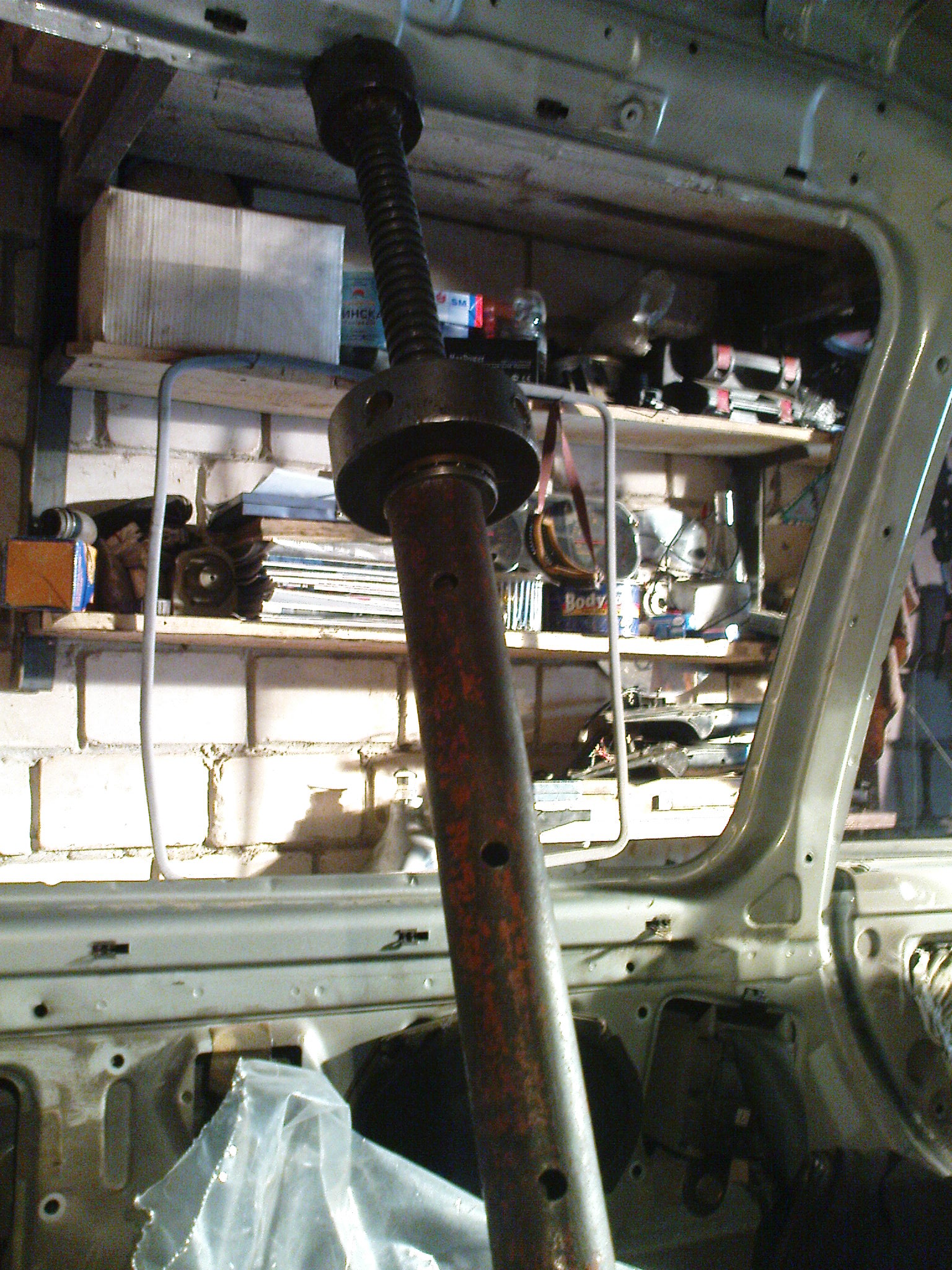

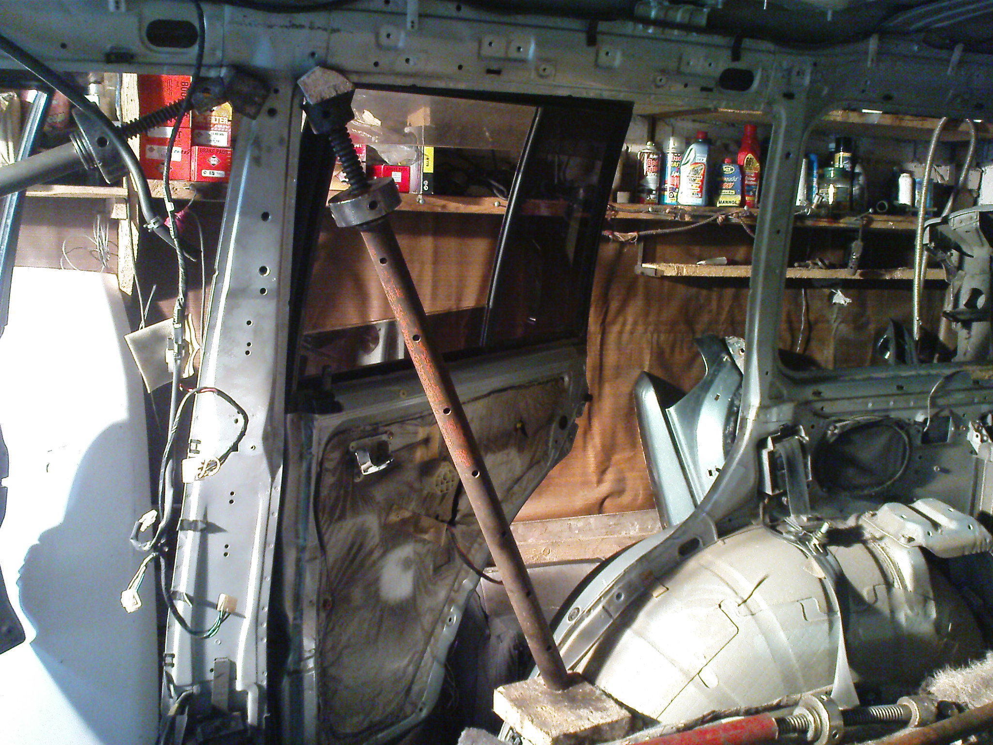

Процесс двигается

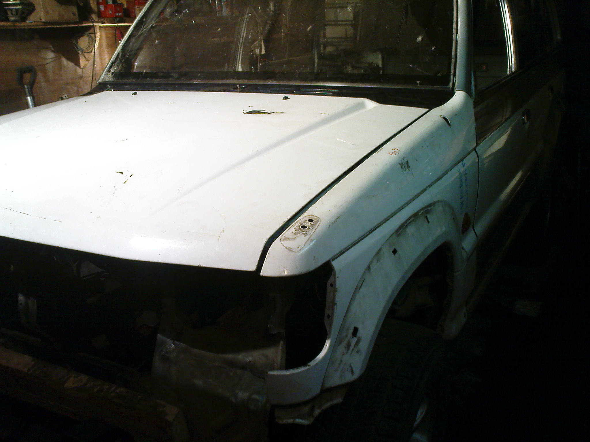

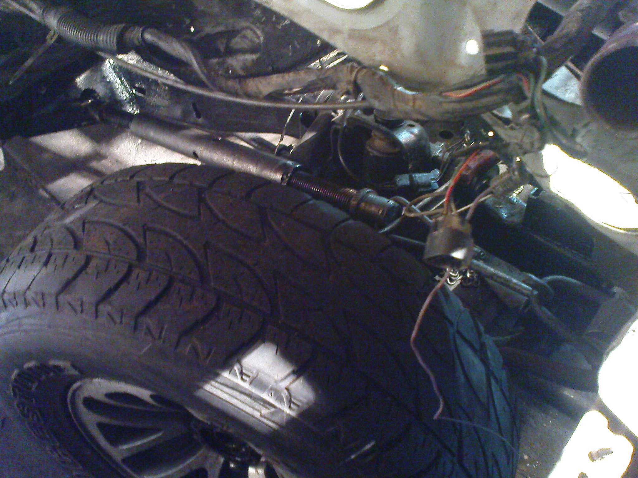

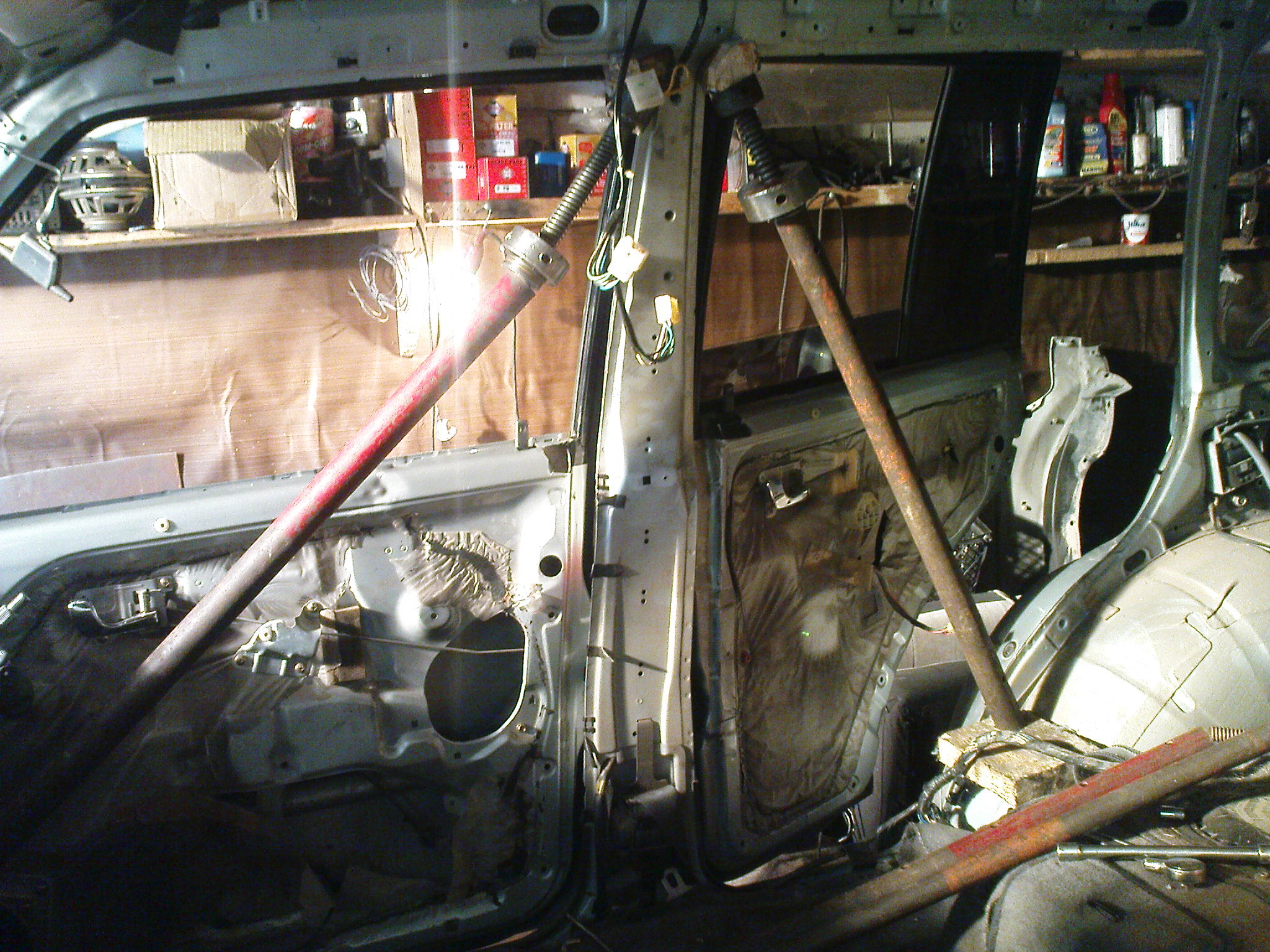

вчера правили проемы, выбивали крышу, предварительно поставили зад стойки, сегодня отец занят, я занимался переборкой переднего редуктора. Когда взял машинку обнаружил отсутствие приводов, подумал, что сняли после аварии, а нет. попробовал покрутить за фланец, он вращается с большим усилием и закусывает, короче вскрыл, крышку, а тама пипец, на фотках видно. Хотел было поставить другой 4,9, но в закромах нет, только 4,636, полностью рабочий, я на нем еще гонял. Разобрал 4,9 достал пару, разобрал 4,6 и вкорячил в него 4,9, не успел только отрегулировать и собрать.

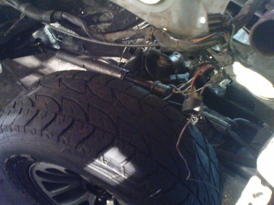

обычное явление, уже похоже ни чего не пугает, открываешь крышку там говнолин, идешь за другим редуктором, крутишь гайки, как робот мляяяNemarov писал(а):жесть!

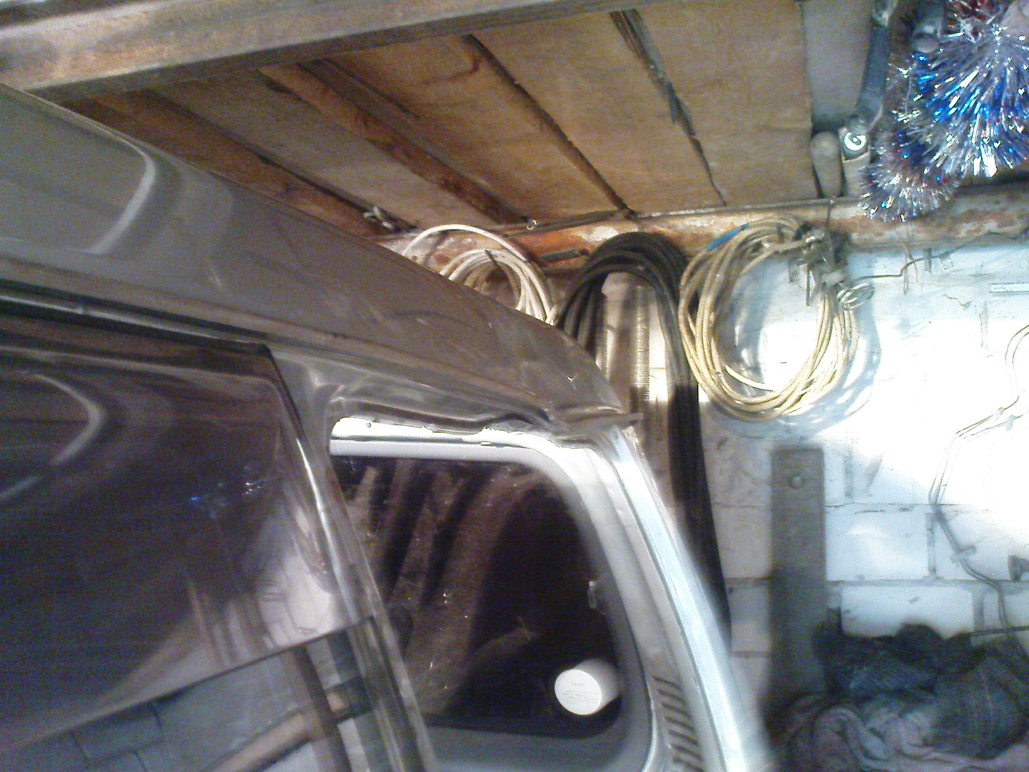

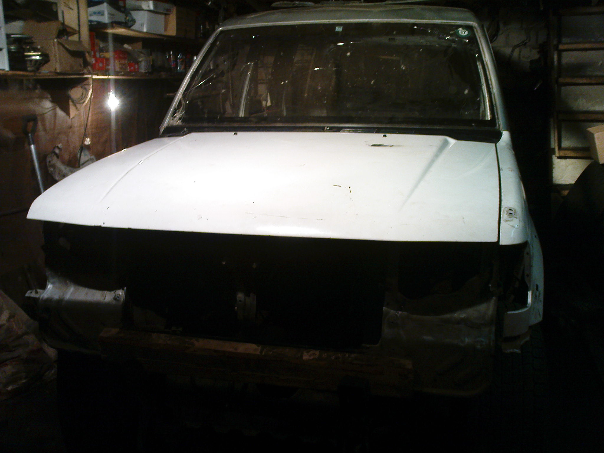

День 61 восстановления жипа.

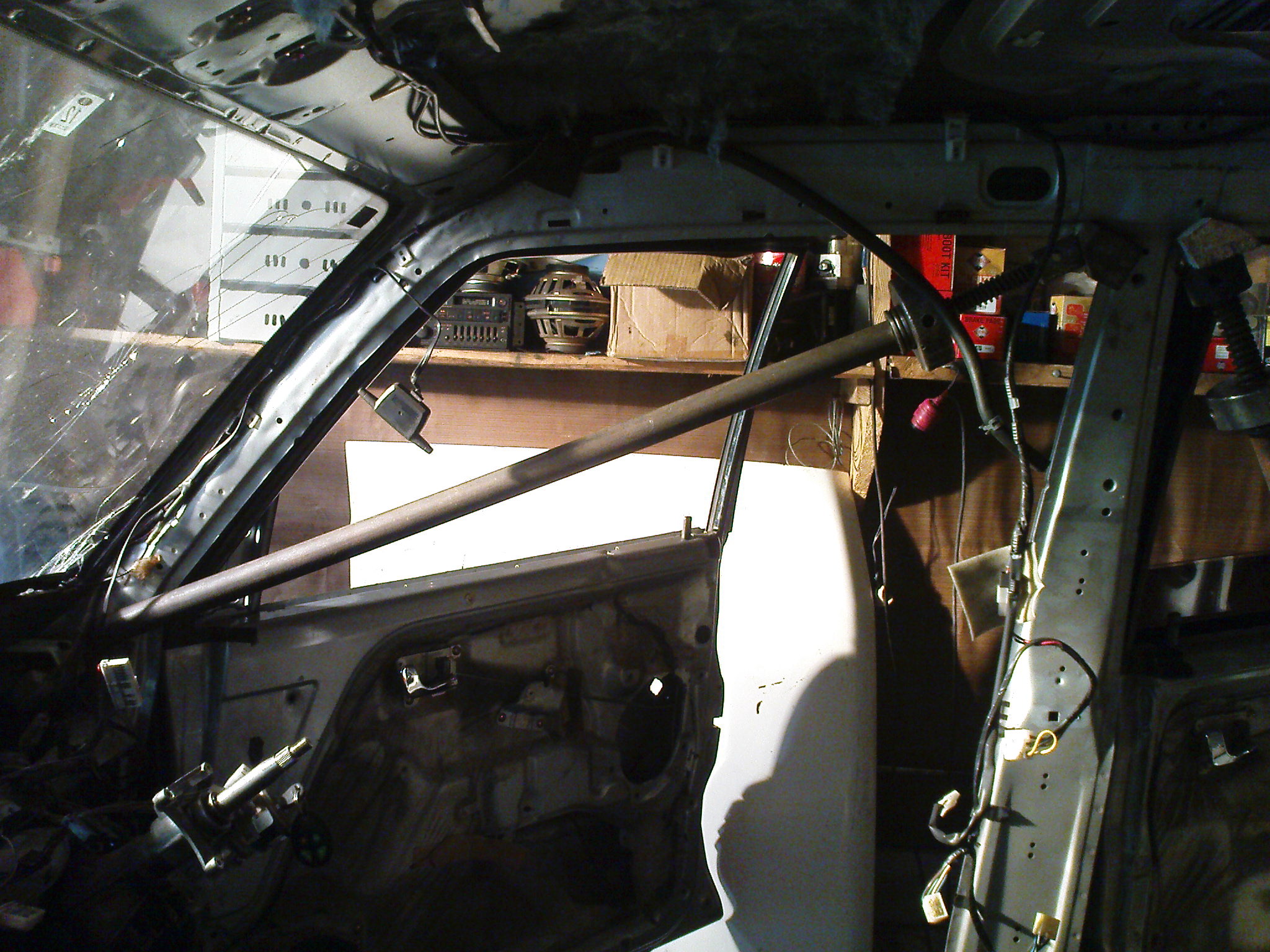

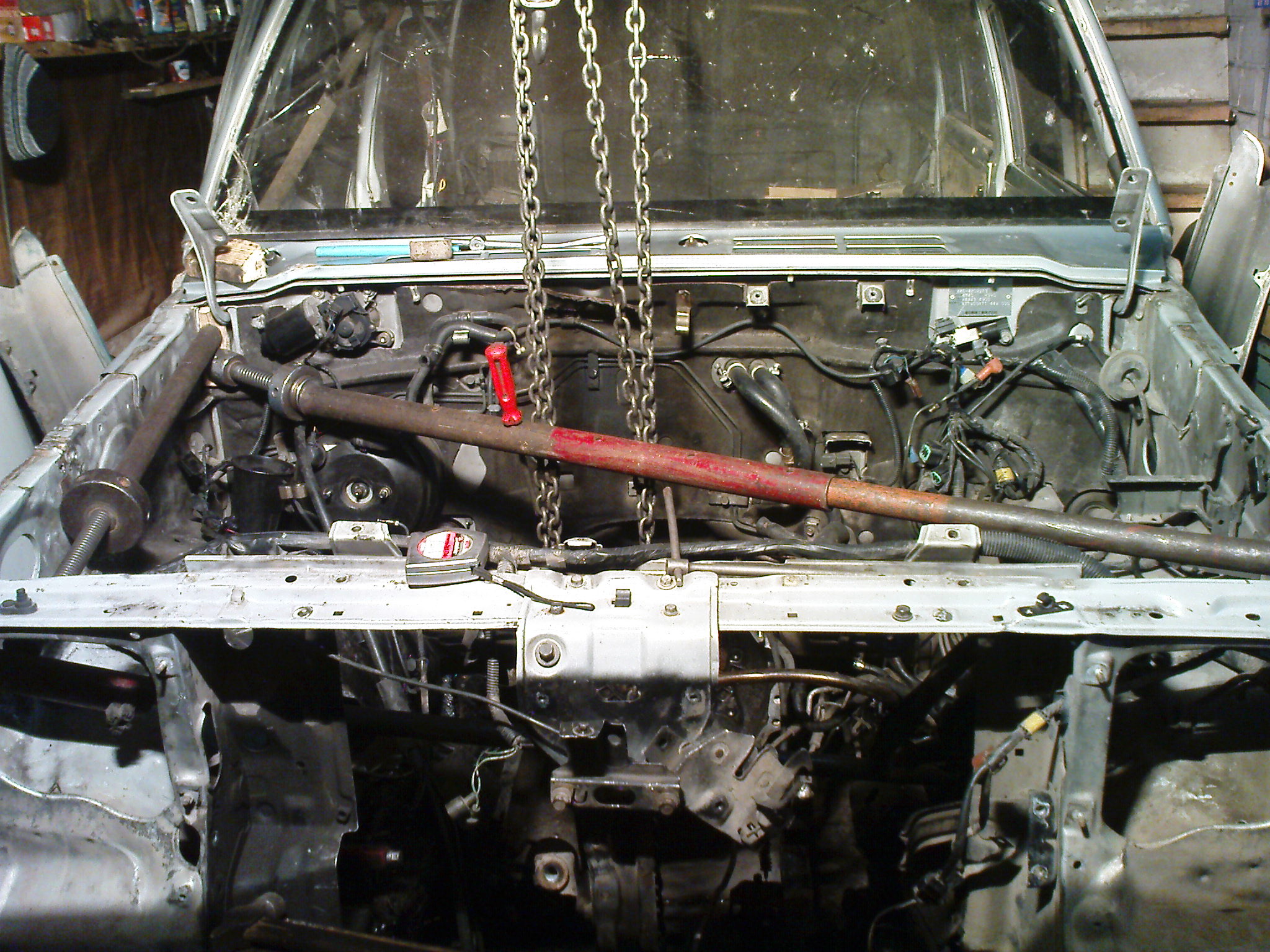

снял люк, мешался править крышу на черновую, снял сидуху заднюю, обшиву багажника, затянул болты рама-кузов (поепались не много), поставили окончательно средние и задн. стойки, осталось переднюю правую стойку двинуть вперед на 7 мм, предварительно поставили моторный отсек, левый брызговик стоит практически на месте, накинули крылья, левое нормально, правое пока не порядок, притащил нормальный капот, не успел поставить.
Завтра думаю закончим с моторным отсеком и будем размечать крышу как резать.
Фоток мало работы до фига.

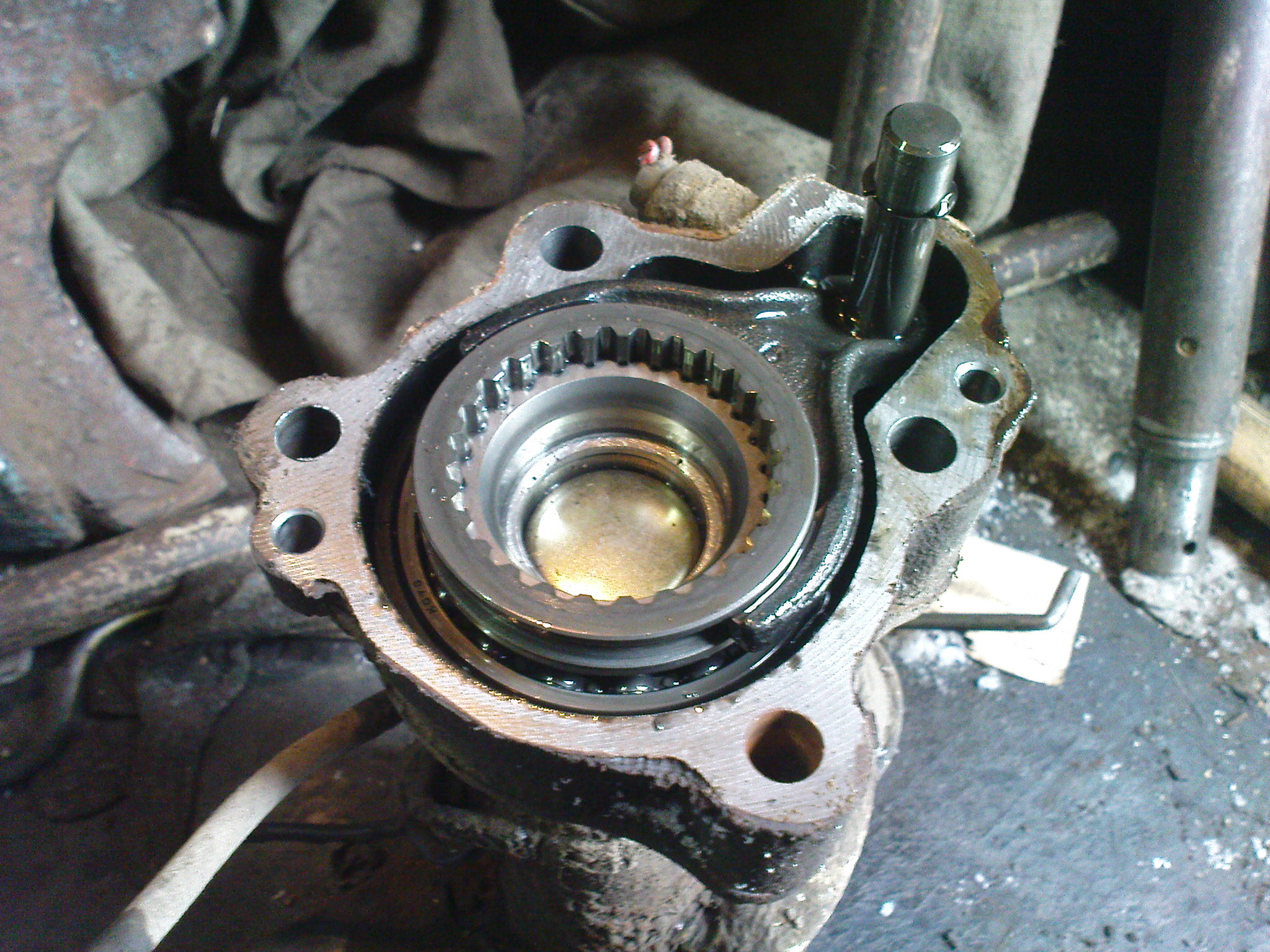

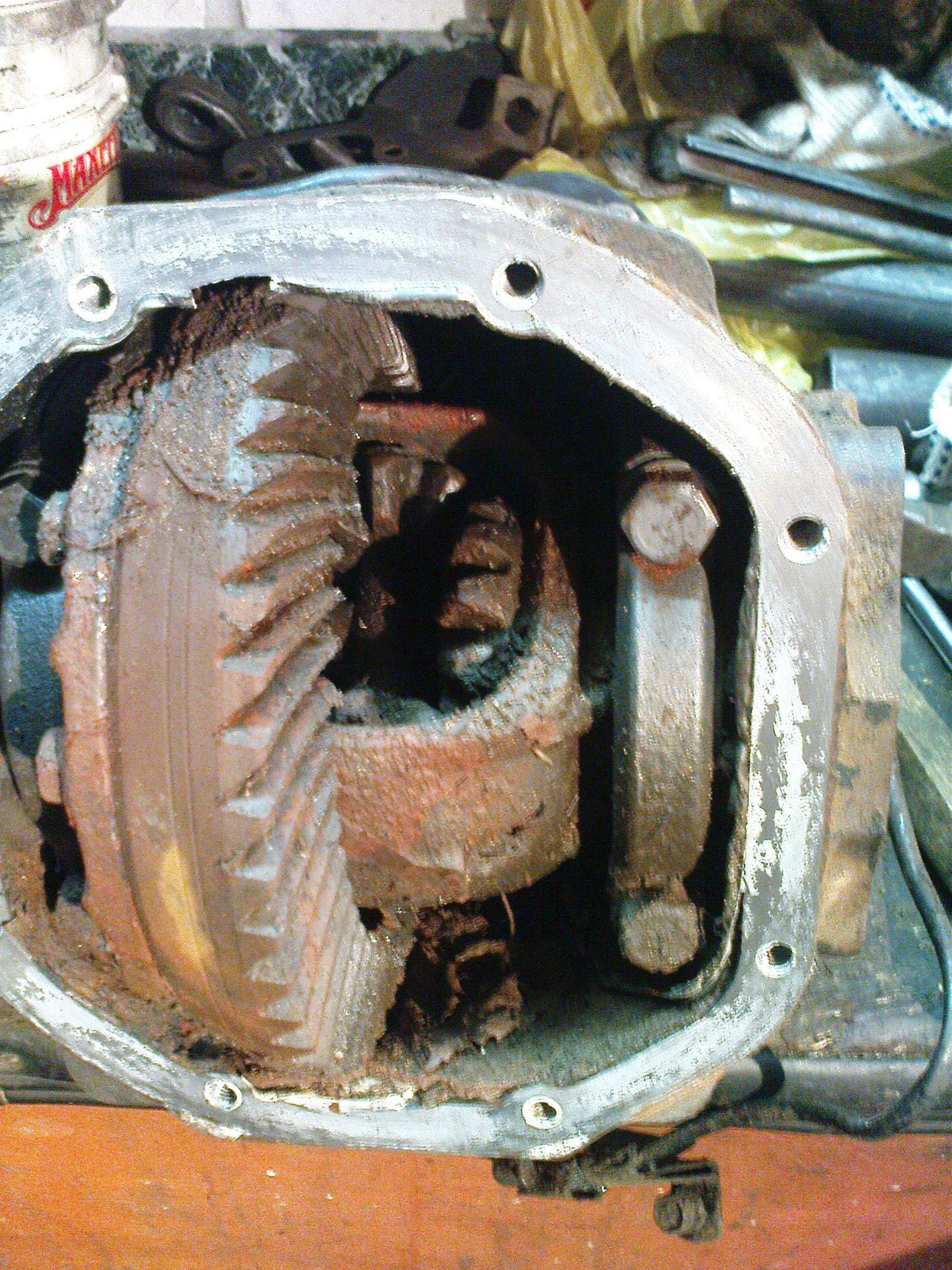

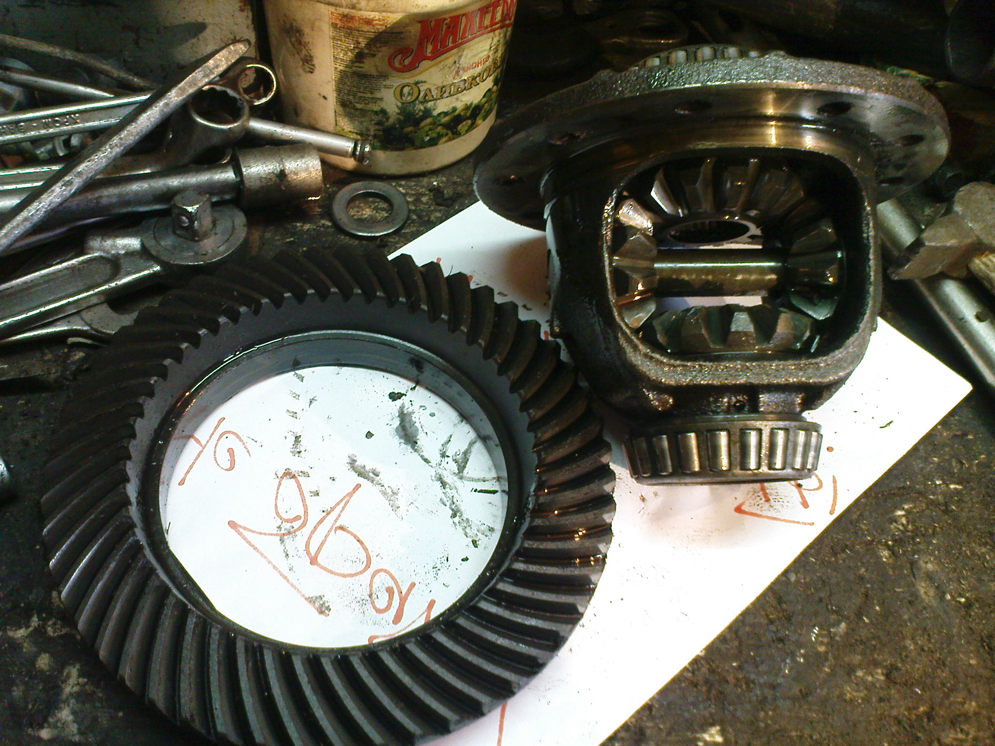

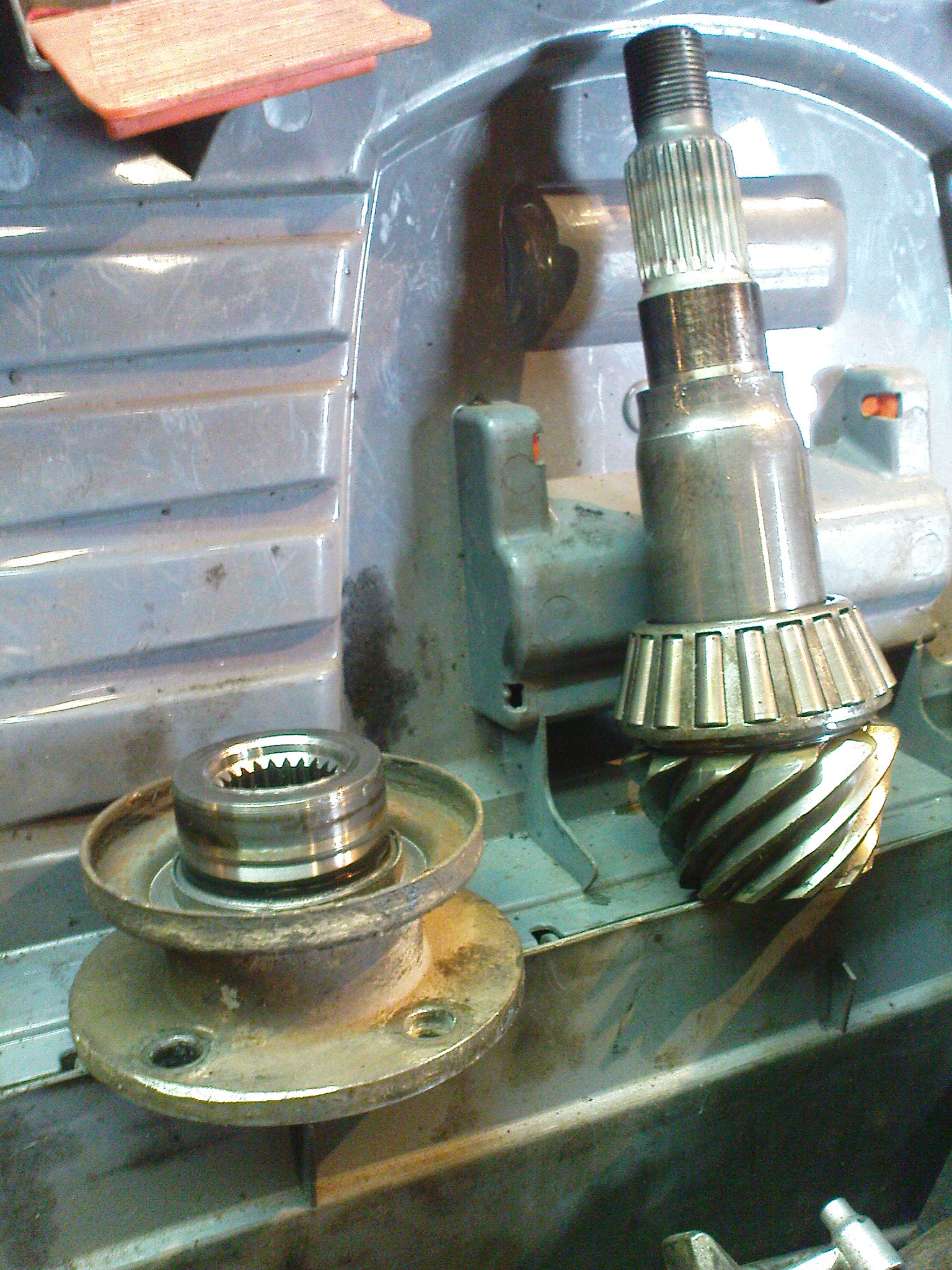

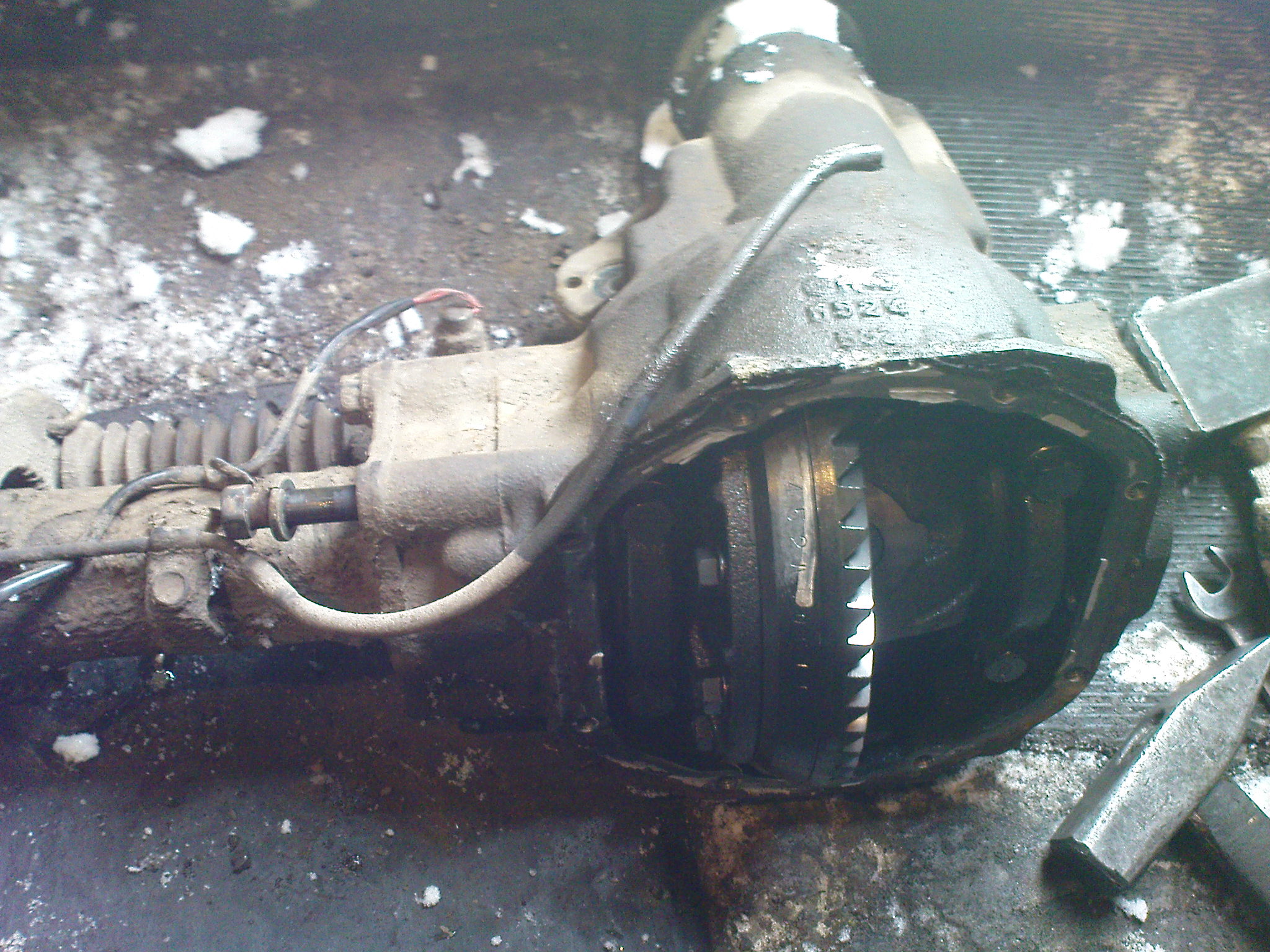

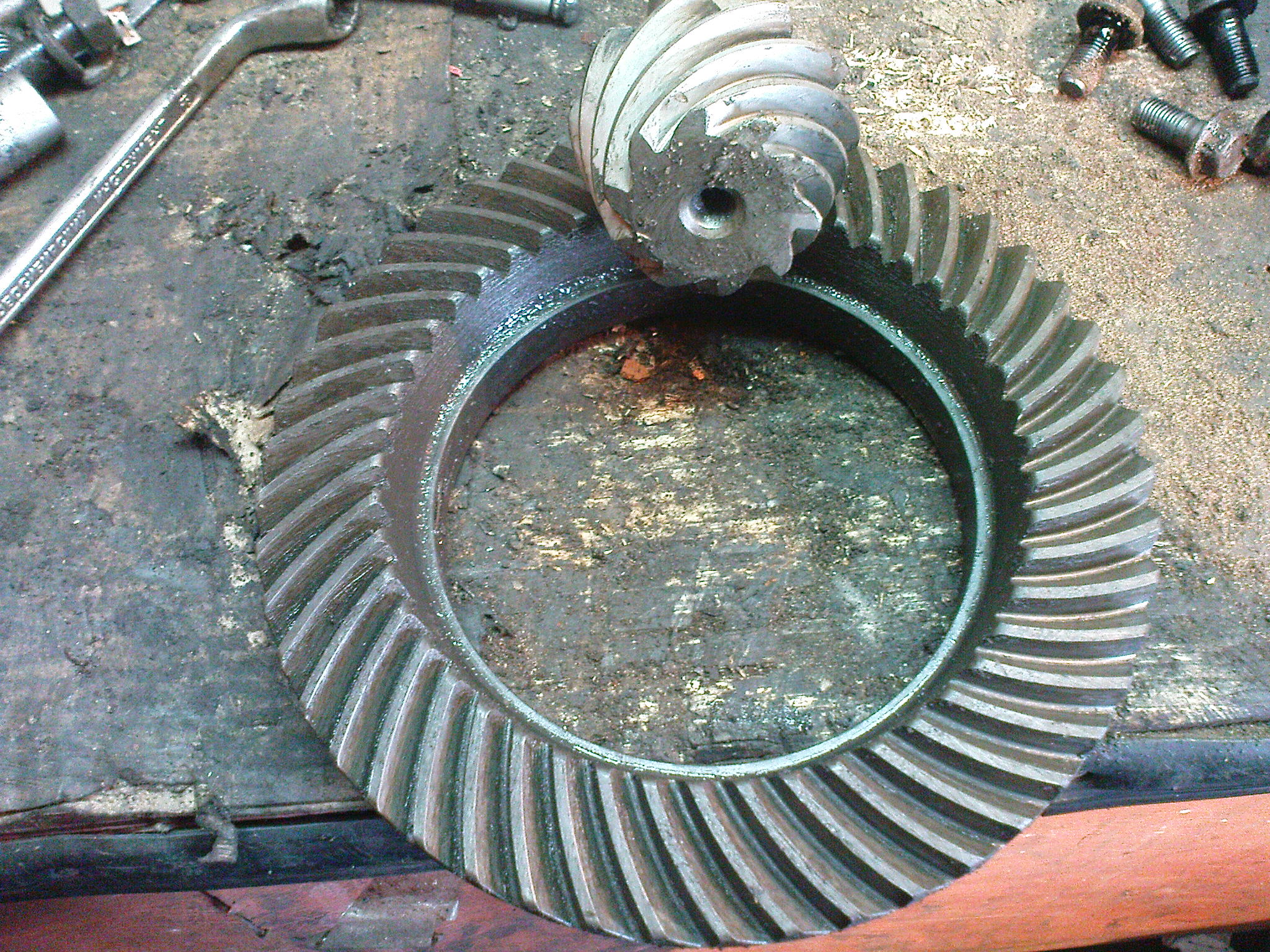

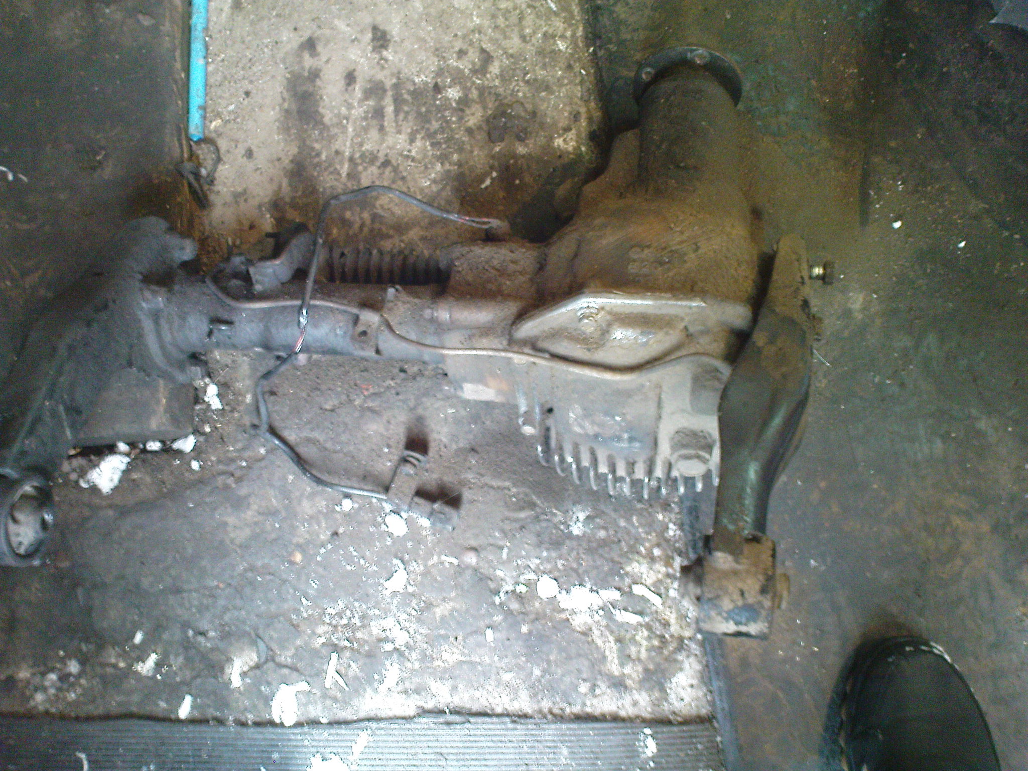

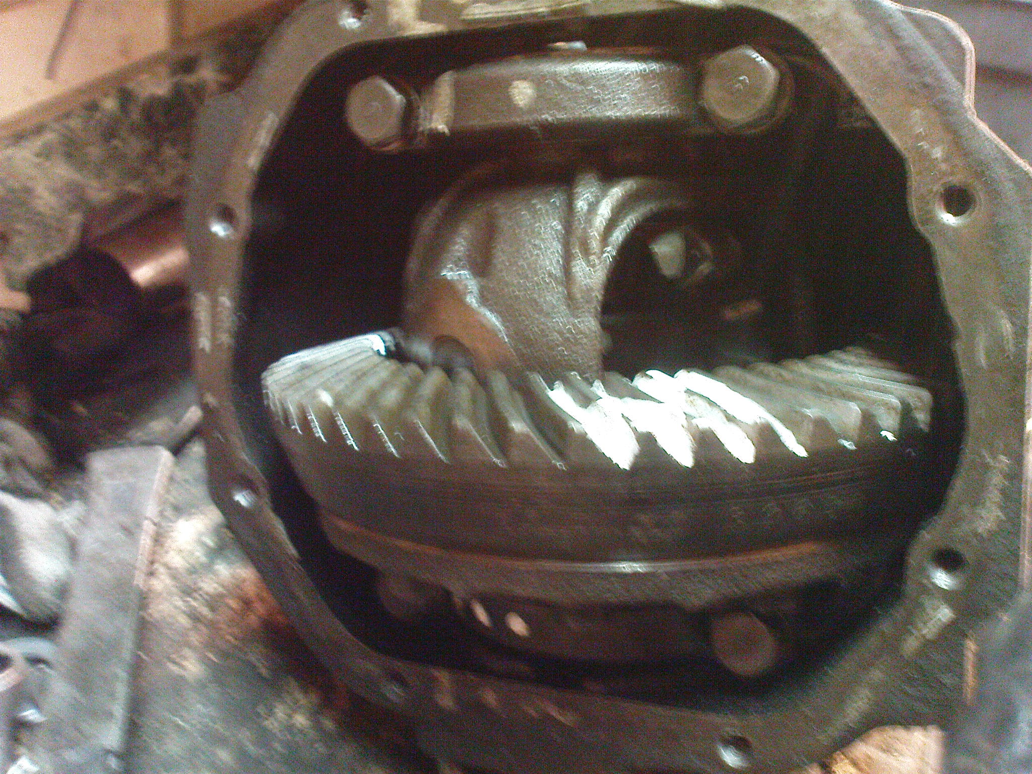

Вот это ахтунг в переднем редукторе был... Ума не приложу как так вышло.
Думаю я что прежнему хозяину в 4х4 надобности не было. Но это +! живее мотор и раздатка.drcham писал(а):Вот это ахтунг в переднем редукторе был... Ума не приложу как так вышло.
скорее всего, накрылись привода, их тупо достали, а менять не стали. На машинке ездила девочка с собачкой, т.к. везде в пепельницах тонкие сигареты с помадой и шерсти от собаки до хрена.drcham писал(а):Ума не приложу как так вышло.
твои слова да богу в уши, буду надеться, что таки есть. За раздатку не переживаю, а вот движка х.з. все таки 300 пробегу в нем сидит, и при аварии все мало выдавило через пробитый масленый фильтр.Гребник писал(а):Но это +! живее мотор и раздатка.

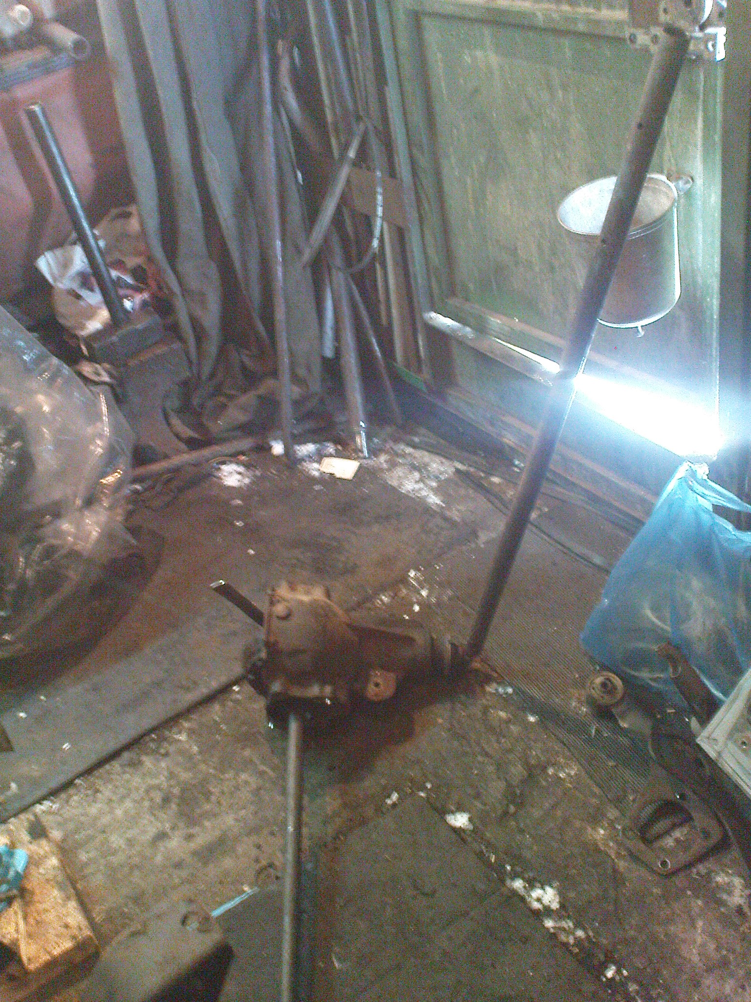

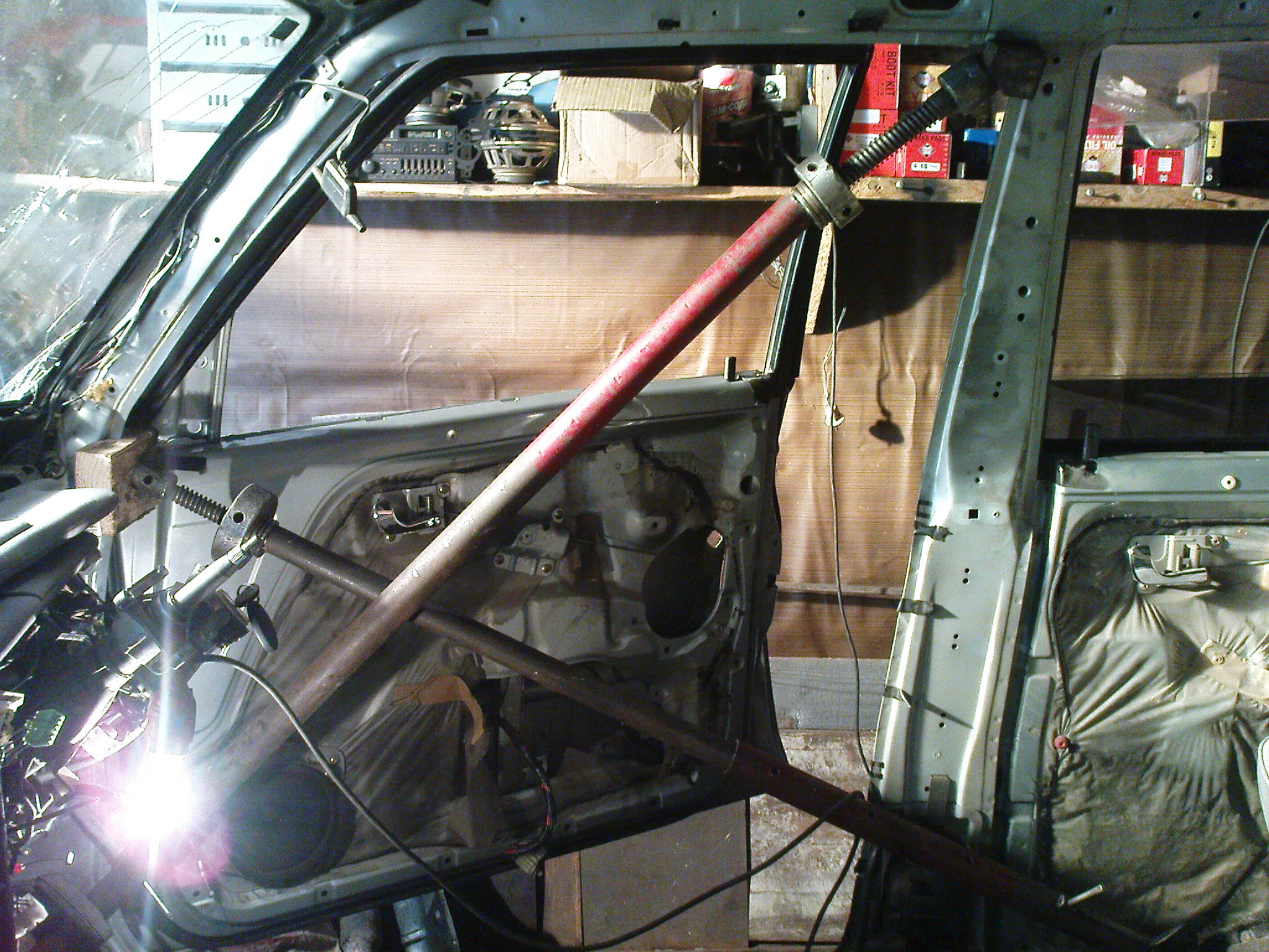

день 62

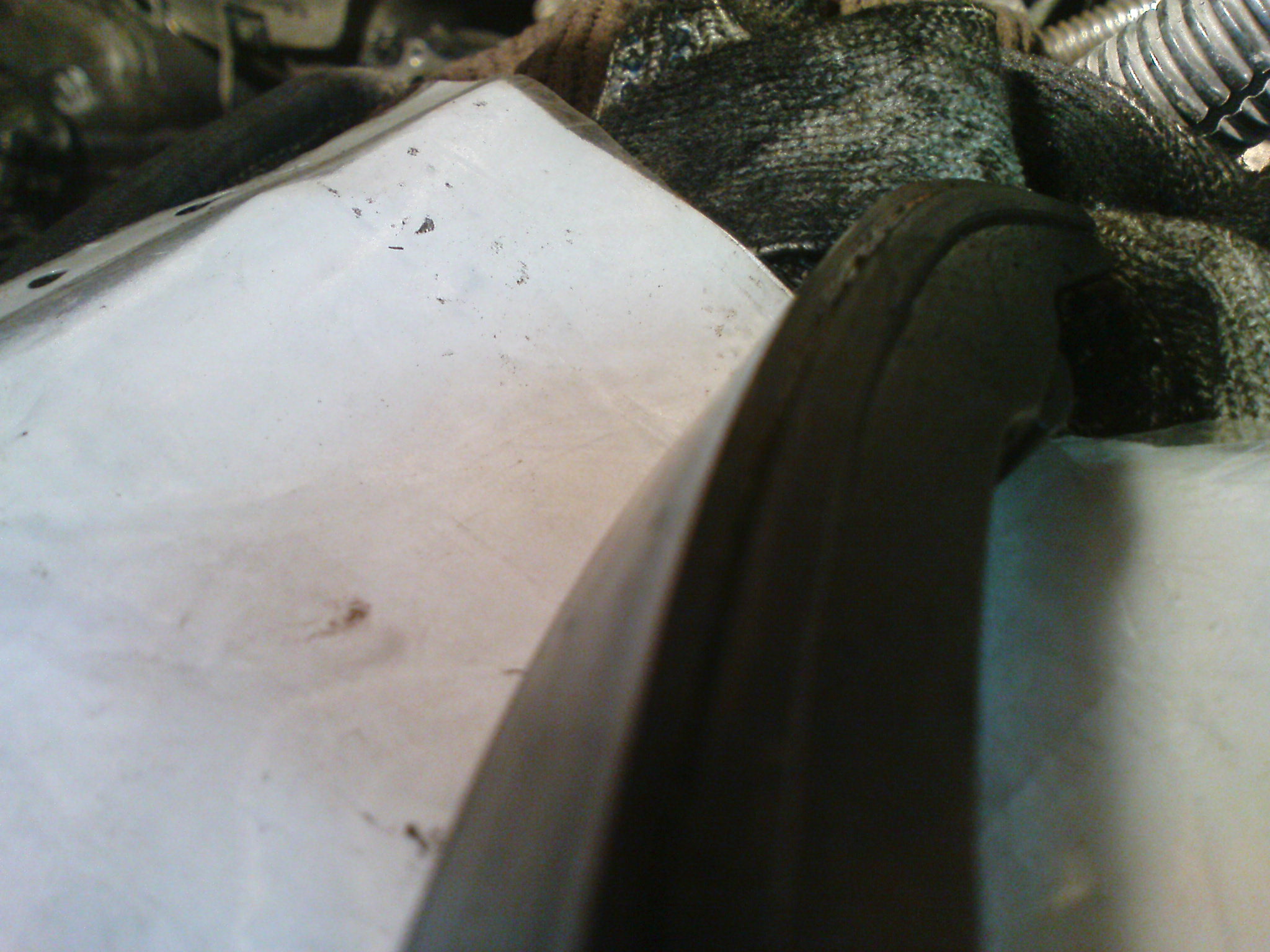

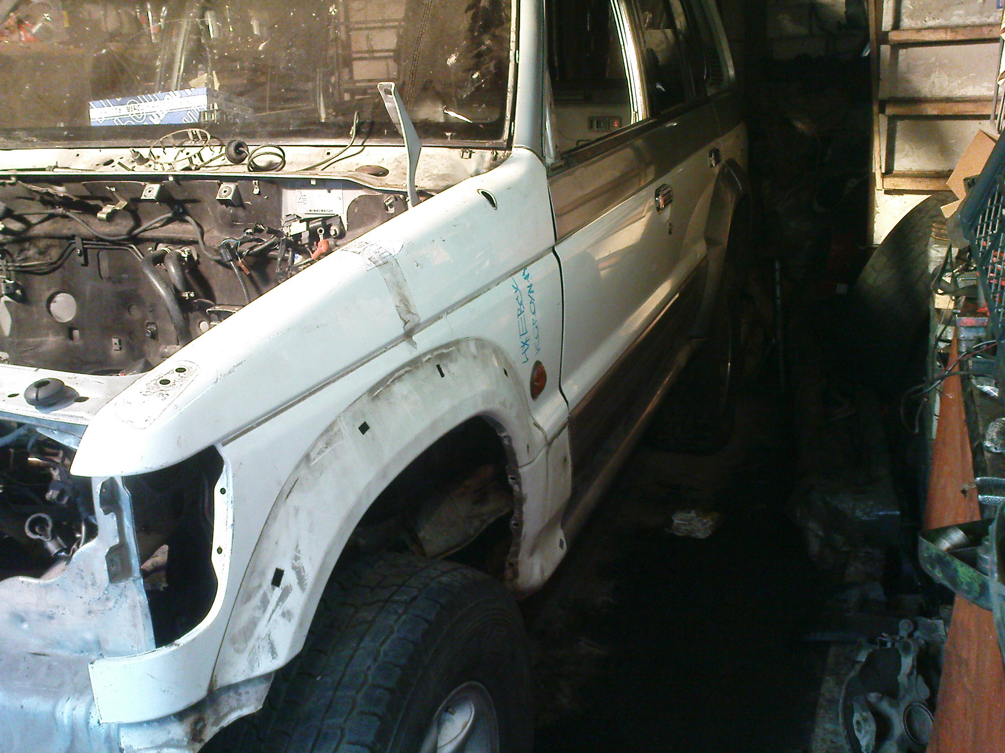

подняли среднюю стойку, переднюю правую стойку поставили на место, поправили рамку передней правой двери, практически окончательно поставили моторный отсек (повернули морду влево, осадили во внутрь телевизор, проколотили брызговики, правый брызговик двинули вперед, короче весь день отдали моторному отсеку, батя в конце сказал на куй надо было поменять, но я уперся, что надо оставить родное
). Заменил панель дворников, с виду нормальная, а по месту когда устанавливаешь загнута. Повесил капот, крыло левое, хотел повесит правое оказалось не оригинал и причем говнее не бывает, отверстия не совпадаю на 1-1,5 см, повешу другое. До середины след. недели надо собрать перед. подвеску, к концу недели будем менять крышу
