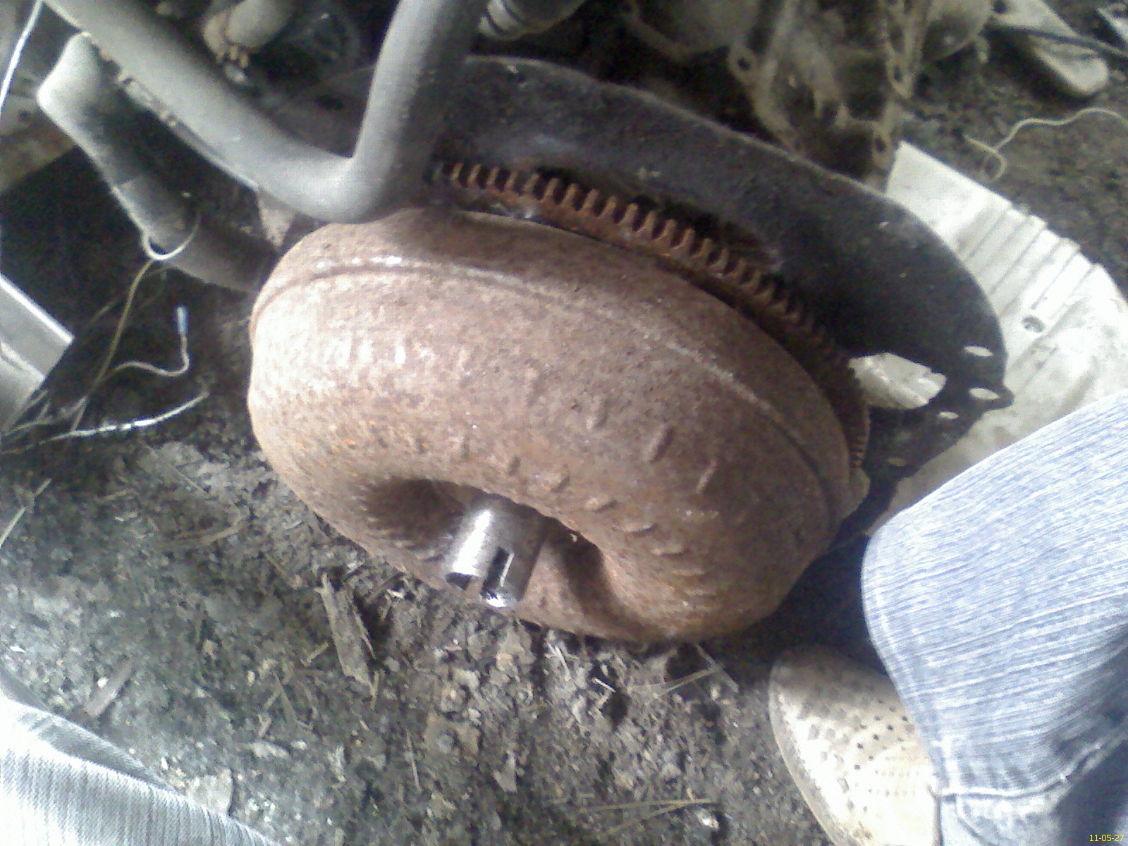

Мож кто подскажет признаки здохшего гидротрансформатора!?У меня он не блокируется.И подходит ли он от двига 2.8 коробка похоже w3 на 2.5 коробка w2.видел на паджере короб 03-71 без л.от чего он?

Nafanailovich, гидротрансформатора на AW3 другой. 03-71 - это отлито на всех коробках семейства 03-7х. Для идентификации нужно смотреть табличку слева на акпп.
А гт проверяется сталлтестом на заторможенной авто.
ЗЫ: А у вас точно коробка с блокировкой?

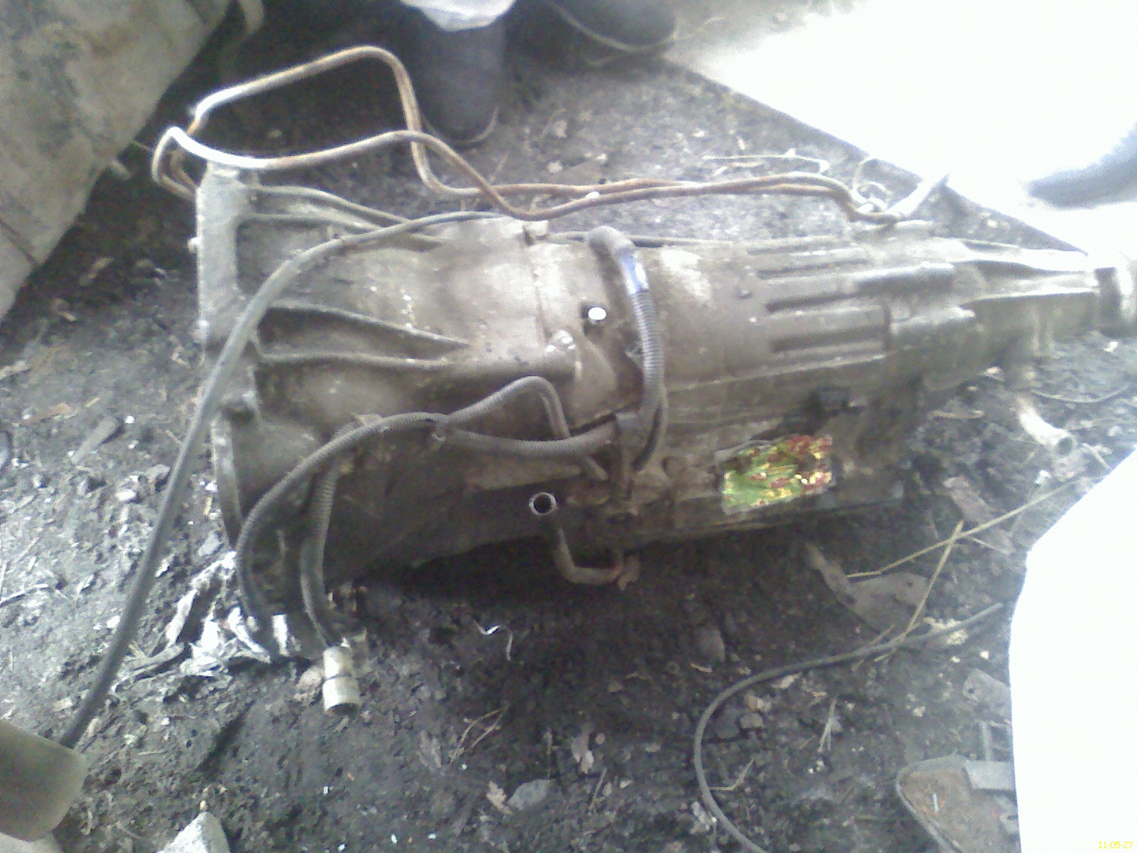

ZILLA,Коробка с блокировкой т.к. с л.И она даже когда то была!Посмотри пожалуйста стр 16,17.У нас на разборке есть короб с раздаткой и трансом за 15 как у меня,но двиг 3000.Но стоит ли брать,может у меня какая то мелочь?Если двиг не развивает полной мощи такое может ьыть?Машин у меня недавно,до этого был пинин и как он должен ездить не знаю.

Nafanailovich, если коробка от бензинки - брать можно. НО! У бензиновой коробки другой колокол и другой трос акпп. Их нужно переставлять с вашей коробки.
По дизелям не спец к сожалению.
А ехать должно нормально,хотя 56 мотор не ракета конечно.

Nafanailovich, а какова вероятность того что вам гидрик дадут живой? Не дай боже он будет от палёной или грязной акпп, вся эта бяка попадёт в вашу акпп.

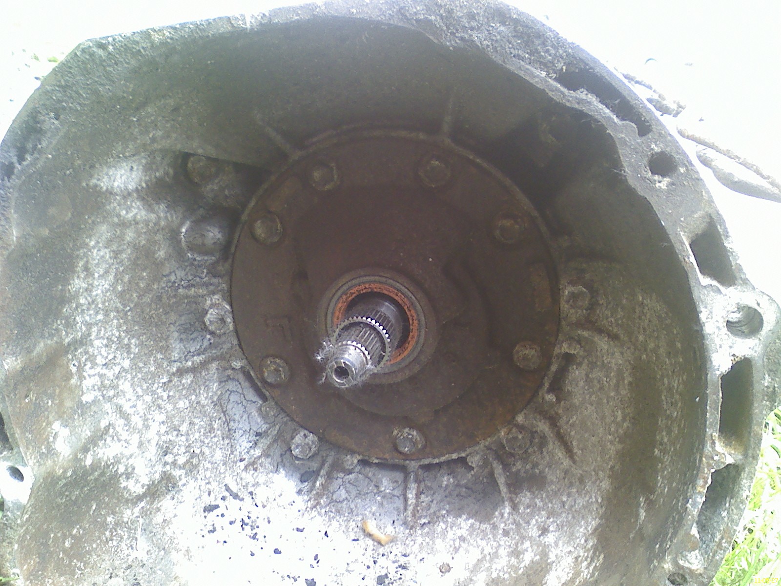

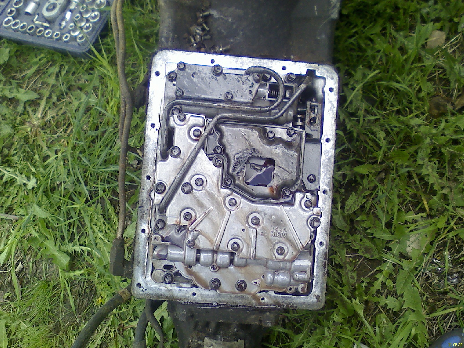

ZILLA,нашел короб от марка по моему 89 год перевертыш.Шильды нет,но на корпусе отлив 03-71 на насосе л.Вскрыл поддон,состояние хорошее,масло красное,на магнитах пару крошек.Стартер с лева по ходу.Гидроблок копия мой,по моему,но не такие трубки,изгиб другой.Мотор на марке рядный 6 по моему 2000.Подойдет?Отдают за 4000 вместе с трансом.как будет переключаться короб на дизеле бензиновый если там оборотов много больше?можно ли ставить короб без блокировки гт?наверное без гт и скорости другие.на последней передаче тоже самое что у меня со сломанной блокировкой?или там скорости длиньше?

Nafanailovich, это коробка с блокировкой гт. Бублик от неё подойдёт на вашу. А вот сама коробка - не потянет авто, т.к. там пакеты с меньшим числом фрикционов.
