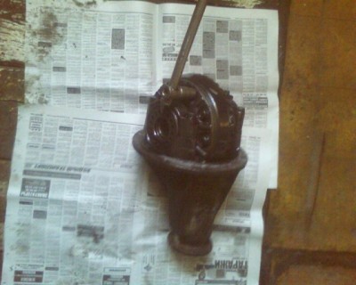

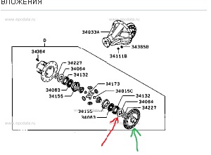

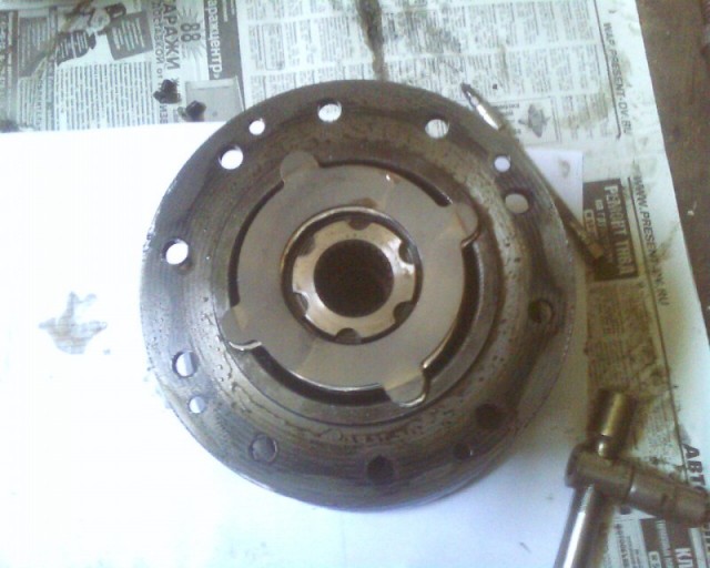

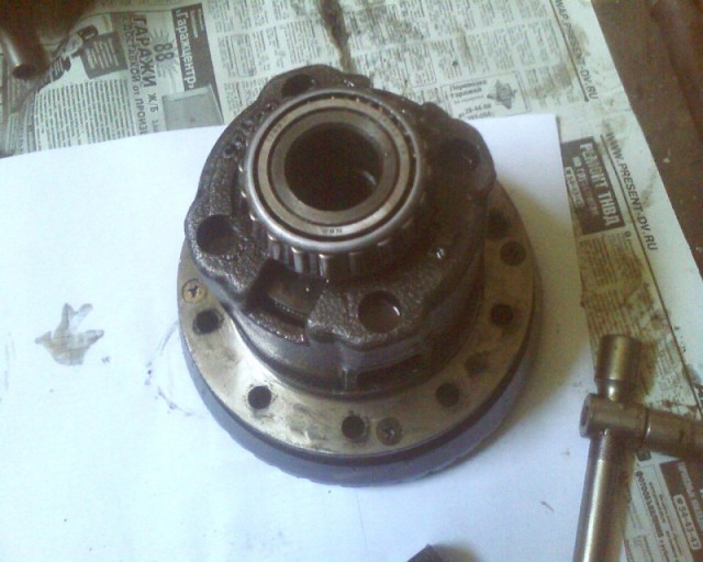

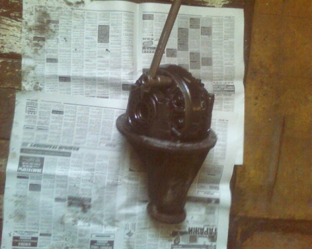

Нашел в сети... Даже картинки видел, сейчас найду...
Разбираешь дифф, по форме фрикциона вырезаешь из канистры жестяной из под масла прокладку и вкладываешь с наружного края пакета сразу под прижимную шайбу, чтобы она просто поджимала пакет, а в трении не участвовала. Две такие прокладки на ММС Страда зажали мертвый ЛСД очень здорово.
МПС 2006 GLS 3,0 АКПП. Удалены: перед. и зад. стаб., абсорбер и задний катализатор. Бодик 5 см, аморт. Tokico E3560 и E2800,зад. пруж. Kayaba RD5962, 285/75R16 DunlopGrandtrek MT2, ComeUp 9 DV
Barmalei
Сообщения: 1444
Зарегистрирован: 13 окт 2011, 18:55
Мой автомобиль(и):: МПС 2006 GLS 3,0 АКПП V4A515DB
Откуда: Вологодская область
Откуда: 35 регион
Благодарил (а): 166 раз
Поблагодарили: 56 раз
Re: LSD и диагональное вывешивание.
Сообщение Barmalei »
толщина прокладки 0,5-1,5мм
красной стрелкой указана прижимная пружинная шайба, зеленой крышка корпуса лсд
прокладку нужно подкладывать между прижимной пружинной шайбой и крышкой корпуса лсд
прокладку делать по форме прижимной пружинной шайбой
как то так
Сразу открутить эти болты

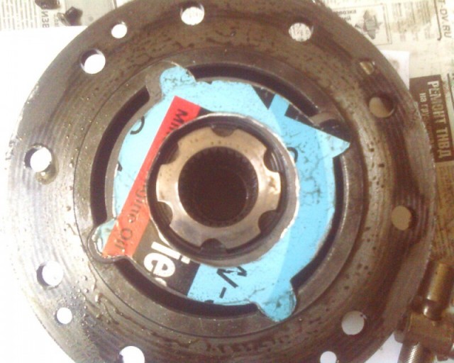

Затем эти
Затем эти
Вырезаем шайбу
Вырезаем шайбу
и подложить её под первую шайбу

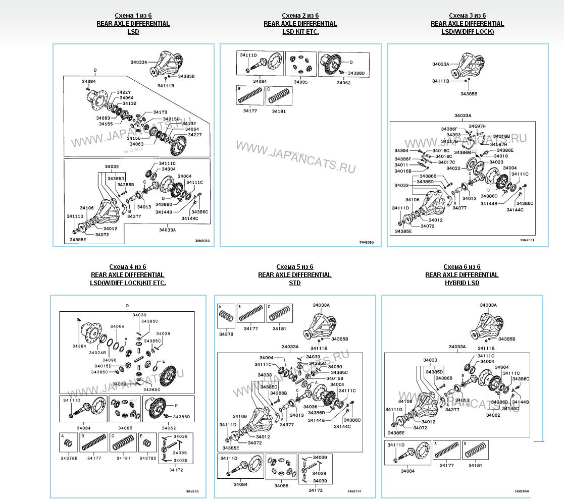

Сообщение evserg »
а где вы такую схемку взяли?
у меня только такая ищется
т.е. 34062 и есть закрытая вискомуфта. - что внутри? я схем не находил
evserg, он как бы по каталогу идет неразборный... поэтому в схеме нет. Схему нашел в интернете на родственном сайте, обсуждали уже этот вопрос, многие так делали и довольны!

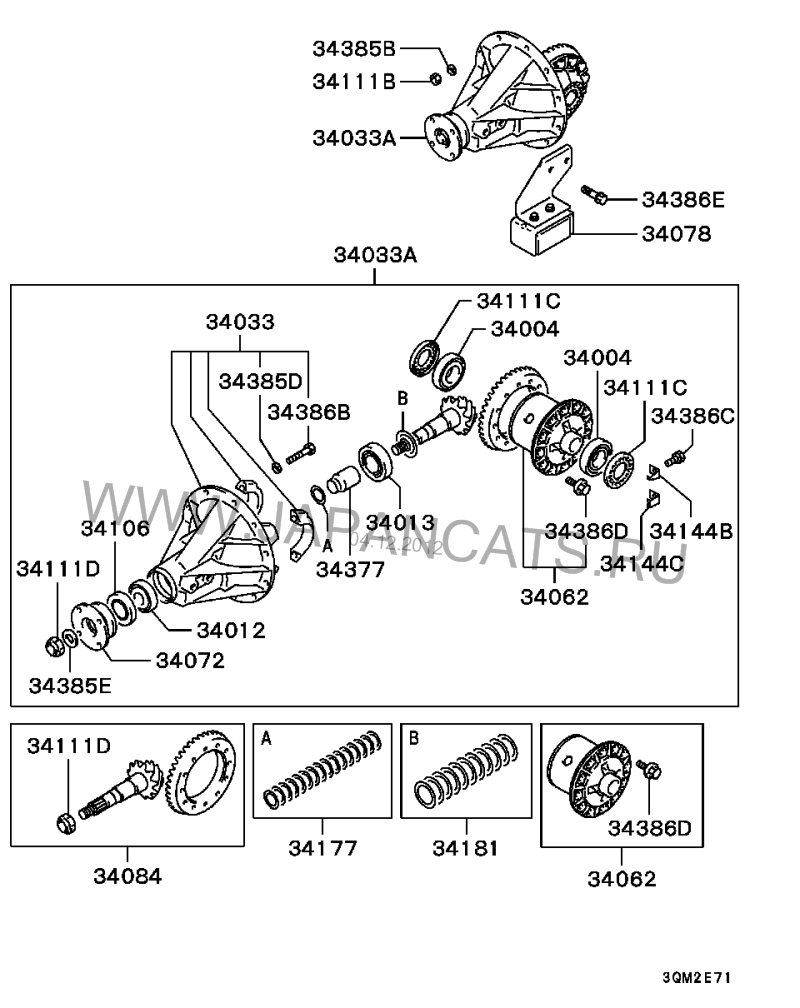

Сообщение evserg »
у нас HybridLSD (схема 6) у них схема 1
или вот картинка из каталога

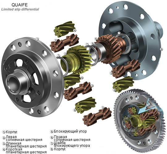

Сообщение Podzemshik »
Вот нашёл гибридный LSD на П3. Это Квайф. Возможно, у нас такой же...
http://www.pajero4x4.ru/fgallery/displa ... 1824&pos=0
А вот из английского мануала по ремонту Спорта:
Limited slip differential type - Torque sensitivity type and rpm sensitivity type
Тип LSD - чувствительный к моменту и к оборотам.
Caution
Do not disassemble the limited slip differential case assembly
Внимание
Не разбирайте LSD.
А еще там написано, что в обычном дифе 2 полуосевые конические шестерёнки и 2 конических сателлита, а в Hybrid LSD 2 спиральные полуосевые, 4 коротких и 4 длинных спиральных сателлита. Это соответствует вот такому несимметричному Квайфу:
