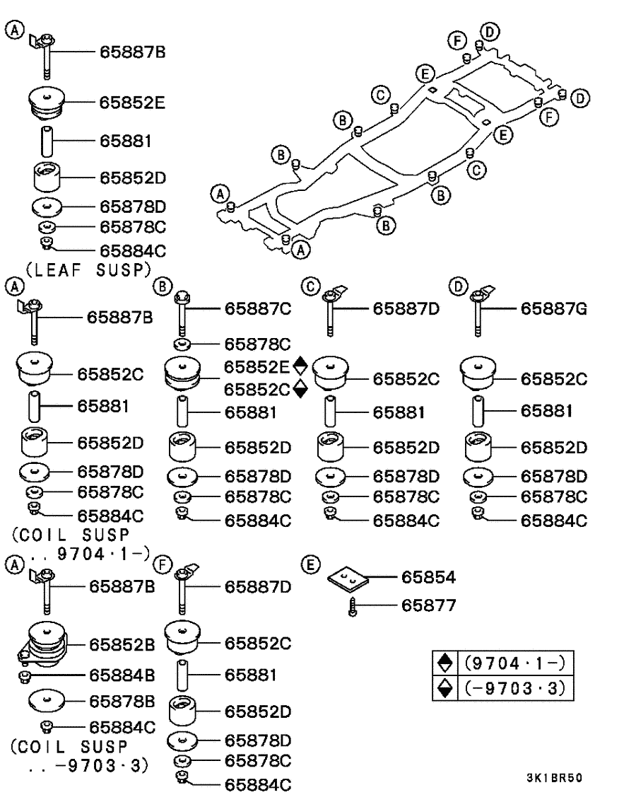

А сколько вообще подушек стоит?

bmpeshnik писал(а):А сколько вообще подушек стоит?
12 подушек по 2резинки в каждой и еще 2 прокладки

... кроме хитрой формы в этих подушках еще и металлические пластины вварены. Маловероятно изготовить их кустарно...

dvm99 писал(а):Капролон очень жёсткий для этих целей. Из него обычно проставки для лифта делают (не путайте).
Родные подушки из какой-то мягкой резины сделаны, мне даже кажется, что из немного вспененной, и у них форма довольно хитрая. Кустарно такое вряд ли сделать.
Изображение Изображение
Можно полазить по экзисту, неоригинальные подушки вполовину дешевле http://www.exist.ru/price.aspx?pid=16A0 ... Mitsubishi .
В конце концов можно купить только резинки, а всё остальное выточить.
т.е надо 12 таких саленблоков?

Нет, они разные, но таких как на фото большинство.
Кстати, 12- это на коротыш, на 5-и дверке 14 опор.

У меня и есть пяти дверка! Нада десять таких и два немного других, я правильно понял!?

Если речь про резинки, то вроде как... Только смотриете, над задними арками есть у вашей комплекации по каталогу или нет...

Вот вроде такие .. 12 резинок и какая то прокладка еще :)
