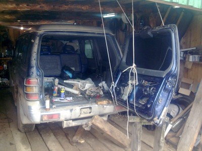

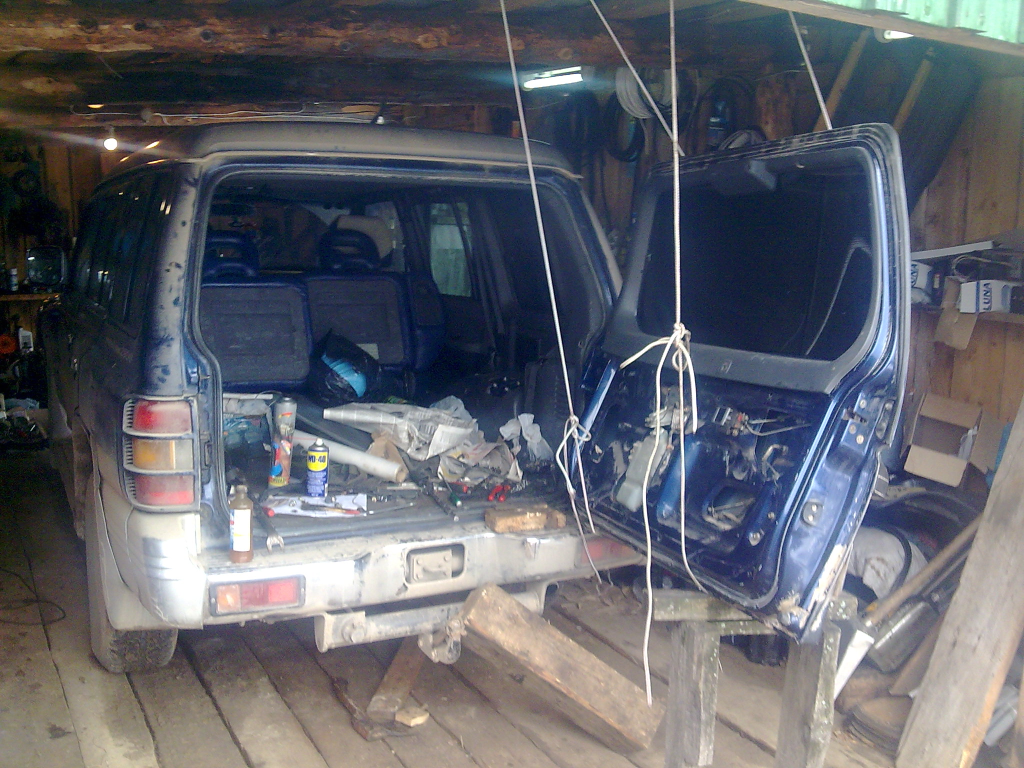

Наконец научили как фотку вставить,смотрите,я сообщение старое исправил.

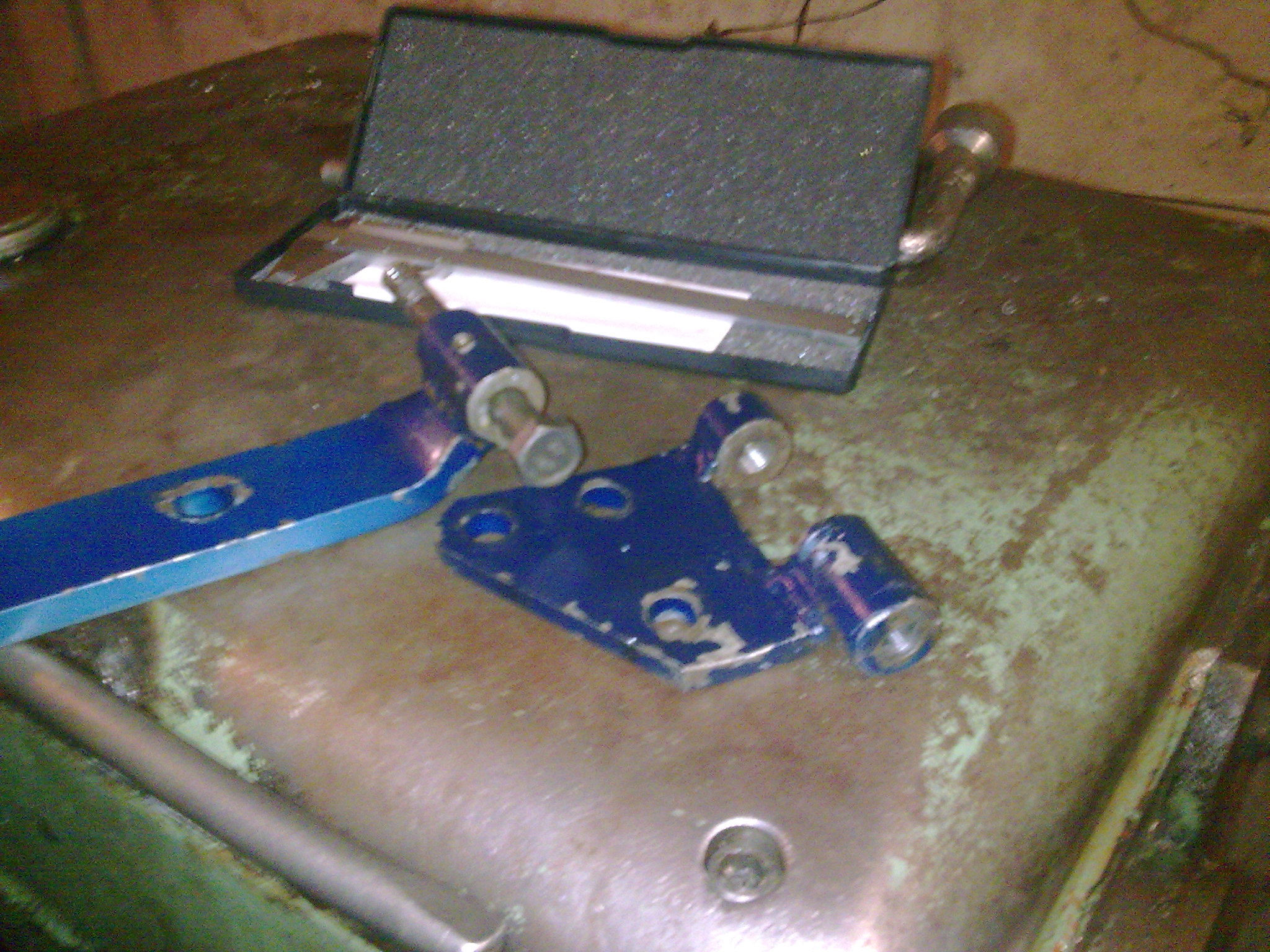

Дедон69 спасибо тебе!!! А петля чёрная это после обжига? Посте термо обработки ты петли заколивал или так и оставил в мягком состоянии?

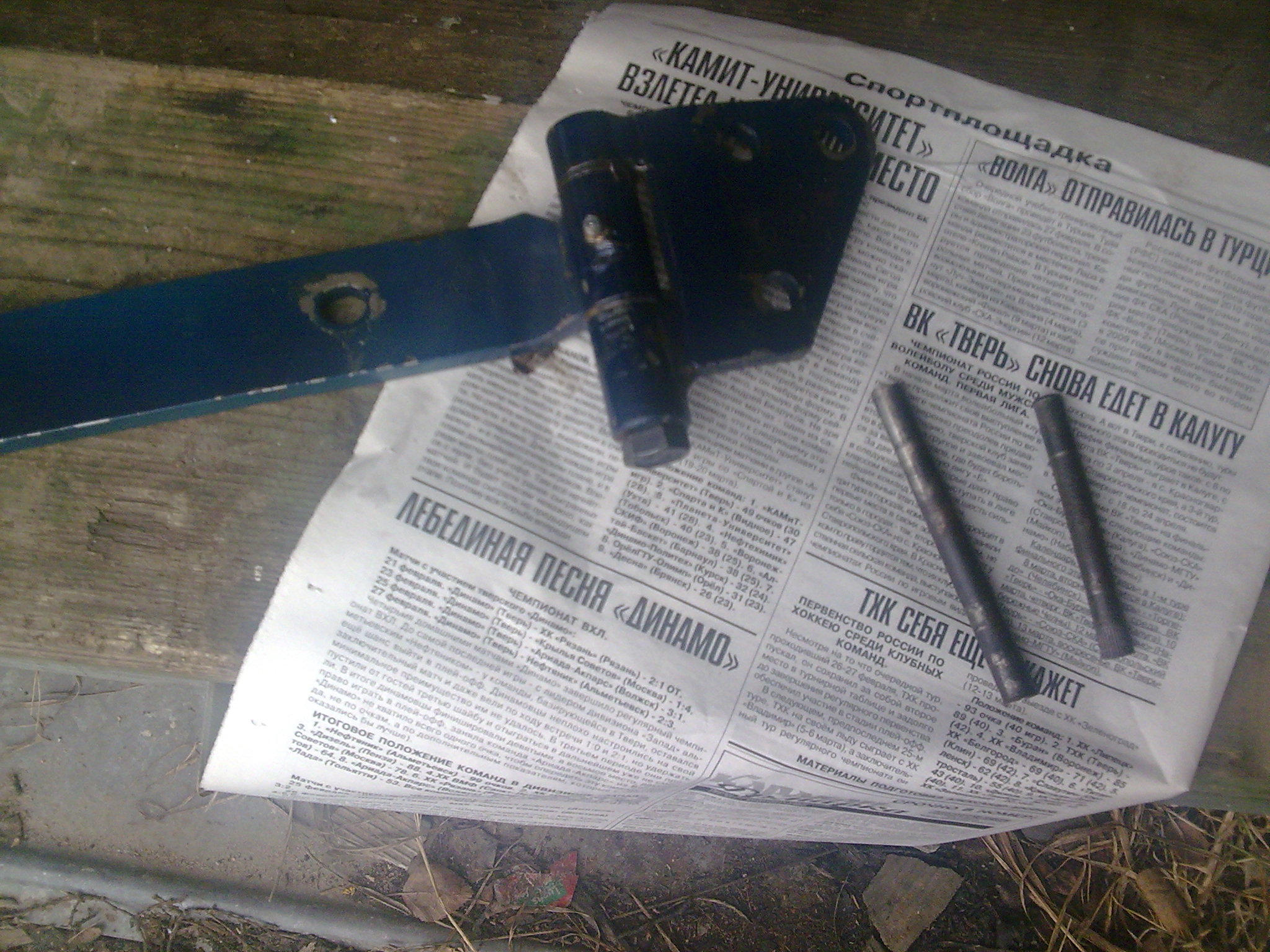

В петле только ось очень крепкая ,но её после нагрева выбьете вместе с втулками,останется только просверлить все.Болт с копеечной головки длинный но резьбы там много её обрежете после закручивания гайки заподлицо.А черная петля потому что краску сожег автогеном, а потом замазал антикором,летом отмою и покрашу,а то когда делал краски под рукой не было.

Привет всем клубням! Менял ось верхней петли года 2 назад... высверливал тяжело - стружка как от чугуна, походу втулка чугунная чтоль была,поставил клапан от нашей лады( по-моему от 08) клапан вошёл как родной - отрезал ,завальцевал, просверлил отверстие в петле, нарезал резьбу и как Дадон69 ввернул тавотницу, и уже два с лишним года стало мне шшастье:)

Делал петли на рестайле,там петли мощнее чем на П-1,и П-2 93года что у меня был.На двух машинах делал болты с гайками,теперь дошло,резьбу можно прямо в петле нарезать и все,на фотках хошо видно,ну и болты как всегда от головы Ваз-2101.

Пальцы, кстати, выбиваются очень просто кувалдочкой кило на два. Только нужно выбивать как-бы снизу вверх (естественно на снятой с машины петле) и опору делать на верхнюю бонку.
Для нового пальца наверно лучше не использовать болт головки от ВАЗовской классики, так как он мягче чем родной пальчик. Это легко сравнивается путем шорканья надфелем.
