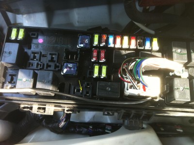

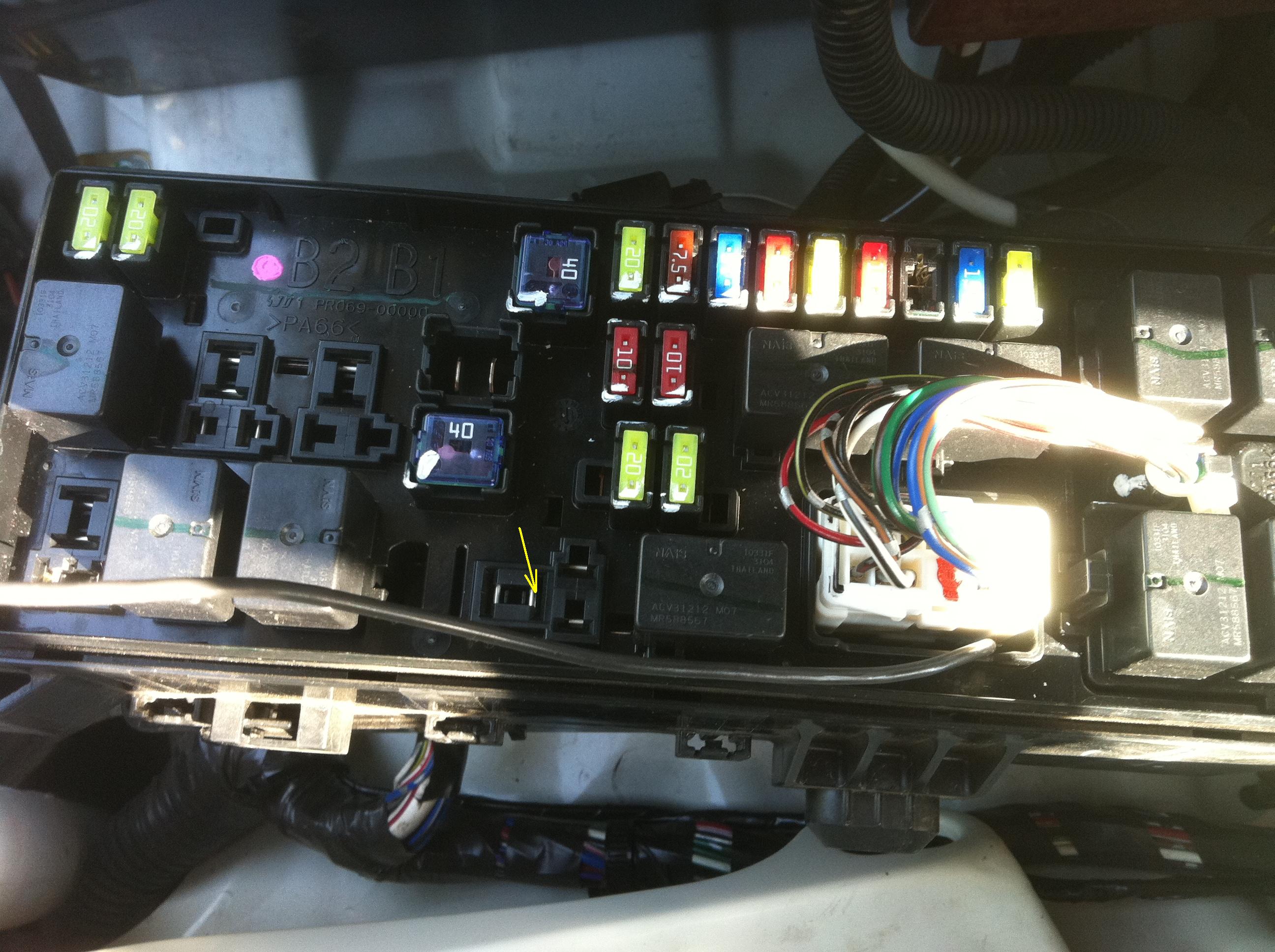

Большое спасибо Вий за отличные фото. Я тоже долго мусолил тему огней, но этот вариант мне понравился больше всего. Дальний в пол яркости. А выключение повешу на включение ближнего. А то с одними габаритами тоже можно на штраф нарваться. Проводочки уже вывел. Буду заказывать блок.

Жду прихода блока по почте. Проводочки уже есть. Сразу поставлю. Я так понял, режим DRL выключается сразу после включения габаритов. А никто не думал попробовать прицепить запрещающий вход не к габаритам а к ближнему? Если для DRL используется дальний конечно.

Вот и я дождался свой блок. Вий, еще раз спасибо! Фотки просто пошаговая инструкция. Я тоже не стал разбирать блок. Даже не стал откручивать. Долго тыкал проводком, чтобы просунуть его как на фото к заднему выходу проводов, но так и не вышло. Зато запустив проводок в выход спереди, сразу поймал его в этой щели и вытащил. Разве что можно только добавить, в какую клемму сунуть этот проводок. Я на твоей фотке стрелочку нарисовал.
Работает отлично, Завтра еду в Москву, так что посмотрю как на трассе будет. Стандартные настройки блока не менял. 40%. Подключил к дальнему. Посмотрел в гараже на фары. Немного слепит. Но днем на улице должно быть нормально. Какая у кого яркость выбрана? Встречки днем не мигают? )) Вообще подумываю убавить до 30%.
