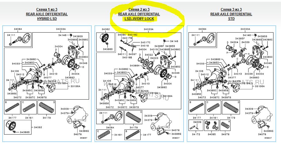

Да ладно! Ну тогда еще вопросик.... А как принудительная блокировка работает? Ведь в гибриде и она есть))))

Мат часть нужно изучать, прежде, чем делать такие заявления. Картинка выше дает понимание как работает гибрид, а если не понимаете, то не занимайтесь болтологией

Да Вы сами ответили на свой вопрос постом выше)))
Просто прочтите свою ссылку до конца. Гибрид подразумевает обе блокировки в одном дифференцале, самоблок и принудительную

а гдеж мне вот со своим LSD Гибрид принудиловку-то найти? самоблок-это одно просколзнуло-и второе помогло? а принудилово-это как? или есть какието раздатки под мой мост?DenVer писал(а):Да Вы сами ответили на свой вопрос постом выше)))
ЗЫ: тест на одном скользком колесе "на ура" работает"-тычек поджопный имеется!масло правильно(после неправильного...

Коэффициент блокировки разный. ЛСД блокирует процентов на 30-40, принудительная блокирует до 100%, гибрид блокирует 60-70%

С принудительной ясно, более или менее. Предлагаю теперь выяснить, чем гибрид (или как его там) от LSD отличается?DenVer писал(а):Коэффициент блокировки разный. ЛСД блокирует процентов на 30-40, принудительная блокирует до 100%, гибрид блокирует 60-70%

Что то перемудрили помоему) Должно быть (по логике) существуют всего три типа. LSD, принудительная и просто пустая.. вот и все. И ни каких совмещений или включений одного в другое нет, в этом просто нет смысла. И только для особых гурманов предположу что имеет право быть LSD + жесткая, ввиду разных коэффициентов - но и это маловероятно

Ваше предположение и есть вот это:MAGNET писал(а):Что то перемудрили помоему) Должно быть (по логике) существуют всего три типа. LSD, принудительная и просто пустая.. вот и все. И ни каких совмещений или включений одного в другое нет, в этом просто нет смысла. И только для особых гурманов предположу что имеет право быть LSD + жесткая, ввиду разных коэффициентов - но и это маловероятно

ИМХО все просто:Br5613 писал(а): что же продали нам япошки?.. моя машина из европы, .. скоро надо в сервис, доберусь до подьемника протру все что можно и сфотаю со всех сторон, ну чисто не сдаваться же !!!столько лет, а какой из трех вариантов выбирать так и не ясно.
P.S. ну и да, когда в тот раз на подьемнике поднимали.. то же и крутили в разные стороны и держали руками... непонятно было вообще ничего.. ни под какие очевидные признаки результат не подходил..
- кнопки в салоне нет - значит жесткой блокировки нет 100%;
- "Hybrid LSD" предупреждения на коробке дифа нет - значит нет и самого ЛСД дифа (посмотрел по инофорумам - у всех есть предупреждение, т.к. масло другое
Что в остатке? - STD диф + "стрекот колодок" - есть система стабилизации (M-ASTC). Стандартный свободный диф у нас и стоит!
