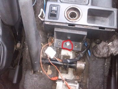

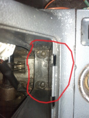

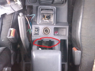

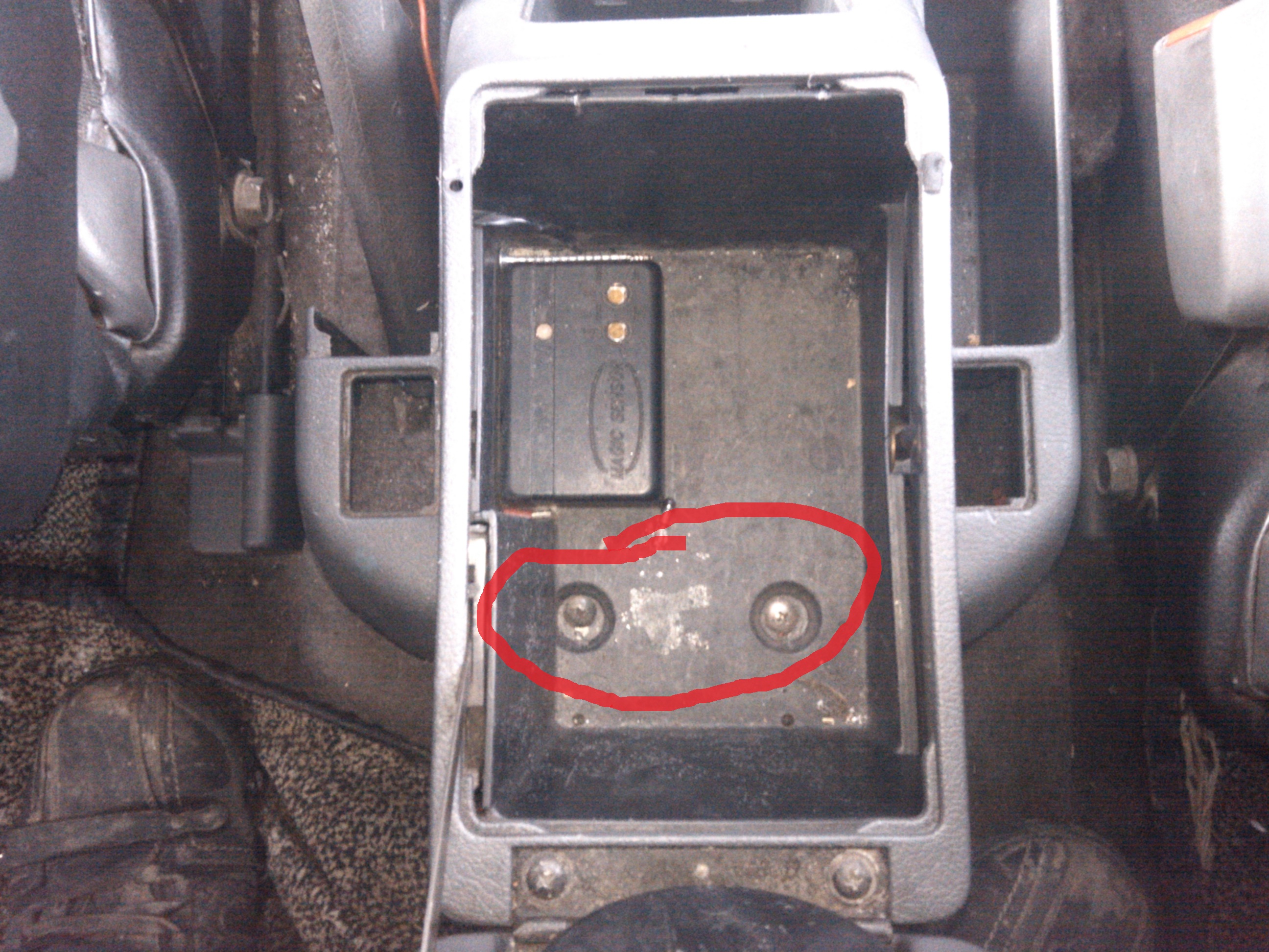

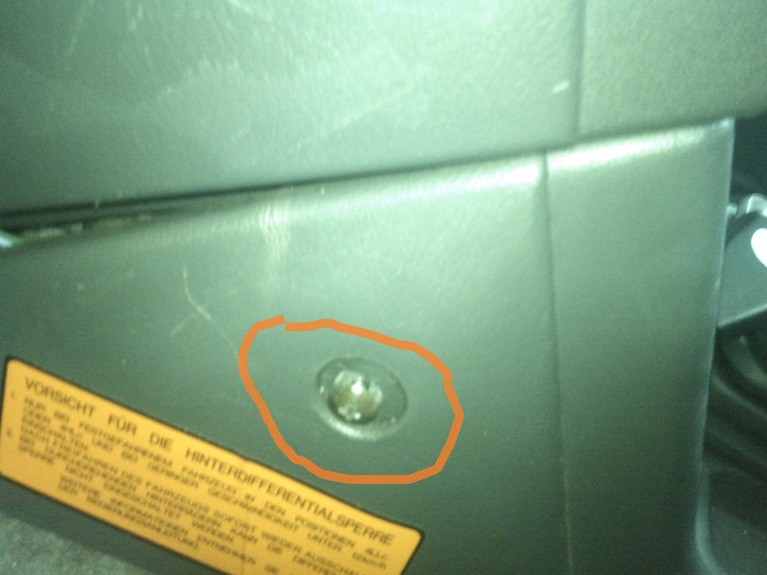

Дополнение к ссылке(как до него добраться) :*THANK*: :*THANK*:
вот этот болтик под подлокотником(когда его снимите)
вот эти два болтика,с права и с лева
вот эти болтики под подлокотником
начинаем вот от сюда
