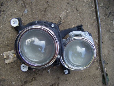

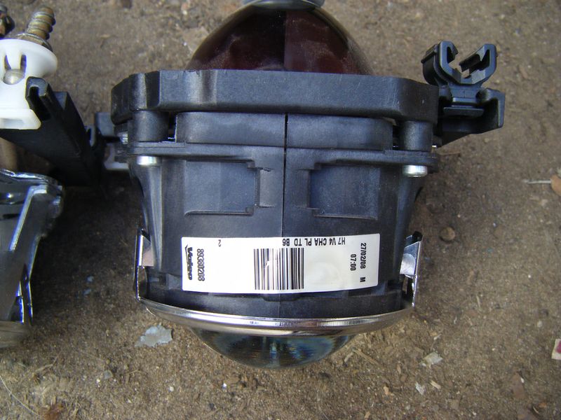

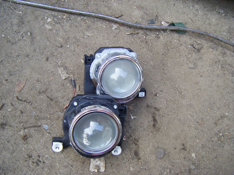

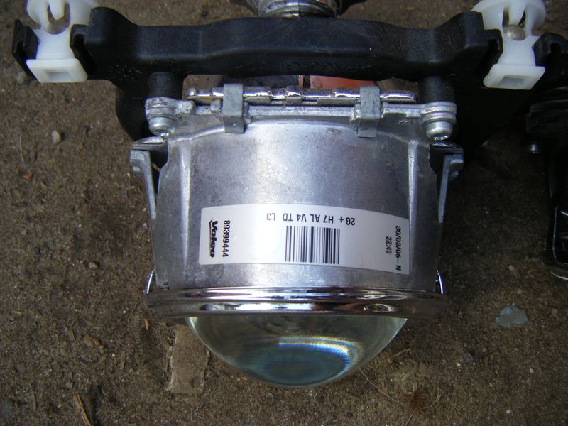

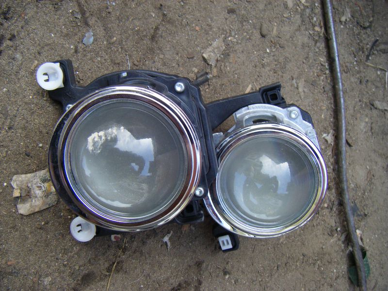

Получил сегодня новые лампы, взамен отслуживших 3-и года и возникли сомнения в оригинальности, т.к. они разные. 2 f0X - Саша, помоги определить где оригинал, или они обе "подгулявшие"
Здесь в полном размере http://photo.online.ua/sheva5/albums/5/
Спасибо :*DRINK*:

Sheva, тебе мой ответ не понравится.... похоже огорчу, обе они странные. Жопка пластиковая не родная (может от нагрева оплавиться), колбы на фото не разобрать.
А проверь геометрически размеры http://i51.tinypic.com/2625m4m.jpg
Особо важно этот размер:
Вообще-то тему подделок достаточно давно тут мусолят с моей подачи

Этот размер вроде такой
Здесь колбы крупным планом (не хочу сюда тяжелую фотку выкладывать)
http://proxy11.media.online.ua/photo/r2 ... 2794_0.jpg
А тему на хидпланет, я все проштудировал - по тем признакам одна лампа вроде оригинал, а вот вторая 100% нет.
Последний раз редактировалось Sheva 13 апр 2012, 09:25, всего редактировалось 1 раз.

Sheva писал(а): Здесь колбы крупным планом
Х.з. ...вроде нормуль всё с колбами
