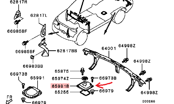

такой не поможет?
SKS
Сообщения: 4194
Зарегистрирован: 20 апр 2008, 18:58
Двигатель:: 4N15
Мой автомобиль(и):: PAJERO SPORT 2.4 Ultimate, 2017 г., белый
Откуда: Тюмень
Откуда: Тюмень
Благодарил (а): 700 раз
Поблагодарили: 472 раза
Re: закусывает цепь лебедки запасного колеса
Сообщение SKS »
DenisR писал(а):такой не поможет?
На последней картинке. Только у меня второй конец обычный. Но через то отверстие в полу, что можно открыть все равно не влезает, т.к.мешает ещё и болт самого механизма. Негде развернутся ::-(: Если боди лифт есть, то теоретически рука с ключом или сам ключ пролезет, в стоке нет.
Alex5024
Сообщения: 960
Зарегистрирован: 22 мар 2012, 14:00
Двигатель:: Дизель 4м41
Мой автомобиль(и):: Паджеро Спорт 2
Откуда: Красногорск М.О.
Откуда: Красногорск
Благодарил (а): 161 раз
Поблагодарили: 49 раз
Сообщение Alex5024 »
Удишивили авто как могли((((( Конечно есть вариант купить эту металлическую крышку и немного покрамсав кузов поставить эту крышку, и тогда проблема со снятием заклинившей лебедки будет решена...
