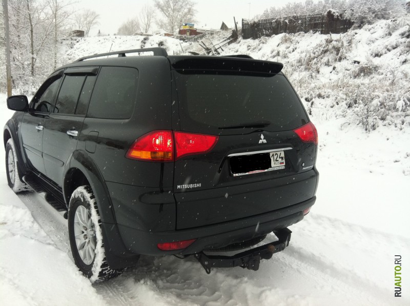

Ну фсё, прилепил спойлерок. Да, вживую даже чуть симпотнее, чем на фото. Общий бюджет - 6400р. Намана. Осталось выполнить последний пункт инструкции по установке -olegro писал(а):Пришел за 7 днейolegro писал(а):Блин. Эти фоты чОрного спойлерка меня окончательно доконали. Хрен с ним - вливаюсь в всеобщую спойлеризацию. Дмитрий сказал через 10 дней прибудет спойлерок. Ну чо - пошел бабосы рисовать

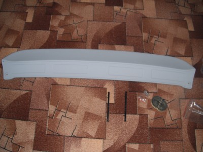

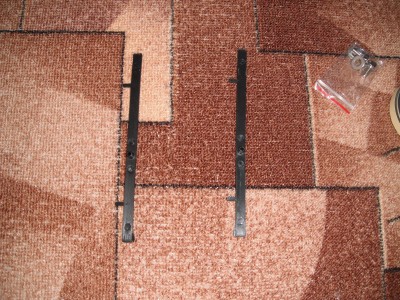

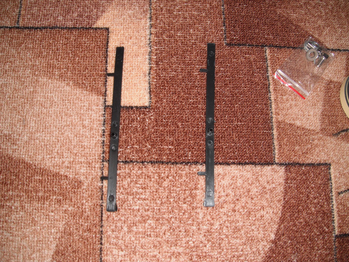

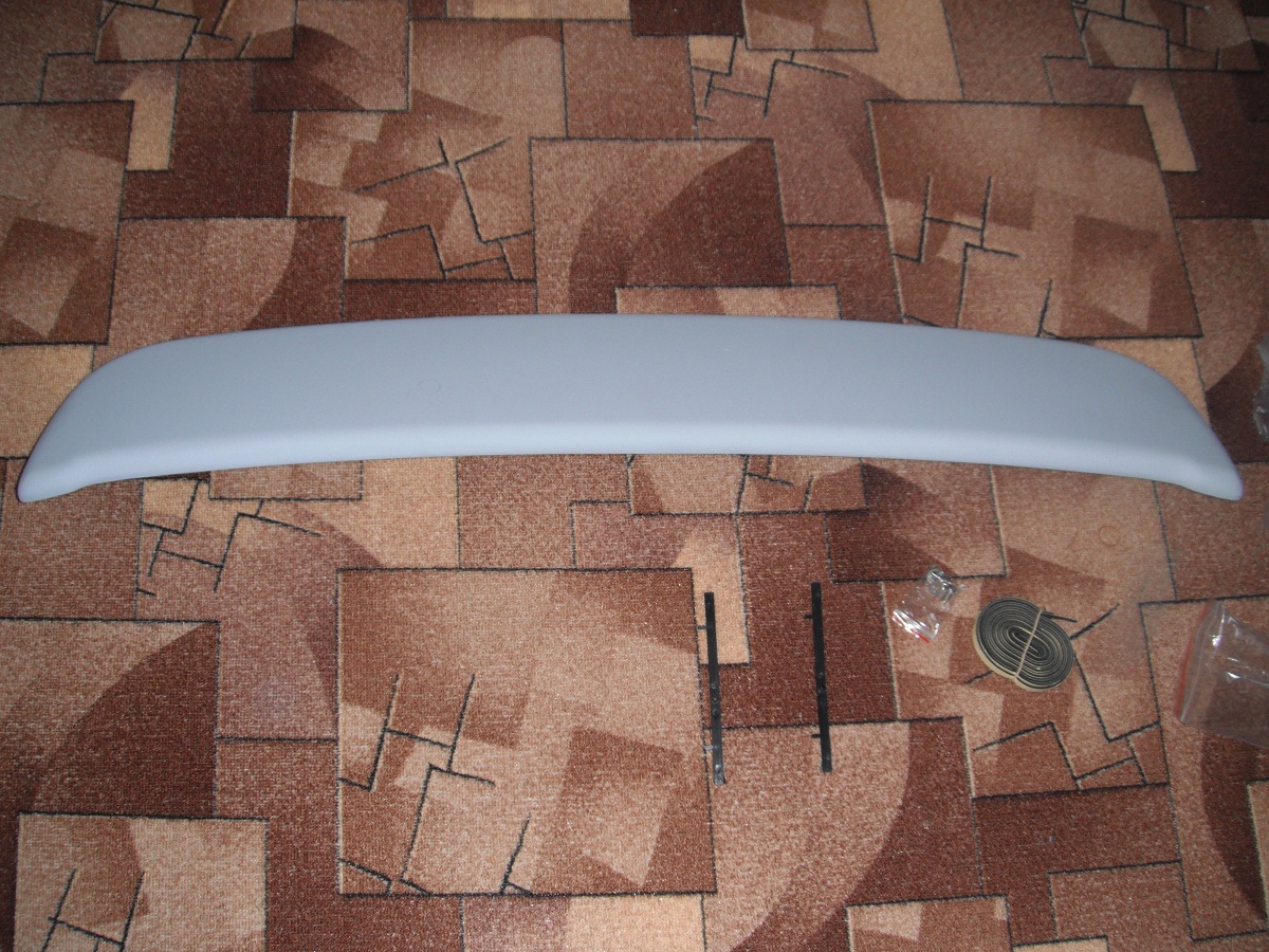

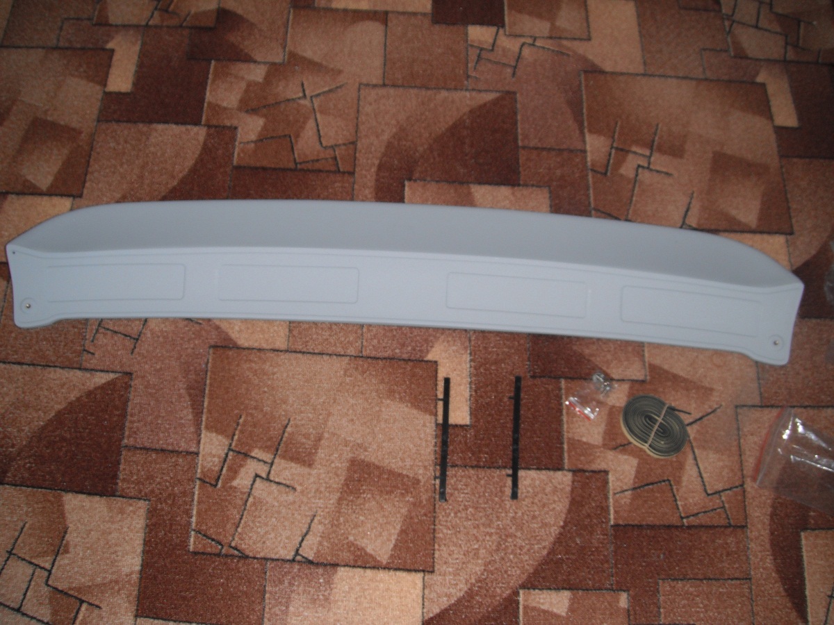

На форуме не давно,поиском пользоваться не умею,да и не нашёл его.Приобрёл спойлер,нужен совет от тех кто его ставил.Что за пластиковые штуки и куда их ставить,на фото №2

На предыдущей машине пытался ставить спойлер. Эти штуки используются для разметки дырок в кузове. Ты их вставляешь в спойлер, клеишь на другую сторону двусторонний скотч (если его там нет), прикладываешь спойлер к
предполагаемому месту установки. Эти штуки приклеиваются к кузову. В штырьках сверлишь. Снимаешь их и рассверливаешь дырки до нужного диаметра.

Спасибо!!Понял.

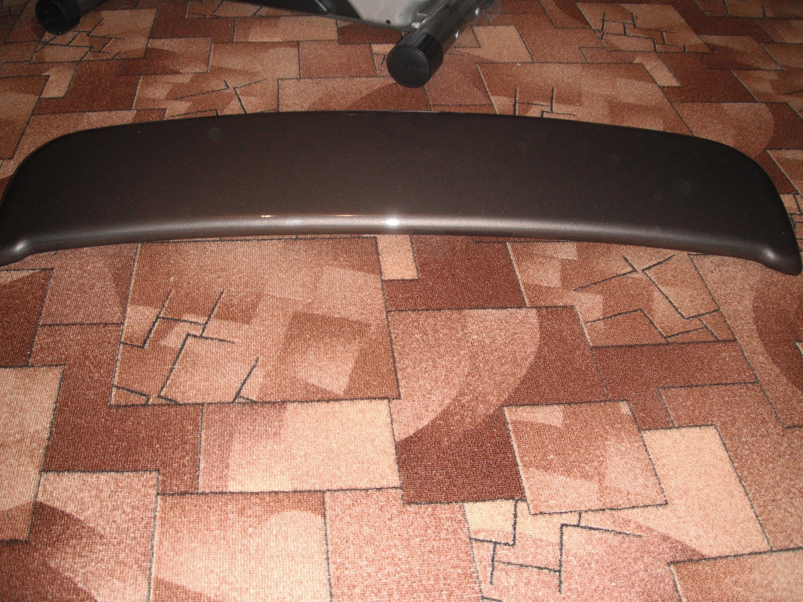

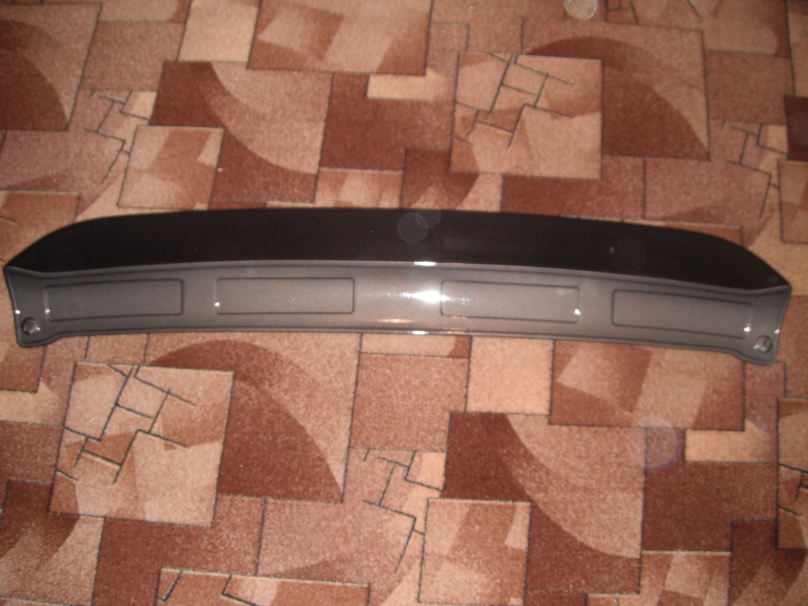

Вот покрасил,в выходные на машину поставлю.
