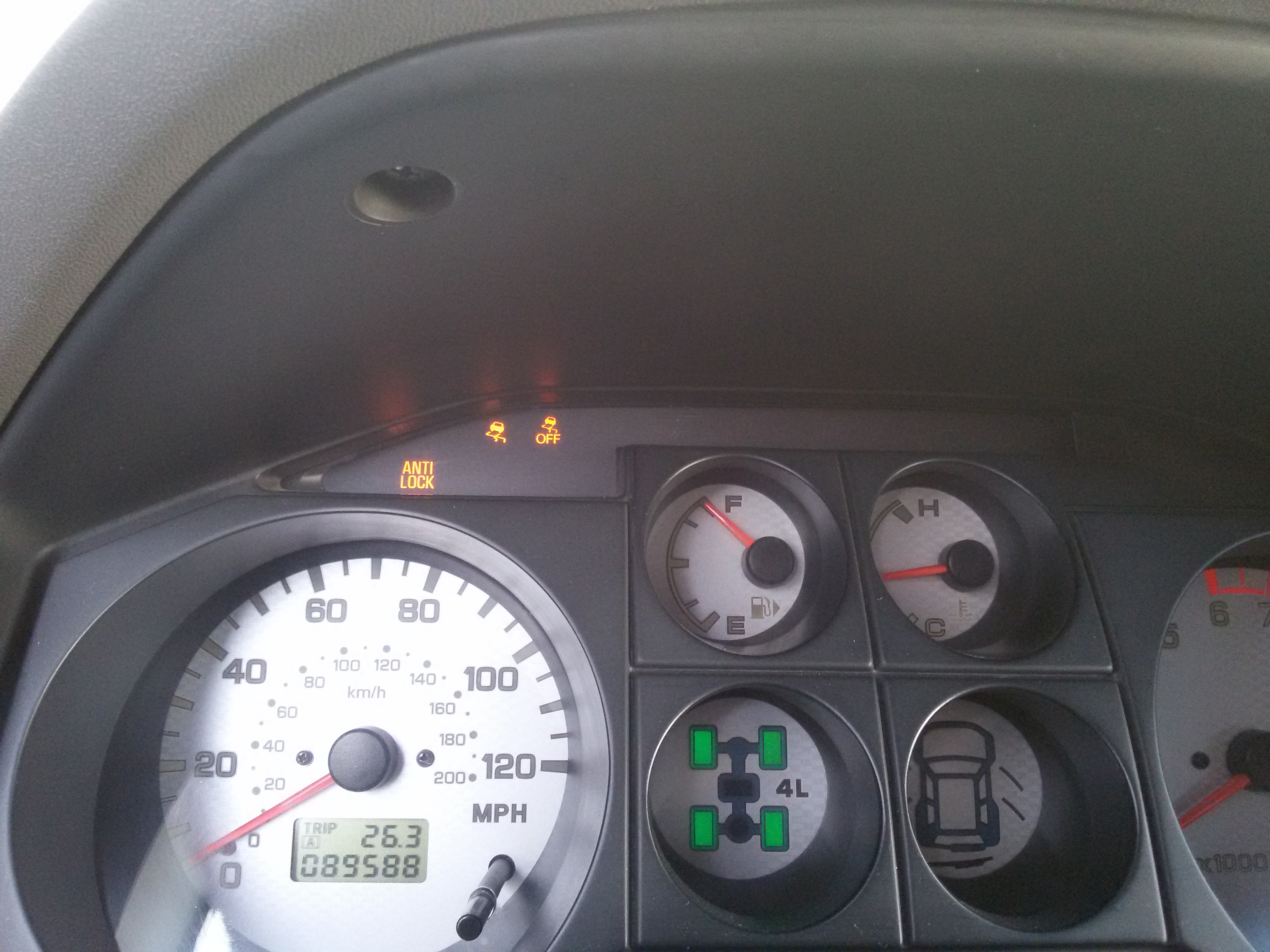

Сегодня загорелась целая гирлянда, куда глядеть для начала?
просканил елм37 - ошибок нет

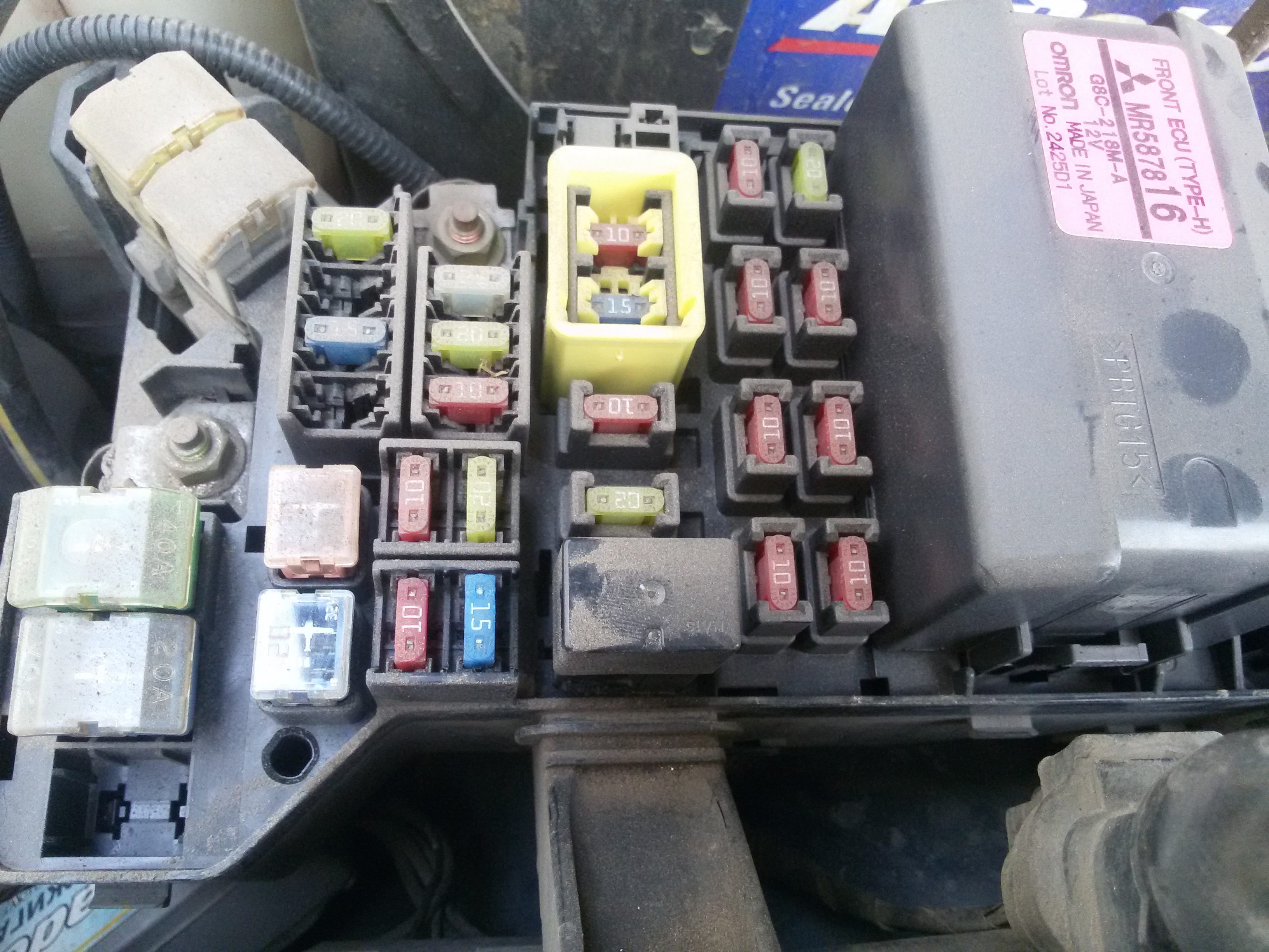

Re: Датчик АБС можно безболезненно заменить на...
Заменил все лампы, взял оригинальные - набор вышел на 1650р,
Эффекта 0 !!!!! я просто в состоянии аффекта ....
полез смотреть концевик на педали свиду все нормально
вспомнил про существование предохранителей, слева под рулем все в норме,
под капотом один 15-ти Амперный дохлый, завязал его проволочкой, вставил и о чудо,
все работает!!!!
Стоимость предохранителя 5р.
итого ремонт обошелся в 1655р.
Кстати лампочки на панели погасли минут через 5
все работает!!!!
